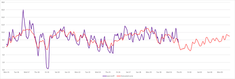

De load data feed van ned.nl lag er een paar dagen uit maar werkt weer, dus tijd voor een update. Op basis van de data kom ik tot een redelijk strakke nieuwe fitting voor de periode vanaf eind okt.
Afbeeldingslocatie: https://tweakers.net/i/o5GxZ9_q5yjhp0QcLBCg0bTI9MA=/800x/filters:strip_exif()/f/image/q8YLDXr8jg53o9MIJ8MzgKOW.png?f=fotoalbum_large
Je ziet bij een residual usage van meer dan 5 GW een redelijke lineaire correlatie die boven de 15 GW naar boven lijkt te buigen. Ik ga met @Bravo en @Stefannn mee dat er een soort operationele kosten factor van ongeveer 4.5 ct / kWh is. Ik reken wel voor de winter periode alleen 30% van de zon opwek mee (rest blijft achter de meter als zelfconsumptie). Mijn simpele formule is nu geworden:
indicatief tarief (ct) = (6.6 * (load GW - wind opwek GW - 0.3 * zon opwek GW ) / load GW) + 4.5 ct
Afbeeldingslocatie: https://tweakers.net/i/guCylrpurUHRvutJu6sBmYokB0I=/800x/filters:strip_exif()/f/image/HnapdCfZeYyJh2a2YZdUbjad.png?f=fotoalbum_large
Ik ben best tevreden hoe de curve de epex prijs benaderd, gemiddelde afwijking is 1.4 ct sinds 15 dec en 2.6 ct sinds 28 okt. Maar het was wel een periode met weinig spread in de tarieven. Voor de zomer is het nog een minder strakke fit, zelfs als ik daar 30% zelf consumptie voor de zon opwek gebruik.

bsh10 schreef op dinsdag 30 december 2025 @ 16:54:
Dat is prachtig!
Jouw formule:
Kan je ook schrijven als:
indicatief tarief (ct) = 11.1ct - 6.6 * wind opwek GW/ load GW - 1.93 * zon opwek GW / load GW
Dat zit dan behoorlijk dicht bij mijn:
EPEX = 9.5ct - 5 * (wind_land + wind_sea)/load
Waarbij mijn formule enkel het 01:00-04:00 nachtblok doet met derhalve nooit zon. Dat de factoren wat afwijken is dan ook helemaal niet raar. Bovendien heb ik ze niet LSQ bepaald maar handmatig.
Het komt er dus waarschijnlijk een beetje op neer dat 4.5ct het "streef tarief" is in geval van "heel veel zon & wind", maar dat dat af en toe mislukt door "last minute" weer verandering.
We zullen zien of ik daar nog een hint op kan vinden. Ik monitor de verandering van de dag-op-dag voorspelingen maar ik kan pas wat zeggen als we weer eens een nacht met prijzen zwaar onder de 5ct hebben.
Overigens is dit hele gedoe voor het maken van een "laadpaal algoritme" wat mij betreft compleet overbodig. Het algoritme dat ik nu heb (zie eerdere posts) voldoet prima. Scheelt weer een api-afhankelijkheid. En simpeler dus robuster.
In de zomer kan het nog wel nuttig zijn:
- als er meer zon is dan er in de auto past is het handig om ochtends en savonds niet te laden maar terug te leveren want dan zijn de tarieven heel behoorlijk.
- maar je wilt ook je auto (of thuis batterij) genoeg juice geven
Een mooie balans dus weer.

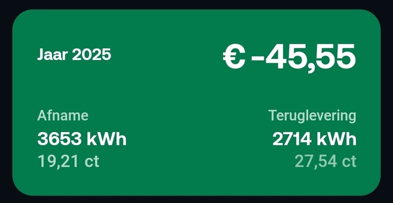

Het jaar zit er bijna op. Tijd voor een eindstand m.b.t. mijn dynamische energie contract. Ik moet er wel bij vertellen dat het contract eind maart pas is ingegaan. Waar staan we nu?
Afbeeldingslocatie: https://tweakers.net/i/7_l40qMcY2qqfuUlKtEOneT8_QQ=/800x/filters:strip_icc():strip_exif()/f/image/s9XEy70mUi8TqdISaCMrTBKR.jpg?f=fotoalbum_large
Bijna 1000 kWh meer afname dan teruglevering en ruim 45 euro toe krijgen. Heerlijk. Nu moet ik nog tot eind maart voor een vol jaar. Januari zal nog een verbuikersmaand zijn. Februari begint hier normaal gesproken langzaam te kantelen en maart zou weer een start van teruglevering moeten zijn. Het doel is NOF (Nul Op de Factuur) te gaan halen. Heb er vertrouwen in dat dit gaat lukken. In combinatie met de thuisbatterijen en een EV moet dat lukken. Als dat lukt.... dan hebben we EN onze energiekosten in huis weg kunnen strepen EN de kilometers gereden met de EV kunnen dekken. Soms moet je (durven) investeren om daar je voordeel weer uit te halen. Al snap ik goed dat niet iedereen dit kan of wilt. Wij zijn er blij mee.
Voor iedereen alvast een zonnig / duurzaam / energiek maar vooral gezond 2026 gewenst!

Ja, EPEX doet hetzelfde als een week geleden. De load duikt ver onder wind + zon + 34% van max load fossiel. En de EPEX valt als een baksteen richting de 0 (0,5 ct). Dat heeft niemand voorzien in zn forecast. Ik ook niet. Ik had naar aanleiding wat ik las van oa @bsh10 en @Stefannn, een nieuwe aanpak van de forecast gemaakt, gebaseerd op load -/- groen (in mijn ogen voornamelijk grijs/fossiel). En die geeft een hele aardige fit. Maar die komt voor donderdagmorgen ook niet lager dan 5 ct
En vrijdagochtend komt er weer een.

sipjan schreef op woensdag 31 december 2025 @ 13:39:
de "hele lage prijs ver onder 0.05 euro" komt pas na 4:00.
Mijn model voorspelt het gemiddelde tussen 1:00 en 4:00, dat is morgenochtend ongeveer 0.05 euro en mijn model voorspelt dat ook.
Daarmee heb ik dus ook geen "dag-over-dag" variatie van een voorspelling voor "4:00-10:00" dus weet niet of ik in betreffende data een hint had gezien om de "undershoot onder 0.05 euro" te voorspellen.
Wellicht vrijdag......
Ik ben wel benieuwd of mijn "epex based laad algoritme" de auto morgenochtend gaat laden (ik gok van wel maar ik blijf er vanaf om niet vals te spelen)

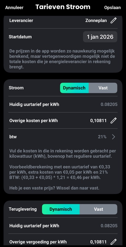

Jaartje voorbij. Even de nieuwe Zonneplan belastingtarieven in mijn HomeWizard app ingevuld. Ik dacht ik deel het weer even, misschien bespaar ik anderen zo wat moeite. Voor de gasafnemers (niet ik) ook de gastarieven onderaan toegevoegd.
Elektriciteit Zonneplan:
- Nieuwe energiebelasting per kWh is € 0,09161 excl btw.
- Ik heb Zonneplan, inkoopvergoeding ongewijzigd € 0,02 per kWh incl btw, dat is € 0,0165 excl btw.
- Wat je invult in de HomeWizard app is de som van de tarieven excl btw, dus € 0,09161+ € 0,0165 = € 0,10811.
Homewizard app openen > settings > tarieven. Onder stroom nieuw tarief toevoegen vanaf 1 jan. Vul bij “overige kosten per kWh” € 0,10811 in en btw uiteraard 21%. Zelfde voor teruglevering.
Nu moeten de tarieven weer kloppen. :)
Afbeeldingslocatie: https://tweakers.net/i/j2C60kOk4kOlAm9jNijtHInJHK8=/x800/filters:strip_icc():strip_exif()/f/image/eDURPtlErOmi7GzTY5QixT2Q.jpg?f=fotoalbum_large

En voor de Tibber klanten: tarieven Tibber invoeren in de HomeWizard app
Elektriciteit:
- Nieuwe energiebelasting per kWh in 2026 is € 0,09161 excl btw.
- Inkoopvergoeding incl btw € 0,0248, dat is € 0,020496 excl btw (bron)
- Som ex btw is € 0,11211
>>> Dus in de HomeWizard app naar settings > tarieven. Nieuw tarief stroom invoeren per 1 januari 2026. Vul bij “overige kosten per kWh” € 0,11211 in en btw uiteraard 21%.
Edit: Voor teruglevering alleen de € 0,09161 want de inkoopvergoeding wordt per 1 januari niet meer gesaldeerd.
Gas:
- 2026 nieuwe energiebelasting € 0,60066 excl btw.
- Inkoopvergoeding € 0,08835 incl btw, dat is € 0,073017 excl btw
- Som ex btw € 0,67368
>>> Dus in de Homewizard app naar settings > tarieven.
Nieuw tarief gas invoeren per 1 januari 2026. Vul bij “overige kosten per m3” € 0,67368 in en btw uiteraard 21%.
Als iemand dit even kan controleren - heel graag. De tarieven in de genoemde bron moeten volgens mij inclusief btw zijn.
[ Voor 4% gewijzigd door SebastiaanPs op 02-01-2026 14:54 ]

Vooral die van vandaag is heel vreemd. Nederland zit op 7 tot 11 cent, Frankrijk hetzelfde en zelfs scandinavië heeft hogere prijzen dan Duitsland.
Op de kaart zie je dat DE iets van 100 GWh overschot naar NL stuurt, dan is het toch niet zo gek dat ze lagere prijzen hebben?
https://data.nordpoolgrou...yAheadFlows&resolution=60
Flow is gewoon normaal van goedkoop naar duur. Agora zegt voor Duitsland:

Stefannn schreef op donderdag 1 januari 2026 @ 08:58:
Vraagje,
Ik zit dus vanaf vandaag bij zonneplan maar ik zie nog geen meterstanden in de app.
Ik heb de “zonneplan Connect” energiemeter die ze me gestuurd hadden niet aangesloten want mijn P1 poort is al bezet en ik heb geen zin in NOG een voedings adapter voor de P1 splitter. In mijn home automation heb ik genoeg inzicht in data.
Dus…....
voor zover ik op de website kan lezen “werkt zonneplan dynamisch tarief” wel gewoon als ik die “zonneplan Connect” niet aansluit.
Is dat ook echt zo? Gewoon nog even geduld hebben? Of moet ik het ding toch maar aansluiten?
Ik heb een zonneplan splitter gekregen die heeft geen extra prik nodig. Ligt er wel een beetje aan wat voor merk en type DSMR versie je hebt. Die van mij tapt gewoon uit de meter dus.
Zonder de connect zie je ook je huidige verbruik teruglevering niet in de app.

Heb een idee voor een icon
Mijn jaaroverzicht, eerste kalenderjaar dynamisch (Zonneplan), inclusief alle belastingen en opslagen, data uit de app.
Sinds september wordt ook de EV thuis geladen, en de ruim 11kWh Zendure stack is ook klaar om echt in bedrijf te gaan.
Vorige winter wat duurder uit geweest met gas t.o.v. vast, maar ziet er voor deze winter goed uit.
Afname: 2828 kWh tegen 24,0 cent
Teruglevering: 2135 kWh tegen 19,9 cent
PV opwek: 4320 kWk (2700 Wp op ZZZW)
Gas: 599,9 m³ tegen 124,3 cent
Doelstelling voor dit jaar afname onder 24 cent EN teruglevering boven 24 cent. De vlag gaat uit bij onder 20 cent en boven 28 cent.
Ik zie ik zie wat jij niet ziet, en het is....... ach laat ook maar je ziet het toch niet!

SebastiaanPs schreef op woensdag 31 december 2025 @ 22:29:
Elektriciteit:
>>> Dus in de HomeWizard app naar settings > tarieven. Nieuw tarief stroom invoeren per 1 januari 2026. Vul bij “overige kosten per kWh” € 0,11211 in en btw uiteraard 21%. Zelfde voor teruglevering.
Niet hetzelfde voor teruglevering volgensmij. De inkoopvergoeding wordt bij tibber niet meer gesaldeerd per 1 januari. Dus alleen die 0,09161.

Bij deze laatste post mbt mijn pogingen de epex te voorspellen op basis van de weerdata van ned.nl
De voorspelling betreft de gemiddelde EPEX tussen 1:00 en 4:00 snachts. Dat heb ik gekozen omdat dat in de winter meestal de goedkoopste periode is. Met de voorspeller zou je dus kunnen bepalen "welke nacht het voordeligste is"
Formule is: EPEX = 0.095euro - 0.05euro x wind/load
Met fossiel ingeschat als "load-wind" is dat hetzelfde als: EPEX = 0.045euro + 0.05euro x fossiel/load
Ik heb de EPEX geschat op basis van ned.nl download van dagelijks 23:00
0day: model van nacht van vandaag dus 22 uur eerder
1day: model van nacht van morgen dus 3 uur later
2day: model van nacht van overmorgen
3day: model van nacht van dag na overmorgen
Correlatieplot laat zien dat de formule best goed werkt "bij niet extreem veel wind" met een EPEX van 0.05euro en hoger.
Bij veel wind duikt de EPEX onder de 0.05 euro en dat is "soms rond de 0.05 euro", maar "soms bijna 0"
Ik had gehoopt dat de dag-over-dag variatie een hint zou geven mbt "0.05 euro of veel lager" maar dat is niet zo. De voorspellingen van day0 - day3 zijn binnen een foutmarge vrijwel gelijk.
Kortom... Mijn conclusie,...
- als de formule rond de 0.05 euro voorspelt dan is het zeer zeker goedkoop laden in betreffende nacht
- maar of het rond de 0.05 euro wordt of veel lager is niet te voorspellen.
En daarmee sluit ik dit onderzoekje.
NB, in Principe zou je onder de 0.05 met een sterk niet-lineaire formule nog wel een fit kunnen doen. In praktijk ga je daar echter weinig aan hebben vrees is aangezien de spreiding veel groter is dan wat je wilt schatten.
Correlatieplot
Afbeeldingslocatie: https://tweakers.net/i/VtsZm7vWPsXhUk0Q0VdslnbkGnM=/800x/filters:strip_exif()/f/image/uT4JnsUAVjmUItN8FXNfQiUr.png?f=fotoalbum_large
Performance over afgelopen 2.5 week
Afbeeldingslocatie: https://tweakers.net/i/ozvTpSKslQDTRCMyQniLHU_ESyQ=/800x/filters:strip_exif()/f/image/InTqBqUfadF9Z4djEDh5dRgy.png?f=fotoalbum_large
