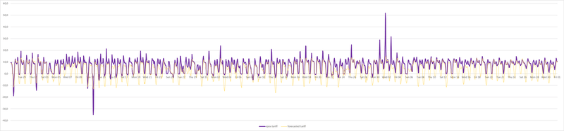

Ik heb een historische dateset gefit op basis van model data (type 1, 2 en 17) en de kale epex prijs. De dataset bevat alle uren van 27 april t/m 31 juli 2025. De fitting factor voor deze 96 zomerse dagen is 1.07 geworden, de forecast (tarief in ct) is bij mijn simpele benadering 1.07 * (load - opwek).
Afbeeldingslocatie: https://tweakers.net/i/TERS4sQaRqVlpMMmdQurj11F3Lo=/800x/filters:strip_exif()/f/image/3RQe4UOf75DXNHrRVfMHLXCs.png?f=fotoalbum_large
Ik observeer:
  • waar mijn forecast bijna elke dag tarieven onder de nul voorspelt door de verwachte zon opwek, bijven de epex tarieven best wel erg vaak rond de nul blijven hangen
  • standaard deviatie voor mij forecast is ca. 5.6 ct
  • standaard deviatie voor de forecast van @Bravo is ca. 5.3 ct (dus beter)
  • als je in de forecast aanneemt dat tarieven 0 zijn als de opwek > load, dan kom je op een standaard deviatie van ca. 3.8 ct (nog beter)
  • uitschieters werden matig tot niet voorspeld: 27 april, 1 mei (feestdag in Europa behalve NL), 10 en 11 mei, rond 1 juli (volgens mij waren dat erg warme dagen met afgeschakelde centrales door koelingsproblemen)
  • echt negatieve epex tarieven zie je alleen als de verwachte opwek meer dan ca. 10 GW boven de verwachte load komt, dat lijkt er op te wijzen dat er ca. 10 GW opwekvermogen afgeschakeld kan worden
  • als de epex prijzen echt negatief worden, dan schieten de epex tarieven soms behoorlijk door (verder dan mijn forecast)
Mijn voorzichtige eerste conclusie op basis van deze 96 zomerse dagen is dat het epex tarief best wel aan de forecast houdt (best wel logisch want de day-ahead markt wordt gesettled op basis van de merrit-order), maar dat er wel een andere dynamiek onstaat zodra de opwek in de buurt van de load komt. Zijn de opwek en load ongeveer gelijk, dan heb je nul tarieven. Als de opwek fors meer is voor redelijk wat uren, dan wordt het allemaal veel minder voorspelbaar (trouwens, wel in ons voordeel) door waarschijnlijk de marktdynamiek.
Morgen ga ik naar een historische dataset van deze winter kijken.

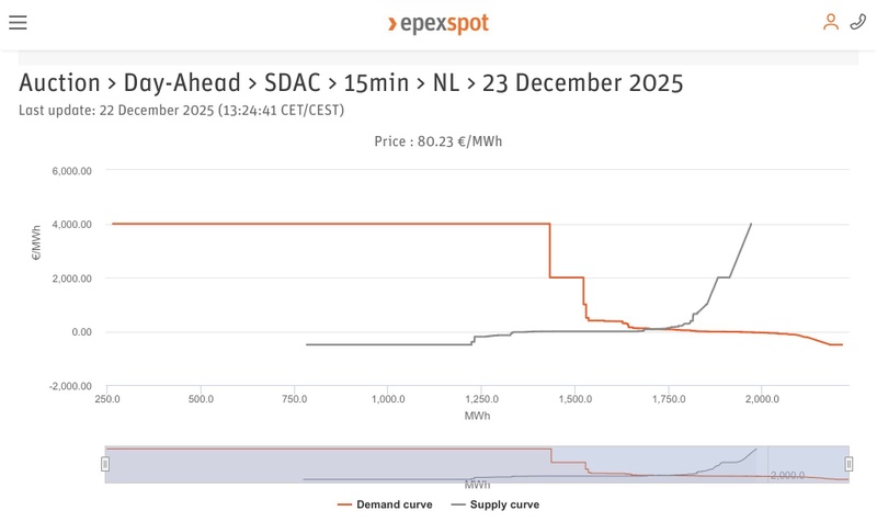

Probeer je nu supply demand curve te voorspellen? Afbeeldingslocatie: https://tweakers.net/i/aEpjcQT38zSlrRy7-EHFSpA6Ktc=/800x/filters:strip_icc():strip_exif()/f/image/LaM8oTK5IqNGSIcuKxaNcIK0.jpg?f=fotoalbum_large
Gas en kolen zullen onderliggende grondstofkosten zijn plus co2 met bepaalde efficiency, clean dark spread, dark spread, etc.

"we" (ikzelf, @bsh10, @Bravo, @sipjan ) proberen de epex prijs een paar dagen van te voren te voorspellen.
Maar... door de formule op andere manier op te schrijven zie je inderdaad dat het aansluit bij de supply/demand curve.
Dat is mooi.
Helaas geen oplossing voor het "voorspellen van epex als wind opbrengst erg dicht bij de vraag ligt"
Zelfbouw home-automation 57 PV panelen 9000kWh/jaar, 135heatpipes 150L zonneboiler met elektrische naverwarming, 2x Vaillant water/water warmtepomp vws36/4.1 3kW, smartEVSE laadpaal, 1wire/X10/P1, jacuzzi, sauna, ioniq5 EV

mathijshooi schreef op maandag 22 december 2025 @ 19:34:
Bijna correct, de voorspelling wordt namelijk al gedaan, kudos voor ned.nl om de data uit deze modellen als publieke data beschikbaar te stellen. Zie het meer als een poging om die voorspelling te interpreteren en te duiden om tot een inzicht te komen van hoe de tarieven zich (relatief) een paar dagen vooruit gaan gedragen. Wat mij betreft niet als poging om exacte epex tarieven te voorspellen. Ik heb namelijk toch geen invloed op de tarieven, maar ik probeer wel iets voorbij de horizon van 24h - 36h te kijken of het zin heeft om het laden van mijn EV wat uit te stellen, of juist niet. Liefst simpel, alleen op basis van beperkte data + eventueel nog wat eenvoudige systematiek (praktijkregels).
Het klopt dat we eigenlijk op basis van verwachte opwek en load de supply-demand curve voor elk tijdslot (kwartier) proberen in te schatten. En zoals @Stefannn aangeeft, als je voor dat tijdslot in de buurt van de day-ahead evenwichtsprijs (clearing price) komt kan het ingewikkkeld worden als de supply curve rond dat punt net de sprong maakt van zon/wind naar fossiel.

Ik heb de volgende historische dateset gefit op basis van model data (type 1, 2 en 17) en de kale epex prijs. De dataset bevat alle uren van 28 oktober t/m 24 december 2025. De fitting factor voor deze 58 winterse dagen is 1.08 geworden, de forecast (tarief in ct) is bij mijn simpele benadering 1.08 * (load - opwek). Dus erg consequent met de fitting factor van 1.07 voor de zomer.
Afbeeldingslocatie: https://tweakers.net/i/Sps28TNBuS7Tv49z-p4NJ7KpQUo=/800x/filters:strip_exif()/f/image/Dt4qNbCpKdSXeNsplcGAR0Bc.png?f=fotoalbum_large
  • standaard deviatie voor mijn forecast is ca. 3.0 ct, die van @Bravo is 4.6 ct
  • net als in de zomer heeft mijn forecast last van het hangbuikzwijntjes-syndroon, de verwachtingen rond de middaguren geven nl. een te laag tarief vergeleken met de epex
Het valt me op dat de forecast het ok lijkt te doen op basis van de wind, maar op dagen dat er zon bij komt wordt het allemaal iets te optimistisch. Volgens https://ned.nl/nl/definities geldt voor type 2 (solar): "Het betreft dus de som van alle opgewekte elektriciteit, zonder aftrek van het deel dat men zelf verbruikt." Ik ga maar eens proberen om maar een deel van de zonopwek mee te nemen in de verwachting, dus een deel achter de meter te laten zodat die niet in de load terugkomt. Even kijken of er een betere fit uitkomt als ik 30% minder in de zomer meeneem, en 50% minder in de winter. Deze percentages zijn zomaar een eerste gok voor de zelfconsumptie van zonopwek.
Dit betekent voor a.s. donderdag dat, ondanks het nog steeds verwachte negatieve tarief volgens de forecast, het tarief wel eens tegen kan gaan vallen. Er is een grote kans dat het laagste tarief niet overdag maar toch in de nacht zal vallen. Voor morgenmiddag valt in ieder geval het tarief tegen t.o.v. forecast. Donderdag is een feestdag, dat kan nog een verschil maken.

bsh10 schreef op dinsdag 23 december 2025 @ 15:35:
Persoonlijk heb ik het gevoel dat je factor te groot is want je hebt zowel overshoot als undershoot. Ik denk dat dat komt doordat je geen constante in je fit meeneemt.
Ik ben gaan schatten op basis van (load-wind)/load in plaats van (load-wind). Dimensioneel lijkt me dat beter (zie eerdere post). Aangezien de load in de nacht meestal rond de 10 ligt is mijn getal dan sowieso 10x kleiner. Ik kom op 0.05 maar 10x0.05 is nog altijd 2x kleiner dan jouw factor.
Ik heb wel een offset van 0.045 (dus 0.45 als je niet door load deelt).
kortom... mijn offset & factor zijn samen ongeveer gelijk aan jouw factor zonder offset.
Verder zie ik in de nachten (zonder zon) dat de boel op 0.05 euro "bounced"; jij zag eerder dat de boel overdag (met zon) op 0 euro bounced. Het zou dus kunnen dat wind en zon een verschillende factor hebben en dat de onder limiet voor beiden verschillend is. Zie mijn theorie in eerdere post. "de afhankelijkheid van wind/load & solar/load is gelijk aan de prijs/kWh voor respectievelijk wind en solar".
Om precies te zijn:
Doordat je fossiel inschat als (load-wind-solar) wordt de factor:
voor wind [price_wind - price_fossiel]
voor solar [price_solar - price_fossiel]
Daarmee kan ik goed begrijpen dat de factor in de zomer overdag rond de -1 (-0.1 als je door load deelt) en in de winter snachts rond de -0.5 (-0.05 als je door load deelt).
Want "wind" heeft nog wel variabele kosten. Solar, inclusief de opwekking door particulieren, heeft geen variabele kosten.

Update.
Ik heb een nieuwe fitting gemaakt waarin ik voor de winter maar 40% van de zonopwek meeneem, 60% wordt direct achter de meter zelf geconsumeerd. Deze doet het beter over de laatste dagen en ook over de dataset vanaf 28 okt, veel minder last van het hangbuikzwijntjes-syndroon. In de grafiek hieronder in groen. Fitting factor tussen 0.91 (vanaf 15 dec) en 1.09 (vanaf 29 okt, meer data), dus 0.91 * (load - opwek wind - 0.4 * opwek zon). Standaard deviatie t.o.v. epex prijs is 1.7 ct. En meer relevant, de afwijkingen voor winterse dagen met veel zon (o.a. gisteren en vandaag) lijken wat beter onder controle.
Ik ben ook met de suggestie van @Stefannn aan de slag gegaan, om de forecast te baseren op basis van (load - opwek) / load en een constante component mee te nemen. Ik volg de redeneerlijn dat ik eigenlijk vooral de fossiele component in het tarief probeer te fitten, en dat dit afhankelijk is van hoeveel er eerst met wind en zon opwek van de load wordt gehaald. Het onbekende deel incl. de fossiele component probeer ik te fitten op basis van historische data. De constante component representeert de operationele kosten van wind en zonne parken, die is nu eenmaal geen 0. Na fitting (ook vanaf 28 okt) wordt de formule voor de epex forecast (ct) dan 12 * ((load - opwek wind - 0.4 * opwek zon) / load) + 1.4 (in de grafiek hieronder in rood). Standaard deviatie t.o.v. epex prijs is 1.6 ct (vanaf 15 dec), dus deze doet het nog net wat beter. En voor de grotere dataset in de winder (SD 2.6 i.p.v. 3.0 ct) en de zomer (SD 3.7 i.p.v. 5.6 ct) lijkt deze aanpak het ook beter te doen. Voor de zomer dataset ben ik op 35% zelf-consumptie van zon opwek gekomen.
De komende dagen ga ik verder kijken hoe deze verschillende forecasts zich gedragen. Op basis van wat ik nu zie kan je de EV het beste nu (vanmiddag) nog even opladen, volgende goede moment is in de nacht van dinsdag op woensdag (31 dec).
Afbeeldingslocatie: https://tweakers.net/i/t0tpkkrwxNnbItVskGhb9d68eFA=/800x/filters:strip_exif()/f/image/XRXfy4kejO1lrP1t1PDMXAUh.png?f=fotoalbum_large

Hebben jullie niet het probleem dat jullie nu via een lineair model de prijs willen benaderen terwijl in de werkelijkheid de prijs in stapfuncties omhoog en omlaag gaat. Immers, om van zon naar gaas naar kolen te gaan zijn er verschillende kosten niveaus en daarmee prijzen nodig. Je kan dus bijvoorbeeld analyse doen op hoe de formule er uit ziet op momenten waarop kolen centrales voor bepaald percentage aan staan of de gas centrales.
  • GaMbiNo
  • Laatst online: 23:50
GaMbiNo
1337
mathijshooi schreef op donderdag 25 december 2025 @ 11:11:
Dat denk ik ook. Hoe groter het stroomtekort, hoe duurder de stroom die opgewekt/ingekocht moet worden.
De meest efficiënte en goedkope centrales worden immers als eerste aangezet en sommige oude inefficiënte dure centrales alleen als het tekort groot genoeg is.
Dat betekent volgens mij dat de prijsstijging steeds harder zou moeten gaan naarmate de tekorten hoger worden. Toch?
  • V_ger
  • Laatst online: 22:32
Het verschil tussen de ene gascentrale en de andere is niet zo groot. Wat wel impact maakt is als je ineens WKKs van tuinders nodig hebt ofzo.
Wat ook meespeelt is de duur van de piek. Als er 1 uur net wat extra nodig is en een centrale moet daarvoor opstarten is het dure stroom. Als de centrale gewoon nog van 90 naar 100 procent load kan gaan niet.
En er zijn ook centrales die gewoon altijd laag of negatief bieden zodat ze aan kunnen blijven. Denk aan kerncentrales of centrales die naast elektra ook warmte leveren. Die moeten nu draaien. Maar gemiddeld genomen is extra capaciteit duurder ja.

Maar dit is toch helemaal niet het principe van EPEX bidding?
Er wordt volgens mij nog altijd gebruik gemaakt van het Merit Order System dat de Clearing prijs bepaalt, en dat is de energieprijs voor dat kwartier. In dat systeem wordt er gekeken naar de marginale kost van de duurste centrale nodig om een bepaalde capaciteit te behalen, en die bepaalt de prijs voor alle centrales die gaan leveren.
Dus geen gewogen gemiddelde.
Hoe meer groene energie er beschikbaar is, hoe meer de duurdere centrales buitenspel worden gezet, en de prijzen zakken.

sdgs schreef op vrijdag 26 december 2025 @ 20:21:
Het klopt dat door het Merit Order systeem de prijs die de markt sluit geldt voor alle leveranciers voor die tijdperiode. Maar de leveranciers kunnen goed inschatten welk vermogen er ongeveer nodig is en bepalen op basis daarvan hun prijs, daar zit een factor 'gaming' in om meer voordeel te halen. Dit zie je vooral terug op de dagen dat er veel PV opwek is, aan de randen van de opwek is er fossiel nodig en die fossiel is dan veel kostbaarder dan je zou verwachten op basis van de 'resisual power' die geleverd moet worden.
Daarnaast speelt ook mee dat de omringende landen stroom leveren/afnemen en de prijs beinvloeden. Deze worden in deze modellen niet meegenomen.
Hier een datawolk over de afgelopen 6 maanden (geloof ik):
Afbeeldingslocatie: https://tweakers.net/i/BFHi_FnWCoBfa9AinHkLLT7t0q4=/800x/filters:strip_exif()/f/image/yc6xBJ9nJY5ZerAzMcfBQNs8.png?f=fotoalbum_large
Visueel is goed te herkennen dat er eigenlijk 2 wolken zijn, eentje rond de nul ct/kwh bij -5 tot 5 GW (gele lijn) en een tweede die meer rond de beige lijn zit, met een knik vanaf 10 GW.
Dus eigenlijk is het moeilijk om een prijs te modelleren bij een overschot/tekort van duurzame energie tussen de -5 en 5 GW, er zijn op dat moment twee dynamieken mogelijk. Welke dynamiek dominant is, is afhankelijk van de situatie in de omringende landen (ook een overschot, of juist een tekort). Dus niet te bepalen met het verbruik en aanbod in NL alleen.
Ook de uitschieters zijn zichtbaar, deze zijn vooral aanwezig bij een tekort van 10GW of meer.
Een perfecte voorspeller zullen we echt niet ontwikkelen, maar het is wel heel leuk om een model te krijgen waarmee je beter kunt inschatten of je vandaag moet laden, of dat je beter kunt wachten tot een later moment in de week.
Waarbij je wel in het achterhoofd moet houden dat de forecasts even betrouwbaar zijn als het weerbericht, ze gaan uit van dezelfde basismodellen (wind, zon, temperatuur). En we hebben afgelopen week gezien dat meer dan 3 dagen vooruit kijken al behoorlijk onzeker wordt.

Kleine update mbt day ahead voorspelling en dat met name de "dag-over-dag verandering" daarvan.
- Ik voorspel de gemiddelde EPEX tussen 1:00 en 4:00 snachts op basis van ned.nl download van 23:00
- voorspelling EPEX = 0.095 - 0.05 * (wind_land + wind_sea)/load
- 1e logging van 18dec 23:00; laatste logging van 28dec 23:00
Hier onder zie je de voorspelling voor dezelfde dag op basis van 1dag vooruit tot en met 6 dagen vooruit.
Met de kanttekening dat "1 dag vooruit" eigenlijk maar 2 uur vooruit is en dat de epex dan al gepubliceerd is.
Wat opvalt:
- de hogere EPEX voorspellingen zijn onnauwkeuriger dan de lage EPEX voorspellingen
- de 5 & 6 dag vooruit voorspellingen zijn indicatief maar toch echt duidelijk onnauwkeuriger dan de 1 t/m 4 dag vooruit voorspellingen
- Op zich zijn voorspellingen van EPEX=0.05 best nauwkeurig MAAR.... in 1 geval was de realiteit vele malen lager. Dat was op 19 december. Omdat ik op 18 december ben begonnen met loggen heb ik daar enkel een 1dag vooruit voorspelling van.
Dat sluit aan bij de eerdere observaties. Het model { 0.095 - 0.05 * (wind_land + wind_sea)/load } werkt best goed maar met name als een epex rond 0.05 wordt voorspeld kan de realiteit ook een stuk lager zijn. Ik gok dat er dan op het laatste moment meer wind is dan eerder voorspeld en dan is er opeens energie over.
Helaas hebben we sinds 19 december geen dag meer met epex duidelijk onder de 0.05 gehad dus de afgelopen 10 dagen geven geen data om daar iets over te zeggen.
De voorspellingen op basis van 1..6 dagen vooruit
Afbeeldingslocatie: https://tweakers.net/i/0l7CtHZVIwK3r-DGabT5XRBIklo=/800x/filters:strip_exif()/f/image/Q7xqBAkQ90llaTE6Ach6EqXU.png?f=fotoalbum_large
Enkel de voorspellingen op basis van 1..4 dagen vooruit
Afbeeldingslocatie: https://tweakers.net/i/O1gZ4nhithU1MSNsS0VBSdfRyJE=/800x/filters:strip_exif()/f/image/S5jjqwTSd6P8PZasRDsZiOFo.png?f=fotoalbum_large
