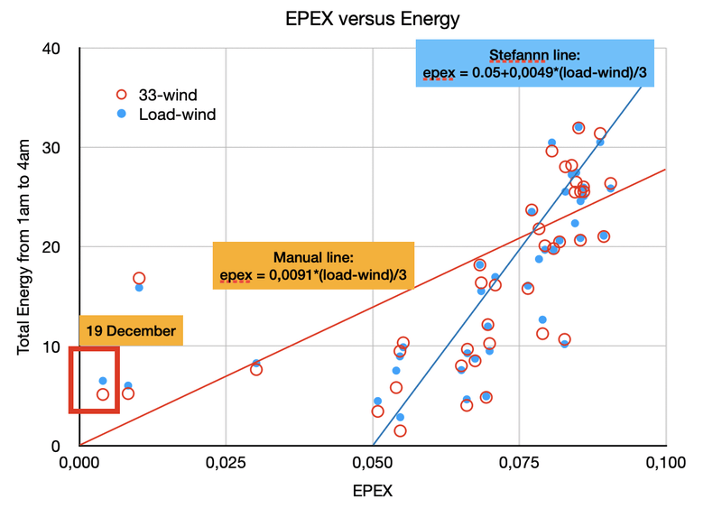

DanTm schreef op vrijdag 12 december 2025 @ 15:10:
Wie het niet lukt het in HA te knutselen mag ook een blik werpen op mijn 'tijdelijk' site.
Goed bezig! Ik denk dat de eenvoudige formule dicht bij de werkelijkheid zit, want zo werkt de markt ook. De onbekende component in je formule kan je 'fitten' door de voorspelling een tijdje te calibreren met de werkelijke tarieven. Mijn fitting deed ik door het minimaliseren van de standaarddeviatie tussen voorspelde en werkelijke tarieven. Je gaat nooit een perfecte voorspelling vinden omdat we gewoon veel interconnect capaciteit (onbekende factor) met onze buurlanden hebben. En wanneer de opwek en load dicht bij elkaar komen gaat dat curtailment aan de opwek kant geven.
Goed om te weten: de forecast in ned.nl geeft de theoretische opwek weer en houdt geen rekening met mogelijke curtailment door marktwerking.

Heeft iemand de licentie of user agrement gevonden van die API? Ik ben zelf al sinds de zomer bezig met een ML model hiervoor en deze data is zeker interessant te noemen.
  • Bravo
  • Laatst online: 11:53
Bravo
Second Best
simnet schreef op vrijdag 12 december 2025 @ 18:12:
The overeenkomst voor het gebruiken van de API verwijst naar de Algemene Voorwaarden . Ik kan er niets in vinden wat je er wel/niet mee mag qua eigen gebruik van de API (uitgezonderd het te vaak opvragen, volgens de FAQ is de limiet 100x per 5 minuten). Vercommercialiseren en doorverkoop van de data/api key is niet toegestaan zonder aanvullende toestemming.

  • Stefannn
  • Registratie: Januari 2023
  • Laatst online: 07:32
Nou,
Laat ik dan ook maar een duit in het zakje doen.
Mijn gedachte was dat "in plaats van naar toekomst", je ook naar verleden kan kijken.
- de correlaties worden dan minder vervuild met de voorspellingen onzekerheid van wind, zon en afname
- en je kan direct met veel meer data rekenen
Bij deze: "correlatie tussen energie shortage versus EPEX tussen 02:00 & 05:00"
- over afgelopen 34 dagen
- met "epex" = gemiddelde epex 02:00-05:00 via Jeroen.nl download
- met "short" = "load-solar-windland-windsea" gesommeerd over 01:00-04:00 UTC via ned.nl
EDIT
Plots weggehaald want er bleken nog veel referentie fouten in te zitten
Nieuwe plots staan hier
[ Voor 62% gewijzigd door Stefannn op 18-12-2025 14:28 ]

Ik heb mijn sommetjes van gister bijgewerkt. Er bleken inderdaad nog flink wat referentie-fouten in te zitten.
In mijn geval voorspel ik dus niet de complete curve maar enkel de sommatie van energie tussen 01:00 en 04:00
- omdat in de winter de prijzen toch altijd enkel in dat window laag zijn
- omdat het simpeler is
- omdat je toch echt minimaal een 3-uur laad periode nodig hebt om zoden aan de dijk te zetten
VRAAG... @bsh10 hoe kom jij op EPEX voorspellingen onder de 0.05 euro?
>> zowel mijn correlatieplot en dagplot geven geen voorspellingen onder de 0.05 euro
>> op 13 November, 8 & 10 December wel EPEX dicht bij 0 maar de voorspelling gebaseerd op wind is op al die 3 dagen hoger dan 0.06 euro maar ik heb geen data die het model in die richting kan duwen.
>> kortom "met welk sommetje trek jij de voorspelling onder de 0.05 euro"?
(NB, data tot en met gister, nog niet bijgewerkt voor vandaag)
Deze data gebruikt eigenlijk enkel wind en load, geen andere energiebronnen
Met daarbij de aantekening dat de load zelfs nauwelijks invloed heeft (waarschijnlijk omdat de load snachts extreem repetitief is)
Correlatieplot EPEX versus voorspelling [load-wind] en [33-wind] met data over afgelopen anderhalve maand
(NB: het is dus de sommatie over 3 uur dus 3x zo groot als per uur)

Dank,
dan begrijp ik de mismatch
==> ik gebruik dezelfde queries al doe ik het in php (maar dat maakt niet uit, is gewoon meer mijn Language)
Ik heb correlatieplot bijgewerkt met 19 december erbij
EN.... ik heb jouw lijn er handmatig in gezet
De reden dat mijn "voorspelgraph" niet onder de 0.05 kwam is simpel,
Ik gebruikte 0.05 + 0,0049*(load-wind)
Jij gebruikt 0,0091*(load-wind)
(naar euro's, jij het 0.91 naar centen)
Ik heb jouw lijn handmatig in mijn correlatieplot gezet.
Het zal je meteen duidelijk zijn waarom ik mijn formule met offset gebruikte.
Dus...
- yep, jouw fit doet het vandaag beter
- maar er zijn veel dagen met lage (load-wind) en toch veel hogere epex
- zie 2de plaatje, daar heb ik jouw formule op het verleden losgelaten: de formule geeft een flinke onderschatting op 2 december en 6 december en eigenlijk ook vandaag 18 december (note: voor de 01:00-04:00 periode)
kortom: "we missen iets"..
- als de wind energie genoeg is voor het verbruik suggereert de correlatie een epex van 0.05
- er is kennelijk nog iets anders die de epex dan naar 0 duwt
==> ik gok een "extra energie opbrengst van 1...3 GW die niks kost en er af en toe wel en af en toe niet is"
De formule zal zijn:
epex = factor*(iets dat we niet weten) + 0.0049*(load-wind)
of
epex = 0.0049*(load - wind - [iets dat we niet weten] )
Afbeeldingslocatie: https://tweakers.net/i/AVhoIm4z7m_fWW-1dSRcqFuHzcw=/800x/filters:strip_exif()/f/image/3b2eihWcxh41h7lag09fCYKH.png?f=fotoalbum_large
Afbeeldingslocatie: https://tweakers.net/i/fxHNyCG2UOI-wNJNqhAfgPJCSo4=/800x/filters:strip_exif()/f/image/lLoYspu3Xu94qD9hqipRQhhO.png?f=fotoalbum_large

Ook zonder weervoorspelling heb ik inmiddels een heel aardige “laadplanner”.
Puur op basis van EPEX:
- neem voor elke dag van voorgaande 14 dagen de laagste EPEX uurprijs tussen 0:00 en 20:00, noem dat “dag minimum”
(Exclusief prijzen na 20:00 omdat die meer bij de volgden dag horen)
Laden als:
OF Conditie 1:
- tussen 1:00 en 6:00 ‘s nachts EN accu lager dan 45% (instelbaar)
(Hiermee zorg ik dat ik elke dag genoeg heb voor ongeplande ritjes)
OF conditie 2:
- EPEX uur prijs lager dan op 2 na laagste “dag minimum” (instelbaar) van afgelopen 14 dagen
(Hiermee filter ik uitschieters en zorg dat ik op behoorlijk lage prijs laad)
EN
- EPEX uurprijs lager dan EPEX uurprijs van 23:00 vandaag
(De prijs van 23:00 is een heel goede voorspeller voor de nog niet gepubliceerde volgende nacht, als het morgen beter is vandaag niet laden)
Dit algorithme draait nu al 2 weken en heeft het laden automatisch netjes uitgesteld tot afgelopen nacht. Auto weer helemaal vol. Netjes.
Ik moet de “op 2 na” wellicht wel ophogen naar “op 3 na”. We zullen zien…
sipjan schreef op donderdag 18 december 2025 @ 22:33:
Dat "iets" is het feit dat de grijze stroom productie voor een aantal uur onder de 20% van de maximale load wordt geduwd.
Nou nee, dat denk ik niet, tenzij ik iets mis.
In de correlatieplot van de vorige post zie je langs de verticale as [consumptie - wind], dat zou dus de grijze stroom productie zijn.
Je ziet juist dat je bij 0 grijze stroom op een EPEX van 0.05 uitkomt. Met heel af en toe een flinke uitschieter richting 0.
Je ziet dat ook in de grafiek van @bsh10 in zijn post hier,
Voorspelling op basis van “grijze stroom need” voor de nacht van 18 en 19 december gelijk op 0.02euro. In werkelijkheid op 18 december rond de 0.04 en afgelopen nacht rond de 0.
Na een nachtje erover slapen heb ik het idee dat dat wellicht de import/export is, cq “lange termijn voorspel fout”.
Ik heb mijn analyse gedaan op historische data (dan heb je lekker veel data),
Maar daar zit impact van foute weersvoorspelling niet in.
Het kan goed zijn dat er al import/export wordt afgesproken op basis van windvoorspelling van een week vooruit. Als de windvoorspelling dan dag over dag toeneemt houd je stroom over en gaat de EPEX richting 0.
Wat mij betreft “tot zover de historische analyse”.
Ik ga vanaf nu dag over dag de voorspelling monitoren en zien of de dag over dag verandering impact heeft.

Klopt, we missen heel veel, o.a. de marktwerking, marktverstoring door subsidies, interconnectors met buurlanden, opwek en load prognoses in onze buurlanden, etc. Dat geeft een grote onzekerheid. Ik weet niet of je die onzekerheid in een constante kan vangen en of je de prijs op basis van linaire correlatie kan bepalen. Ik volg je experiment met grote interesse.
In mijn aanpak probeer ik niet het tarief zo exact mogelijk te voorspellen. Ik probeer juist een simpele mapping te verzinnen die op een paar zwaarwegende basis parameters gebaseerd is. Ik doe de aanname dat als ik dat voor een uur doe, dat het uur ervoor en erna de onzekerheid redelijk hetzelfde blijft. Misschien zit de tarief voorspelling er wel naast, maar de curve van opeenvolgende uren geeft denk ik wel een goed bruikbaar beeld waar ik mijn EV laden op kan plannen.
Ik zie nu 3 zwaarwegende parameters: (1) opwek wind, (2) load, en (3) opwek zon die erg dominant in de zomer is, nu niet. Ook van belang zijn de temperatuur (ik ga er van uit dat die in de load forecast verwerkt is), en of het week-dag is met een actief bedrijfsleven / industrie of een weekend/feest-dag (ik ga er van uit dat die in de load forecast verwerkt is, herken ik terug in de load curves).
Ik ga de komende tijd via de fitting empirisch bepalen of de epex tarieven zich aan mijn voorspelling curve houden. Waarschijnlijk vliegt het op een of ander moment wel ergens uit de bocht, dan ga ik kijken of er misschien nog een 4de zwaarwegende parameter bij kan / moet. Mijn onderbuikgevoel zegt dat zo'n 4de parameter iets met de gasprijs of gasopslagvulling te maken zal hebben. Want als er geen wind is, zijn we - zeker in de winter - vooral afhankelijk voor onze dynamische tarieven van de gascentrales. Op dit moment is het gastarief al een tijdje best wel laag, en hebben we geen periodes met weinig wind. Afgelopen winter hadden we als ik het me goed herinner 3 lange dunkelflautes, en lagen de tarieven in die periodes gemiddeld ca. 10 ct hoger dan nu. Nu hebben we een decembermaand die bij mij een 6 ct lager gemiddeld tarief heeft dan vorige december, de wind is nu best wel dominant voor de epex tarieven. En in de zomer met een zeer dominante bijdrage van de zon opwek gaan we een heel andere dynamiek zien.

Here you go:
forcast of yrday: 352; with timestamp: 2025-12-19 10:55
yrday; load; wind; epex; yrday; load; wind; epex; yrday; load; wind; epex; yrday; load; wind; epex; yrday; load; wind; epex; yrday; load; wind; epex;
352; 11.45; 9.08; 0.062; 353; 10.71; 2.15; 0.092; 354; 10.46; 1.44; 0.094; 355; 11.02; 6.08; 0.074; 356; 10.66; 2.03; 0.092; 357; 11.10; 8.82; 0.061;
De gebruikte forecast formule is: 0.05+0.0049x(load - wind)
En dat betreft dan de forcast voor gemiddeld load, wind & epex tussen 1:00 en 4:00 in de ochtend
Getal in euro's, niet in centen.
De forcast voor epex is op dit moment "meer voor de fun", ik weet nu al dat die de regionen onder de 0.05 niet goed gaat voorspellen
Echter..
Ik ga dit script 1x per dag om 23:00 draaien.
Na een dag of 10 ga je dan zien hoe de dag-op-dag variatie zich gedraagt.
Die dag-op-dag variatie zou zomaar eens extra modelleerkracht kunnen hebben mbt de 0.05 offset die nu in de formule zit

1e kerstdag is er best wel veel wind en extreem veel zon voor de tijd vh jaar, en de dag ervoor en de dag erna is het ook al feest. De theoretische grijze energie productie wordt zelfs negatief (tot -22%), wat betekent dat alleen de gas/kolen centrales helemaal stilzetten niet voldoende is (als dat al kan), maar er ook zonneparken uitgezet dienen te worden, of windturbines stilgezet. Of veel verkopen aan het buitenland. Maar die zouden zomaar met het zelfde probleem kunnen zitten. Hoge drukgebied boven Europa etc.
Of misschien valt het wel mee met de zonneschijn en de wind, en is het business as usual. Maar dan zal het weerbeeld nog wel even moeten veranderen.
Ter verduidelijking, het laagste percentage theoretische grijze energie productie was donderdagmorgen, toen we richting EPEX = 0 gingen, +17%. Dat is dus 39% verschil met de voorspelling voor 1e kerstdag ochtend/middag. Het lijkt er op dat we nu weer naar de 0 gaan.
Mijn voorspellende oplossing kan momenteel niet omgaan met deze extremen. Die zegt gewoon dat de energiecentrales het teveel aan stroom "maar op moeten eten" :) , en dat de EPEX prijs ongeveer 5 a 6 ct zal zijn.
BSH10 doet het onder deze omstandigheden beter, als ik naar zijn grafiek kijk die echter ook niet het nulpunt bereikt. Ik kan alleen maar aangeven dat ik het zie gebeuren, en proberen te verklaren waarom
Afbeeldingslocatie: https://tweakers.net/i/J7dqNfzjIZR1MzlE8BSZwFlwt5U=/800x/filters:strip_icc():strip_exif()/f/image/e6SbFvGH6WkpmuabD4j9pSrH.jpg?f=fotoalbum_large
[ Voor 1% gewijzigd door sipjan op 20-12-2025 10:15 . Reden: spelfouten ]
