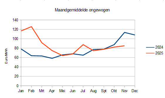

  • bilgy_no1
  • Laatst online: 11:13
JanAllElectric schreef op maandag 10 november 2025 @ 22:14:
Ligt eraan hoe je dat bekijkt.
November 2024 gem. dyn. tarief € 0,289; november 2025 tot nu toe € 0,241. Inderdaad nu lager _/-\o_
Heel 2024 gem. dyn. tarief € 0,244; heel 2025 tot nu toe € 0,245. Niet echt een dalende tendens.
Kijk je van van november 2024 - november 2025 dan is het gem. dyn. tarief zelfs € 0,251
Ik heb geen volledige cijfers over 2024, want tot en met 19 september had ik een vast jaarcontract. Maar mijn gemiddelde in november is tot nu toe 0,2270 tegen 0,2784 in 2024. Iets groter verschil dus dan bij jou. Op jaarbasis 2025 tot nu toe 0,2328.
Dat laatste getal moet ik eigenlijk vergelijken met wat ik in september 2024 als jaarcontract kon krijgen. Vattenfall bood me toen een verlenging aan tegen een tarief van 0,267289 + daar bovenop een terugleverboete van EUR 240. Zelfs jouw gerealiseerde tarief van november tot november is lager dan dat aanbod...
Dus als er nu gestunt wordt met hele lage tarieven, dan verwacht ik niet dat het met dynamische tarieven hoger uit gaat vallen. Bovendien hebben al die mooie aanbiedingen een vaak stevige terugleverboete, dus als je wat PV hebt liggen is dat al snel een stuk minder aantrekkelijk.

  • Domba
  • Laatst online: 12:07
Mooper schreef op maandag 17 november 2025 @ 16:42:
Ik wil het niet jinxen maar ik heb het idee dat de dynamische tarieven tijdens piekuren deze 'winter' beduidend lager zijn dan vorig jaar? We hebben natuurlijk nog een warm najaar gehad, maar zelfs nu met koude dagen pieken de piekuren nog niet.
November 25 is nog voorlopig, 1 of 2 dagen met forse prijzen kan nog steeds
Afbeeldingslocatie: https://tweakers.net/i/zn2XOW-OrRc9nXqYOoPtHYWfI6w=/fit-in/4000x4000/filters:no_upscale():strip_exif()/f/image/WoLwIVXcXuOI8r5MCyFE0Spn.png?f=user_large
