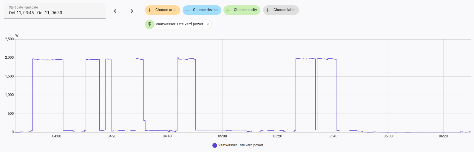

michaelvo schreef op zaterdag 11 oktober 2025 @ 09:46:
Behalve dat je vaatwasser in die 120 minuten ongeveer 2x een kwartier met 2000 Watt aanstaan en voor de rest zo goed als geen verbruik heeft. Zou dus zomaar kunnen dat een half uur eerder of later starten je 10 cent verschil oplevert, ondanks dat de gemiddelde prijs over die 120 minuten nagenoeg gelijk is.
Dat kon wel eens flink variëren per vaatwasser en programma. Dit is het verbruikspatroon van onze vaatwasser (Whirlpool):
Afbeeldingslocatie: https://tweakers.net/i/jTkAfyTZDGsOMOaDF9_LI1ZPpFE=/fit-in/4000x4000/filters:no_upscale():strip_exif()/f/image/Mr1MAnyhxFaBNt4KHF0rOBOE.png?f=user_large
Dat is ongeveer een totaal 41 minuten 2kW gedurende het hele programma van 2h45m, maar dat wel gedurende een window van net geen 2 uur. Het voordeel van deze vaatwasser op dit programma is wel dat het elke keer tot op de seconde identiek is, dus in dat "gat" in het midden wil ik nog eens de wasmachine starten :)

We hebben nu natuurlijk al een tijdje kwartier prijzen. Ik ben nog op zoek naar een verklaring waarom er elk kwartier zo'n verschil zit in de prijs. Als je bijvoorbeeld de prijs van morgen bekijkt zie je 2 gewone stroompieken. Maar op weg naar die piek heb je een aantal uur dat de stroom elk kwartier duurder wordt. Met het nieuwe uur begint het weer wat lager maar loopt het ook op. Vaak iets hoger dan het uur ervoor. Aan het einde van de piek heb je het effect weer andersom.
Zijn deze trappetjes op weg naar de piek in de stroomprijs te verklaren? Alsof aan het einde van een uur en rest is of is er een andere echt logische verklaring voor?
Afbeeldingslocatie: https://tweakers.net/i/nM4tzQ4QTUJbt9K5jl7zkSSMWJw=/x800/filters:strip_icc():strip_exif()/f/image/oxlQjKd7BeB5Rx4aALC4mTUU.jpg?f=fotoalbum_large
  • michaelvo
  • Laatst online: 29-05 21:34
@t2012 deze discussie is hier net gevoerd nav mijn vraag: michaelvo in "Het grote day ahead / dynamische energieprijzen topic."
WP: ME PUHZ-SW100YAA + EHSC-VM2D + HTWBOI-300 || AC: MHI SRK/C 50 ZS-W + MHI SRK/C 35 ZS-W || PV: 10.4 kWp ZO/ZW + Enphase IQ8+ || MV: Itho Daalderop CVE-S Optima Inside CO2
