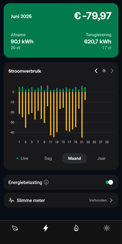

Mijn plaatje voor deze maand (8 juni gestart bij Tibber)
Afbeeldingslocatie: https://tweakers.net/i/8UxRV9eE9qVR4btCTVmeCwF7Els=/x800/filters:strip_icc():strip_exif()/f/image/m5ERTXqJGGVX671BeiqDGnJS.jpg?f=fotoalbum_large

Verwijderd schreef op zondag 22 juni 2025 @ 12:48:
Maar netto betaal je voor je energierekening?
de Peer schreef op zondag 22 juni 2025 @ 12:57:
Nee, bovenop de €96 die ik nu verdiend heb komt nog -€8,76 maandelijkse kosten: dus t/m gisteren heb ik €104 verdiend. Mijn maandelijkse "energierekening" is nagenoeg het hele jaar negatief.

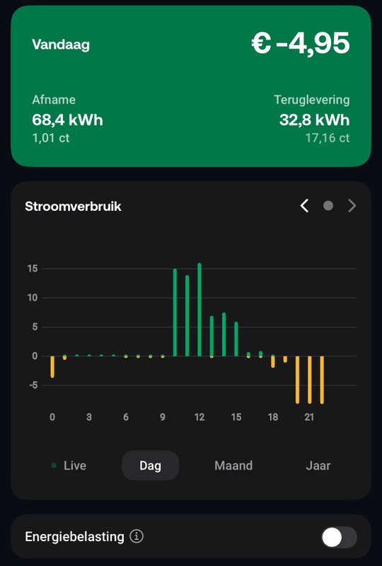

Tijd voor de zondagavond update :)
Vandaag 68 kWh afgenomen, maar alsnog in de min geëindigd:
Met belasting:

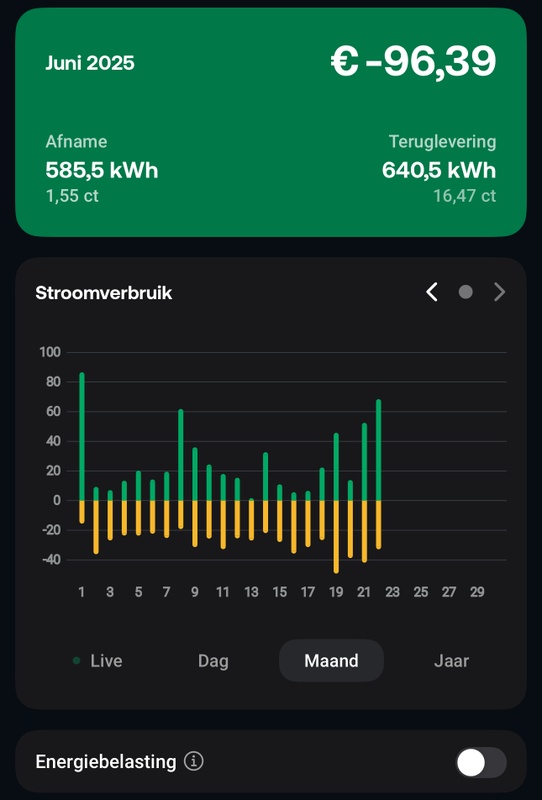

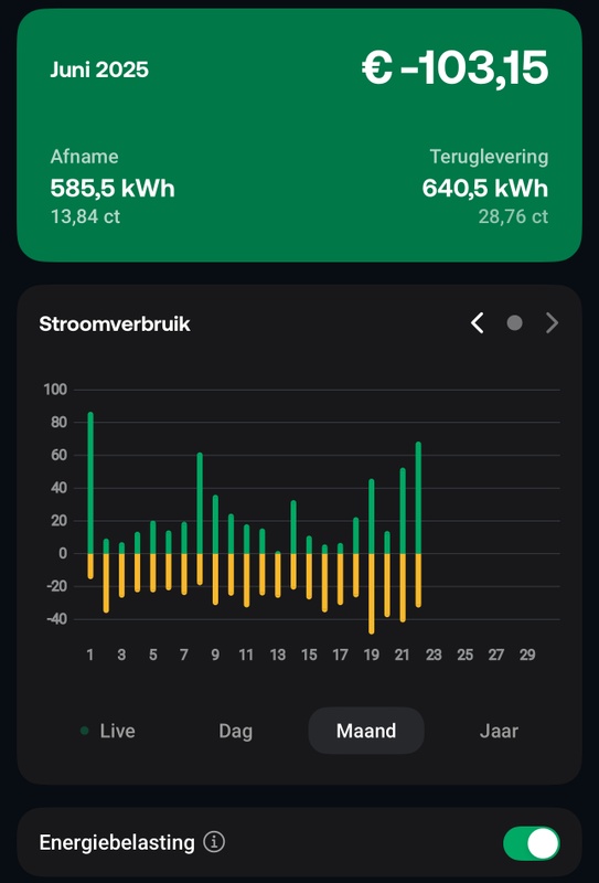

Deze maand ook mooi onderweg onder de 14 ct/kWh en 2x zo hoog teruglevertarief:
Afbeeldingslocatie: https://tweakers.net/i/0Qcd8eKDEAHh3Vqg8zxcTah0cFo=/x800/filters:strip_icc():strip_exif()/f/image/VQU3dqH3DZz4FIuyJdPvaqzN.jpg?f=fotoalbum_large
Afbeeldingslocatie: https://tweakers.net/i/gquaSj70-x5E0ftaG7KdjaK8q1Q=/x800/filters:strip_icc():strip_exif()/f/image/Qq8ttcXBp3iIb1j0OxwNNZBX.jpg?f=fotoalbum_large

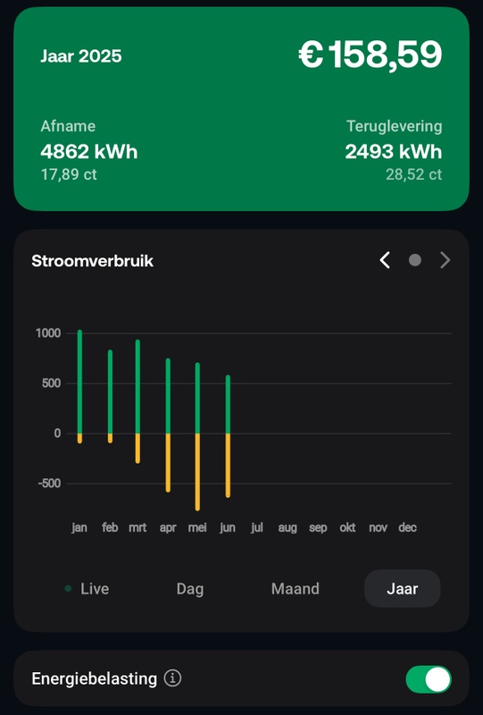

En over heel dit jaar heen mooi onderweg naar de 0 Euro én inmiddels onder het gestelde doel van 18 ct/kWh gemiddeld incl. belasting:
Afbeeldingslocatie: https://tweakers.net/i/RFFpFfoUnKa-LMxuzKcV0y2vKmo=/x800/filters:strip_icc():strip_exif()/f/image/PoRPQW8eBtQqCzhwl6GRqPdn.jpg?f=fotoalbum_large

Dus niet gerekend met aangepast gedrag van de gebruiker?
Verder belangrijk om te vermelden dat er flinke cashbacks zijn meegerekend, die vooral hoog zijn bij vaste contracten. Stapt iedereen echt elk jaar over?
Met de genoemde methode krijg je dit als resultaat voor de verschillende groepen:
Afbeeldingslocatie: https://tweakers.net/i/RUOMJq_3EYUHdFpY08nXbZtinUw=/x800/filters:strip_icc():strip_exif()/f/image/FcdTeF5BkPlurAn8b5kkZLQp.jpg?f=fotoalbum_large
