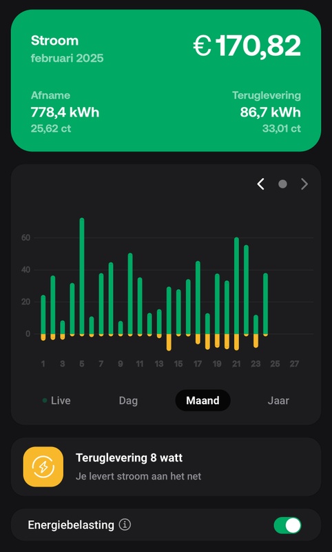

aschja schreef op dinsdag 18 februari 2025 @ 20:14:
Kan iemand mij onderstaande uitleggen. Je krijgt voor zonnestroom toch hetzelfde terug als verbruik stroom? Het zijn uurprijzen die je betaald, maar gevoelsmatig krijg ik veelste weinig terug voor de terugleverstroom.
Daarnaast vind ik de termen nogal verwarrend met kale prijzen. Markt+ prijzen en allin prijzen. Ik kan weinig logica vinden.
Betalen inclusief energiebelasting en teruglevergoeding exclusief? Omdat de belasting nog gesaldeerd wordt?
Als de zon schijnt zijn de stroom prijzen lager, daardoor krijg je er vaak minder voor terug.

koboy schreef op dinsdag 18 februari 2025 @ 20:30:
Dat snap ik. Maar die verschillen zijn per dag niet zoooo groot. Daarnaast lever ik op een zonnige dag ook nog terug in de “duurdere” tijdsuren.

aschja schreef op dinsdag 18 februari 2025 @ 20:31:
Tscha dat is Frank voor je. Tibber en ZP salderen en geven wel duidelijk weer hoe en wat. Ook betaal je daar geen levertoeslagen. Bij Frank dacht ik van wel? 2cent?
Je hebt gewoon zelf een slechte en onduidelijke leverancier gekozen.
Weet niet zo goed hoe we je kunnen helpen...
Je verkoopt in principe ex btw.
Je koopt inc btw.
Als je meer verkoopt dan je gebruikt betaal je ivm salderen daar uiteindelijk geen btw over.

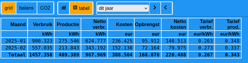

vogel6 schreef op zaterdag 15 februari 2025 @ 20:32:
Zoals toegezegd hierbij wat sheets vanaf de facturen gehaald en uit eigen registratie.
Als er vragen zijn wil ik wel proberen die te antwoorden als het lukt. evt je scherm wat uitzoomen.
bedankt voor de duimpjes, hopelijk komt het duidelijk over.
[Afbeelding][Afbeelding]
Ik heb vanaf half oktober tot en met eind december 251 euro verbruikt, 918kwh. Met een warmtepomp, geen ev en grofweg 5700wp op het dak.

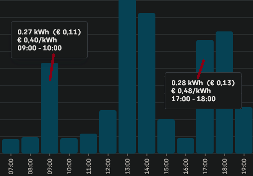

aschja schreef op dinsdag 18 februari 2025 @ 20:38:
Gevoeligsmatig is de balans niet ok. Dat is het meer. Ik kan bij Frank gewoon de uurtarieven inzien. Voor een verbruik 4,52kwh betaald ik gemiddeld €0,214. Voor productie is het gemiddeld 0,138. Ik vind dat fors. Het zal allemaal wel kloppen. Maar er daar best eens een zeer gespecificeerde berekening van willen zien.
Ja, wat ik al zei, alleen het gemiddelde vertelt je niks, dat is mijn punt. Gevoel zegt ook niet zo veel, harde cijfers wel.
Als je de uurkosten erbij zet zie je wat het effect van de stroomprijs daadwerkelijk is. Hier op een dag bij mij 0,27 en 0,28 kWh, dus praktisch hetzelfde maar een behoorlijk verschil in kosten
Afbeeldingslocatie: https://tweakers.net/i/nUlpuKWgIdMAHnZFRC1tMtOMf1Q=/fit-in/4000x4000/filters:no_upscale():strip_exif()/f/image/vyWRZhb8dFaBCaYOErFE10z0.png?f=user_large
8 cent tariefverschil, net als bij jou 21,4 cent tegenover 13,8. Oftewel als het elke keer bij jou ook zo gaat, loopt het eenvoudig op dezelfde manier uit de pas. Maar daar kom je alleen maar achter door het per uur te gaan analyseren wat het daadwerkelijke verschil maakt.

JT schreef op dinsdag 18 februari 2025 @ 21:29:
JT bedankt voor je reactie;
even vrijblijvend spelen met jou getallen.
ik neem aan dat 918 kwhr stroomverbruik is?
stroomprijs is dan €251/918kwhr = €0.273 per kwhr.(e)
ik ga even uit dat jou Wp een COP heeft van 3.2
dan is warmtopwekking 918 kwhr*cop 3,2 = 2937 kwhr (th) .
jou prijs per kwhr(th) was dus € 251/2937kw= € 0.085 kwhr(th)
zelfde periode bij mij was stroomprijs okt-dec inkoop gewogen € 0.247 kwhr.
opwekking was 5437 kwhr (th) / cop van 4,19= 1297 kwhr (e) *€0.247= € 320.00
willen we beter vergelijken dan zijn er meer gegevens van elkaar nodig ,maar geeft wel een indruk.
de vraag blijft met vergelijken ,hoe komen de verschillen tot stand.
bv ; wat waren de woonkamer temp gerealiseerd in die periode bij jou ?
het maakt echt veel uit of dat je 19 gr c of 21 grd c verwarmt
bij mij was de prijs per € 320/5437 € 0.0588 kwhr(th)
bij gas stook is de prijs bij € 1,45 m3 /8.69 kw € 0.1668 p kwhr(th).

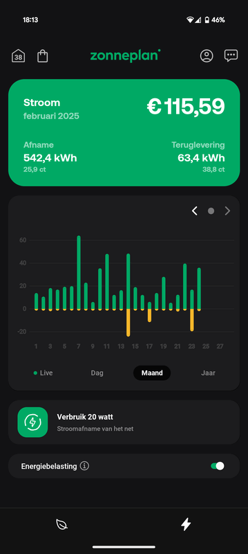

Frank energy is hier het probleem.
Die €0,214 zal wel kloppen Bestaande uit: 0,196 + 0,018 (opslag).
Terugleveren zal op €0,156 zitten maar frank rekent daar ook 0,018 opslag in plaats deze te salderen.
Dus je komt uit op €0,156 - €0,018 = €0,138 ipv €0,156 + €0,018 = €0,174.
Scheelt toch 3,6 cent per kwh die je teruglevert.
Er zijn een aantal leveranciers die het wel goed doen. de meest favorieten in dit topic zijn Tibber en Zonneplan.
In de topic start staat een tabel waar je dit ook terug kan vinden.

  • Taro
Taro
Bschnitz schreef op maandag 24 februari 2025 @ 18:21:
Anyway. Zoals gezegd laatste 2 weekjes ecomode.
Hierbij mijn resultaten tot nu toe. Ik had als verdere optimalisatie vaker nul op de meter kunnen draaien voor een lager gemiddeld afnametarief, maar dan had ik ook meer kWh's verbruikt door laadverliezen. Dus had voor de bühne een beter plaatje gegeven, maar wel meer Euro's gekost.
Vandaag:
Afbeeldingslocatie: https://tweakers.net/i/b7zjhsML6QX8R02YtXB0N7puwXg=/x800/filters:strip_icc():strip_exif()/f/image/WCUshXaCdTkBNjSeoRDu9its.jpg?f=fotoalbum_large
Deze maand:
Afbeeldingslocatie: https://tweakers.net/i/hF_76Mf52XgOY5Vsc-dNsgIxwRI=/x800/filters:strip_icc():strip_exif()/f/image/dLwnYcQSoyfPDhznt4GUoT23.jpg?f=fotoalbum_large
Dit jaar:
Afbeeldingslocatie: https://tweakers.net/i/fjwzL0WAEi4GQYLdJKieBIA3Z9c=/x800/filters:strip_icc():strip_exif()/f/image/I8xcuZM8QWRjv7reGk0t9xA6.jpg?f=fotoalbum_large

  • vogel6
  • Registratie: Juli 2023
  • Laatst online: 06-09 21:01
vogel6
ZOD
Afbeeldingslocatie: https://tweakers.net/i/J6uPUVnlEx5a7qtp2UdLVjsKZCw=/fit-in/4000x4000/filters:no_upscale():strip_exif()/f/image/OmMA9ESpIzkfSPNL0eYiK1cm.png?f=user_large
vraagje voor de vergelijking ;hebben jullie zelfde kosten profiel.? jullie zitten meestal wat goedkoper !
Pv16Wp/WP6kw(th)2*/geen EV-Gas/Grid3*25Amp/Sessy bat.30kw LFP/Dyn,ZP/HA/Node red.
  • Taro
Taro
vogel6 schreef op maandag 24 februari 2025 @ 22:19:
Ja, volgens mij is de door Zonneplan weergegeven prijs incl. wat je noemt en excl. netbeheerkosten.
  • KC27
Bij mij ziet het er zo uit:
Afbeeldingslocatie: https://tweakers.net/i/sNh3dpCrva_quvHdjMLQGqqqybs=/800x/filters:strip_exif()/f/image/TFOdy50Ez01086DOwwzLSRW3.png?f=fotoalbum_large
