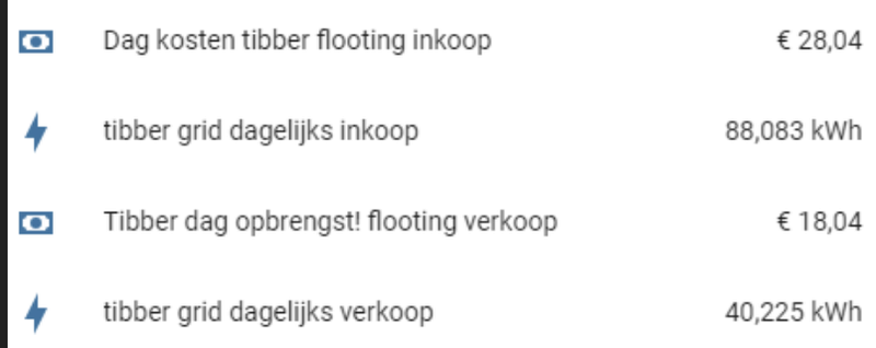

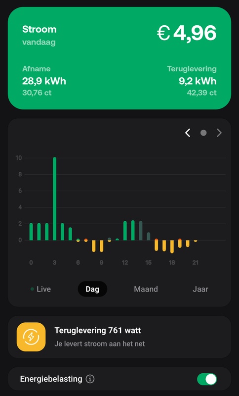

Bschnitz schreef op dinsdag 11 februari 2025 @ 07:42:
@Taro Nou vanacht ging heel goed, beter dan gedacht zelfs. Zelfs nog een VW beurt gedaan.
Op naar 25c en lager 😎
Voor nu naar zelfgebruik tot maximaal einde van de dag. Langer dan dit kan ik niet bufferen met deze buitentemps.
Had ik maar een windwokkel, zucht.
Ik had helaas de auto's nagenoeg vol zitten...
Vandaag:
Afbeeldingslocatie: https://tweakers.net/i/ld6toB7XHJP9ffhJS9HmKPUqEq4=/x800/filters:strip_icc():strip_exif()/f/image/lqDvzOP2ZYp7mF0PZ7HI6TmG.jpg?f=fotoalbum_large
Deze maand, wel een stapel meer kWh's afgenomen dan jij toe nu toe:
Afbeeldingslocatie: https://tweakers.net/i/umLni0q3fF246eWOskrvzpjqSRQ=/x800/filters:strip_icc():strip_exif()/f/image/jUH9JX8MndHa2iTpjWkd3oFN.jpg?f=fotoalbum_large

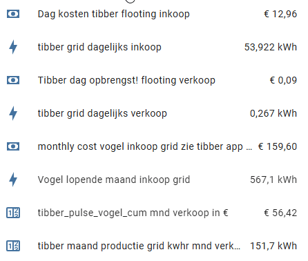

Afbeeldingslocatie: https://tweakers.net/i/Vqcp8wsWbVrpsebx7PCagSoORUA=/fit-in/4000x4000/filters:no_upscale():strip_exif()/f/image/rqXEGwdL5RAdY5999EYdMWI9.png?f=user_large
dag ink € 0.24 verkoop € 0.33
mnd ink €0.281 verkoop € 0.371
saldo febr. € 103.18
Pv16Wp/WP6kw(th)2*/geen EV-Gas/Grid3*25Amp/Sessy bat.30kw LFP/Dyn,ZP/HA/Node red.

Taro schreef op dinsdag 11 februari 2025 @ 22:14:
Vandaag:
Dat klopt, mijn strategie is ook nog niet verkoop. Je ziet dat jij wel iets meer verkocht hebt dan mij.
Verder gebruik ik bijna al mijn zonnepanelen energie direct en de rest gaat de accu in.
Mijn sluip is nu nog maar 190w. Vanacht heb ik ook de 30c gepakt ipv batterij, ik bespaar straks meer na 9 uur.
Morgen moet er wel echt een dip komen, de WP moet toch echt weer aan vandaag. Warmte en water zijn helemaal op.
Vandaag gaat er ongeacht 20kWh doorheen en ik heb maar 14 in de accu en ik hoop op 6kWh zon. Dan is alles dus op in de nacht.
WP: ME SUZ-SWM80VA + ERST20D-VM2D || PV: 12.000Wp || Batterij: SigenStor 12kW + 24kWh || A++++ 151m2 570m3 || Laadpaal: VoltTime One Business || Auto: Leapmotor B10 Design Pro Max 67,1 kWh
  • Taro
Taro
Bschnitz schreef op woensdag 12 februari 2025 @ 07:21:
Verkoop niet bewust kWh's, alle teruglevering die je ziet is een gevolg van gewone teruglevering vanuit de PV of een optelsom van de hele kleine afwijking als gevolg van de nul op de meter stand.

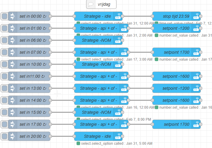

ZOD
Afbeeldingslocatie: https://tweakers.net/i/tFIkLkSxdnKvnXzV0aMJBXpW2uU=/fit-in/4000x4000/filters:no_upscale():strip_exif()/f/image/xbz4iK4USijhJQFV3iczD2X7.png?f=user_large
voorlopige set up voor morgen .evt bijsturen bij veel zon wat ik voor ons gebied niet verwacht.
als tussen 11 en 14 uur zon zou zijn wordt inkoop vanzelf minder.
op deze manier heb ik de Amp op het grid in beeld icm andere gebruikers in huis zoals droger,vaat,wash ,wp.etc.
we zullen het zien .

VETAK y0
vogel6 schreef op donderdag 13 februari 2025 @ 23:10:
Ik ben benieuwd waar ik naar kijk?

vogel6
ZOD
JT schreef op vrijdag 14 februari 2025 @ 10:01:
Naar een mooi plaatje !!
Ook ik stel die vraag vaak aan mij zelf .
Maar ik zit op tweekers om van te leren en te delen van informatie en vind het leuk om te doen.
Je kijkt naar een batterij strategie van laden en ontladen welke ik sávond opstel en in Node Red zet voor uitvoering volgende dag ,uiteraard om de totale energie kosten in bedwang te houden.

vogel6 schreef op vrijdag 14 februari 2025 @ 10:31:
Dus je hebt Node-Red, en in plaats van een automatisering te creëren die de planning doet, gebruik je het alleen voor de uitvoering van je orders? Vind je dat leuk?

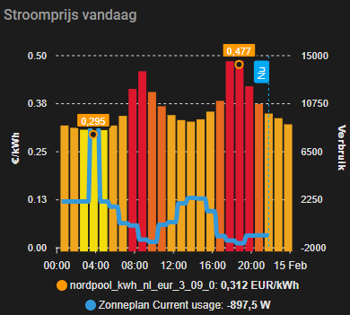

Vandaag maar wel wat teruggeleverd ivm >40 ct/kWh tarieven en accu nu verder aan het legen tbv lagere weekendtarieven. Vanochtend 1 auto iets aangevuld zodat die ook weer thuis kon komen. Alle hoop op zondag en maandag gevestigd met wat meer zon en wind om flink wat (+-100) kWh's aan te vullen 8)
Vandaag:
Afbeeldingslocatie: https://tweakers.net/i/V5_tjgQzeM9w7xe-yzL19upVaZc=/x800/filters:strip_icc():strip_exif()/f/image/k7mbaP3DBmzFgoGU4apS92gT.jpg?f=fotoalbum_large
Verbruik (blauwe lijn) vs tarief vandaag, Y-as begint bij -2000 Watt:

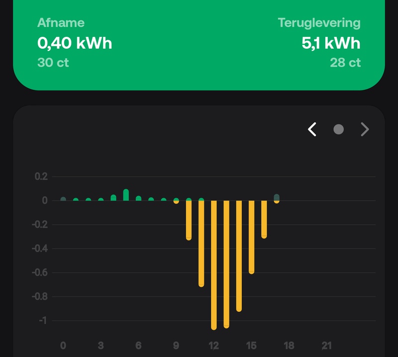

Afbeeldingslocatie: https://tweakers.net/i/m5Sji8Icz8_JcxS5uoYpL6XARUo=/fit-in/4000x4000/filters:no_upscale():strip_exif()/f/image/AFEx7HcngsDsQSQ77Gx3HHIL.png?f=user_large
Deze maand:

Afbeeldingslocatie: https://tweakers.net/i/x7gpik18ycuq6zRMyi0F3F-Umx8=/800x/filters:strip_exif()/f/image/0lRixz2hqkRcpXknLdb2qtge.png?f=fotoalbum_large
dag inkoop € 0.3183 verkoop € 0.4484 had beter gekund maar 1 batterij is maar voor helft geledigd .Sessy is nog bezig om de NOM regeling te verbeteren vlgs Twan van sessy.

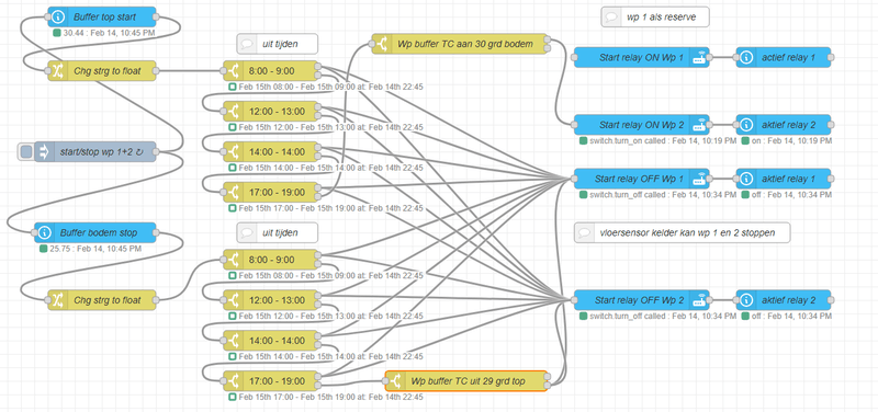

Afbeeldingslocatie: https://tweakers.net/i/JiqyaDb7fMOFUDCsV54y3VQU77Y=/800x/filters:strip_exif()/f/image/nR65ByfF5lbgzGrPXOETqPUe.png?f=fotoalbum_large
Hierbij een Wp aan uit regeling in Node Red welke ik in okt heb gemaakt op basis van top en bodem temp.van het buffervat werkt voor mij goed werkt (evt nog wat na trimmen) ,het is eenvoudig om hier Amp en uurprijzen limieten in te plaatsen ,maar wil niet dat de Wp een flipperkast wordt van aan uit dus bepaal ik voorlopig zelf de stop tijden .
  • Taro
Taro
vogel6 schreef op vrijdag 14 februari 2025 @ 23:04:
Wat een gedoe en gepuzzel iedere dag om niet over die limieten heen te gaan. Je stuurt nu richting optimaal verbruik van de A's, kan je het niet omdraaien: Aansturen van prio A's en als er ruimte is: Iets optioneels opstarten?
Nu lijk je alles handmatig passend te maken per uur, maar kan je niet uitgaan van prioriteiten? Dus: Dit moet draaien en als er ruimte is, dan is het belangrijk dat dit aanvullend ook draait?
Persoonlijk zou ik dit niet iedere dag kunnen doen, respect.

Misschien klinkt het dramatisch maar dat is het beslist niet ,het is een leerspel ,als ik zie waar ik 2 jaar geleden stond en nu heb ik veel geleerd met vallen en opstaan.
Ik heb 2 batterijen op 1 fasen staan waardoor en max 19.1 Amp bezet is door de batterij dus blijft 5,9 amp over
.en de waterkoker gebruikt al 8,7 amp ,dus snap je het wel.,lukt allemaal wel vraagt wat meer aandacht en komt wel goed. en uiteraard wil je max financiel bereiken (daarover later meer)
Mijn Prio (1)is bijna maximaal ROI te behalen op de investering en om de energielasten beheersbaar te houden en dat lukt redelijk goed.

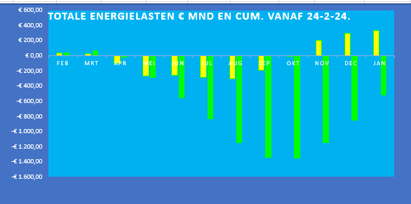

Zoals toegezegd hierbij wat sheets vanaf de facturen gehaald en uit eigen registratie.
Als er vragen zijn wil ik wel proberen die te antwoorden als het lukt. evt je scherm wat uitzoomen.
bedankt voor de duimpjes, hopelijk komt het duidelijk over.

Kan iemand mij onderstaande uitleggen. Je krijgt voor zonnestroom toch hetzelfde terug als verbruik stroom? Het zijn uurprijzen die je betaald, maar gevoelsmatig krijg ik veelste weinig terug voor de terugleverstroom.
Daarnaast vind ik de termen nogal verwarrend met kale prijzen. Markt+ prijzen en allin prijzen. Ik kan weinig logica vinden.
Afbeeldingslocatie: https://tweakers.net/i/ugyV4wOQL3U5cv5fo-3hIHdCa0I=/800x/filters:strip_icc():strip_exif()/f/image/qFyipvnxWVmcgKFzcRupp8Vh.jpg?f=fotoalbum_large
