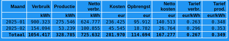

  • KC27
Mijn overzicht van dit jaar tot nu toe:
Minder verbruik en productie dan de anderen hier.
Afbeeldingslocatie: https://tweakers.net/i/6mEtJ6wQ68kV6JXST8qhw9LpZG4=/800x/filters:strip_exif()/f/image/sXX2dRy5nMWUngomKJgJH7Gi.png?f=fotoalbum_large

KC27 schreef op vrijdag 7 februari 2025 @ 00:28:
Gave getallen.
Nb… als ik het goed heb heb je een 30kWh accu en doe je geen onbalansmarkt maar enkel day ahead, right?
In enigszins vergelijkbare situatie heb ik het idee dat ik met 5kWh al een heel eind zou komen maar dat 10kWh wel zo’n beetje de kosten/baten sweet spot is. Ook omdat warmtepomp en EV redelijk stuurbaar zijn en nauwelijks via de accu hoeven te lopen.
Enig idee hoeveel je erop achteruit zou gaande geval van een kleinere accu?

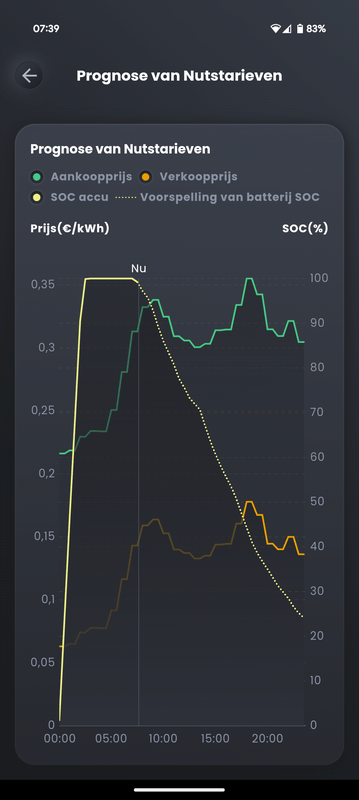

  • Taro
Taro
@Bschnitz Ook vol aan de bak de komende paar uur? :)
Afbeeldingslocatie: https://tweakers.net/i/MUybwdh1OyXHMF2ExyKJUDQ9KQc=/fit-in/4000x4000/filters:no_upscale():strip_exif()/f/image/B7UuqBCEyAeMB5v5Vexs23lu.png?f=user_large
Morgen ziet er slecht uit, zondag wel meer wind, maar als ik de prijzen morgenavond zie verwacht ik niet dat zondag heel laag start, dus nu alvast maar een en ander aan het laden.
  • Bschnitz
  • Laatst online: 22:26
Taro schreef op vrijdag 7 februari 2025 @ 23:50:
Zeker, zo erg zelfs dat mijn SigenAI zegt zoek het zelf maar uit. Hij ging gewoon daadwerkelijk weigeren en speelde dood ☠️.
Dus moest zelf effe ad-hoc dingen afdwingen, dat ging niet optimaal omdat ik maar een paar uur had, maar heb er het beste van gemaakt.
Impact heeft het zeker wel gehad en ik hoop dat ik je nu weer op de hielen zit.
Mee eens over de komende dagen, dus ik ga nu weer in eco modus en zelfgebruik. Alles is weer maximaal gebufferd. Hoop zelfs wat 🌞⚡te kunnen verkopen, mocht die zich laten zien.
Afbeeldingslocatie: https://tweakers.net/i/Z5Ev1iegbXagZXJjhTpi_6hfe7M=/x800/filters:strip_exif()/f/image/69fZj5rjNjvZ1vrm95a61ur2.png?f=fotoalbum_large

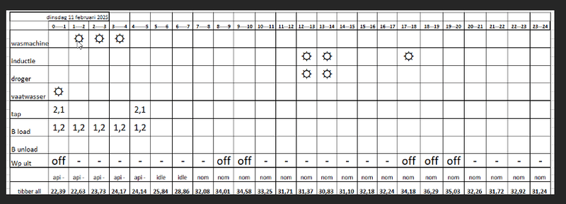

  • vogel6
  • Registratie: Juli 2023
  • Laatst online: 21:01
vogel6
ZOD
Afbeeldingslocatie: https://tweakers.net/i/-XUl_edoHliACQ67jpGlQ6og_o8=/800x/filters:strip_exif()/f/image/Px5kkeNVSnxevwQ3p4NuFvDh.png?f=fotoalbum_large
Mijn geplande batterij flow voor vandaag voor uitvoering in Node Red.
zie vanavond wel naar resultaat.

@Bschnitz Ik ben er ook bewust mee bezig en we hebben voor onszelf KPI's gesteld. Zie hieronder de resultaten:
Afbeeldingslocatie: https://tweakers.net/i/dj9_pATeJvD0tlgDBM_IhcDyt7A=/800x/filters:strip_exif()/f/image/nKvrmeHFWy4jHg8yTYd13eJc.png?f=fotoalbum_large

@vogel6
KPI = kritieke prestatie-indicator
De gemiddelde day ahead prijs is gewoon het gemiddelde van de prijs op de beurs.
Bij afname bereken ik hoeveel onze prijs hoger of lager is dan de prijs op de beurs en druk dat uit in procenten. Hier willen we dus een negatief getal zien.
Bij teruglevering bereken ik hoeveel onze prijs hoger of lager is dan de prijs op de beurs en druk dat uit in procenten. Hier willen we dus het liefst een zo hoog mogelijk percentage zien.
Ik reken met de kale bedragen (zonder energiebelasting en opslagen). Mijn inziens is dat de enige manier om gedurende de tijd eerlijk te kunnen vergelijken (dit zou je ook moeten doen indien je onderling wil vergelijken want niet overal wordt dezelfde opslag gehanteerd).
Op basis van deze getallen zou je dus ook terug kunnen rekenen wat wij voor onze stroom per maand betalen en terug krijgen.

  • Bschnitz
@Taro morgen weer effe tussenstand. 😤
Zondag was zwaar, stoofpot en WP harken met deze dagen erin.
Vanacht zal jij ook wel wat doen, eindelijk eens 22cent. Actie gevraagd!
Auto zal ik laden, maar is niet veel. 35%. Kan helaas niet remote laden dus pak hem wel op 25cent. Moet de druppel van werk fysiek tegen de paal houden, anders start die niet 😑 en ik ga niet tot 12 uur snachts wachten voor 2 cent verschil.
Thuisaccu gaat wel helemaal vol, want die is opgegaan na zondag en maandag. Wel met fantastische resultaten qua zelfgebruik.
WP zet ik 2c hoger vanacht om toch wat van die 22c te pakken.
Ga dus weer voor een warmtebuffer in huis, want als ik dat niet doe trekt de WP morgen heel de accu leeg met die prijzen van 30-35cent en die kou. Dag verlaging ipv nachtverlaging 😂.
Voor de rest nog een wasdroger combinatie van 4 uurtjes, dan is dat ook weer gedaan.

Zet er even volumes bij.. Als je in januari totaal 100kWh hebt gebruikt is het niet knap. Is het 2000 dan is het wel knap..
En dan ook even vermelden dat dit excl belasting is..

prein2 schreef op maandag 10 februari 2025 @ 21:57:
Ter info 1927 kWh gebruikt :)
De eerste kolom is een kale prijs dus logisch dat de KPI op de kale prijs gebaseerd is.

Afbeeldingslocatie: https://tweakers.net/i/NtDFkM6hmccTIi1Bon85sUyWbcQ=/800x/filters:strip_exif()/f/image/rqmdlOwpEicjJDOqZnjkeWbd.png?f=fotoalbum_largeAfbeeldingslocatie: https://tweakers.net/i/6NvRg3fTdwqcsBtXUhE_peNku7g=/800x/filters:strip_exif()/f/image/6ETw5EIsHsQuYjAne6fiIsF5.png?f=fotoalbum_large
klein batterij flowtje voor morgen plus nog wat diversen.
