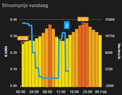

  • Taro
Taro
Maar even het maximale uit dit "goedkope" uurtje persen, wat een droevenis... Wanneer gaat het weer waaien?!?
Afbeeldingslocatie: https://tweakers.net/i/9nTvnX_MasaA2JkfTZUdZzJWh00=/fit-in/4000x4000/filters:no_upscale():strip_exif()/f/image/A0AckCHkxH8AUFg0bvP05sl6.png?f=user_large
  • Thepawn
  • Registratie: Augustus 2019
  • Laatst online: 04-06 11:07
Taro schreef op zondag 2 februari 2025 @ 13:43:
heb je 240V terwijl je 6kW trekt? Wat is de spanning zonder belasting?
6kWp PV, 15kWh Deye thuisaccu, EV, smartEVSE, Zonneplan, HA
  • Taro
Taro
Thepawn schreef op zondag 2 februari 2025 @ 14:21:
Nou, grappig dat je dat vraagt, want het viel mij al op dat het gemiddelde voltage hier hoger is dan voorheen. Ze hebben hier afgelopen dinsdag iets in het transformatorhuisje vervangen (de transformator vermoed ik ;) ) en zoals je hier ook kunt zien is sinds die tijd (=vlakke lijn) het voltage beduidend hoger:
Afbeeldingslocatie: https://tweakers.net/i/eLKaUHvoLS45aWsImg63eb72PKk=/800x/filters:strip_exif()/f/image/jW2DKJw0WvA0XS6OxdQpsF6q.png?f=fotoalbum_large
Het is sinds dat moment ook zonniger weer geworden, maar je ziet het diezelfde avond ook al.
De auto's zijn inmiddels gestopt met laden en nu ziet het er zo uit:
Afbeeldingslocatie: https://tweakers.net/i/gOx_f-YcmlPlcQiT7JincTeO_Kc=/fit-in/4000x4000/filters:no_upscale():strip_exif()/f/image/VGMjWIMFg70HOsbbb2jqNvno.png?f=user_large

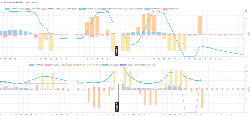

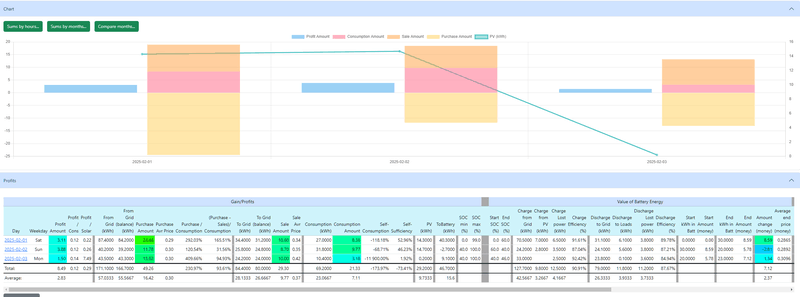

Hier is dit het plan, geeft meeste winst blijkbaar;
Afbeeldingslocatie: https://tweakers.net/i/HCylYeDUEOchCFLMxOXQ8WxW2-A=/800x/filters:strip_exif()/f/image/JniHDGgncCmbmZYHvRJN7rLr.png?f=fotoalbum_large
|| Solar 7.4kwp oostwest + 850wp zuid + Deye 12K-SG04LP3-EU + 50kWh LiFePo4 || EHVX08S23EJ9W + ERGA06EAV3H ||
  • Hmmbob
  • Laatst online: 06-06 12:48
PCJR schreef op maandag 3 februari 2025 @ 09:00:
Geeft'ie ook een totaalbedrag qua 'winst'?
  • Bschnitz
  • Laatst online: 20:57
Die discharge 😭
Dat doet pijn. Nee, dankjewel.

  • PCJR
  • Laatst online: 05-06 10:44
Hmmbob schreef op maandag 3 februari 2025 @ 09:01:
Ja maar ik kijk er eigenlijk nooit naar. Omdat ik de accu iets meer wil gebruiken dan "normaal gesproken gecalculeerd", heb ik de laad en ontlaad verliezen op 6% gezet en niet op 9%. Uiteindelijk kan/wil ik de warmte van de omvormer gebruiken om de garage warm te houden, en dat gaat zo perfect. Plus de Tibber maand rekening is zo op zijn laagst :)
Afbeeldingslocatie: https://tweakers.net/i/tmNO5FTWR3Eg7PNcgKCukxy8NME=/800x/filters:strip_exif()/f/image/YjfwWptGgKKhrUrzTRmr0mM8.png?f=fotoalbum_large
  • PCJR
Bschnitz schreef op maandag 3 februari 2025 @ 09:04:
Die discharge 😭
Verklaar je nader, want hier doet nog helemaal niks pijn :+
  • Bschnitz
PCJR schreef op maandag 3 februari 2025 @ 09:14:
Voldoet niet aan de regel 15cent minimaal winst.
Dus niet 2027 proof.
Je verliest hier geld mee uiteindelijk.
Nu niet omdat je kan salderen als je overschot hebt, maar dat is toch maar een tijdelijke situatie.
Je formule is niet 2027 ready zeg maar.
WP: ME SUZ-SWM80VA + ERST20D-VM2D || PV: 12.000Wp || Batterij: SigenStor 12kW + 24kWh || A++++ 151m2 570m3 op water || WTW: Itho Daalderop HRU 350 ECO || Auto: Leapmotor B10 Design Pro Max 67,1 kWh

Taro schreef op woensdag 5 februari 2025 @ 14:48:
Inderdaad niet zo tof dit, maar gewoon het beste van maken :)
Vandaag:
Deze maand/week:
Hoe gaat het bij jou?
Afbeeldingslocatie: https://tweakers.net/i/NG2CQ2CaTl9pvLuNGpxWE3zpQ1A=/fit-in/4000x4000/filters:no_upscale():strip_exif()/f/image/SLwaOcYlFAMq2Nf8ZyjRExrx.png?f=user_large
Pv16Wp/WP6kw(th)2*/geen EV-Gas/Grid3*25Amp/Sessy bat.30kw LFP/Dyn,ZP/HA/Node red.

Het belangrijkste is veel stuurbare en uitstelbare capaciteit, die je zoveel mogelijk automatisch kunt aansturen.
Onze strategie:
- Vaatwasser altijd in de 3-4 goedkoopste uren van de dag via uitgesteld starten
- Wasmachine & droger alleen op de goedkoopste uren van de week, doorgaans 4-6 uurtjes op zondag
- 2 EV's met voldoende capaciteit (82 kWh + 54 kWh bruto) om het een weekje heen en weer naar werk te redden, waardoor ze niet iedere dag geladen hoeven te worden.
- 14 kWh thuisaccu inzetbaar & 2,5 kWh thuisaccu die laadt via 2 eigen DC panelen (komen er nog meer bij) en ontlaadt op de duurste momenten
De laadpaal heeft native ondersteuning voor dynamische tarieven en laadt alleen in de goedkoopste uren. De 2e EV gebruikt bij lage tarieven de mobiele lader icm stopcontact op de oprit, waarbij ik handmatig een begin en eindtijd instel (helaas geen IP65/67 slimme stekker...). Vannacht dus EV1 met 11 kW geladen, EV2 met 3 kW geladen en EV2 tussen de middag nog even met 11 kW geladen. De thuisaccu ondersteunt veel verschillende modi, waaronder dynamisch laden/ontladen, nul op de meter, zonnestroom opslaan, tijdgestuurd, etc. En die heeft vannacht ook met 26 ct/kWh geladen, tussen de middag 2 uurtjes bijgeladen, de rest van de dag nul op de meter gedraaid en zonnestroom opgeslagen.
Vandaag en op dit moment ziet dat er als volgt uit (Blauwe lijn = verbruik en Y-as begint bij -2000 Watt), grotendeels nul op de meter gedraaid:
Afbeeldingslocatie: https://tweakers.net/i/6Xx4M1TrUgnWHJxPG__KH4JTqtw=/800x/filters:strip_exif()/f/image/zdHzxb75HcXK7Wb7ULtWR8vW.png?f=fotoalbum_large
Afbeeldingslocatie: https://tweakers.net/i/0cHAGHJmwYXDhCwwV0RA_ULYwJI=/x800/filters:strip_icc():strip_exif()/f/image/dOvCog6WfZ60lto2hhVsuFYv.jpg?f=fotoalbum_large
