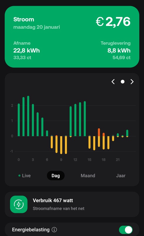

  • Domba
  • Laatst online: 23:09
Lord Anubis schreef op maandag 27 januari 2025 @ 13:52:
Maar je kan toch je eigen data er tegenover leggen - je eigen P1 data, of je data die van U-meter of een andere partij? Of doet zonneplan dan moeilijk? Zij nemen toch ook de data over van de meter via de netbeheerder?
Tot nu toe heb ik niets op te merken over Zonneplan, enigste wat ik kan opmerken is de onregelmatige teruglevering update
Aansturing doe je met eigen data en ik houd veel meer data aan voor de onderbouwing vanwege 2-3 jaar hiervoor, blijkbaar is/was eilandbedrijf met netondersteuning een lastig voor de energieleverancier.
Ik heb inderdaad ook nog U-meter, alleen om aan te tonen dat de data bij netbeheerder weldegelijk op te halen waren.
Of om tijdig bij netwerkbeheerder aan te kloppen, firmware voor de Ziva slimme meter was behoorlijk buggy tot Q1 '24 of te gebruiken voor de energieleverancier dat die met een beter argument moet komen, waarom die mijn teruglevering niet verwerkt zoals het werkelijk was.

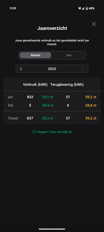

Hier over januari 24,06 ct/kWh incl. belasting & BTW over 983 kWh afname en 34,77 ct/kWh teruglevering over 88 kWh. Vorig jaar januari was dat 24,19 ct/kWh, dus hier blijven we zeker dynamisch.
  • Rossi46
  • Laatst online: 23:59
Taro schreef op woensdag 29 januari 2025 @ 19:40:
Dat zijn hele nette waardes zeg! Maar hoe kan het dat je gemiddelde terugleveringstarief zo hoog is? Daarvoor moet je dan toch vooral terugleveren tijdens de moment dat energie heel duur is. Dat klinkt als niet zo logisch, of mis ik iets?

Heb sinds november een thuisaccu in gebruik, 14 kWh om mee te handelen en sinds een weekje een andere 2,5 kWh accu in gebruikgenomen met daarop 2 DC aangesloten zonnepanelen die eergisteren eindelijk voor het eerst vol was door de zonneopbrengst. Die zal vanaf nu iedere dag vanaf 17:00 de inhoud legen richting het huishouden. Dat was vandaag maar 0,3 kWh, dus zet nog weinig zoden aan de dijk, maar de komende maanden zal dat natuurlijk oplopen.
Met die 14 kWh handel ik. Die heeft het teruglevertarief verhoogd, maar het afnametarief ook. Zonder accu waren beide tarieven lager geweest omdat ik ook extra heb geladen op duurdere momenten om daarna bijv. op de 1,20 Euro/kWh piek van recent wat terug te kunnen leveren.
En sinds eind december een 2e EV (Nu 82 kWh + 54 kWh bruto), waardoor we maximaal kunnen profiteren van lage tarieven. Op een aantal momenten bijv. tegelijkertijd met de 11 kW laadpaal en 3 kW mobiele stopcontactlader geladen. Door de thuisaccu zijn hoge tarieven hier nu ook welkom :)
Zie nu al uit naar de zomer, als de auto's op vrijdag redelijk leeg thuis aankomen, dan kunnen we als er genoeg opeenvolgende goedkope uren zijn in de praktijk waarschijnlijk zo'n 100-120 kWh op de zondagen erin knallen. In totaal hebben we hier dus nu bruto 153 kWh om te vullen.
Dit was bijv. afgelopen maandag:
Afbeeldingslocatie: https://tweakers.net/i/e0acB0DaIGrsSLKNzbXcczaOCOQ=/x800/filters:strip_icc():strip_exif()/f/image/32OfeU4sk3YFb5IU9pYNyggs.jpg?f=fotoalbum_large
En de 20e met een leuk gemiddeld teruglevertarief, waarbij dus wel het afnametarief daardoor ook is verhoogd:
Afbeeldingslocatie: https://tweakers.net/i/DTRlzRhUOa6g767peg0NJiPyMwA=/x800/filters:strip_icc():strip_exif()/f/image/rpwljJeKqfZ7A3Gm6rVQ4mKA.jpg?f=fotoalbum_large
[ Voor 10% gewijzigd door Taro op 29-01-2025 22:16 ]
  • Rossi46
Taro schreef op woensdag 29 januari 2025 @ 22:12:
Aha, ik dacht al, het moest wel zoiets zijn.

Ik ben nogal competitief ingesteld, dus altijd in voor een challenge, maar waar zou je dan voor willen gaan?
  1. De laagst mogelijke afnameprijs
  2. De hoogst mogelijke terugleverprijs zonder de laagst mogelijke afnameprijs te beïnvloeden.
  3. De hoogst mogelijke terugleverprijs ten koste van de laagste afnameprijs
Mijn persoonlijke doel is/was: De laagst mogelijke afnameprijs icm zo hoog mogelijke spread tussen inkoop en verkoop. Met andere woorden: De laagst mogelijke energierekening over heel het jaar heen en dus geen stroom inkopen om daarna voor nauwelijks winst te verkopen. Dus ook bijv. wat duurder inkopen als je dat heel duur kunt verkopen, dat is nadelig voor je gemiddelde afnametarief, maar positief voor je energierekening. Nadeel is dat je dan niet meer mee kunt doen met het wedstrijdje ver plassen wie de laagste afnameprijs heeft, maar goed, doe je het voor de buhne of je eigen huishoudboekje ;)
In een ander topic vroeg men of ik de RTE van de thuisaccu kon delen als ik deze op nul op de meter zou instellen, zodat die vergeleken kan worden met de round trip efficiency van andere accu's. Maar als ik nul op de meter instel gaat dat wel ten koste van bovenstaande gemiddeldes en mijn huishoudboekje. Vind het zelf wel een interessante case om uit te zoeken en dat mag wel wat Euro's kosten, maar ik kan niet 2 doelen tegelijkertijd nastreven.
Ik ga voor een zo laag mogelijk afnametarief, waarbij ik bereid ben dat te verhogen als ik de extra en iets duurdere inkoop later weer veel duurder kan verkopen. Dus een zo laag mogelijke totale energierekening.
[ Voor 28% gewijzigd door Taro op 01-02-2025 12:48 ]

We kunnen dit wel met elkaar mengen met wat drempelwaarden denk ik. Mijn voorstel.
Challenge:
Taro's HA vs Bschnitz SigenStore AI.
Tweak vs kant en klaar.
Regels:
  • Salderen buiten beschouwing laten in je formule, het is alvast 2027.
  • Inkoop is dus met alle belastingen en vergoeding leverancier, zoals in de ZP app.
  • Verkoop hetzelfde.
  • Verkopen mag bij overschot zelf geproduceerd energie als de accu 100% vol is, zou niet eens weten hoe ik dit tegen kan gaan.
  • Inkoop voor verkoop mag als de winst "significant" is, dat is alles boven 15cent per kWh. Voorbeeld: 30cent inkoop all-in tarief vs verkoop 45cent all-in tarief.
Doelen: Simulatie situatie 2027 en later. Welke kosten kan je verwachten met een batterij in februari?
  • Inkoop kWh zo laag mogelijk houden (Zelfverbruik verhogen)
  • Inkoopprijs per kWh zo laag mogelijk houden
  • Verkoopprijs per kWh zo hoog mogelijk houden
Do you accept this challenge 😤?

Ja, 1 vraagje nog: Bedoel je ook max eigen zonnestroom opslaan dus zo min mogelijk naar het laten lopen? Want ik heb bijv. panelen op ZO/ZW/NW en die op ZO/NW leveren altijd terug voor gemiddeld hogere tarieven dan die op ZW. Dus daarom is het voor mij nadelig om bijv. alle zonnestroom op te slaan, wat ik zelf doe is alleen op de goedkoopste momenten een en ander laden, daardoor verbruik ik vaak op dat moment ook max eigen zonnestroom.
En wat is jouw situatie verder? Want bij heel afwijkende situaties heeft dit vergelijk geen zin :)
  • 1 EV met 82 kWh bruto
  • 1 EV met 54 kWh bruto
  • 17 kWh accu, waarvan afgerond 14 kWh AC laden/ontladen en 2,5 kWh alleen PV laden en AC ontladen
  • 3 Warmtepompen en HR-ketel, dus combinatie van elektriciteit en gas.
  • Een vrouw die hier steeds minder rekening mee houdt ;)

Volgens mij was ons verbruik in kWh wel vergelijkbaar in januari, ik neem aan dat dit in februari dat dan ook is.
Uiteindelijk inderdaad wat lastiger te vergelijken. Maar om die reden ook 3 punten ;)
Je kan ze proberen om allemaal te halen of toch te focussen op 2.
Its in the game 😜
We kunnen ook nog een 4de verzinnen voor een 50/50 kans.
Mijn WP moet nu ook snachts wat werk doen met die kou. Niet voordelig, maar dat maak ik wel weer goed later.
[ Voor 3% gewijzigd door Bschnitz op 01-02-2025 15:09 ]

Laten we het bij die 3 punten houden, ik doe gewoon mijn best en zie wel waar we op uitkomen :) Deal.
4 persoons huishouden hier met 2 kids die heel veel computeren in namiddag en avond. Beide auto's worden +-1,5x per week vol geladen.
En check: Vermoed dat jij netto wel teruglevert per jaar? Wij hier niet, dus moet meer inkopen.
Heb al met vrouw en kinderen afgesproken dat we de vaat vanaf nu onder de douche schoonmaken als we er toch onder staan (gas ipv stroom) en bij hoge tarieven gaan BBQ'en ipv oven en afzuigkap gebruiken. Dus dit kan niet mis gaan ;) Nee geintje natuurlijk.
Ps. in je sig staat 12.00 Wp, moet 12.000 Wp zijn neem ik aan?
