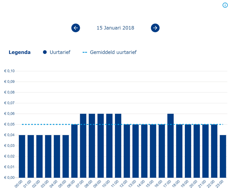

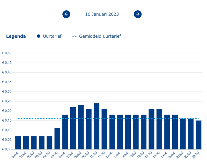

Als je niets optimaliseert kan je gewoon de gemiddelde gebruiken. Met kanttekening dat de duurste uren zijn als je van het werk thuis komt.. En je zonnepanelen meestal alles geven op de goedkoopste momenten.
Als je vergelijkt met vorig jaar, had je het volgende kunnen gefactureerd krijgen:Afbeeldingslocatie: https://tweakers.net/i/99cefTpgl4_uah_UTun49SDqEtk=/x800/filters:strip_icc():strip_exif()/f/image/tF4aGpMGyf6hv9G9sUZHBUy5.jpg?f=fotoalbum_large
Dit tarief dan gewoon gebruiken als basis voor je berekening van energieleverancier (Engie / Eneco komen voor mij er nog steeds als beste uit).

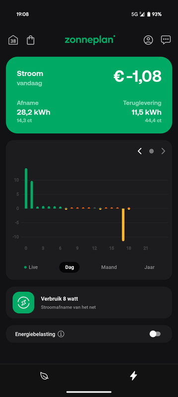

Ik heb zonneplan dynamisch en snap iets niet in de app. De kosten voor de maand januari zijn tot nu toe 40,53 euro.
Maar als ik de kosten zonder EB laat zien dan is het 11,44 euro.
Ik snap dat niet. Wil dat zeggen dat mijn gemiddelde stroomprijs relatief laag is en het grootste deel wordtbepaald door de belasting die erop zit?

Ja, meestal klopt dit wel. Alleen niet bij heel hoge EPEX tarieven.
Voor iedere kWh betaal je iets meer dan 12 cent Energiebelasting. Dus kale prijs €0,10 betekent in werkelijkheid €0,27 betalen (want er komt ook nog BTW overheen).
Maar je krijgt ook een 'Vermindering Energiebelasting' van €635 die wordt verrekend met je vaste lasten (zie daarvoor ook je factuur en toelichting op het voorschot), dus je betaalt netto eigenlijk geen Energiebelasting over de eerste 5250 kWh van je verbruik.

Hier vanochtend voor 25/26 ct/kWh de 2 EV's bijgeladen, vaatwasser gedraaid, de thuisaccu volgeladen, de rest van de dag NOM gedraaid en aan het eind van de dure uren het restant uit de accu's teruggeleverd aan het net. Ieder nadeel heeft zijn voordeel.
Afbeeldingslocatie: https://tweakers.net/i/uo18tB2pOrzmXOHq7npXXoYJZ18=/x800/filters:strip_icc():strip_exif()/f/image/U7jkmFvx4Fvq0ofA6Cr1uepn.jpg?f=fotoalbum_large
Afbeeldingslocatie: https://tweakers.net/i/6xHbfH62p8XpT20dGWosJ_z4m58=/fit-in/4000x4000/filters:no_upscale():strip_exif()/f/image/WepnqC4sZVkw9BYa5YUiYtFn.png?f=user_large
