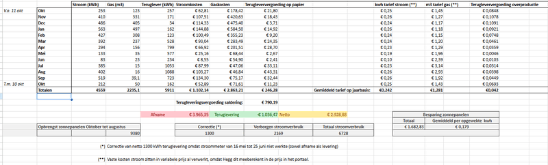

Interessante balans.. ik had ook inderdaad gemiddeld 0,24 euro per kWh inclusief alle vaste kosten bij Hegg. Per m3 gas had ik een gemiddelde prijs van 1.28 euro, en terugleververgoeding was gemiddeld 4.2 cent, maar dat zou eigenlijk iets lager uit moeten vallen omdat er een stuk teruglevering mist in mei en juni, toen het praktisch niets opbracht (zie mijn post over meterproblemen van een paar posts eerder). Als ik dat wel mee zou rekenen, was de terugleververgoeding naar schatting 3.54 ct per kWh geweest.
Hier een print screen van mijn berekening:
Afbeeldingslocatie: https://tweakers.net/i/b6i5_x7kjX7eJ22vsOJz-H7sNm0=/800x/filters:strip_exif()/f/image/rd8CTMNzHNAgttCXyKJd0UV3.png?f=fotoalbum_large
Als ik kijk op een oude vergelijkings-site, wat ik voor vast contract had kunnen afsluiten in oktober 2023, dan was de prijs daar zo'n 1.31 ct en 27 ct. Of daar de vaste kosten en overstapkorting bij in berekend zijn e.d. weet ik niet, maar dynamisch was zeker een concurrerende keuze. Beetje om het even dit jaar lijkt het.
Ik moet ook zeggen, ik heb liever dit dan dat "gokken" met vaste contracten. Dit voelt gewoon eerlijker.
De 10kW aan zonnepanelen hebben dit jaar ongeveer 1683 euro besparing opgeleverd! Vorig jaar was het ongeveer 2450 euro en het jaar daarvoor ongeveer 3840 euro.
Ik heb ze in augustus 2021 laten plaatsen voor zo'n 8000 euro ex btw, dus ze hebben zich na 3 jaar terugverdiend!

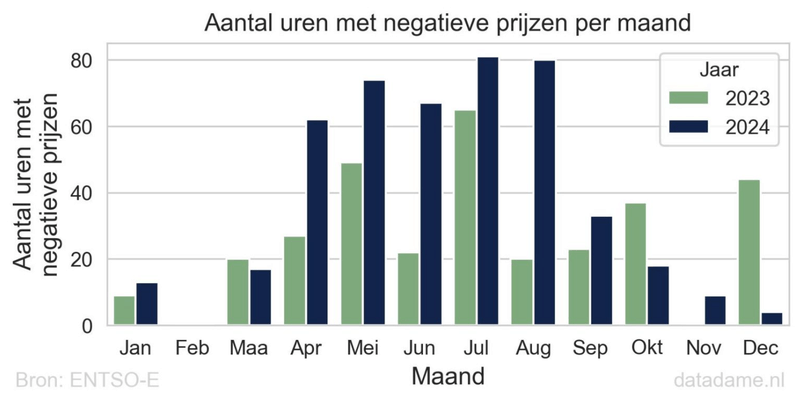

Der is totaal geen som van te maken zodat het zou lonen.
https://www.datadame.nl/e...tieve-stroomprijzen-2024/
1-5% voelbaar en de rest verwaarloosbaar.
Afbeeldingslocatie: https://tweakers.net/i/N-AJgLvml5sWpd5GZxcMsmbwk6Q=/fit-in/4920x3264/filters:max_bytes(3145728):no_upscale():strip_icc():strip_exif()/f/image/C8vI4zXmowHGni9l4iVvt7Q2.jpg?f=user_large
[ Voor 38% gewijzigd door Bschnitz op 09-01-2025 16:17 ]

Afbeeldingslocatie: https://tweakers.net/i/_2gj3j-ZdEIKErEm6Xl9QTapCWE=/800x/filters:strip_exif()/f/image/u7TFo9xYJOdIIUH1qeYqQPXf.png?f=fotoalbum_large bron
[ Voor 14% gewijzigd door Domba op 09-01-2025 20:25 ]

  • Bschnitz
  • Laatst online: 21:00
KikkerMario schreef op vrijdag 10 januari 2025 @ 09:53:
Helaas alleen de laatste 12 maanden. Dan weet je niet of het seizoenseffecten zijn of dingen die specifiek in 2024 zijn gebeurd.
https://dynamische-energieprijs.nl/energieprijzen-vandaag/
Afbeeldingslocatie: https://tweakers.net/i/N2zPF-_6iggvGjQcsMBPMaz-KOY=/x800/filters:strip_exif()/f/image/AQ4uOYbX9fjO5i7Zp9mIDVTn.png?f=fotoalbum_large
Afbeeldingslocatie: https://tweakers.net/i/1bC8CcFKzFZs4EEq64gQo9tvsNE=/x800/filters:strip_exif()/f/image/muAO1ZqTZI3Lx8EhZvJAf1RT.png?f=fotoalbum_large
WP: ME SUZ-SWM80VA + ERST20D-VM2D || PV: 12.000Wp || Batterij: SigenStor 12kW + 24kWh || A++++ 151m2 570m3 || Laadpaal: VoltTime One Business || Auto: Leapmotor B10 Design Pro Max 67,1 kWh

Oeps, ik ga hier inderdaad de fout in.Vaste kosten zijn 35 euro, vaste leveringskosten 6 en netbeheerkosten 19 Euro.
Blijft lastig zo'n factuur.
Aiaiai... zeker met AI gedaan
