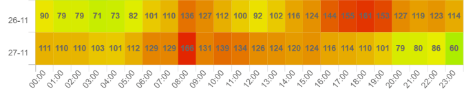

Volgens mij toch wel: in de ochtendpiek was vanochtend een MWh ca €30 duurder dan gisteren, in de avondpiek is een MWh tot € 50 goedkoper dan gisteren, de rest van de avond ook nog zo'n € 40 tot € 50 goedkoper.
Afbeeldingslocatie: https://tweakers.net/i/YyuxsesuIU82QpK0utUh4PldOpw=/fit-in/4000x4000/filters:no_upscale():strip_exif()/f/image/UV3NPYAX9cHO3Qx91iQtskH5.png?f=user_large

Volgend overzichtje van de spot prijzen: alle landen (te weten AT, BE, DE/LU, DK, FI, FR, NL, NO, PL en SE) tegelijk met elkaar vergeleken: http://www.maasluip.nl/energyprice/SPOT_all.html
De scandinavische landen ben ik pas vanaf 24 november gaan downloaden, dus de maandgrafiek groeit nog.
Ik ben niet echt tevreden met de visualisatie, die is nogal druk. Ik wilde verschillende regio's van DK, NO en SE met dezelfde kleur doen, dus daar zit een ander soort vormpje op het datapunt.
Tip: je kunt landen uitschakelen door er in de legenda op te klikken.
