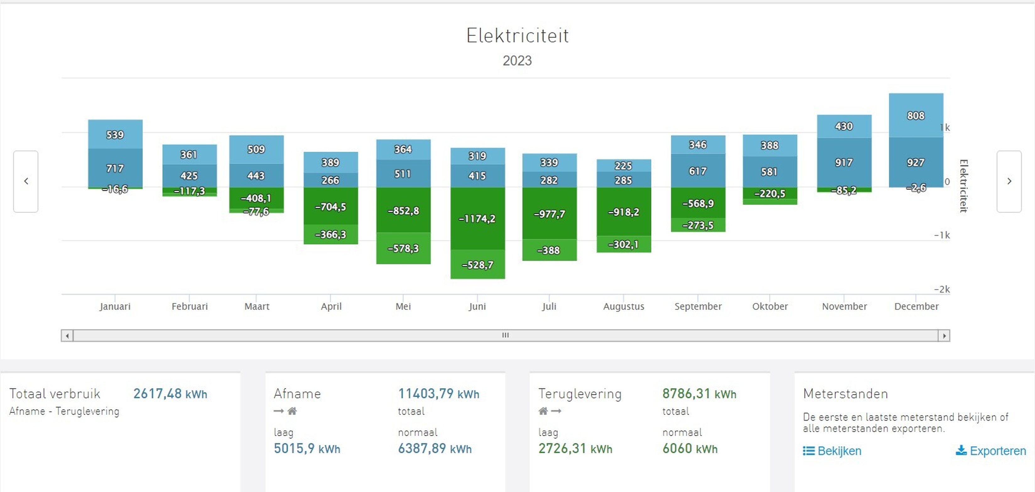

@V_ger Ik denk in ons geval dat we dan een extra rekening krijgen.
Afbeeldingslocatie: https://tweakers.net/i/5S9oqsGXdy0QUF1zVVBXjK8rbbo=/800x/filters:strip_exif()/f/image/UdMjoPcJaRfEZqS4rpXB6856.png?f=fotoalbum_large

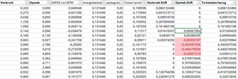

Ik probeer op basis van de Homewizard data uit te rekenen of dynamisch goedkoper was geweest over afgelopen jaar ten opzichte van mijn huidige vaste contract zonder terugleverkosten. Uiteraard zeggen historische priijzen niets over de toekomst maar ik was benieuwd of/wat het zou schelen.
Ik ben netto afnemer, ongeveer 1000 kWh meer verbruik dan teruglevering. Direct verbruik reken ik niet mee.
Hiervoor gebruik ik de import en export per uur uit de HW data (van kwartier omgezet naar uur, zou handig zijn als je kon kiezen uit uurdata in de CSV), dat is niet zo spannend. Alleen voor de stroomprijs weet ik niet zeker of ik het goed doe, wil er iemand meekijken?
EPEX spot prijs per uur inclusief BTW + energiebelasting inclusief BTW (0,131648) + opslag leverancier inclusief BTW (0,02)
De prijs die daar uit rolt vermenigvuldig ik met zowel de opwek als het verbruik in kWh.
Vervolgens is het €verbruik - €opwek = kosten per uur. Zie screenshot als voorbeeld.
Onderaan de streep komt er uit dat ik over die periode van 12 maanden €430,66 aan verbruik heb gehad.
Dan plus €60 per jaar leveringkosten, plus 399,83 netbeheerkosten, min €631,9 vermindering energiebelasting = €259,10 te betalen.
Diezelfde 1000 kWh kosten bij mijn energieleverancier:
0,371 per kWh = 371
371 + 93,42 per jaar leveringskosten + 399,83 netbeheer - 631,9 vermindering energiebelasting = 232,35 te betalen.
Verschil is net geen €30 per jaar. (periode 1-7-2023 / 30-6-2024).
Afbeeldingslocatie: https://tweakers.net/i/slcdRboF0b4GBLz_vwpXnC53rbw=/800x/filters:strip_exif()/f/image/Pj54ii1tePkmABENxVXGA8De.png?f=fotoalbum_large

firecaps30 schreef op maandag 19 augustus 2024 @ 16:27:
0,371 per kWh = 371
Het lijkt niet helemaal goed te gaan. Want je geeft aan dat je tarief bij het vaste contract EUR 0,371 per kWh is en het lijkt me stug dat dynamisch over de afgelopen 12 maanden daarop uit zou zijn gekomen. De meeste mensen hier rapporteren EUR 0,19 - EUR 0,23 voor hun gemiddeld gewogen tarief. Afhankelijk van de mogelijkheden om gebruik te sturen (bijv. EV opladen bij lage prijzen), PV uit te schakelen bij negatieve prijzen en evt. een thuisbatterij.
In jouw voorbeeld zie je op de goedkoopste momenten (zeer lage of zelfs negatieve prijs) een verbruik van nul. Met een tarief van EUR -0,29 wil je echt voorkomen dat je netto teruglevert. Dus als je al dynamisch had gehad, zou je wellicht ook je verbruik al wat meer hebben aangepast. Dat maakt zo'n vergelijking niet heel betrouwbaar.
Verder is het belastingtarief per 1 januari veranderd, dus misschien zorgt dat nog voor een afwijking als je die niet hebt doorgevoerd.
Verbruik van nul is omdat ik dan voldoende opwek (en meer) om thuis verbruik af te dekken.
bilgy_no1 schreef op maandag 19 augustus 2024 @ 17:36:
Is dit niet precies het nadeel van dynamische tarieven bij opwek vooral na het middaguur (panelen op west)? Wanneer ik veel opwek zijn de stroomprijzen lager, dus mijn opgewekte stroom verkoop ik voor 'weinig', terwijl ik 'duur' afneem;
Gemiddelde prijs bij opwek boven 1 kW in het uur was ongeveer €0,207, bij verbruik €0,255
Met 4900 kWh afname x 0,255 = €1249,5 minus 3900 kWh terugleveren x 0,207 = €807,3 kom ik op 442,2 te betalen, in lijn met de €430 uit mijn vorige post. Het lijkt dus wel te kloppen.
Terugleveren op het moment dat de consumentenprijs negatief was is bijna niet voorgekomen in deze periode.
Zou ik bij dynamisch het gedrag hebben aangepast? Misschien, maar gewoontes zijn toch moeilijk te doorbreken en met een gezin van 2 volwassenen en 2 kinderen is dat toch lastig. Ook hebben we geen elektrische auto om 'slim' te laden. Neemt niet weg dat we het wassen kunnen timen, net als SWW runs van de warmtepomp om 2 eenvoudige dingen te noemen.
Wilde vooral kijken of het zonder enige aanpassing zou schelen.

firecaps30 schreef op maandag 19 augustus 2024 @ 20:43:
Maar nu reken je de hele opwek af tegen de gemiddelde lagere prijs van opwek (0,207). Een deel daarvan gebruik je echter zelf en die levert je dus de prijs op die op dat moment geldt voor verbruik (gemiddeld 0,255 voor jou, maar het kan best zijn dat je juist zelf gebruikt op momenten dat de uurprijs hoger was en dus je gemiddelde voor verbruik zou gaan dalen).
Stel dat je 1/3 (1000 kWh) van je opwekking direct verbruikt, dan zou ik ongeveer verwachten:
Verbruik:
3900 x 0,255 minus 1000 x 0,255 = 739
Teruglevering:
1900 x 0.207 = 393
Netto: 739 - 393 = 346 voor je verbruik en teruglevering vs 371 bij vast.
Dit dus in plaats van de 430 die jij voor rekent. Ik heb niet in detail naar je Excel gekeken, dus ik weet niet waar het hem in zit. En misschien klopt jouw Excel wel door de momenten van verbruik en teruglevering. Maar ik zou dus iets anders verwachten.
Wat je vooruit kijkend ook niet moet vergeten is dat er tegenwoordig geen vast/variabel contract meer te krijgen is waar niet een of andere vorm van terugleverkosten worden gerekend. Gezien het verschil waar jouw berekening op uitkomt (eur 70 op jaarbasis aan verbruik) en de typisch hogere kosten van vaste contracten zou het zelfs op die basis al gunstiger zijn om dynamisch te gaan als er ook nog terugleverkosten bij komen.
Qua verbruik.
Met het sturen van de warmtepomp om het boilervat te verwarmen heb je inderdaad al een goede te pakken. Vaatwasser is prima in te stellen om 's nachts te draaien ipv op het dure tijdstip vlak na het eten. Wassen en drogen is meestal ook wel te doen, maar vergt iets meer planning.
Maar dat alles valt in het niet bij een EV die je tegen -0,29 per kWh oplaadt en je dan tientjes oplevert per laadbeurt... Tijd dus voor een EV... ;)
