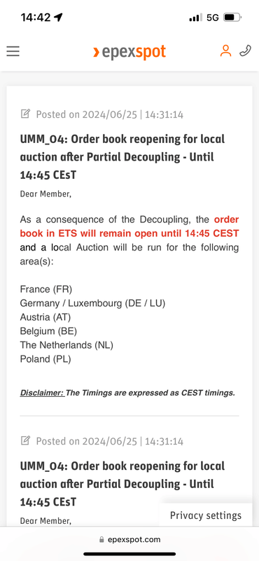

  • jusch
  • Registratie: Mei 2020
  • Laatst online: 05-06 13:43
jusch
cs-tz50wkew, cs-tz35wkew
Link
Please be aware that the Market Coupling Session is delayed.
Therefore, the Market Coupling Session encounters a risk of Full Decoupling.
If the Final Market Coupling Results are still not available at 14:20, another message will be sent out in order to announce the Full Decoupling.
Ben benieuwd naar de prijzen dan straks 🤔

Kan de föhn weer in de tuin?

  • prein2
  • Laatst online: 21:23
prein2
Monument verduurzamen is leuk
Hijdaar95 schreef op dinsdag 25 juni 2024 @ 14:22:
Kijk nog eens op Entsoe. Is 5min geleden aangepast.
Wel gek.. Wat de bieding is verlengd tot 1445...
