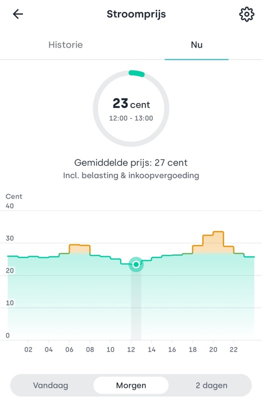

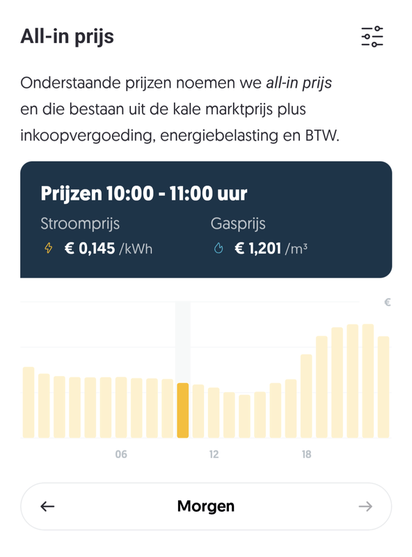

Dat is gek; bij Frank niet een prijs zó laag... Ik had dat verschil niet zo groot verwacht? Of toonde hij de kale prijs?
Afbeeldingslocatie: https://tweakers.net/i/EPC83IyYZuR9jhAxvDjHYraaYvk=/x800/filters:strip_exif()/f/image/RAWSowJd6XMQcUJVwdfM7QAD.png?f=fotoalbum_large

Best hoge prijzen/weinig variatie morgen.
Afbeeldingslocatie: https://tweakers.net/i/U3zEojYVJYppkvgNwn1LJVZNs3A=/x800/filters:strip_icc():strip_exif()/f/image/dkDweZK0jVMVMooupt95OOsT.jpg?f=fotoalbum_large

Weinig wind en weinig zon morgen, dat zal de reden zijn. Gas(centrales) kost nu eenmaal de hele dag hetzelfde :+
Afbeeldingslocatie: https://pbs.twimg.com/media/GQRodrmXAAA78eO?format=png&name=medium

  • marciej123
  • Laatst online: 31-08 09:01
poktor schreef op vrijdag 21 juni 2024 @ 15:00:
Nu zat ik ook net even naar Tibber te kijken, maar na vergelijking doe ik dat toch maar niet. Ik zit nu bij ANWB, waarvan men op de vergelijkingssites steeds zegt dat die het duurst is onder de dynamischen. Het vaste bedrag voor inkoop, 7 euro, is inderdaad het hoogst van allemaal. Maar.. kijk ik naar de tarieven die ze rekenen per KWh, zitten ze zeer laag, zo niet het laagst van allemaal. Vandaag een mooi voorbeeld. Toevallig vanmorgen ging de stroomprijs even lekker de hoogte in. Bij Tibber tot 30 cent per KWh. Bij ANWB kwam de prijs niet hoger van 21 cent. Dat scheelt nogal. Ook als ik een maandbedrag bij Tibber laat uitrekenen, kom ik 20 euro hoger uit dan bij ANWB. Ik blijf dus nog even zitten waar ik zit. :)
Volgens mij laat ANWB standaard niet de belastigtoeslag zien, dus je moet er nog +13 cent bijtellen.
kijk hier maar eens.
https://eerlijkverbruik.nl/energie/anwb-energie, de laagste prijs vanmiddag is 27 cent geweest
[ Voor 5% gewijzigd door marciej123 op 21-06-2024 15:07 ]
  • Smuggler
  • Laatst online: 21:42
Smuggler
Wat wil jij nu echt bereiken?
Ik weet niet waar jij zit te kijken, maar de prijs deze ochtend was:
12,1 cent kaal. Zowel bij tibber als de ANWB, want ze zitten op dezelfde markt, net zoals alle andere aanbieders!, hier zit geen verschil in!.
Dit is die typische oplichting van de ANWB door niet volledig te zijn.
De 21 cent van de ANWB is opgebouwd uit:
12,1 cent kaal.
3 cent btw.
5 cent opslag.
(de 15 cent belasting vergeten ze even).
De 30 cent van tibber is:
12,1 kaal.
3 cent btw.
15 cent belasting
(ze lijken de 2 cent opslag te missen).
Je vergelijkt dus appels met peren.
Je betaald bij de ANWB een opslag van 4,8cent per kwh. en bij tibber 2,118 cent per kwh.
Tibber is dus altijd goedkoper.
