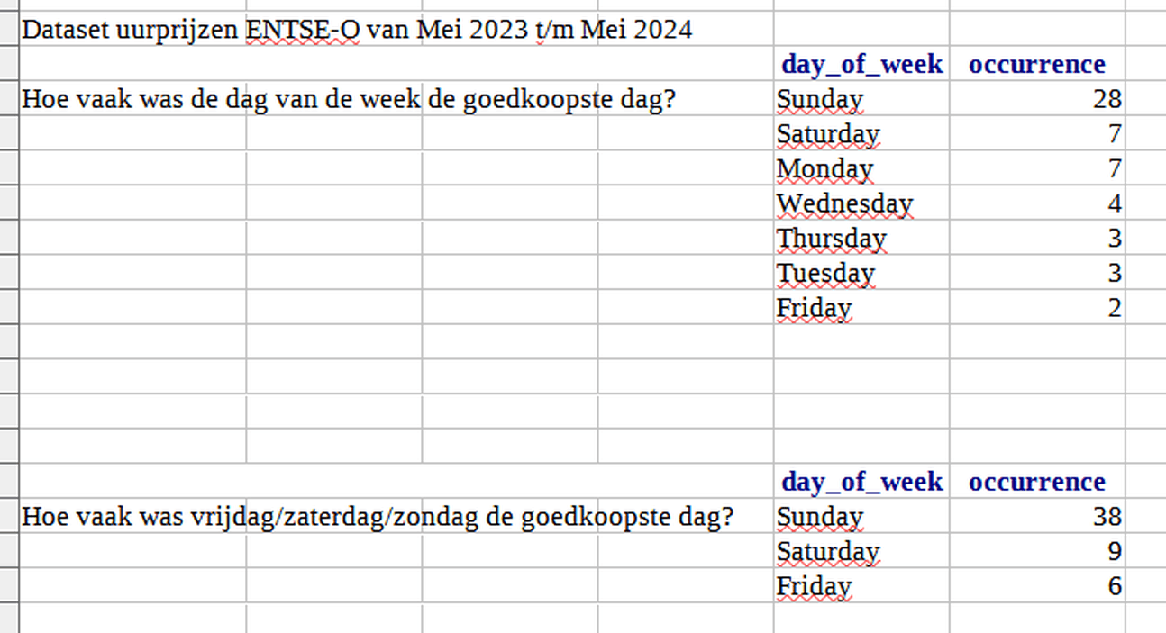

Ik heb niet alles terug gelezen of iemand eerder al zoiets gepost heeft.
Ik was even wat analyses aan het doen in hoeverre de aannames van goedkope zondag stroom nou standhouden.
Hiervoor heb ik de uurprijzen van Mei 2023 t/m Mei 2024 gepakt. Dat had langer gekund, maar aan de andere kant, ons energiesysteem verandert toch vrij rap in afgelopen jaren.
En de queries zijn gericht op laagste netto uurprijs vinden. Er is niet iets overheen gelegd zoals "10kWh moeten verbruiken met een bepaald vermogen voor een aantal uur"
Ik ben dus zoekende in hoeverre het weekend inderdaad meestal de goedkoopste dagen zijn van de week.
En, als je dus een taak specifiek in het weekend wil uitvoeren, is het dan vaak de zondag?
Dagen van de week
Afbeeldingslocatie: https://tweakers.net/i/kbBKkuaNjjY1oO66v2fv5OZMmYw=/full-fit-in/4000x4000/filters:no_upscale():fill(white):strip_exif()/f/image/Bcq4Aohh12AEL4QBwtABNMbu.png?f=user_large
Welke uren van het weekend zijn het vaakst goedkoop?
Occurences zijn dus hoe vaak dat tijdslot het goedkoopste uur is
Afbeeldingslocatie: https://tweakers.net/i/CsYmhTDTtlUcYrQUrJFe1Yn5pCQ=/full-fit-in/4000x4000/filters:no_upscale():fill(white):strip_exif()/f/image/kbMHxa975QJ21hoRVveu9xsX.png?f=user_large

!null schreef op zondag 9 juni 2024 @ 16:28:
Dagen van de week

  • !null
  • Laatst online: 13-08 12:44
Als je dus met een algoritme (zonder forecasting) het goedkoopste moment van het weekend probeert te bepalen dan zijn er een aantal zaken:
- Als je op vrijdagmiddag goedkope uren ziet voor vrijdag en zaterdag, kun je die het beste skippen want zondag is meestal prijsschieten. Dus even afwachten.
- Op zaterdagmiddag weet je de prijzen van zondag, en kun je dus bepalen of je zaterdagmiddag nog aan gaat of juist zondag.
Maar, de lage prijzen van zaterdag zitten eigenlijk altijd net voor de 15:00 dat de prijzen voor de volgende dag bekend zijn.
Dus schiet het niet op.
De vraag is dus, hoe vaak zijn de prijzen niet een stuk eerder dan 15:00 beschikbaar en zit daar verschil in tussen zomer en winter tijd?
Dat moet ik nog uitzoeken.
Edit: Vooralsnog lijkt het dus prima te zijn om gewoon iets doelbewust op goedkoopste moment van zondag te laten zoeken. Daar zul je niet vaak naast zitten en niet veel extra's kosten.
Dat houdt het lekker simpel.
[ Voor 12% gewijzigd door !null op 09-06-2024 16:41 ]

  • !null
Ja mooie weergave, en nuttig.
Echter nu wilde ik het hebben in occurrences als je het per week bekijkt.
Dus ga je voor zondag als goedkoopst, hoe vaak zit je er dan naast?

Ik ben nog even verder gegaan met de analyse. Ieder weekend 5kWh te verbruiken.
Wat maakt het dan uit als je dat nog op de zaterdagmiddag weet te doen met uurprijzen bekend om 13:00 versus gewoon het goedkoopste moment van zondag pakken?
Daar kwam maar 5 euro verschil uit over het hele jaar.
Dus dan pak je zo af en toe een druilerige zondag terwijl het de dag ervoor zonnig en goedkoper was. Maar het resultaat valt dus reuze mee.
Uiteraard, als je de keuze hebt, de zaterdagmiddag meepakken. Maar het is dus de vraag of je op tijd de prijzen binnen hebt (die dan niet vertraagd zijn)
En met gewoon het goedkoopste moment van de dag pakken, kun je kant en klare oplossingen pakken zoals de Energysocket van Homewizard en waarschijnlijk anderen.

!null schreef op zondag 9 juni 2024 @ 16:33:

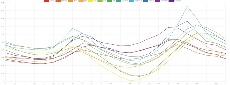

het plaatje van maasluip laat dit ook wel mooi zien. Mijn aanpak is goed voor de "solar maanden" maar duurder voor de echte wintermaanden. Ik pas mijn tijdplanning nu met het handje aan per seizoen maar zou goed zijn als ik die automatisering een keer afmaak :)

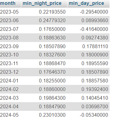

Wat betreft de queries om een idee te krijgen per maand:
Hier de laagste prijzen per maand overdag en snachts:
Afbeeldingslocatie: https://tweakers.net/i/KFggJ_9K-AIbdgPg8MEPEuxGk6k=/full-fit-in/4000x4000/filters:no_upscale():fill(white):strip_exif()/f/image/nC8Yl371gZyaEnVc79oNPmJB.png?f=user_large
En hierbij de gemiddelde laagste prijs overdag of snachts. Dus goedkoopste prijs per nacht en overdag, en daarvan het maand gemiddelde
@laurens0619 Dat is voor jouw botte bijl methode belangrijker
Afbeeldingslocatie: https://tweakers.net/i/jHuzgRM242M3qU2iDXXRSf8ZYBU=/full-fit-in/4000x4000/filters:no_upscale():fill(white):strip_exif()/f/image/3Hy4myAQ2WXklrDcgJdRLt35.png?f=user_large
Je ziet dat in de winter dit inderdaad snachts lager ligt, maar een relatief klein verschil.

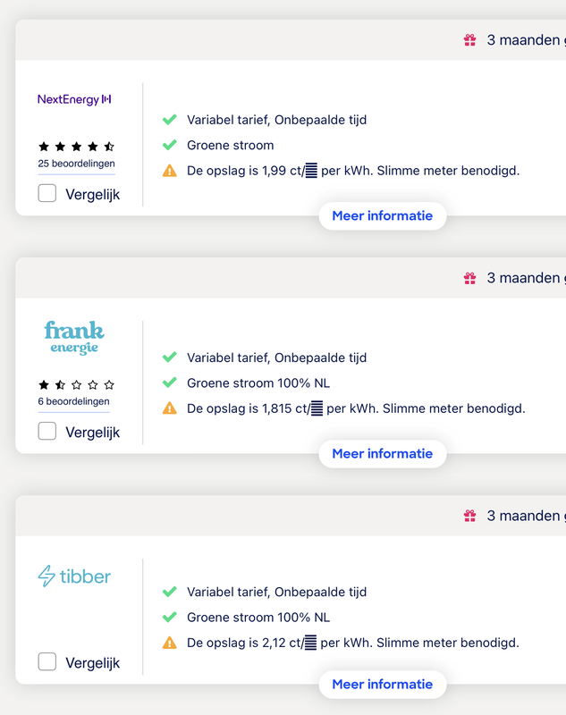

Ik wil Frank afsluiten als dynamische energie leverancier, simpelweg omdat hun opslag het laagst is.
Ik lees wat mensen in dit topic met negatieve ervaring met Frank vanwege een inkoopvergoeding op terugleveren. Zelf lever ik rond de 5.250kWh terug, maar verbruik ik 8.200kWh uit het net. Daarmee ben ik netto verbruiker.
Ik lees op de site van Frank:
Alle teruggeleverde kWh’s worden afgerekend tegen de geldende tarieven op het moment van teruglevering. Als je netto teruglevert betaal je hierover ook een inkoopvergoeding & btw.
Klopt het dat dit voor mij dus niet van toepassing is, en ik prima naar Frank over kan?
Opslagen volgens Consumentenbond:
Afbeeldingslocatie: https://tweakers.net/i/du9nGV6tTcgFdiSAkQS4eeZpLnE=/x800/filters:strip_exif()/f/image/UIq7v0VdkX01K1DeMX0Ruv6c.png?f=fotoalbum_large

[quote]_eLMo_ schreef op donderdag 13 juni 2024 @ 16:28:
Erm... Frank heeft ongeveer de hoogste opslag / inkoopvergoeding afaik.
Zie ook de prijslijstjes op enever.nl, daar staat bij frank ook:
Duurste dynamische energieleverancier
Dubieuze salderingsregeling
Huurders moeten een dubbel voorschot betalen
Klantenservice alleen bereikbaar via ticketformulier of e-mail
Klanterservice reageert traag
Zou eerder voor Tibber of Zonneplan kiezen, enige waar Frank goed in is... is veel adverteren.

Ik kan dit dus nergens onderbouwen? De salderingsregeling staat duidelijk uitgelegd op hun site, als netto verbruiker geen probleem. Huurdersproblemen boeien mij weinig, klantenservice is doorslaggevend bij klein prijsverschil.
Op de door jou gelinkte site, enever.nl zie ik wel dat Zonneplan en Tibber nog net iets goedkoper zijn, ondanks hun geadverteerde hogere opslag. Zit er dan verschil in wat Frank ziet als "Beursprijs" en wat Tibber en Zonneplan zien als "beursprijs"?
Afbeeldingslocatie: https://tweakers.net/i/4IAX6R_xvUv4xresK_cnaVaG1Jo=/x800/filters:strip_exif()/f/image/307oL6j306GSMExFinTT9CFV.png?f=fotoalbum_large

_eLMo_ schreef op donderdag 13 juni 2024 @ 16:40:
In de maanden voor mijn overstap hier opgelet over wie de klachten kwamen. Frank en ANWB waren toen eigenlijk de enigen.
Als ik me niet vergis loopt Frank te klooien met de BTW, krijg je bij terugleveren beursprijs MIN kosten terug (ipv beursprijs PLUS kosten bij o.a. Tibber).
