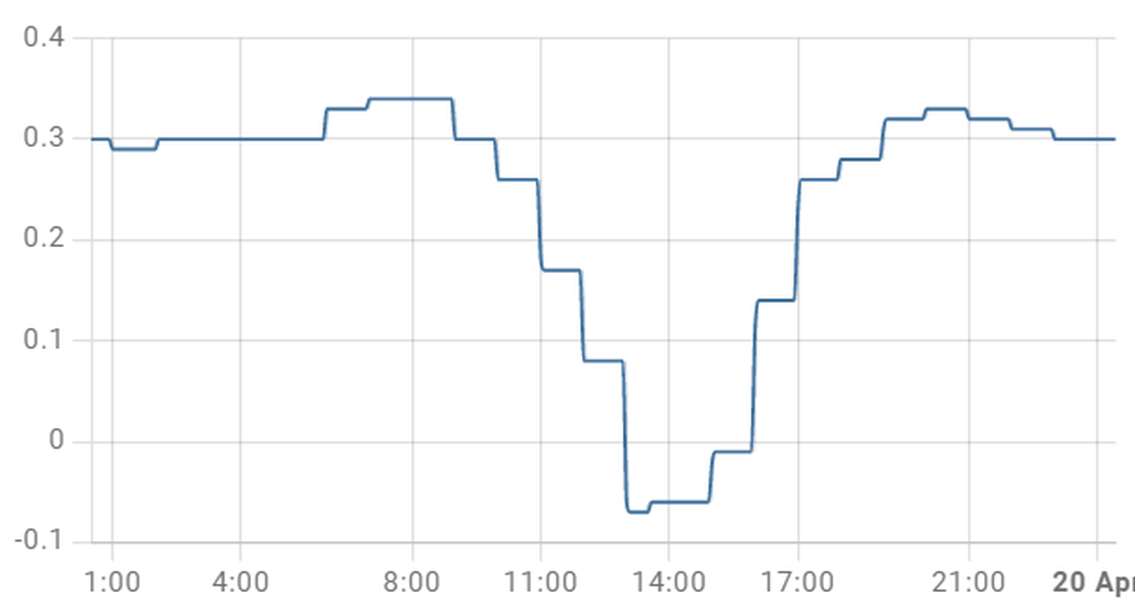

Dit is wel een hele uitzonderlijke dip. Best interessant als iemand hier meer over weet.
Is er nog geen dagtarief twitter account :p .
[ Voor 3% gewijzigd door alaintje op 19-04-2023 15:51 ]
Absoluut relatief, relatief absoluut.
De reden voor de negatieve middagdip zal dan toch wel voornamelijk in Nederland moeten gezocht worden.
Hier lag het grootste deel van de dag de all in afnameprijs rond de 20 cent/kWh met in de ochtend zelfs een piek tot 23,50 cent.
Alleen tussen 12:00 en 17:00 was er een neerwaartse dip maar all in nooit negatief.
De injectie was daarentegen tussen 14:00 en 17:00 licht negatief met omstreeks 15:30 uur het laagste punt van 5,1 cent.
Niets om anders te handelen dan alle overige dagen tussen februari en eind november. :+
In Duitsland ging zelfs de energiecomponent op de DA markt geen enkel ogenblik onder nul.
In Frankrijk zelfs nooit onder de 8 cent.

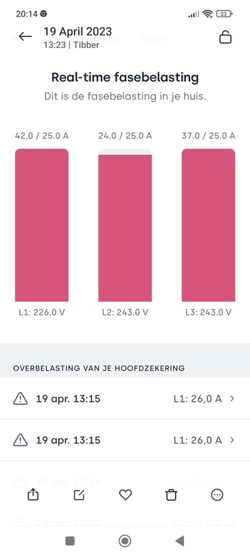

vandaag even gekeken wat mijnn 3x25 ampère aansluiting aan kan ca 25 kWh ( wel icl SAP ca 12kwh)Afbeeldingslocatie: https://tweakers.net/i/K-D6lV0G4gCBGQ7VqMH1jV53nwQ=/x800/filters:strip_icc():strip_exif()/f/image/0b4dQ6g2aEypXP3wXFm9iFOW.jpg?f=fotoalbum_large
  • de Peer
de Peer
under peer review
Arnaud1980 schreef op woensdag 19 april 2023 @ 20:20:
vandaag even gekeken wat mijnn 3x25 ampère aansluiting aan kan ca 25 kWh ( wel icl SAP ca 12kwh)[Afbeelding]
bedoel je 25 kW ipv kWh?
en wat heeft de SAP er mee te maken?
  • Arnaud1980
  • Registratie: December 2021
  • Laatst online: 14-10 17:25
de Peer schreef op woensdag 19 april 2023 @ 20:22:
Ja dat bedoel ik. :o
12 KW teruglever vermogen.

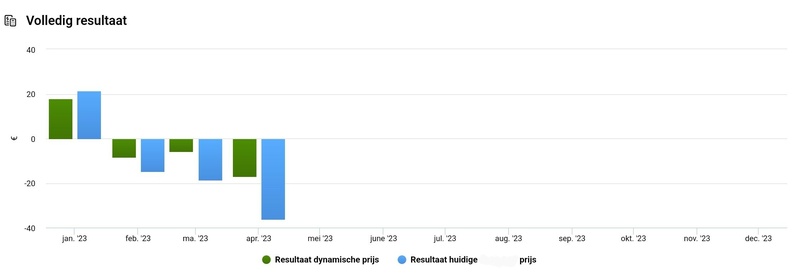

Afbeeldingslocatie: https://tweakers.net/i/Updy5WqqjHWf-k9K9JOyUH5b2zE=/800x/filters:strip_exif()/f/image/g73cVkM7WFusyvMM2KmItM8p.png?f=fotoalbum_large
Ook maar effe geholpen met het net balanceren vandaag. Vaatwasser zat vol en twee keer een was gedraaid. :-)

Een beetje opvallende en merkwaardige tussentijde uurtarief aanpassing van Tibber, het 2e uur was zelfs €1,21/MWh negatiever volgens Nordpool, Dit is api log en die prijs kwam overeen met die van app die ook vroegtijdig rond 13:30 veranderde.Afbeeldingslocatie: https://tweakers.net/i/2YcHA4UhldtG0zi9fbzHqmJ63YI=/full-fit-in/4000x4000/filters:no_upscale():fill(white):strip_exif()/f/image/DOoxUXMeOgvbQst780vRZTiW.png?f=user_large
[ Voor 3% gewijzigd door Domba op 20-04-2023 00:49 ]
  • Peetz0r
  • Laatst online: 13-10 02:09
Domba schreef op donderdag 20 april 2023 @ 00:48:
Een beetje opvallende en merkwaardige tussentijde uurtarief aanpassing van Tibber, het 2e uur was zelfs €1,21/MWh negatiever volgens Nordpool, Dit is api log en die prijs kwam overeen met die van app die ook vroegtijdig rond 13:30 veranderde.[Afbeelding]
Huh, weird.
Welke prijs staat daar tussen 13:00 en 13:30? En welke prijs tussen 13:30 en 14:00.
In theorie zou het antwoord op beiden -0.067772 moeten zijn, maar een van die twee is iets anders. Kan alleen niet goed zien welke en hoeveel.

In de app veranderde die van -€0.068 naar -€0.061 (komt niet met meer cijfers binnen)Afbeeldingslocatie: https://tweakers.net/i/GJNfUWNXJiXZx8k_tpiWzyY1tF8=/x800/filters:strip_icc():strip_exif()/f/image/4zuD6mlF6DCSidzEuBsXX7Xd.jpg?f=fotoalbum_large

En deze zijn voor mijn profiel en energiecontract nogal duidelijk:
Afbeeldingslocatie: https://tweakers.net/i/EDkNuLyLdwDlTG5qj1xTDTBdpxg=/800x/filters:strip_icc():strip_exif()/f/image/If9psfEf9BI86Ud10ICMKcbW.jpg?f=fotoalbum_large
Afbeeldingslocatie: https://tweakers.net/i/4M1JEhcm-Mdy82mhtxMt1uGRk9w=/800x/filters:strip_icc():strip_exif()/f/image/6oGMhoWe7qhqUe5BlgcpMdAC.jpg?f=fotoalbum_large
Afbeeldingslocatie: https://tweakers.net/i/8iTJWrhwoSCwWjikVNfOgoEb9mo=/800x/filters:strip_icc():strip_exif()/f/image/ipeytMOi9M0Dm6sXvdEVMWb5.jpg?f=fotoalbum_large
Waarbij groen staat voor dynamisch en blauw voor variabel.
Het eindresultaat zal uiteraard pas vaststaan op 31/12. Maar gezien vorige ervaringen weet ik dat ik in normale omstandigheden tot eind november meer zal terugleveren dan afnemen en dat de afnamemaanden december en januari niet opwegen tegen de tien overige teruglevermaanden. Dus veel zorgen maak ik me niet dat ik de verkeerde keuze zou gemaakt hebben.
Bij het dynamisch contract moet je uiteraard ook nog de vaste contractkost tellen indien toegepast (bij andere leveranciers een 100 € per jaar).
Bij variabel is deze kost tot op heden nog altijd nul.

phicoh schreef op donderdag 20 april 2023 @ 14:26:
Je zou denk ik historisch moeten kijken. Maar voor de gasprijs ging stijgen waren in ieder geval in Nederland de prijzen erg laag.
Ik hou alle data van mijn energiebeheer (kostprijs investeringen, afnameprijzen, terugleverprijzen, productiehoeveelheden, afnamehoeveelheden,.....) al jaren bij. Dat is dus geen probleem.
Uiteraard voor mijn situatie. De situatie van anderen kan ik niet beoordelen.
Maar de energiecontracten die ik afsluit staan open voor iedereen.
Ik heb zelf al meer dan tien jaar geen gas meer. Dat speelt dus niet mee.
En tijdens de "energiecrisis" (je kan het beter omschrijven als een speculatiecrisis op energieproducten) van 2022 waren de prijzen voor mijn energiecontract ook nauwelijks hoger.
Ik baseer me liever op data en cijfers. Ik gok liever niet.
Als de grote partijen de prijs hoog houden en de markt is erg onzeker, dan loont het voor kleinere partijen om ook de prijs hoog te houden, en te profiteren van de extra winst.
Niet altijd. Hangt van het uitgangspunt af.
Ik ben al tientallen jaren aangesloten bij dezelfde energieleverancier.
Het uitganspunt is daar niet winst maken. Het uitganspunt is genoeg groene energie produceren voor de eigen klanten. Dan wordt enkel deels de productieprijs aangerekend (en om minder risico te lopen in een speculatieve markt deels prijs gebaseerd op de DA e-spotmarkt) inclusief de werkingskosten en een reserve voor nieuwe investeringen. Is er dan nog winst wordt deze terug uitgekeerd aan de klanten.
Dan heb ook nog dat gemiddeld genomen consumenten in Nederland de energiemarkt niet begrijpen. Ze kijken naar het maandelijkse voorschot, i.p.v. naar de onderliggende prijzen.
Dat is hier niet anders.
