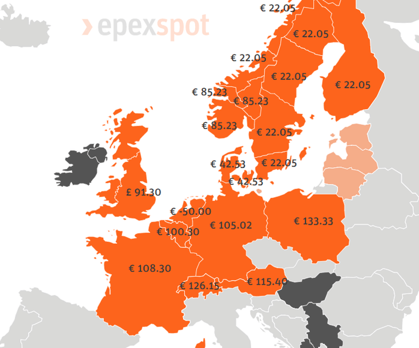

Zie ik het nu goed dat je vandaag 13-04-2023 tussen 13:00 en 16:00 je 50 euro per MWh krijgt?
https://www.epexspot.com/en/market-data
https://energy-charts.inf...art.htm?l=en&c=NL&week=15
Als je geen belasting zou betalen zou dit echt helemaal top zijn met een accu.
Het word echt tijd voor zonnepanelen en om mijn vriendin ervan te overtuigen om naar dynamisch te gaan zolang we nog geen zonnepanelen hebben.
Afbeeldingslocatie: https://tweakers.net/i/Ta8sNkunYj5GB2qeTlE3FZnzgpk=/full-fit-in/4000x4000/filters:no_upscale():fill(white):strip_exif()/f/image/8T2Sv1EknBvx8eHpGxjwFm72.png?f=user_large

Ja dat klopt.
Zolang je in totaal per jaar niet meer teruglevert, ontvang je dus met zonnepanelen ook nog altijd 10 cent voor de stroom, omdat je de stroom mag salderen.
Mocht je echt over productie hebben dan worden dit de tijden om de panelen uit te zetten.
Maar wees voorzichtig daarmee als je in die situatie zit, de prijzen hebben zich nog wel eens verder negatief ontwikkeld (record staat op -20 cent kale prijs),
9.700Wp PV (enphase), 55kwh EV(Tesla), 75kwh EV(Tesla), sigenergy 54kwh Tibber 2x Easee 22kw + 1x DC25kw Sigenergy

Hoe kunnen deze prijzen dan in NL, als je naar de omringende landen kijkt???
Het is geen stormweer of superzonning of zo.
Overigens stijgt de prijs al weer na morgen.
  • mat.hi.as
  • Laatst online: 03:50
zaadstra schreef op donderdag 13 april 2023 @ 09:19:
De windparken op zee produceren genoeg stroom. Die hebben geen storm nodig om al richting max productie te gaan. En de zon schijnt volop, en gecombineerd met relatief milde temperaturen, zorgt dat voor meer opwek dan consumptie.
  • Darksteel83
  • Registratie: December 2020
  • Laatst online: 19-09 18:51
In de eerste plaats hebben we de meeste zonnepanelen per inwoner van de EU.
We komen waarschijnlijk door de combinatie van zon en wind boven onze vraag uit. Dit komt best wel vaak voor tegenwoordig.
De zonnepanelen die op huizen staan hebben door de salderings regeling helemaal geen zin om nu te stoppen met leveren.

* Om je een idee te geven, in 2023 (jan-april) schommelde de gemiddelde maandprijs voor een dynamisch contract tussen de 11,3 en 15,6 cent/kWh (voor afname en teruglevering - voor afname komen daar nog eens 9-10 cent/kWh kosten bij) en voor het variabel 24/7 contract rond de 17-19 cent voor afname (26-28 cent all in) en 20 cent netto voor teruglevering (24/7 voor 6 maanden).
Een consument kan dus idd beter gokken op een dynamisch contract.
Een prosument met voldoende eigen verbruik en teruglevering zal hoogstwaarschijnlijk zijn broek aan een dynamisch contract scheuren.
Je bedoelt dat een consument in Belgie dan hoogstwaarschijnlijk zijn broek scheurt aan een dynamisch contract. Maar volgens mij komen de meeste gebrukers op dit forum niet uit Belgie, dan moet je voorzichtig zijn om op die basis advies te geven,
Ik kan met de gegevens van Zonneplan niet anders concluderen dan dat hun klanten met zonnepanelen (en dus ook de klanten van de andere dynamische leveranciers in Nederland, mits met hetzelfde gebruikspatroon) in 2022 bijna altijd voordeliger uitwaren met een dynamisch contract. Dat wil zeggen zowel de netto afnemers als de netto terugleveraars en bij degenen die evenveel produceerden als ze gebruikten maakte het bijna niets uit.
Nu was 2022 wel een speciaal jaar en het hangt er ook vanaf in hoeverre je het gebruik kan sturen. Je mag aannemen dat juist degenen die hun verbruik goed kunnen sturen een dynamisch contract nemen. Aan de andere kant denk ik dat er teveel nadruk wordt gelegd op de uren met veel zon en lage of negatieve prijzen. Wind heeft tegenwoordig veel meer invloed, dat zag je heel goed deze week. Donderdag was deels bewolkt met veel wind en dat gaf fors negatieve prijzen, vrijdag met weinig wind maar wel volop zon waren de prijzen in de middag niet lager dan in het dal 's nachts.
Ik zie, aan consumentenzijde, zelden tot nooit negatieve prijzen. Ook niet via de e-spot BE en NL DA markt.
Klanten met zonnepanelen hadden bv. ook donderdag 13/4 niets aan uiterst lage dynamische prijzen over de middag.
Klanten met zonnepanelen, en dat zal in NL niet anders zijn dan in BE, nemen tijdens die specifieke tijdsperiode, toch als hun installatie correct werd berekend, hun energie af van hun zonnepanelen en niet van het net.
Klanten met zonnepanelen die tijdens deze periode niet al hun opgewekte energie zelf konden verbruiken (of opslaan) kregen met een dynamisch contract dat ook nog eens een veel lagere terugleververgoeding dan klanten met een vaste terugleververgoeding.
Ik zie voor klanten met zonnepanelen, in BE noch in NL, dan ook geen enkel voordeel om over de middag op een zonnige dag (cfr. 13/4/23) goedkope stroom van het net af te nemen en niet direct te verbruiken van hun panelen. Noch zie ik op dat tijdstip een voordeel om tegen praktisch nul energie op het net te gaan zetten wanneer je er via een ander contract veel meer voor kan krijgen.

13/4/23 met die lage prijzen was juist geen heel zonnige dag (maar wel een dag met veel wind), 14/4/23 had bijna dubbel zoveel zon maar weinig wind en toen waren de prijzen in de middag nauwelijks lager dan in de andere uren buiten de ochtend- en avondspits.
Je moet inderdaad naar het geheel en over langere termijn kijken.
En dan kom je vanaf een andere locatie* en met een ander verbruiksprofiel tot tegengestelde resultaten.
* Op 13/4 was het hier een meer dan behoorlijke zonovergoten dag. Niet zo dramatisch** dan vandaag maar toch meer dan voldoende om geen netafname nodig te hebben.
** Gezien de netproblemen van vandaag de BEV maar de hele dag aan de PV gehangen om weinig tot niets terug op het net te moeten zetten.
Zon en wind zullen in de toekomst overigens voor nog veel meer problemen zorgen op het net.
Momenteel is er, door een verkeerde voorspelling, lichte paniek in de BeNeLux om het stroomnet in BE in balans te kunnen houden waarbij de windmolens grotendeels moeten terugschakelen of van het net af moeten.
Prijzen tot minus 300 €/MWh op de imbalance markt.
Had men dat correct voorspeld was het voor de DA markt wel een mooie recorddag geworden met echt negatieve (incl. kosten) prijzen.
