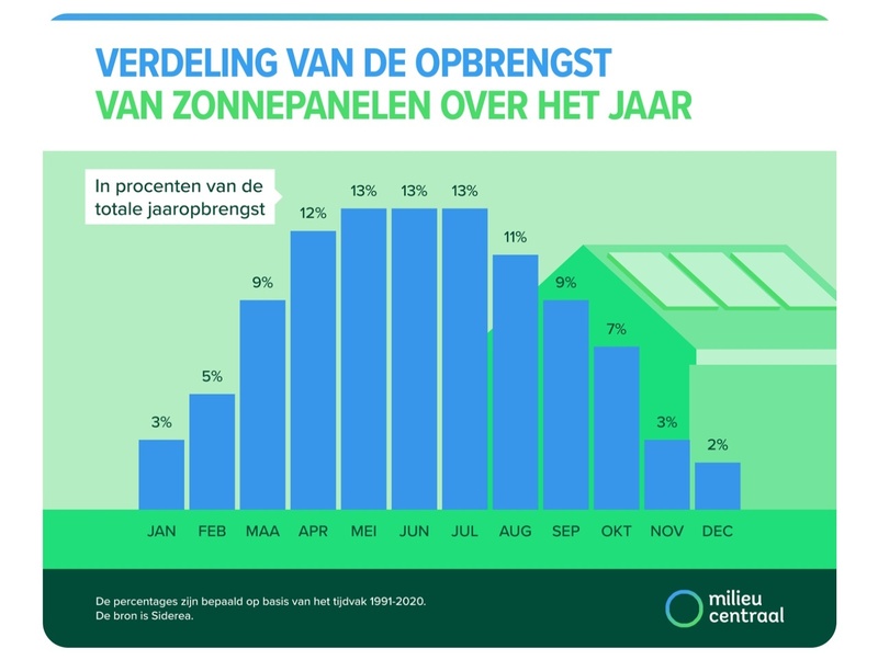

Ik kwam enige tijd geleden deze berekening v.w.b. te verwachten opbrengst tegen (credit @crisp).
Heb sinds 7 april '22 hier panelen liggen,
6*360 kWh op Zuid en 6*360 kWh op Noord, dus theoretisch 4.320 kWh. Met een helling van 15°.
Nu inmiddels 1 jaar verder en daarmee eindelijk ook inzichtelijk.
Het klopt bij mij als een zwerende vinger, ik heb idd. de opbrengst conform verwachting (95 om 75), zijnde 3.700 kWh.
Afbeeldingslocatie: https://tweakers.net/i/2DZ6bETnf9BDeNxzFkR6724C1Lg=/800x/filters:strip_icc():strip_exif()/f/image/98smIceGG56HH9UKQsD3NDIG.jpg?f=fotoalbum_large
Wellicht kun je hiermee een eigen inschatting maken, i.c.m. onderstaande weergave van de verdeling van de opbrengst op een jaar, die behulpzaam kan zijn bij je overwegingen om al dan niet dynamisch de zomer te overbruggen.
Afbeeldingslocatie: https://tweakers.net/i/AIukIWMT8JHvVMlUM2eFeCJLrH8=/800x/filters:strip_icc():strip_exif()/f/image/U1TZEOe6wqJ33xLZ184WWJqp.jpg?f=fotoalbum_large
@Frag1le heeft zeker een valide punt dat de uurtarieven overdag vermoedelijk een stuk lager liggen dan de uurtarieven in de nacht en dit met "vaste" leveringstarieven fors kan schelen, i.i.g. bij meer verbruik dan dat er te salderen valt.

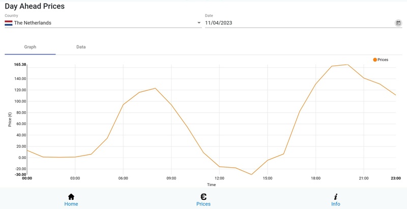

jusch schreef op maandag 10 april 2023 @ 20:16:
12 cent all-in morgen (14.00), ik hoop dat dit een trend is :)
Dynamische tarieven kennen geen trend maar zijn afhankelijk van heel veel veranderende parameters.
Een dag later, 12/4, ziet het er bv. al heel anders uit:
Afbeeldingslocatie: https://tweakers.net/i/d1h6Bk2-NeZ99056J2LAAmn0q7A=/800x/filters:strip_icc():strip_exif()/f/image/qeNlseTSYgBq7slAwr2wXRBk.jpg?f=fotoalbum_large
Afbeeldingslocatie: https://tweakers.net/i/Me64W-18zp5vOvPjMBxpmOKkI30=/800x/filters:strip_icc():strip_exif()/f/image/o7FTAG1h3GXTptjSSNAOkOqZ.jpg?f=fotoalbum_large

KC27 schreef op woensdag 12 april 2023 @ 13:10:
Morgenmiddag is de kale prijs -0,05 euro/kWh 😊
Netto 10 ct/kWh 😊😊
9 zelfs om 14.00 (zp)
En Duitsland en België tegelijkertijd € 0,10 :o Maak eens wat betere interconnects zou ik zeggen.
