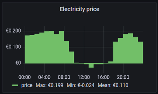

Oh wow. Morgen tussen 10 en 18 uur bijna gratis stroom en tussen 12 en 4 negatief! Gebeurt vaker dan ik verwacht had.
Afbeeldingslocatie: https://tweakers.net/i/5cHDxbXwkDDY_ZbF9htlAQOX2XQ=/full-fit-in/4000x4000/filters:no_upscale():fill(white):strip_exif()/f/image/Idw5q2aBvwEiC9w8Sl2UefdD.png?f=user_large

Helaas moeten we nogsteeds belastingen betalen, Echte gratis stroom hebben we nog niet dus.
Dit kan je in Juni / Juli / Augustus elk weekend wel verwachten, en op feestdagen dus ook ;).

Inderdaad. Nog maar 1 keer voorgekomen in de 4 jaar dat ik dynamische tarieven hebt dat het echt gratis (en zelf geld terug was), onlangs immers ergens in april.

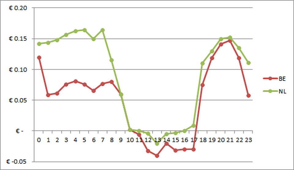

Moet je België eens kijken dan. Ze moeten daar eens werk maken van wat betere interconnecties met Frankrijk. Frankrijk blijft rond 15 cent hangen.
Afbeeldingslocatie: https://tweakers.net/i/MO7hS26_FVRJ52U_yu1FAHgzFLE=/full-fit-in/4000x4000/filters:no_upscale():fill(white):strip_exif()/f/image/YagNpX5eN67R4G3mp0TPAOk2.png?f=user_large

Maasluip schreef op vrijdag 27 mei 2022 @ 13:45:
Nou ja, negatieve spotprijs. Negatieve consumentenprijs van 1200-1600.
En België doet niet meer zo hard mee als vorige dagen.
België heeft ook 'maar' 1 GW aan wind morgen tijdens de zonne-uren, daar had nog wel 2-3GW extra bij kunnen zitten. Wij zitten wel ~2GW boven onze normale wind voor de tijd van het jaar.
