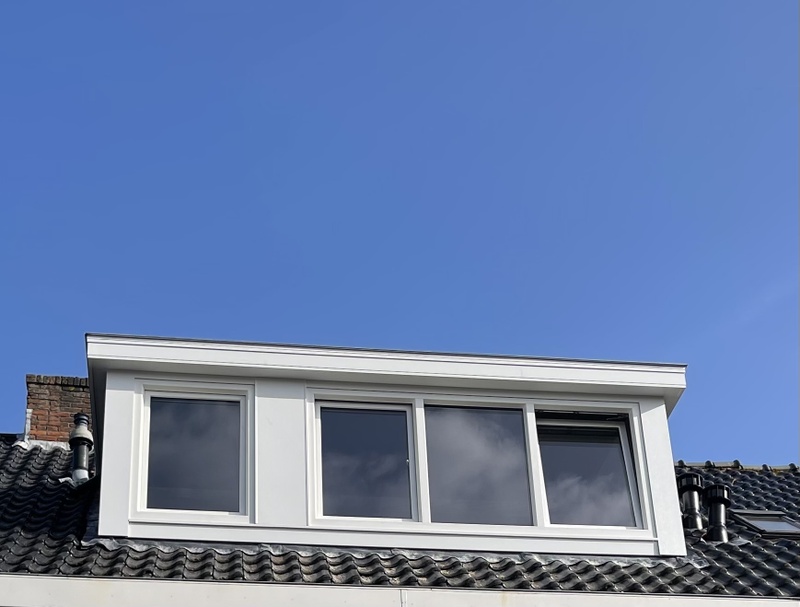

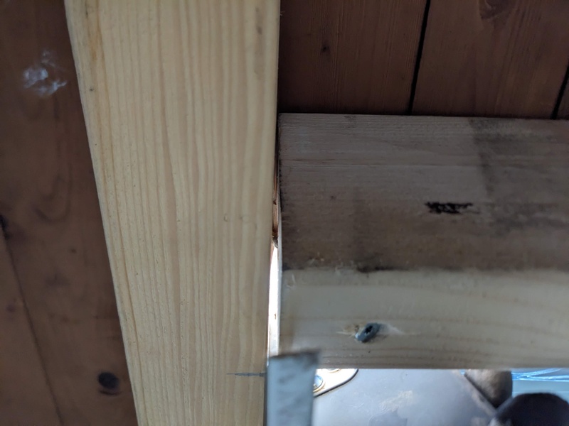

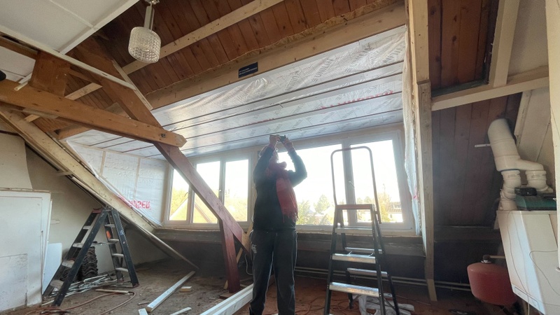

Tijdje meegelezen hier en zelf voor Ruiter Dakkapellen gekozen. Dacht deel even mijn ervaringen. Tevreden met het dakkapel. Aardige mensen. Binnen een dag geplaatst. Sommige balken zijn net te kort (of iets te lang). De vraag staat nog uit of dat erg is. Bij deze wat foto’s.
Afbeeldingslocatie: https://tweakers.net/i/XD7GqhvDXDJXU9skNAG4rIEyDIc=/800x/filters:strip_icc():strip_exif()/f/image/Qk6B6Y2eM1e17EHs6FLfVm6g.jpg?f=fotoalbum_large
Afbeeldingslocatie: https://tweakers.net/i/IC-Ns6q4AainQtIewfZdj4vc3L8=/800x/filters:strip_icc():strip_exif()/f/image/GaM3Sw3U8RYqp1RuWQfqkSey.jpg?f=fotoalbum_large
Afbeeldingslocatie: https://tweakers.net/i/-n1Q8y7SrGFhGfvZLYES64sSk9A=/800x/filters:strip_icc():strip_exif()/f/image/bfBlEoTqX284mZWV7cdDfI7u.jpg?f=fotoalbum_large

Dit topic niet eerder gevonden, maar wij hebben eind november een offerte getekend bij Van Den Heuvel (heuveltimmert.nl) en deze is (na 2x vervroegd te zijn) vrijdag geleverd.
Specs: 5m breed, 175 hoog, ral 9010 trespa, triple glas, dak met rc6 wangen rc4.5, inclusief twee rolluiken voor 13,5.
Afbeeldingslocatie: https://tweakers.net/i/km9GSvrsZHuEPp4vge113SXb-c8=/800x/filters:strip_icc():strip_exif()/f/image/mhGf8i2enugK9RggPCTxDdbd.jpg?f=fotoalbum_large Afbeeldingslocatie: https://tweakers.net/i/UoJP-1mCPC0VE5eUQpXRMkrLrmI=/800x/filters:strip_icc():strip_exif()/f/image/3ceEQWO5u0DDQyj74GudPsmT.jpg?f=fotoalbum_large Afbeeldingslocatie: https://tweakers.net/i/rC_1wS8mFOlPKb-YQWedXQ6BW9c=/800x/filters:strip_icc():strip_exif()/f/image/0FLsB6zDpGpBpuGOFK8jJ5cz.jpg?f=fotoalbum_large Afbeeldingslocatie: https://tweakers.net/i/B_Iv9XQ6sNlW9xeQATs4jcvhnHE=/x800/filters:strip_icc():strip_exif()/f/image/GQhhBFXZGL3lH2L7w42HGEvo.jpg?f=fotoalbum_large
[ Voor 0% gewijzigd door hermanbanken op 22-01-2024 17:40 . Reden: materiaal toegevoegd ]
  • kaboom1555
  • Laatst online: 12:07
hermanbanken schreef op maandag 22 januari 2024 @ 11:33:
[Afbeelding] [Afbeelding] [Afbeelding] [Afbeelding]
Mooi hoor! Wat was je kwijt €?
  • koksie
  • Laatst online: 15:46
kaboom1555 schreef op maandag 22 januari 2024 @ 21:47:
Ik denk 13,5?

  • _l_Arjan_l_
Oei, dat zijn een hoop punten zeg. Die review is echt de wereld op zn kop! Dus het dakkapel is niet eens waterpas geplaatst?
De wangen zien er niet heel dik uit, heb je een foto van het plaatsen om een idee te hebben van de dikte van de wang?
Bij mij rust het dakkapel op 2 slapers aan de zijkanten en een gording aan de onderkant van het kozijn. Hie hebben ze dat bij jou dan gedaan?

Zelf ook gezocht naar een vervangende dakkapel van de huidige uit 1994 met maximale rc waardes.
Bijna alle aanbieders willen niet verder dan 10cm pir gaan maar ik heb nu al 10cm isolatie dus verwacht daar geen wonderen van.
Ook weze kijken bij een fabriek waar de meeste in de omgeving rijnmond hem vandaan halen' BKKD in den haag en aan de timmerman gevraagd hoe ze de rc waarde berekenen; stilstaande lucht wordt dus meegenomen in rc.
Uiteindelijk uitgekomen op de duurste ferrari onder dakkapelen; Knipping kozijnen; 20cm , dak rc 10, triple glas ug0,5, zijwang rc 8
  • _l_Arjan_l_
Bij zo'n hoge RC waarde zou ik goed meekijken en vooraf overleggen hoe de aansluiting tussen dakkapel en dak gemaakt wordt. Het wordt vast een zware dakkapel, dus je dak moet ook verstevigd worden tov huidige situatie denk ik?
Bij mij werd het dakkapel op de panlatten geplaatst en is de ruimte tussen de panlatten gevuld met purschuim. Ik weet niet of deze methode ook het beste is bij zulke RC waarden. Het zou zonde zijn als de aansluiting tussen dak en dakkapel een zeer zwakke plek is in je dak isolatie (alhoewel het mogelijk onvermijdelijk is).
Wil je vooral isolatie voor in de winter of ook in de zomer (warmte). Dan is mogelijk hele lichte dakbedekking en de kleur van de wangen ook belangrijk (witte/lichtgrijze EPDM?)
  • marz01
  • Laatst online: 16:59
dakkapel is idd ondersteund door stalen bint tegen de nok, verder wordt de scheidingswand voor de nieuw gecreerde slaapkamer als dubbel functie extra ondersteuning.
Ook het epdm wordt later bekleed met een witte toplaag, er is verder bewust niet gekozen voor een rolluik maar triple glas (ug0,5) met zonwerende folie om geen koude bruggen te creeeren.
De ruimte aan de andere zijde is de glaswol verwijderd en wordt 16cm pir geplaatst, folie zit overal achter de gipsplaten

  • _naief
  • Laatst online: 16:20
Afbeeldingslocatie: https://tweakers.net/i/-GHiIy1aHj-gGzyDFgcb4vrh7sI=/232x232/filters:strip_icc():strip_exif()/f/image/q0LtFnexMc11rBVVSCIcHakV.jpg?f=fotoalbum_tileAfbeeldingslocatie: https://tweakers.net/i/LLYi-MivNMXsG9w57O9D6JVa7eo=/232x232/filters:strip_icc():strip_exif()/f/image/Qhh6vvleYjIrZUwxonALeow8.jpg?f=fotoalbum_tileAfbeeldingslocatie: https://tweakers.net/i/RTytX8zg5c_7uvJMMQ9eabJZyEI=/232x232/filters:strip_icc():strip_exif()/f/image/iKppf9g2X3GVnOhHJplgMPTm.jpg?f=fotoalbum_tile
Afbeeldingslocatie: https://tweakers.net/i/b5ugj2Vz_Wios0-qkr5olUGBus8=/232x232/filters:strip_icc():strip_exif()/f/image/hZiaDZ6d555nnRT1qpkBSqQq.jpg?f=fotoalbum_tile
Deze week was het zover. De dakkapel werd geplaatst. Toch wel heel gek om te zien dat men een gat zaagt in een redelijk essentieel deel van je huis. Het ging redelijk vlot en tot dusver zonder problemen. Geen lekkage en dakkapel staat waterpas :) Wel een hele logistieke toestand. Een vrachtwagen met aanhanger, 2 bestelbusjes, opzichter met eigen personenauto en een kraanwagen. De straat stond vol.
Na ons akkoord op de offerte van 16.000 euro kwam de melding dat er een foutje was gemaakt en dat het 14.000 euro zou worden. Opmerkelijk maar ok.
Nu aannemers benaderen voor het aftimmeren en het plaatsen van tussenwanden. Het plan is om er er twee werkkamers van te maken.

Eindelijk de tijd gevonden om de foto's te vinden/maken en te delen.
De foto's gaan van links naar rechts.
De vensterbank bestaat uit twee delen die recht gezaagd zijn. de vensterbank is 40cm diep. De kitranden/opvulling is lastig te zien omdat alles nog wit is. De vensterbank gaat nog een laklaag krijgen.
Het rechter deel van het dakkapel lijkt vrij recht te zijn. Bij de linkerkant van het dakkapel is dit niet. De zichtbare afwerking aan de buitenkant is ook te zien op de eerste en laatste foto.
