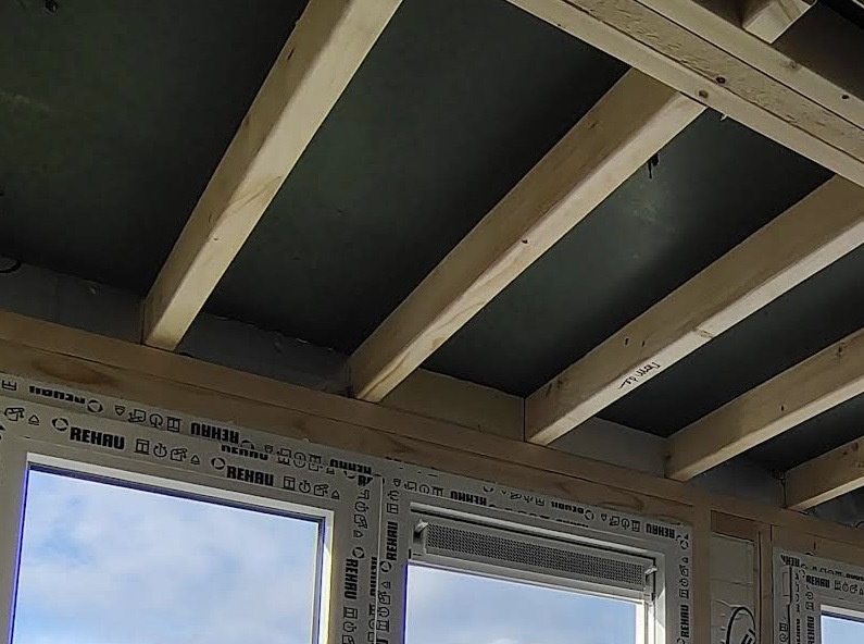

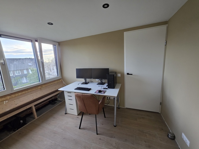

Dag experts! Hier is inmiddels naar grote tevredenheid mijn unieke dakkapel van RoRi uit Molenhoek geplaatst. Ze namen me mee in alle details bij de bouw en plaatsing, en behalve een warm dak met 140mm PIR, zijn de wangen een 'special order' met behalve 90mm PIR tussen de balken, óók (aan de binnenkant) 50mm ononderbroken PIR. Bouwbesluit: check!
Vraagje nu over de afwerking. Op onderstaande foto zie je de overgang van de dakkapel naar het oude dak. De rode lijn geeft aan waar ik raggelwerk/gipsplaten ga monteren/doortrekken zodat de opening strak wordt afgewerkt. Het groene vlak is OSB met daarboven alleen EPDM, en dus niet geïsoleerd (in tegenstelling tot het dak rechts van de opening, waar 140mm PIR boven zit). Belangrijk dus dat ik die holte in de overgang isoleer, en dat wil ik gaan doen door er (ruim 20cm) steenwol in te stoppen.
Mijn vraag is dan: moet ik de opening (het gedeelte bij de rode lijn) ook afdekken met (klimaat)folie? Ik wil condens tegen het hout daarboven natuurlijk voorkomen. Is het genoeg om daar ruim 20cm steenwol voor te stoppen? Is het genoeg dat de steenwol dampopen is? [EDIT: Inmiddels ook advies van RoRi: folie toepassen!]
En nog een tweede vraag. Op de foto hieronder zie je dezelfde aansluiting, ter hoogte van de bestaande slaper. Die slaper blijft zitten en wordt een muur (18mm OSB + 12.5mm gips per kant, met steenwol ertussen). Nu heb ik de keus om de muur door te trekken tot bovenaan, of om de muur te laten eindigen ter hoogte van de rode lijn op de vorige foto. Voor geluidsisolatie zou ik idealiter kiezen voor doortrekken, maar ik bedacht me dit: voor de ventilatie moet er nog lucht uit de kamer kunnen stromen straks. Ik zou (opnieuw voor geluidsisolatie) niet graag een grote kier onder de deur maken, en zat te denken aan een akoestisch geïsoleerde deur- of muurdoorvoer. Maar dit is misschien beter: de muur niet doortrekken, en in het plafond aan beide zijden van de muur een ventiel plaatsen met een flexibele geluidsdemper ertussen. Volgens mij heb ik dan veel betere demping dan bij een deurrooster! Alleen loopt die flexibele demper dan wel door het ongeïsoleerde stuk bij de aansluiting van de dakkapel - geeft dat problemen, los van een klein beetje warmteverlies? Extra reden om folie toe te passen voor het afsluiten van de overgang?
Heb je dit inmiddels dicht gemaakt? Welke folie heb je toegepast? Ik heb een soortgelijk driehoek die ik wil volstoppen met wol isolatie (wat uit het dak kwam). En daaronder folie spannen. Maar geen idee welke folie.
Welke folie moet ik toepassen

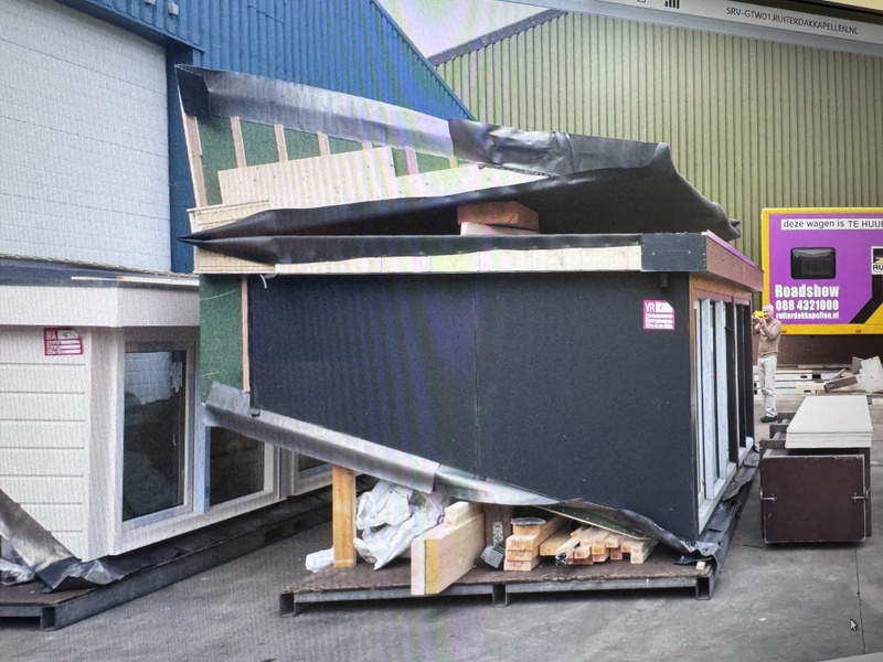

Awoodentree schreef op maandag 23 maart 2026 @ 21:10:
Ik hoop dat iemand mij hiermee kan helpen.
Ik ben op zoek naar de rood omcirkelde panelen op de foto. Ik kan echter dit specifieke paneel nergens vinden, en vroeg mij af of iemand weet waar dit te verkrijgen is.
Even contact opneemn met een progelit partner?
Ziet eruit als een dakkapel v/d Ruiter, misschien kan je die verder helpen?

SquareOne schreef op vrijdag 27 maart 2026 @ 15:40:
Ik heb 't nog niet afgewerkt, maar heb Isover Vario KM klimaatfolie klaarliggen voor dit doel. Waarom die? Daar kon ik 'n reststuk van vinden op Marktplaats dat groot genoeg was. Er zijn genoeg klimaatfolies, heb er me niet grondig in verdiept.

Even een update, ruim 2,5 jaar na mijn oorspronkelijke post.
Kort gezegd: ik ben nog steeds blij dat we voor de duurdere aannemer zijn gegaan. Onze buren kozen destijds voor de goedkoopste optie, ongeveer de helft van onze prijs, en hebben daar flink gezeik mee gehad. Twee keer lekkage, en op een gegeven moment kon een raam niet meer dicht omdat een sponning was gaan buigen door de druk van bovenaf.
De dakkapel is mijn werkkamer, dus ik zit er dagelijks, vaak hele kantoordagen. Achteraf was mijn twijfel over de hogere prijs nergens voor nodig. Wij hebben een goed geïsoleerde prefab dakkapel, de buren hebben er ter plekke een laten timmeren. Vooral het verschil in geluidsisolatie is enorm: bij zware regenbuien hoor ik het gekletter op de dakkapel van de buren harder dan op die van mezelf.
Voor wie nu voor dezelfde keuze staat: kijk niet alleen naar de prijs. Het verschil merk je pas als je er jaren in zit.

Vorig jaar de vergunning aanvraag ingediend voor het vervangen van de huidige dakkapel en inpandig balkon voor een nieuwe dakkapel:
Voor:Afbeeldingslocatie: https://tweakers.net/i/1Mf2Sm5vUDsvz9Xbuss9hJHz2eY=/800x/filters:strip_icc():strip_exif()/f/image/nFkXdtgQexADBcM3lWwApVhS.jpg?f=fotoalbum_large
Tekening:
Afbeeldingslocatie: https://tweakers.net/i/hiCAvgY2ddazAmTf8-GlziDUpz8=/800x/filters:strip_icc():strip_exif()/f/image/yj6ph2PZ8bn6XC9oSngqyv5v.jpg?f=fotoalbum_large
Na een 4-5 dagen slopen en 1,5 week bouwen de grove constructie gezet:
Afbeeldingslocatie: https://tweakers.net/i/lpkqYGlLzDZvXl6fJheKhbA3lto=/800x/filters:strip_icc():strip_exif()/f/image/gWIhWsI2DywKtuNZxfyr1nfU.jpg?f=fotoalbum_large
Afbeeldingslocatie: https://tweakers.net/i/jJ4PmQhTZUGK6oM170P-3yULbEc=/800x/filters:strip_icc():strip_exif()/f/image/g8OmtlHLLPN60A3Z6TjbbseQ.jpg?f=fotoalbum_large
Afbeeldingslocatie: https://tweakers.net/i/htPwb28TQeEFR6PQVIZ3Vp_IEFU=/800x/filters:strip_icc():strip_exif()/f/image/2esIxQlolqQD22EG9Lr6aoQg.jpg?f=fotoalbum_large
Afbeeldingslocatie: https://tweakers.net/i/fGpRFbyxRaM7xFbP5WmnuJhOOU8=/800x/filters:strip_icc():strip_exif()/f/image/tyS1iTgJ6ETgKAlSBjag8tGt.jpg?f=fotoalbum_large
Nu bezig met binnenafwerking en de gevelbekleding. Totale klus wel onderschat, vooral het slopen heeft veel meer tijd gekost dan ik verwacht had. 6m3 schoonpuin en meer dan 12m3 bouw sloop afval.
Balken en slapers wat zwaarder uitgevoerd dan constructeur had ingetekend (Dak: 5x16 -> 7x17, Slaper: 100x200 -> 100x225), zodat we ipv 12kg/m2 ballast nog 90kg/m2 kunnen plaatsen, wat helpt bij een eventueel sedumdak en/of zonnepanelen.
Zowel dak als wangen zijn geisoleerd met 142mm PIR platen, en aan de binnenzijde is er nog een 180mm houtvezel isolatie voorzet wand tegenaangekomen.
6.8 kWp op zuid en west

Wij hebben ook isolatie bovenop de balken. Dat kan wel zonder dikke boei maar dan moeten ze het gewoon een beetje slim ontwerpen.
Zoiets. Schuin op laten lopen. Dat zie vanuit de voorkant van het huis niet. Afbeeldingslocatie: https://tweakers.net/i/54POM8brIUnBYcratJC2n-3_w08=/fit-in/4920x3264/filters:max_bytes(3145728):no_upscale():strip_icc():strip_exif()/f/image/owWExBzEIOCJ5ynjhI7IJj3R.jpg?f=user_large

SquareOne schreef op vrijdag 13 november 2026 @ 14:10:
Zoiets. Schuin op laten lopen. Dat zie vanuit de voorkant van het huis niet. [Afbeelding]
Slim, wat is de dikte van jouw boei geworden?

Dit moet prefab zijn toch, iig gebouwd voordat het geplaatst is? Op jouw foto lijkt de isolatie veel hoger te zijn dan de daktrim, maar volgens de tekening lijkt de hoogte hetzelfde te zijn.
Hoe is de opbouw nu in mm?
Balk: 89mm + 130mm PIR + 18mm Trespa = +/- 240mm?
De balken zijn dikker. Volgens mij 14cm ofzo.
Dakisolatie is inderdaad iets hoger. Heb niet extra geïsoleerd aan binnenzijde. Volgens mij wordt dat ook afgeraden om aan twee kanten te isoleren.
Afbeeldingslocatie: https://tweakers.net/i/ca0SNRpTVNdNd702-nlQKfWSLRE=/800x/filters:strip_icc():strip_exif()/f/image/eMTlyGWAV35M1p2Yjl8vmurg.jpg?f=fotoalbum_large
Afbeeldingslocatie: https://tweakers.net/i/apMFwEtutq_B4LoVffRh0J7hBXU=/800x/filters:strip_icc():strip_exif()/f/image/GBWtVMTEV6UnOtzmxLFTllba.jpg?f=fotoalbum_large
[ Voor 4% gewijzigd door SquareOne op 13-11-2026 21:04 ]

SquareOne schreef op vrijdag 13 november 2026 @ 21:00:
En dit zie vanaf een afstandje niet? :)

Strider schreef op vrijdag 13 november 2026 @ 21:59:
Als je er boven staat wel ;) maar vanaf de straat normaal niet. er zijn redelijk wat dakkapellen die zoiets hebben, vaak wel iets minder extreem.
