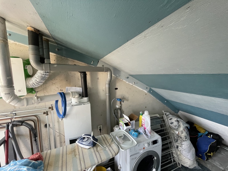

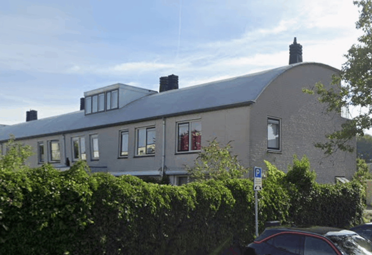

Hoi allemaal,
Ik heb veel posts doorgenomen op dit topic maar ik kwam mijn specifieke vraag nog niet tegen.
Ons huis heeft een halfrond dak met EPDM daklaag (zie foto's). De hellingshoek is daardoor niet gelijk over het gehele dak. Veel van onze buren hebben hetzelfde huis en hebben ook een dakkapel waardoor het dus in principe wel moet kunnen.
Ik vroeg mij af of iemand bekend is met een prefab leverancier die op dergelijke daken ook dakkapellen plaatst. Of zou ik naar een traditionele bouw moeten? Wat zou dan het kostenplaatje zijn?
Afbeeldingslocatie: https://tweakers.net/i/nJZ9c5AWgEFnxTG78lOsmVYSiVo=/fit-in/4000x4000/filters:no_upscale():strip_exif()/f/image/nMTGj6668GhNYyyHoMO6E8if.png?f=user_large
Afbeeldingslocatie: https://tweakers.net/i/MEfnK2QRFC8g2tvYYb0omTZrkYE=/800x/filters:strip_icc():strip_exif()/f/image/yY5msG9uqmk3SIAV1guBs0fh.jpg?f=fotoalbum_large
  • pman63
  • Laatst online: 16:53
Ik zou eens bij de buren op de koffie of thee gaan om die vraag te stellen. Prijzen voor een prefab kun je zelf opzoeken, wat een aannemer ervoor vraagt is vraag 2. Dan kun je zelf de knoop doorhakken. Offertes opvragen kost niks, alleen tijd.

Laat je ook niet leiden door wat je in de online aanvraagformulieren / configurators ziet, daar staan vaak alleen de standaard situaties in. In overleg is er vaak veel meer mogelijk.
Zo staat een dakhelling van bijna 70 graden bijvoorbeeld ook vaak nergens als optie, maar zit er hier sinds vorig jaar toch een prefab dakkapel op ;)

@Dharios
Gewoon even langs de buren inderdaad en gelijk iemand laten komen voor de cv want die rookgasafvoer kan zo echt niet..

Jojo90 schreef op zaterdag 25 juli 2026 @ 08:36:
@Dharios
Hoezo niet? Ik zie een pen in de muur waar die aan is "gebeugeld".

Goedemiddag, weet niet of ik het hier mag plaatsen of een nieuw topic zou moeten openen.. maar ik ben op zoek naar een bedrijf wat ervaring heeft met het plaatsen van een dakkapel op een Sedum dak (soort natuurdak maar dan met mos). Tot nu toe krijg ik overal nee te horen helaas.. terwijl er in het verleden wel dakkapellen zijn geplaatst bij ons in de straat. Alle tips zijn welkom :)
  • djluc
  • Laatst online: 28-11 13:09
Een sedum dak is toch gewoon een dak met beplanting er op? Waar lopen ze tegenaan?
  • Paolo77
  • Registratie: November 2026
  • Laatst online: 18:29
djluc schreef op zaterdag 28 november 2026 @ 09:57:
Ze geven tot nu toe allemaal aan geen ervaring te hebben met sedum/natuurdaken.. probleem is vooral dat ze de beplanting weer aan moeten brengen op een manier dat de afwatering goed blijft lopen. Denk dat ik ga proberen om bij een groendak specialist na te vragen of zij het dak kunnen herstellen direct nadat ik een dakkapel heb laten plaatsen.. wellicht dat dat een oplossing is.
