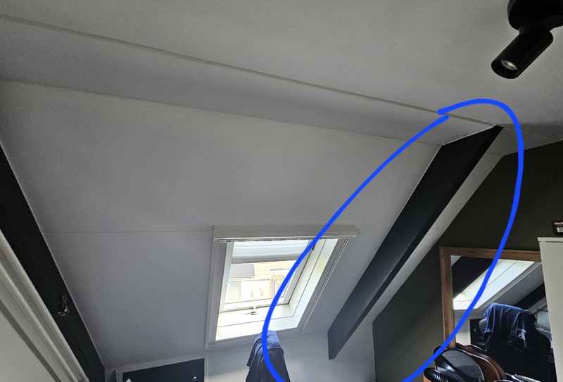

Bij ons worden er twee gelamineerde liggers plaatsen, maar verwacht eigenlijk dat die haaks op het dak worden geplaatst zo als de meeste voorbeelden hier in het topic. Daar wil ik zelf een vliering tussen gaan bouwen. Onderzijde van die ligger moet dan gelijk komen met de onderzijde van de plafond balken in de dakkapel. Onderzijde plafond op 240cm.
Afbeeldingslocatie: https://tweakers.net/i/YclOnTTmV7XYz37md-9qCS7WZ9s=/232x232/filters:strip_exif()/f/image/3h4bkOWPSslnSGxbJKkRrfvi.png?f=fotoalbum_tileAfbeeldingslocatie: https://tweakers.net/i/7yJ-qF7jqREA292mvuI0mhWlftM=/232x232/filters:strip_exif()/f/image/IixQL4qWY5waqgeV2tkMVOFi.png?f=fotoalbum_tileAfbeeldingslocatie: https://tweakers.net/i/QiFiB9vv3VHrhKNb2uH5h1Z_wtY=/232x232/filters:strip_exif()/f/image/TfEDeY5FB9NUXOcsKWh1FfxK.png?f=fotoalbum_tile
@896gerard en heb jij ook een scharnierkap/sporenkap en is bij jou ook een balk zoals in rood geplaatst om de sporen weer te verbinden?

Ja die rode balk nemen ze zelf mee. Dat zal iedere aanbieder moeten leveren, anders verliezen de doorgezaagde sporen in het midden hun steun. Als extra aandachtspunt kun je opletten of de rode balk rondom goed afgepurd is.
Dan de groene balk. Het is mooi dat ze die zelf plaatsen en ik zie geen enkele reden waarom die niet rechtop/verticaal zou kunnen. Als de onderkant ervan maar op 2m4 uitkomt. En als je de horizontale krachten maar opvangt met zolderbalken. De bovenkant van de gelamineerde balk draagt dan wel de dakconstructie op slechts het puntje; dat heb ik opgevuld met driehoekige balkjes. Bij mij hadden ze die gezaagd voor het nieuwe knieschot en er was wat over :)
Intuïtief gesproken: Draagbalken buigen het makkelijkst in hun zwakste richting. Heb je een 7x22 balk, dan is dat in de richting van de 7cm. En als je hem verticaal plaatst, zal een component van de dakbelasting in die zwakste richting duwen. Dus moet je in die richting ondersteunen. Dat kost tijd en geld en moeite en dus plaatsen bouwers de balk het liefst in zijn sterkste richting onder het dak, dus met de '22' loodrecht op het dak, dat is de makkelijkste oplossing. Maar voor een zoldertje achteraf is het een hele klus om alle zolderbalken precies schuin te maken, en is waterpas werken niet heel eenvoudig ;)

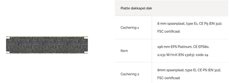

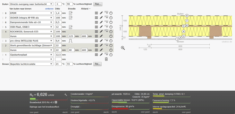

-Leveranciers gebruiken allemaal verschillende manier van isolatie, bij Ruiter is dat sandwich elementen, bij andere weer PIR platen en anderen weer glazenwol. Sommigen waarvan ik nog twijfels over heb zoals Wiko, geen idee wat zij gebruiken kreeg niet echt een duidelijk antwoord aan de telefoon.
-Ik hoor ook weer van deze aannemers, dat bepaalde werkwijze wel of niet goed is. M.a.v woorden BKKD gaf aan te werken met PIR platen waar ik weer zei van dat anderen met glazenwol of sandwich elementen werkten. Hij gaf aan dat glazenwol niet van deze tijd is, wel leuk voor brandvertraging maar je moet enorme dikte aan glazenwollen gebruiken om uberhaupt tot een goede isolatiewaarde te komen. Dit gaat ook een beetje ten kostte van je ruimte omdat er meer isolatie in moet komen en dat verzorgt voor dikkere wangen/dak.
De aannemer die wel glazenwol gebruikt zei weer; "glazenwol gebruiken vinden ze niet fijn ivm dat het aan je gaat jeuken etc, maar isoleert top". Deze aannemer (architect en timmerman aldus de aannemer) bouwt het wel op de ouderwetse manier op de dak, maar de prijzen komen wel dichtbij de pre-fab leveranciers.
Ik heb ook meegekregen dat de constructie wat Ruiter of andere dakkapel leveranciers zullen gebruiken voor mijn enorme dakkapel, minpunten met zich meebrengt. Dat het op dat punt niet stevig genoeg zal zijn of andere zaken (stevigheid, isolatie, luchtdichtheid, noem maar op).
Zie foto hieronder, dit is wat Ruiter aangaf. Het wordt zo getransporteerd met een scharnier constructie, de scharnier gaan ze dan openklappen en dan de overige mikmak op locatie afwerken. Dit geintje kost 21,100 euro bij De Ruiter Dakkapellen.
Afbeeldingslocatie: https://tweakers.net/i/FHjUX5PH3dD9ikrekmFfgUbIQvU=/800x/filters:strip_icc():strip_exif()/f/image/cUlcrSXqyiRN1y3aoHyZFpC0.jpg?f=fotoalbum_large
-Dus na heel veel aannemers gesproken te hebben ben ik niet echt wijzer geworden. Pre-fab of oude tradionele manier van bouwen op het dak? Sandiwch elementen, PIR platen of Glazenwol voor isolatie?....

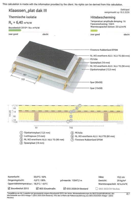

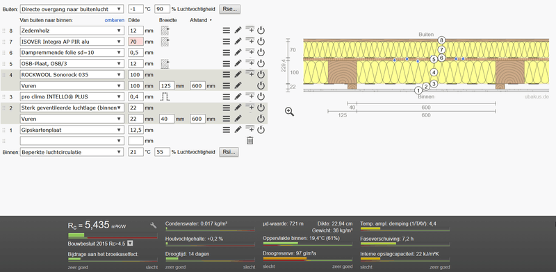

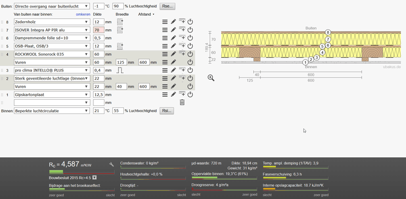

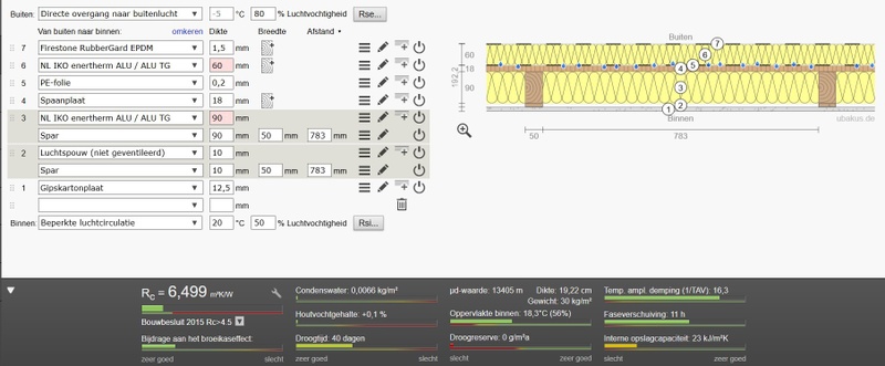

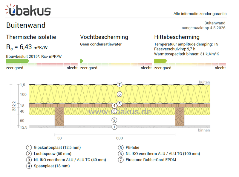

@HakanT voor de isolatiewaarden etc, kan je eventueel gewoon googlen of Ubakus gebruiken.
Dan zie je bijv dat voor dezelfde dikte isolatie pir een hogere isolatiewaarde heeft dan glaswol. Echter moet pir liefst ook echt vullend en luchtdicht aangebracht zijn, waar je bij glaswol gewoon eea kan "volproppen". Dus er zijn aan beide methoden voor- en nadelen voor de installateur. Als je dan Ubakus erbij pakt, kan je ook nog gaan kijken naar fasecerschillen en droogtetijd, dat zegt bijv iets over hoeveel warmte in de zomer de isolatie kan opnemen en hoe comfortabel het dan eigenlijk wordt op zolder.
Mijn advies zou zijn, als dit iets is waar je je in wilt verdiepen, lees het grote zolder isolatietopic. Isoleren 101: Van ijzige zolder tot Warm Welkom!

Dakkapel.nl vertrouw ik niet ivm de kleine lettertjes en rare manier van "RC WAARDES"..
Volgens standaard bouwbesluit/regelingen vanaf 2024 moet je minimale rc waarde van 6.3 (dak) en 4.5 (zijwanden) aanhouden, hiervoor vraagt men bij dakkapel.nl een prijs van circa 450EURO om het te verhogen wat EIGENLIJK standaard moet zijn.
Ik heb bij Hero dakkapellen gevraagd en kom wat goedkoper uit, Ruiterdakkapel is de duurste tot nu toe.
Indien men losse aannemers heeft die pre-fab of traditioneel op de oude wijze op het dak plaatsen, be my quest en geef het AUB aan mij door. Ik heb een hellingshoek van 20 graden namelijk en dit zorgt voor extra kosten :/

Ik heb nu een discussie lopen met bovengenoemde partij over de RC waardes; van het dak, van de wangen en overgang naar het bestaande dak. De kapel is al geplaatst toen ik achter dit topic kwam helaas, anders had ik dit op voorhand kunnen voorkomen. Daarnaast staat er in mijn koopcontract met de bovengenoemde partij dat er voldaan wordt aan het bouwbesluit, als ik vraag om hun berekeningen worden deze niet gegeven. Heb de Ubakus berekeningen doorgestuurd en wacht nu op hun reactie.

Tussen de balken van de dakconstructie van mijn dakkapel zit PIR. Dit zit boven het raam en lijkt niet gepurd. Moet ik de naden zelf nog dichtmaken, of is dat overbodig?
Afbeeldingslocatie: https://tweakers.net/i/Q26m26vAvZGBU71MarkjYh1lzPY=/fit-in/4920x3264/filters:max_bytes(3145728):no_upscale():strip_icc():strip_exif()/f/image/ClIT6hijPQH5YG9itROSNPVK.jpg?f=user_large
  • Kees85
  • Registratie: December 2021
  • Laatst online: 27-11 18:06
afpurren lijkt me? Net als tussen de 2 kozijnen.
[ Voor 131% gewijzigd door Kees85 op 17-02-2026 17:54 ]

AppleDroid schreef op dinsdag 17 februari 2026 @ 16:55:
Nee dat is niet overbodig ik zou pur en tape gebruiken. pur om zo diep mogelijk naast de pir in te spuiten en dan tape om de kieren echt te dichten.

Ik hoop dat iemand mij hiermee kan helpen.
Ik ben op zoek naar de rood omcirkelde panelen op de foto. Ik kan echter dit specifieke paneel nergens vinden, en vroeg mij af of iemand weet waar dit te verkrijgen is.
Even contact opneemn met een progelit partner?
Ziet eruit als een dakkapel v/d Ruiter, misschien kan je die verder helpen?

Op de website van de Ruiter staat het volgende over isolatie:
Onze daken en zijwangen bestaan uit sandwichpanelen die voorzien zijn van EPS isolatie. Dit zijn zelfdragende isolatieplaten waardoor er geen koude bruggen (isolatielek) ontstaan zoals bij houtskeletbouw door het gebruik van hout.
Dit lijkt mij dan een warm dak constructie.
PIR 130MM = 6.4 RC waarde
Grafiet EPS 200mm = 6.4 RC waarde
Als er dus voor PIR platen gekozen zou worden kan ik 7cm extra hoogte winnen? Dat is best fors. Ik denk wel dat de timmerman de PIR platen tussen balken gaat plaatsen, dat zou de isolatiewaarde dan niet ten goede komen (dat ga ik nog navragen).
De bedoeling van deze panelen is dus dat je op het dak geen houtskelet meer nodig hebt? En dat is dan het grote voordeel tegenover een timmerman, want ik denk niet dat een timmerman met deze constructie gaat werken?
Afbeeldingslocatie: https://tweakers.net/i/zeTxGoSkN3WdZk6gRHN4MRWTU0E=/800x/filters:strip_icc():strip_exif()/f/image/d7R2N2NeXOagfe2qXH2Ja5g8.jpg?f=fotoalbum_large
Afbeeldingslocatie: https://cdn.slimster.nl/upload/cache/in_content/upload/cms/18/Constructie%20dakkapel.jpg
[ Voor 29% gewijzigd door Strider op 28-04-2026 14:46 ]

Nee timmerman werkt niet met deze constructie, maar er zijn meer wegen die naar Rome leiden en een prima isolatie waarde halen. (Op een kamer waar bijna niemand ooit stookt)

De genoemde plaat voor het plat dak lijkt op een product van Kingspan: https://www.kingspan.com/...lfdragend/unidek-aero-pd/
Die zou een timmerman ook gewoon kunnen gebruiken als hij wil.

Afbeeldingslocatie: https://tweakers.net/i/6YBwzC-8z_RLYc3-4gtsuQTNCaM=/x800/filters:strip_icc():strip_exif()/f/image/d1KsdkdKbuJUVnceQkREo9as.jpg?f=fotoalbum_large
Ter info, dit is de constructie die Klaassen tegenwoordig gebruikt voor het dak. Is dat goed? Geen koudebrug bij de balken zo?
  • twain4me
  • Laatst online: 22:42
twain4me
"Nooo.."
Op het eerste gezicht is de isolatie binnen (3) vrij dik tov van de isolatie buiten.(6) Ik ga niet roepen dat het niet kan want ik heb er niet aan gerekend, maar gezien de trackrecord van de dakkappelboeren kan je ze hier helaas ook niet blind in vertrouwen. Persoonlijk had ik liever op 3 een dampopen isolatie gezien met klimaatfolie.
“It’s because that’s why”

twain4me schreef op woensdag 29 april 2026 @ 18:08:
Bedankt voor je reactie. Ik heb de waarden in Ubakus ingevuld. De Rc waar de van 6.3 wordt dus wel gehaald. Ik heb niet enorm veel verstand van isolatie en eventuele vochtproblemen, maar ik neem aan de de druppeltjes in de afbeelding betekenen dat er mogelijk een condensprobleem kan zijn?? En daar gaat een klimaatfolie tussen laag 2 en 3 niets aan veranderen toch? Suggesties. Wegblijven bij Klaassen (wel de goedkoopste voor mij). Ruiter is echt en stuk duurder (gebruiken EPS sandwich panelen, dus zonder balklaag). Of Hollandia, weet iemand wat zijn voor dakopbouw hanteren?
Afbeeldingslocatie: https://tweakers.net/i/xLrm7Id5MtQyP2QGhDhGv8jInFo=/800x/filters:strip_icc():strip_exif()/f/image/SLnZhEega9bs97F9CT9C2MSs.jpg?f=fotoalbum_large

Voor wie het interessant vindt, ik had contact opgenomen met Klaassen ivm de vochtbescherming, maar ze hadden me het verkeerde plaatje doorgestuurd. Hieronder de correct opbouw, een stuk beter dus. Eventueel nog aan te vullen met een klimaatfolie aan de binnenzijde en/of de luchtspouw opvullen met steenwol tegen contactgeluid (regen). Geen idee of dat dat laatste nuttig is.
Afbeeldingslocatie: https://tweakers.net/i/Ud7bskx5WMhyYGPlJy5Tc2h3WvU=/800x/filters:strip_exif()/f/image/XZt9Np0HJ7pYNaUO0zNRH52p.png?f=fotoalbum_large
  • twain4me
twain4me
"Nooo.."
Dat ziet er een stuk beter uit. volgens de vuistregels die ik zelf ook hanteer tijdens het uitwerken van details kan dit. (en de berekening zegt dat ook)
zelf zou ik als je extra wil isoleren de onderste laag pir niet plaatsen en het geheel te vullen met bv houtwol en dit af te werken met klimaatfolie.

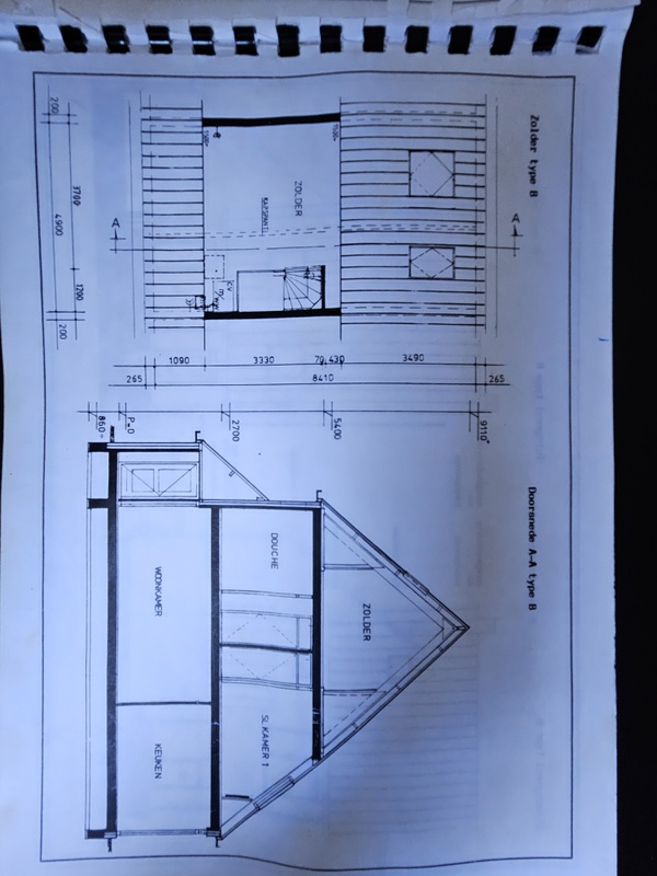

Zie onderstaande bouwtekening.
Afbeeldingslocatie: https://tweakers.net/i/CvkajCytlS5C7hWxveI48Mm_8c4=/x800/filters:strip_icc():strip_exif()/f/image/7Sr5OxNMFRPDT8feq4c5RQ7F.jpg?f=fotoalbum_large
Afbeeldingslocatie: https://tweakers.net/i/e3YirJgtfHfxlx6EUscS5wS7FqQ=/800x/filters:strip_icc():strip_exif()/f/image/1fWBSGJA6abTJ0k8Y4i3AbPc.jpg?f=fotoalbum_large
Hierboven een foto van de 1e etage.
Verder heb ik een gat geboord om te kijken hoe deze 'gording' loopt, deze staat op de volgende manier tegen de 2e etage verdiepingsvloer aan:
Afbeeldingslocatie: https://tweakers.net/i/Md3xeaei4lqHNtYKlJubL_K3aYw=/x800/filters:strip_icc():strip_exif()/f/image/BSEinDGbAg2mTraa19o421lE.jpg?f=fotoalbum_large
De vraag is gordingenkap? Of toch een sporenkap.. ik ben het even kwijt.
Ik zie wel dat het dak op de 2e etage opzichzelf staat. De dakkapel komt echter op de 1e. De gording die zichtbaar is loopt niet door maar staat tegen de verdiepingsvloer van de 2e etage zie tekening. Het dakbeschot loopt wel gewoon door.
Uiteraard heeft dit te maken met het plaatsen van een dakkapel maar ik doe graag eerst zelf even onderzoek.

  • Jojo90
  • Registratie: Juni 2019
  • Laatst online: 24-09 11:38
@FitTiv knieschot is niet constructief.
En de blauw omcirkelde balk zou ik graag weg hebben.

Zijn er Tweakers die ervaring hebben met opplakroeden of roeden tussen het glas bij een kunststof kozijn?
Optisch zijn opplakroeden veel mooier, maar ga je dat verschil zien bij een dakkapel? Omdat je een dakkapel nooit echt van dichtbij gaat zien. Zoals bij een raam op de begane grond.
Bij Ruiter is het namelijk niet mogelijk om opplakroeden te kiezen bij een kunststof kozijn, wel roeden tussen het glas. Mijn huis heeft houten kozijn met roeden op het glas.
Nog eens contact gehad met een andere timmerman. Hij bouwde zelf prefab dakkapellen en gebruikte hiervoor 200mm SIP panelen.
Een paneel met aan de onder en bovenkant OSB, kern is 170mm PIR + balken structuur erin verwerkt. Ik neem aan dat dit dan een koud dak is?

  • RobinCollie
  • Registratie: Maart 2018
  • Laatst online: 29-10 11:50
Ik had eerder al gepost in het isolatietopic, maar het past denk ik beter hier. Ik heb een Ubakus opzet gemaakt voor mijn nieuw te plaatsen dakkapel. Ik heb hem ontworpen als constructie met gecombineerd warm en koud dak. De reden voor de gecombineerde opbouw is omdat ik wel graag gebruik wil maken van de warmte- en geluidsisolerende eigenschappen van steenwol (waar ik mijn hellend dak ook mee ga isoleren), maar ook niet een te dik boeideel of te dikke zijwang wil. Ik wil voldoen aan de benodigde Rc waarde, dus een combinatie van PIR + steenwol lijkt me dan logisch. Misschien een beetje gek dat ik bij een nieuwe dakkapel bij voorbaat voor de 'naisoleren' methode kies, maar dit lijkt me de meest zekere optie om te voorkomen dat mijn dakkapel een geluidslek gaat worden.
Mijn beoogde opzet zou als volgt zijn:
Dak
Afbeeldingslocatie: https://tweakers.net/i/zPalb__pilo4sndtL4mwKO1OBlU=/800x/filters:strip_exif()/f/image/QWzSz3FgCfSpnmwiDWMt3pQF.png?f=fotoalbum_large
zijwang
Afbeeldingslocatie: https://tweakers.net/i/sXGYm6yfJU2U-bBmOFmxRtQScS4=/800x/filters:strip_exif()/f/image/Iu0LqT8UXHN9BAmOU74rxHlL.png?f=fotoalbum_large
Dit is nu een beetje op basis van trial en error, een ding waar ik moeilijk grip op krijg is de droogreserve. Die is nu zeker bij de zijwang slecht. Is dat erg? De droogreserve is dan 'slecht', maar wat merk je er in de praktijk van qua risico's of leefgenot.
Als ik de laag steenwol dikker maak schiet mijn droogreserve omhoog, maar staan er wel weer druppels in de Ubakus tekening:
Afbeeldingslocatie: https://tweakers.net/i/QD-DEi-L5uzrzd4fQfUN4SxODoQ=/800x/filters:strip_exif()/f/image/nERCUE10O3bCcyDbTwHCggZ8.png?f=fotoalbum_large
Dit is dan een condensatie risico? Maar hoe kan ik nu een goede afweging maken in of het risico acceptabel is of niet?
  • SquareOne
  • Laatst online: 19:55
Strider schreef op woensdag 6 mei 2026 @ 10:31:
Hier werd geadviseerd niet de opplakroeden te doen. Laten blijkbaar regelmatig los en dan heb je weer gedoe om het goed op het glas te krijgen.
Hier wordt vandaag dakkapel geplaatst met roeden in het glas. Van binnen zie je dat natuurlijk wel. Van buiten valt het nauwelijks op. Als je er specifiek op gaat letten zie je het natuurlijk wel, maar een random voorbijganger zal het echt niet opvallen.
  • _Arthur
  • Laatst online: 26-11 21:27
_Arthur
blub
Jojo90 schreef op dinsdag 5 mei 2026 @ 16:16:
Zou iemand mij kunnen vertellen wat voor soort dak ik heb? Ik dacht zelf aan de gordingen variant alleen heb ik er daar maar 1 van. Tenzij je die aan beide muren ook telt dan kom je er op 3.
Gordingen dak. Als het een sporen dak was, had je veel meer sporen gehad.
Hetgeen wat je hebt omcirkeld is een "spant". Die kan je niet zomaar weghalen. Net zo min je knie-schotten.
Als hij echt weg moet; dan zal er een nieuwe constructie gemaakt moeten worden om het gewicht van je dak op te vangen. Doorgaans moet dit ook berekend worden en vaak ook vergunningsplichtig.
  • Strider
  • Laatst online: 24-11 19:28
SquareOne schreef op vrijdag 8 mei 2026 @ 11:56:
Ik heb bij Ruiter nu de optie gekregen voor een houten kozijn met Wiener Sprosse, dat is denk ik wel de mooiste oplossing. Moet nog even informeren wat de meerprijs gaat worden.

  • Jack
  • Laatst online: 01-11 13:20
Jack
MHz Matters
RobinCollie schreef op donderdag 7 mei 2026 @ 18:32:
De buitenste (koude) isolatielaag moet dikker zijn dan de binnenste (warme) isolatielaag, anders kan op vochtproblemen.

  • Jojo90
@_Arthur
Dat dacht ik ook, alleen waren we, bouwer en ik het er niet over eens.
Ik heb dus gevraagd een constructieberekening uit te voeren. Tweeledig, voor de veiligheid en om te kijken hoe alles nou in elkaar steekt. Deze wordt uitgevoerd door de partij waar hun mee werken. Ik weet alleen niet of een locatiebezoek daar bij hoort want ze zijn nog niet geweest en ik ben er ook niet over benaderd. Over 2 weken wordt de kapel geplaatst dus ben benieuwd. Wil eerst weten hoe het zit voordat hij erop gaat.
Ondertussen heb ik een 1 cm hardboard van mn dakconstructie weggefreest. Daarbij kwam ik tot de volgende opbouw.
Dak bestaat uit 3 spanten, 2 aan de muren geboord 1 in het midden van de kamer. Te zien in mn vorige post.
Het dakbeschot bestaat uit horizontale dakplaten van 120 cm breed en waarschijnlijk 490cm lang (breedte woning).
In een plaat dakbeschot zitten volgens mij 3 legger's/ gordingen.
De bovenste is 2.5cm breed en 8 cm dik
Middelste 3 cm breed en 8 cm dik zit op 60cm (midden van het dakbeschot)
Onderste 1,5 cm breed en 8cm dik deze zit weer op de balk van 2,5 cm van de dakplaat daaronder.
Het dakbeschot bestaat uit 1cm hardboard, 8cm piepschuim en daarop weer 1cm hardboard met daarop de panlatten.
In het dakbeschot zitten ook de balken verwerkt zoals hierboven omschreven.
Ik heb in het dakbeschot verder geen verticale balken aangetroffen.
Zie foto.
Ik ben dus ook overtuigd van een gordingen dak hoewel de 'klassieke' gordingen missen.
Afbeeldingslocatie: https://tweakers.net/i/PvN66uffsAvedfhd-fTuj2zdYRM=/x800/filters:strip_icc():strip_exif()/f/image/iy5gu40dSHejdAtMEVqTmICb.jpg?f=fotoalbum_large
