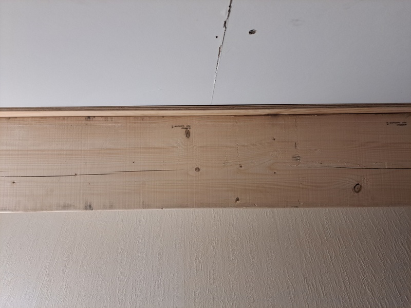

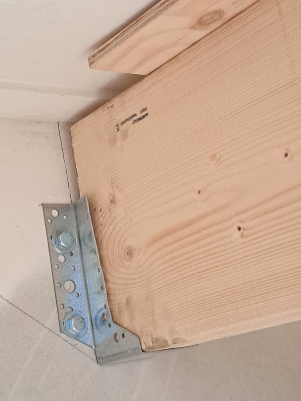

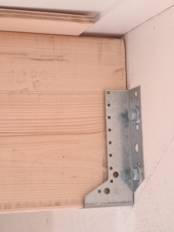

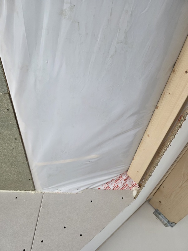

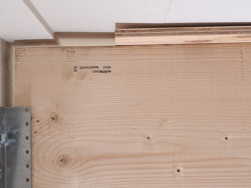

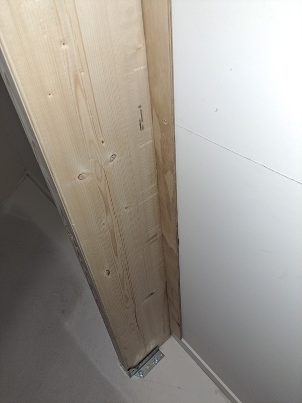

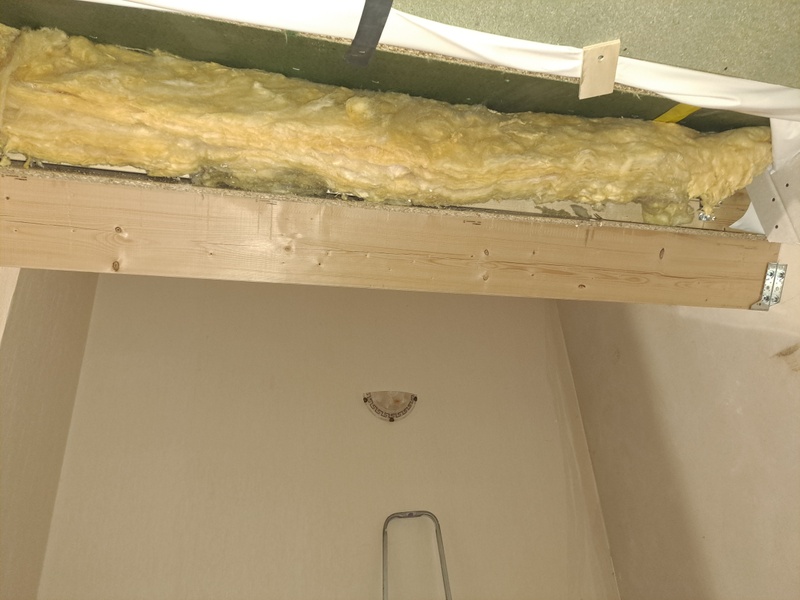

Afgelopen maandag is bij mij ook een dakkapel van De Ruiter geplaatst.
Ik ben niet tevreden over de manier waarop de draagbalk is geplaatst.
Het stoort mij vooral dat de draagbalk niet tegen het schuine dak is geplaatst, maar dat er een houten lat tussen zit. Deze lat sluit ook niet aan op de betonnen zijwanden.
De uitvoerder is vandaag langs geweest en zegt dat er niets mis is met de wijze waarop de draagbalk is geplaats. Volgens hem plaatst De Ruiter zo overal de draagbalken. Nou ben ik benieuwd of dat inderdaad zo is. Wie heeft een dakkapel van De Ruiter en is de draagbalk ook zo geplaatst bij jou?:strip_exif()/f/image/Rsl4YvvT2LzbMwuB8mE2zM83.jpg?f=fotoalbum_large)
:strip_exif()/f/image/J4uW8XEgVwkYzc2uSP2U4wY1.jpg?f=fotoalbum_large)

Ik weet even niet naar welke draagbalk ik nu zit te kijken.Deukiedeuk schreef op woensdag 3 december 2025 @ 20:05:
De uitvoerder is vandaag langs geweest en zegt dat er niets mis is met de wijze waarop de draagbalk is geplaats. Volgens hem plaatst De Ruiter zo overal de draagbalken. Nou ben ik benieuwd of dat inderdaad zo is. Wie heeft een dakkapel van De Ruiter en is de draagbalk ook zo geplaatst bij jou?[Afbeelding]
[Afbeelding][Afbeelding]
Joe

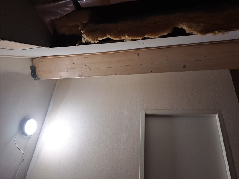

Is het zo duidelijker? Ik heb verticale dragers. Die hebben ze door moeten zagen.
Daarvoor in de plaats hebben ze een horziontale draagbalk geplaatst.:strip_exif()/f/image/CBUwVQdlFFNwDGnYef34Wx3B.jpg?f=fotoalbum_large)
BennieWolters schreef op woensdag 3 december 2025 @ 20:13:
Ook dat heb ik benoemd. Dat zijn ze vast vergeten. Is niet zoals het hoort, zei de uitvoerder.Spherix schreef op woensdag 3 december 2025 @ 20:17:
Ik vraag me vooral af waarom de balk los in de houder ligt..

Ik ben eigenlijk ook wel benieuwd hoe die balken bij anderen zijn geplaatst. Wij hebben ook van die afdeklatten tussen de dakplaten. Dan ga je dus of di balk uitlijnen met de afdeklatten, maar dan draagt het niks. Of de balk inkepen op die plek. Of de latten weghalen?
Ik weet niet precies wat je bedoeld. Ons dak scharniert zeg maar bovenin en klapt zo uit.Source90 schreef op woensdag 3 december 2025 @ 23:21:
Is dit een regulier dak of een slepend dak?
Bij ons wordt maandag (door Ruiter) een slepend dak-dakkapel geplaatst met eveneens een dragende balk (voor een niet te malse meerprijs. Ik zal er op letten hoe deze wordt bevestigd.
Een aantal verticale dragers hebben ze daardoor door moeten zagen. Mooiste had natuurlijk geweest om de horizontale draagbalk in het dak te plaatsen, maar dat is geen optie bij De Ruiter.
Ik noemde ook de inkeping aan de uiteinde van de balk of het weghalen van een stuk van de deklat als alternatief. Dat was echter niet de reden van het zo plaatsen van de horizontale draagbalk. De uitvoerder zei dat alle daken in de loop der jaren golvend worden door het doorzakken in het midden en dat een draagbalk dan niet mooi aansluit, De lat die er nu tussen is geplaatst zou dat maskeren. Ben ik het niet mee eens. Daarnaast is de lat niet over de volledige breedte. De lat is kortweg te kort en te breed.
Ik zou er maandag op gaan letten als ik jou was. Het moet functioneel zijn, maar optisch ook juist zijn.
[ Voor 4% gewijzigd door Deukiedeuk op 04-12-2025 06:57 ]
De deklatten in het midden zijn weggehaald door De Ruiter. Die aan de zijkanten niet.SquareOne schreef op woensdag 3 december 2025 @ 23:30:
Balk inkepen had het mooist (optisch) geweest.

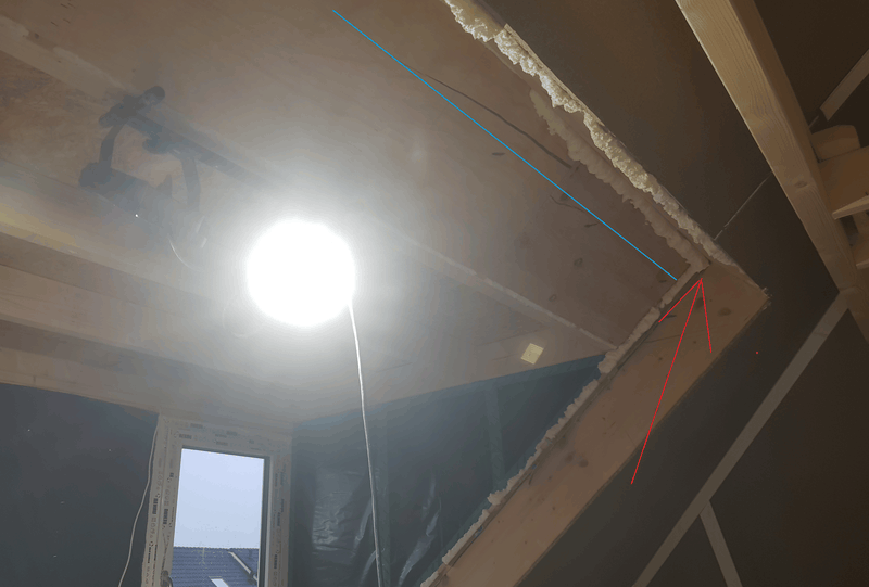

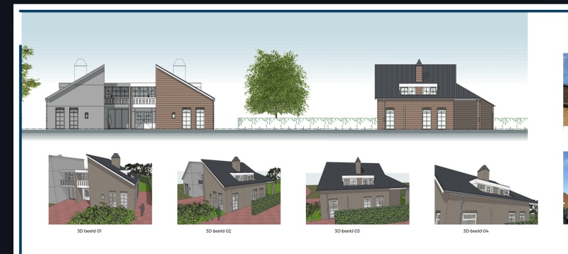

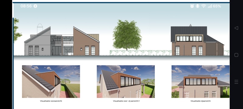

Bij ons komt de balk vrij hoog, bijna in de nok werd mij aangegeven:
Members only:
Weet niet of het de raveelbalk op de tekening is, is in ieder geval een niet te malse "constructieve aanpassingen" van €450 op de factuur. Ben benieuwd, zal wat foto's plaatsen en het in de gaten houden.

Vraag me wel af waarom daar een draagbalk geplaatst is op deze manier. Er zit al een gordingbalk daar, en eventuele versteviging kan in de isolatie geplaatst worden waardoor die onzichtbaar wordt.
Ik vind het echt rommelwerk om er een plankje tussen te leggen..

De pur bus deed zijn werk896gerard schreef op vrijdag 5 december 2025 @ 00:34:
Hoe hebben ze de opgestempelde dakkapel nageisoleerd? Dat lijken mij toch typisch weer bronnen van extra isolatielekken, of is de pur bus actief geweest..
Tijdens de voorbereidingen om die 4cm te corrigeren (wat inderdaad echt fors is), hadden ze ook nog even de stroomkabel van 1 vd rolluiken doormidden gezaagd. Uitvoerder was niet blij. Gelukkig ook dat weer opgelost, er was genoeg lengte over. En nee, geen kroonsteentjes als oplossing.
Hier ook een lat er tussen.Deukiedeuk schreef op woensdag 3 december 2025 @ 20:05:
Lat loopt bij ons over de gehele breedte van de balk en is even breed als de balk (steekt niet uit).
Hebben ze nou 3 balken naast elkaar geplaatst en daarboven nog een lat?
Edit: Heb het teruggekeken op de camera, dacht dat het al als sandwich zo was geleverd, zie nu dat deze inderdaad toch losse baken zijn.
Heb nagevraagd waarom zo'n balk is gebruikt; vanwege de overspanning zou deze dikte/hoogte nodig zijn. Een balk van dat formaat zou onhandelbaar zijn (ze hebben hem door het raam naar buiten getild om daarna in het gemaakte gat van het muurtje bij de technische ruimte te steken). Vandaar in drie balken (aldus de aannemer).

Ben wel benieuwd of ik hier zelf nog iets mee moet, qua isolatie. Door Ruiter niets over medegedeeld.
Foto is gedraaid, temperaturen staan linksboven. Onder het kozijn meet ik circa 16°c. De meeste wanden hebben een temperatuur van 19°c.
Deze "koudebrug"/donkere kleuren zie ik ook als lijn bovenin de dakkapel. Daar kan ik wel makkelijk isolatie doen.
Maar hieronder is er, naast een vensterbank, geen ruimte om te isoleren gok ik. Wat raden jullie aan om hiermee te doen voordat de vensterbank erin komt (composiet zal ook niet helpen met de kou van buiten, verwacht ik).

Hier zitten we in dezelfde fase als bij jou; het vinden van de laatste koudebruggen. Ik heb geen fancy PIR camera, chapeau voor de mooie beeldenSource90 schreef op dinsdag 9 december 2025 @ 18:15:

Hallo allemaal,
Bedankt voor alle informatie op de vorige pagina's.
We hebben een oud, vrij klein huis. We onderzoeken de mogelijkheid om de zolder te verbouwen. Deze is 7 meter lang en 3,5 meter breed (dakhelling 30-40 graden). De maximale hoogte is momenteel 1,8/1,9 meter. Aan de binnenzijde bevindt zich een oude dakkapel (2 meter breed) en we overwegen om aan de andere kant (straatkant) een nieuwe te plaatsen.
De oude dakkapel eindigt net onder de nok.
Zou dit een verstandige constructieve oplossing zijn? Of zou het juist problemen opleveren?
Ik zou me eerder zorgen maken over de maximale hoogte icm dakkapellen. Met die hoogte zou ik eerder kijken of een nokverhoging een optie is, zodat er ook een volwaardige ruimte kan komen.
Is die balk rechtsboven in de afbeelding ook door Gelders geplaatst bij jou? Valt me op dat die recht zit ipv haaks op de hellingshoek van het dak.896gerard schreef op woensdag 10 december 2025 @ 22:43:
Hier zitten we in dezelfde fase als bij jou; het vinden van de laatste koudebruggen. Ik heb geen fancy PIR camera, chapeau voor de mooie beeldenWel heb ik wat bij jou 1 pixel is: een infrarood thermometer. Ook goed voor het relatieve temperatuurverschil..
Je ontwikkelt dan soms specifieke kennis. Er blijkt altijd een koudebrug te zijn die achteraf afgewerkt moet worden. Deze zit in de driehoek die op de plek zit waar nieuw het oude raakt.
[de enige foto die ik kon vinden was er 1 met de lamp vol op de telefoon. Het gaat om het idee..]
Boven de blauwe streep voelde ik 'koud'. Daar zit géén PIR en dat is in feite 18mm multiplex met daarboven de ruimte onder de dakpannen. Wij hebben de minerale wol niet laten afvoeren. Ik heb in de driehoek een halve kuub van die wol geplaatst met daaronder een klimaatfolie. Iets naar boven in dit forum staat ook een foto van deze driehoek, en daar is alleen een witte folie te zien. Daar zit het goed.
Ik ben zelf nogal gevoelig op temperatuur. Ik 'ruik' het als het ware. En toen ik deze driehoek had gevuld voelde ik direct verschil, ook verderop in het huis. Het heeft dus zin. Eigenlijk ben ik benieuwd hoe die driehoek er met jouw mooie camera uitziet.![]()
Verder geldt er bij mijn activiteiten de basisregel: als het koud is, dan komt er niets strak tegenaan. De balk waarop de kozijnen staan is 5 graden kouder dan de vensterbank. Daar komt de vensterbank dus niet strak tegenaan, maar met een afgekitte kier. Alles wat koud is, zoveel mogelijk thermisch ontkoppelen.
Gaandeweg ben ik drie basisregels op het spoor gekomen voor dit isoleerwerk: isoleren, luchtdicht maken, koudebruggen thermisch ontkoppelen. Het één kan niet zonder het ander. Je kunt 16 cm PIR aanbrengen, maar heb je een luchtlek, dan staat de gipswand alsnog (met een delay) in verbinding met buiten. En heb je alles luchtdicht en dik geisoleerd, dan kun je alsnog een heel stuk muur koud krijgen met een goed gekozen koudebrug.
Verder benieuwd naar je ervaring met Gelders. Nog aandachtspuntjes waar ik op zou moeten letten bij hen?
Goed gezien. Die heb ik zelf geplaatst, omdat een bouwkundige mij adviseerde: ondersteun de bestaande gording waar die meer te dragen krijgt, doet het bedrijf het niet, doe het dan zelf. Het is een C24 7x22 balk, en die is zwaar om op zijn plek te krijgenSquareOne schreef op vrijdag 2 januari 2026 @ 22:25:
Wat details: zit bewust recht omdat hij deel uitmaakt van het plafond. Aan de bovenkant (hier niet zichtbaar) zitten tot driehoeken gezaagde balken om de kracht te verdelen. Anders zou de balk alleen maar op het puntje dragen. Het plafond bestaat verder uit 145mm hoge balken, deze balk is dus hoger. Omdat de onderkanten van de balken gelijk staan, vormt zich op het zoldertje erboven bij deze hoge balk meteen een plint, die dus ook handig rechtop staat. Is dat driehoekje ook weer makkelijker af te werken.
Waarom zit hij niet loodrecht op het dak -> de horizontale krachten worden opgevangen door de balken van het zoldertje erachter en de verticale door de zware 7x22 balk. Die grote balk ligt op 6 plekken op cellenbeton muren, die naderhand dragend eronder gemaakt zijn. Verder zit deze balk met minimaal 2 6x150 schroeven in elke gording. Goed opletten met aantrekken, want die schroeven zijn sterk genoeg om alles uit waterpas te trekken. Je hoeft niet waterpas te werken als je later met rachelwerk aan de gang gaat voor de gipsplaten in het plafond, maar daar had ik geen 2 cm voor over. We hebben nu ongeveer 258 cm plafondhoogte in de dakkapel. Dat zijn bijna de waardes van beneden..
