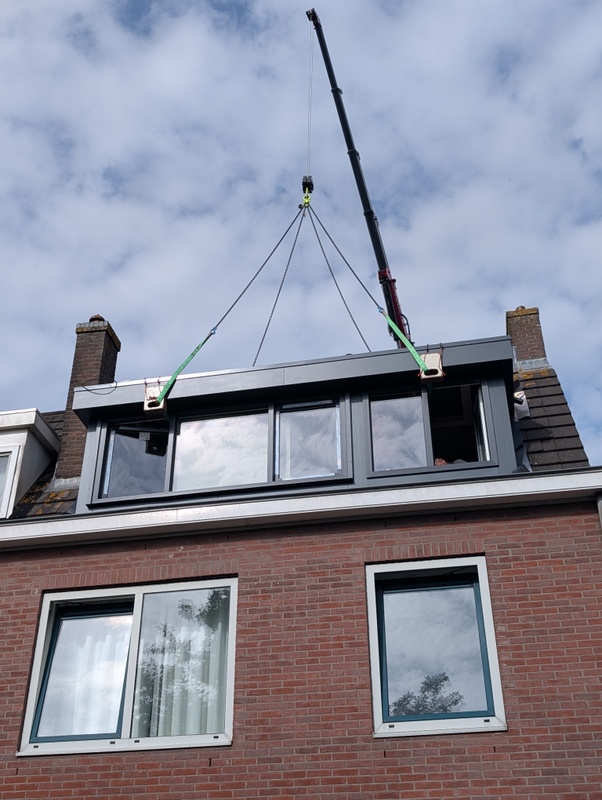

Wij hebben samen met de buren een paar weken geleden een dakkapel laten plaatsen door een lokale partij.
Afbeeldingslocatie: https://tweakers.net/i/46ziBrrOGvQIRZVeNzIEpgFs8tU=/800x/filters:strip_icc():strip_exif()/f/image/Sd928L4rI9wJWariG1CfDsFW.jpg?f=fotoalbum_large
De dakkapellen zijn gekoppeld en aan beide kanten zit een uitloop. Over bijna 5 meter breed, is de kant met de buren bijna 2 centimeter lager. Dat is goed te zien, zelf meerdere uren na een buitje. Er blijft water op staan. Als ik mij goed heb ingelezen, zou dit 5 centimeter lager de andere kant op moeten zijn.
Wat kunnen we eisen. De buren hebben het zelfde probleem.

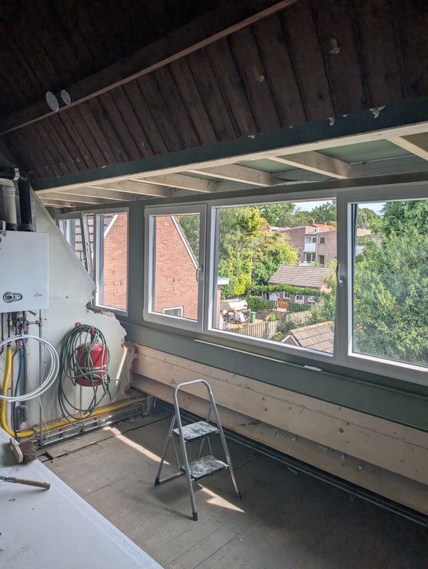

Een ander probleem is dat de wang krom loopt.
Afbeeldingslocatie: https://tweakers.net/i/zYynmX3c3FSCXmsbhhbRGToY63o=/x800/filters:strip_icc():strip_exif()/f/image/BHPx9Gi4In46bhSJ1Ehu7Wn1.jpg?f=fotoalbum_large
Misschien niet heel goed te zien op de foto, maar die wordt lastig als ik er gipsplaten tegenaan wil zetten. Het verschil is ruim en centimeter. Is dit acceptabel? Ik kan het wel opvullen met wiggetjes, maar netjes is het niet.
  • HugoStiglitz
  • Laatst online: 28-11 14:52
timovd schreef op zondag 22 juni 2025 @ 22:14:
Of het acceptabel is. Geen idee of het mag volgens bouwvoorschriften of iets dergelijks. Je mag denk ik wel wat rechts verwachten van een bedrijf wat dakkapellen maakt.
Heb je zelf al contact gezocht met de klacht richting het bedrijf?
Is wellicht beter dan eerst dingen te gaan eisen. Als ze het netjes komen oplossen lijkt me niet zo veel aan de hand. Mochten ze lastig doen dan kun je altijd nog even verder kijken wat je rechten en plichten zijn.

Onlangs de linker dakkapel laten plaatsen op de foto.
Wat vinden we hiervan? Mijn verwachting was dat hij gelijk zou komen met die rechter dakkapel van de buren, maar zoals je ziet is dat niet het geval...
Members only:
  • Flix20
  • Laatst online: 28-11 20:02
ShininNL schreef op donderdag 10 juli 2025 @ 10:49:
***members only***
Je hebt nu meer ruimte gewonnen dus dat is een plus. Maar ze hadden je in dit geval wel een hoger exemplaar kunnen adviseren.
PSN: Flix20-NL
  • TwiSteD1
  • Laatst online: 22:21
***members only***
Het lijkt er meer op dat de dakkapel van je buurman (te) hoog is geplaatst, waarschijnlijk omdat ze een hoog plafond willen. Het was mooier geweest om twee planken onder het raam toe te voegen, zodat het boeideel op dezelfde hoogte zit. Maar niets aan te doen, je hebt idd wel meer bruikbare oppervlak dan je buurman.
  • Gdzr
  • Laatst online: 28-11 08:06
***members only***
Heb je die verwachting ook uitgesproken naar de leverancier?

Vandaag is die van ons geplaatst, wat een ruimte ineens! Nu binnenkort aan het afwerken geblazen!
