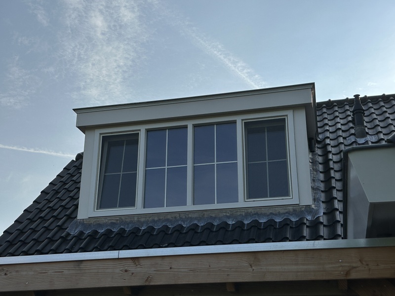

Afbeeldingslocatie: https://tweakers.net/i/cmfNeV8coN9zPlDsM-ZXTyXwf7c=/x800/filters:strip_icc():strip_exif()/f/image/a8XfGj9YvLBJLMvVD2TsOCLW.jpg?f=fotoalbum_large
Toch. De prijs van veel grondstofprijzen is enorm ingestort naar niveaus van voor corona. Denk aan hout, containerprijzen etc. Het is door het lamlendige optreden van centrale banken dat er een loon prijs spiraal is ontstaan waardoor de lonen zo zijn gestegen en nooit meer omlaag gaan. De prijzen van nu zijn de prijzen van de spullen op het hoogtepunt van de prijzen. Maar zolang mensen de idiote prijzen gaan betalen verdient de maakindustrie enorm. Het is tijd voor een enorme daling van de vraag om de prijzen te normaliseren. Maar wie gaat een jaar of wat wachten voor een dakkapel die dan hopelijk iets goedkoper is? Je wilt dat ding want je wil verbouwen. Men betaalt toch wel.

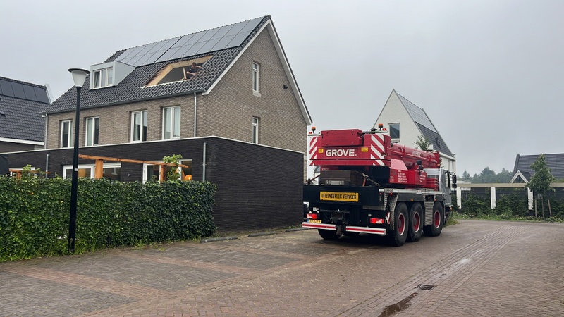

Hier zijn ze vorige week eindelijk geplaatst. 2 dakkapellen, waren er rond 9:00 en gingen rond 13:00 weer weg. Uiteindelijk de gemeente kunnen overtuigen om toch kunststof kozijnen en boeidelen toe te staan zodat we niet elke 5 jaar met verf aan de slag mogen. Binnenkort de binnenmuur doortrekken, en daarna isoleren en afwerken.

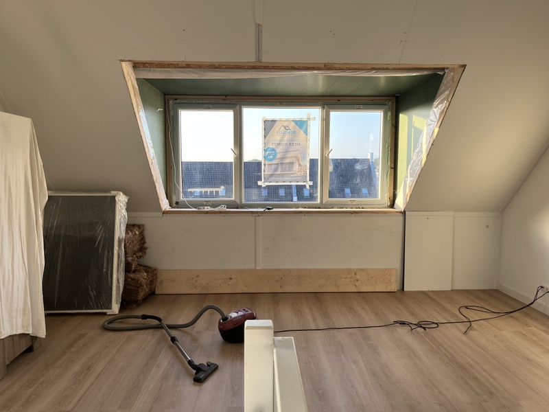

Die platen (op zolder) waren sowieso niet dragend.. Dat waren gewoon multiplex plaatjes die met magneetjes vast zaten. Deze kon je dus zo los trekken om de ruimte achter het knieschot te benutten... Tevens zaten er ook niet veel dwarsbalkjes tussen gording en vloer..
Op de 1e verdieping is dat wel zo, daar zitten veel meer dwarsbalkjes:
Afbeeldingslocatie: https://tweakers.net/i/DC7JqzcFOyTxEWL-xmtupYx9hII=/800x/filters:strip_icc():strip_exif()/f/image/Gn6cQ7ftAm3lxyOwLv8GtR1X.jpg?f=fotoalbum_large
Dit zijn de foto's van de oude situatie op zolder:
Afbeeldingslocatie: https://tweakers.net/i/xYisvAaD43OAoKtKyAp4Zd7pfqk=/800x/filters:strip_icc():strip_exif()/f/image/FnpyKzxsVQVilri5lk5Ny9Rz.jpg?f=fotoalbum_large
Afbeeldingslocatie: https://tweakers.net/i/Ej6gzqS6BmmyVEO8e8aX22yDBmI=/x800/filters:strip_icc():strip_exif()/f/image/cWnIjXr2vI9vQ9xhfcLdwhsL.jpg?f=fotoalbum_large
Afbeeldingslocatie: https://tweakers.net/i/LlO-r9Pc0dsUTr-ENzfea27t5ig=/full-fit-in/4920x3264/filters:max_bytes(3145728):no_upscale():strip_icc():fill(white):strip_exif()/f/image/IktRDWDEbzYSRxUhRTXkH97j.jpg?f=user_large
De nieuwe situatie is zo:
Afbeeldingslocatie: https://tweakers.net/i/nIGplljh35kTk-dV5ZD53DywLKA=/800x/filters:strip_icc():strip_exif()/f/image/60GxO4lDsRt4wWrWmjI2ThVx.jpg?f=fotoalbum_large
Afbeeldingslocatie: https://tweakers.net/i/uCgRtS8QXeqLBHDagqiGv1CxwX4=/800x/filters:strip_icc():strip_exif()/f/image/V6LxYjHuy1tHJWafOQZrKbPC.jpg?f=fotoalbum_large
Afbeeldingslocatie: https://tweakers.net/i/z3BZYiaKN6tl_7Z8yrKw_1J1fVA=/x800/filters:strip_icc():strip_exif()/f/image/TcxNg8tC3CGFDyr52ZWBnAid.jpg?f=fotoalbum_large
Afbeeldingslocatie: https://tweakers.net/i/oBSrzqnhiq6oZig0UB5ldw4DF3A=/x800/filters:strip_icc():strip_exif()/f/image/XQyhPj33j3JGM6v0jbXmL9pJ.jpg?f=fotoalbum_large"
Mijn inziens hebben ze alleen de gording naar beneden verplaatst en een slaper links en rechts geplaatst.. En nog een nieuwe gording boven.. En ik had natuurlijk al een bestaande slaper, die kon ook niet weg.. Is wel ideaal om een wandje tegenaan te zetten straks... Maar het is natuurlijk wel een wereld van verschil waar de dakkapel staat. Die constructie op zolder hoeft natuurlijk alleen nog zijn eigen kapel te dragen.. De constructie op de 1e verdieping moet zijn eigen kapel dragen maar ook alles daarboven...

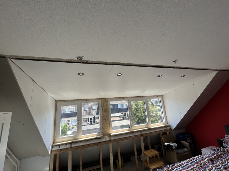

En ik kan het nu ook niet laten om een update te posten over de voortgang op de 1e verdieping.. Het gaat niet snel (ik ben niet zo'n klusser) en met een full-time baan, kind (wat om 19:00 gaat slapen) en een vriendin die om het weekend werkt blijft er weinig tijd over.. Maar we vorderen gestaag:
Wangen en bestaande schuine kant afgewerkt (gips) en raggelwerk voor vals plafond (en led test):
Afbeeldingslocatie: https://tweakers.net/i/f_KOacRF5bSAu3T2NAT2QdBsyF0=/800x/filters:strip_icc():strip_exif()/f/image/wHJKKYkMLbpTGWOSWDCL3rcQ.jpg?f=fotoalbum_large
Vals plafond erin:
Afbeeldingslocatie: https://tweakers.net/i/GRa084KEjJazEnLRuwE1gcex8Ao=/800x/filters:strip_icc():strip_exif()/f/image/U3Lyx8ZhYFQjrDFRXc0Ngly7.jpg?f=fotoalbum_large
Afbeeldingslocatie: https://tweakers.net/i/Ej9ZQKkpApsksDfi8lasKmhPfFg=/800x/filters:strip_icc():strip_exif()/f/image/LJvrn9VemNNWfhb02hmTgeMr.jpg?f=fotoalbum_large
To-do
- Plafond afwerken met een plint (bij overgang naar bestaande plafond)
- Bekabeling bestaande plafond wegwerken (link is voeding/schakeling spots, rechts is 220v (hing vroeger een ventilator) met afdekplaatjes)
- Bekleding vloer achter knieschot (is nu gewoon beton)
- Schuifdeuren-systeem voor knieschot bouwen/maken
- Vensterbank
- Kozijnen afwerken (waar je nu nog het hout ziet)
- Schilderen
- Hoeken afwerken met plinten

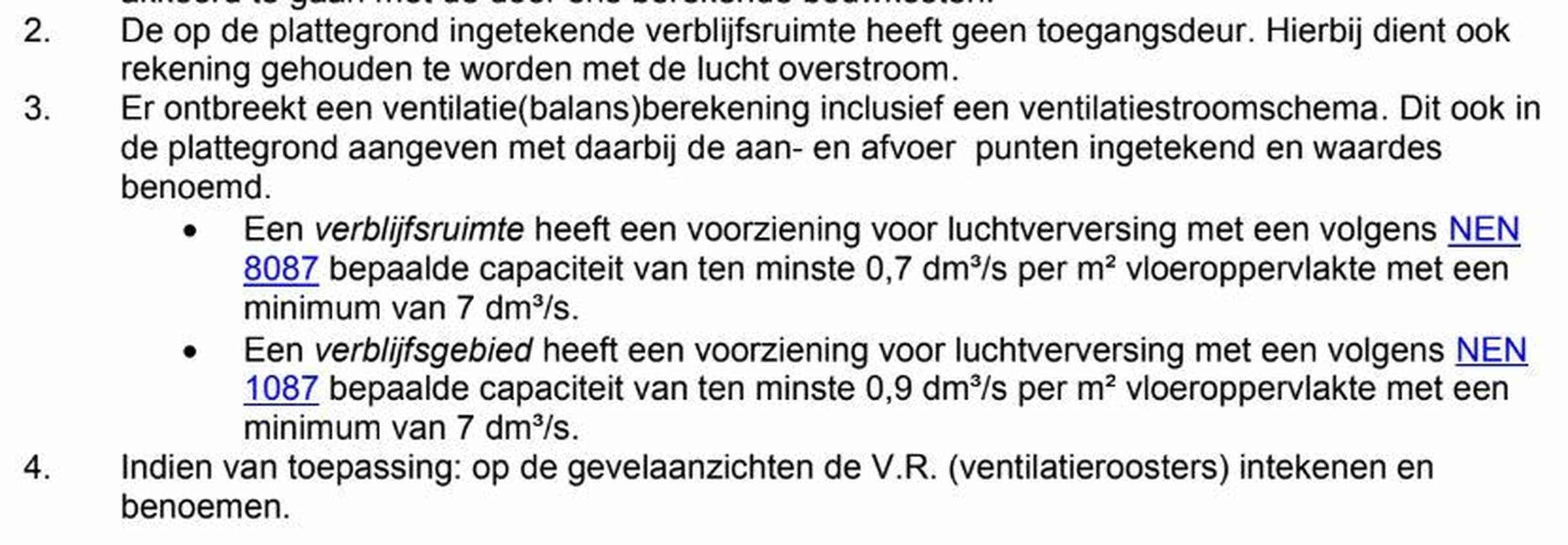

Hey all, wij hebben enige tijd terug een vergunningaanvraag voor onze dakkapel ingediend (vanwege doorlopende dak, dus >1m van de goot) en hebben nu reactie van de gemeente. Graag jullie advies over wat een handig antwoord kan zijn. Ze geven twee zaken aan:
- Bouwkosten te laag ingeschat
- Ventilatieroosters toepassen
Die eerste is makkelijk toe te lichten, deze was inderdaad te laag neergezet (dakkapel is in een herziene versie groter gemaakt).
De tweede baal ik een beetje van, zie detailtekst hieronder. Graag jullie advies hoe hierop het beste te antwoorden zonder dat ik weer 4 weken opschorting krijg, moeilijke vervolgvragen en het feit dat ik absoluut geen ventilatieroosters wil. De woning is namelijk met balansventilatie uitgerust en ik wil geen roosters i.v.m. geluid en vieze lucht van buiten. Er komt ook triple beglazing in.
Afbeeldingslocatie: https://tweakers.net/i/f-EDJQBsL0g5shrxGg_tuGgA6DQ=/full-fit-in/4920x3264/filters:max_bytes(3145728):no_upscale():strip_icc():fill(white):strip_exif()/f/image/RYDBzIfeOIzZcgNEYmtM0zmQ.jpg?f=user_large
Welk(e) argument(en) kan ik het beste aandragen:
- De woning is luchtdicht gebouwd en doorvoeren in gevel, dak en ramen (in de vorm van ventilatieroosters) zijn niet mogelijk en beinvloeden de milieuprestaties in negatieve zin.
- De woning is voorzien van balansventilatie. Ventilatieroosters verstoren de balans
- De ruimte is een onbenoemde ruimte en hoeft niet aan de ventilatie-eisen te voldoen. (op de tekening staat 'verblijfsruimte' op de zolder, terwijl dit vanuit de bouw een onbenoemde ruimte is waar de eisen rondom daglicht, ventilatie en verwarming niet gelden)
- Een combinatie van bovenstaande
Ik voorkomen dat ik ook nog een ventilatieberekening hoef te overleggen. Lukt dat met (een combinatie van) bovenstaande. Is dit trouwens normaal? Lijkt me wat excessief.
[ Voor 6% gewijzigd door Perseus op 09-06-2023 20:42 ]

Wat een gemeente.
Bij mij was een tekening met afmetingen genoeg. Puur dat, geen enkele verdere specificaties.

@Perseus Wat een bureaucratie! Ik snap dat je baalt. Bij ons was een tekening met wat omschrijving voldoende. Wel hebben we alle communicatie via een architect laten lopen.
Ik heb van onze architect begrepen dat die afdelingen wel eens kritischer kunnen zijn als je als burger zo’n aanvraag indient. Geen idee of dat in jouw geval ook speelt.
Je zou kunnen proberen om de argumenten via een architect in te dienen die bekend is met jouw gemeente, als je dat al niet gedaan hebt. Het kost wat, maar ik acht de kans van slagen groter dan als jij het zelf gaat onderbouwen.
Niet specifiek inhoudelijk antwoord op jouw vraag, maar hoopt dat het helpt.

Perseus schreef op vrijdag 9 juni 2023 @ 20:39:
Naar mijn mening is dit het enige argument dat ter zake doet.
Bij eventuele toekomstige verkoop kan je dus in principe ook niet adverteren met een verblijfsruimte/slaapkamer voor deze ruimte.

Wij hadden ook een vergunning nodig om dezelfde reden als jij. De gemeente had ong een maand nodig voor de goedkeuring. Bij ons heet het zolderruimte op de tekening. We hadden wel een ventilatierooster erin. Ik kan je in een persoonlijk bericht eventueel laten zien wat de tekenaar voor ons heeft ingediend bij de gemeente. Bij ons heeft de tekenaar ook de aanvraag ingediend.
Eind deze maand wordt het dakkapel geplaatst…

Zitten er geen ramen in die open kunnen? Anders kun je misschien een winterstand op je draaikiep raam laten zetten en beargumenteren dat je dat als ventilatie gaat gebruiken.
Een andere optie is om de vergunning met ventilatieroosters aan te vragen, maar ze niet de plaatsen. Niet helemaal netjes maar het lijkt me sterk dat ze komen controleren of dat rooster er wel inzit ;)
Hier was de gemeente ook erg moeilijk, en heb ik zelfs een soort "boete" moeten betalen omdat hij net aan hun standaarden voldeed (lees niet gebouwd als hoe ze het in 1938 deden)

We laten wel de vergunning regelen via een derde partij die ook de dakkapel regelt, die bel ik maandag ook nog eens op om door te nemen wat het handigste is, zij doen dit vaker. Maar eens over de bureaucratie... wat interesseert hen het nou hoe ik zorg dat er verse lucht binnen komt? Het is maar een dakkapel...

Ja hier zat ik ook al aan te denken, dat haalt in principe in 1x het hele argument voor ventilatie onderuit. In onze technische omschrijving van de woning kan ik daar denk ik nog wel een plaatje en tekst over vinden.

@Perseus zit er al ventilatie op je zolder/dakkapelkamer van je balansunit? Dan zou ik dat aangeven. Evt met een eenvoudige excel toelichten. En anders een berekening overleggen. Het lijkt me sterk dat ze komen controleren..en als ze dat komen doen ben je nog bezig met de ventilatie, toch? ;)

je mag ook ballans ventilatie hebben, maar ook dat zal je moeten aantonen. een verblijfsruimte zal moeten voldoen aan de ventilatie eis.als dat op de tekening staat is dat wat ze toetsen.

en exact daarom staat het in de wet ;) de woning wet (waar het bouwbesluit uit is gekomen) is juist bedacht zodat je gegarandeerd goede kwaliteit leefruimtes krijgt en behoud en dus de kwaliteit van de woningvoorraad vooruit gaat ipv achteruit. want als jij het mag , mag een ontwikkelaar een verhuurder of woco het ook. en krijg je weer de ongelofelijk slechte huizen die we hadden voor 1901 onder het mom het is maar een dakkapel, het is maar een slaapkamer, het is maar voor huurders, de volgende eigenaar zoekt het maar uit etc.

Tekenaar gewoon even twee roostertjes in laten tekenen en klaar. Dat het "in het werk" anders is opgelost wist jij vooraf ook nog niet. Gewijzigd inzicht tijdens de bouw om het te wijzigen naar een ander type ventilatie.
Die ambtenaar vinkt alleen alle vakjes af, vaak niet gehinderd door enige kennis.

Uiteraard, hier een paar fotos..

Ziet er fraai uit! Veel plezier ermee!

Leuk met die spotjes gedaan zo. (y) Je ziet vaak dat op zolder geen plafondlampen meer zijn vanwege de dakkapel en de prefab schuine kanten onder het dak.

Wat voor materiaal is de dakkapel gemaakt en de afmeting van buiten?

Alles is Keralit, met sierstrip en zinken kraal,
Afmetingen zijn 330 x 175
Spotjes zijn gewoon GU10 (Bdutch, mooie armaturen) met Philips Hue lampen. Deze leverancier laat gelukkig voldoende ruimte om dit te doen, de dakkapel die wij bij de Ruiter hebben gezien was in het plafond heel krap en denk niet dat dit had gepast, aandachtspunt.
nog een extra foto voor wat meer detail

Erg fraai, bedankt voor de foto's.
Het aftimmeren zit er inderdaad vooral uit als gipsplaten monteren. Ik had verwacht dat het behangklaar zou zijn daarna, maar zo te zien moet je alsnog wel wat dichtsmeren en architraven aanbrengen. Of is dit hoe ze standaard afleveren en betaal je erna pas extra? Dan is het erg nette service tov wat ik hier eerder heb gezien.
[ Voor 22% gewijzigd door LordBusiness op 23-06-2023 14:50 ]

Dan lurk ik ook even mee in dit topic :-).
Op dit moment ook bezig met de plaatsing van een houten pre-fab dakkapel op onze woning.
De foto is van net na de plaatsing en binnen zijn we nog bezig met de afwerking ervan.
Aan de buitenzijde van de dakkapel voor de ramen, komen nog screens te hangen en aan de binnenzijde ga ik in het plafond rolgordijnen integreren zodat deze zeg maar uit het plafond naar beneden gaan komen.
Daarnaast krijgt de zolder ook meteen een kleine upgrade als werkkamer.
Afbeeldingslocatie: https://tweakers.net/i/cWOAFe3jsSsmSC27e5cgPWuzEKI=/x800/filters:strip_icc():strip_exif()/f/image/886mNfJSbU1BpNkV0z8PtaQJ.jpg?f=fotoalbum_large
De groot en hoogendam, hebben de dakkapel gerealiseerd en waren zeer meedenkend in het proces.
[ Voor 5% gewijzigd door willemvdvliet op 20-08-2023 15:41 ]

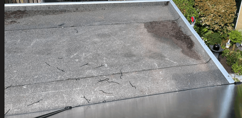

Wij hebben (denk ik?) een bitumen dak op onze dakkapel, die inmiddels alweer 8 jaar oud is. Weet iemand of dit dak na een bepaalde tijd vervangen moet worden?
Er ligt al wel sinds het begin water op na een regenbui maar dat doet het kennelijk geen kwaad. Wij hebben ook nooit lekkage gehad, en hebben dat nog steeds niet.
Afbeeldingslocatie: https://tweakers.net/i/Y0cRa7tudPDm0PhIA8n_mVaVNzA=/800x/filters:strip_exif()/f/image/6SGAuFwoSuSlzOjPU69zlpW7.png?f=fotoalbum_large
Beetje onduidelijke schuine foto (te weinig licht om nu een foto te maken):
Afbeeldingslocatie: https://tweakers.net/i/KQa4K4Nssc-IZMu5HNJeA-zeXW0=/800x/filters:strip_exif()/f/image/UXonRgz0QkPi4Lj410bFBIFX.png?f=fotoalbum_large
Met de originele bouwer hebben we geen contact meer, hier hadden wij een juridisch conflict mee en later zijn ze failliet gegaan.
De zwarte dingetjes erop zijn tie-wraps, dit was materiaal van werkzaamheden die op ons hoofddak toen plaatsvinden. Netjes opgeruimd achteraf ;)
[ Voor 5% gewijzigd door Sebazzz op 22-08-2023 21:21 ]

Sebazzz schreef op dinsdag 22 augustus 2023 @ 21:20:
8 jaar is vrij jong naar mijn mening. Begin dit jaar was onze dakkapel gaan lekken en gok erop dat de bitumen hier 35 jaar oud was. Het bestond wel uit meerdere lagen dus waarschijnlijk in de loop van de jaren opgelapt.
[ Voor 9% gewijzigd door wauskoek op 22-08-2023 21:30 ]

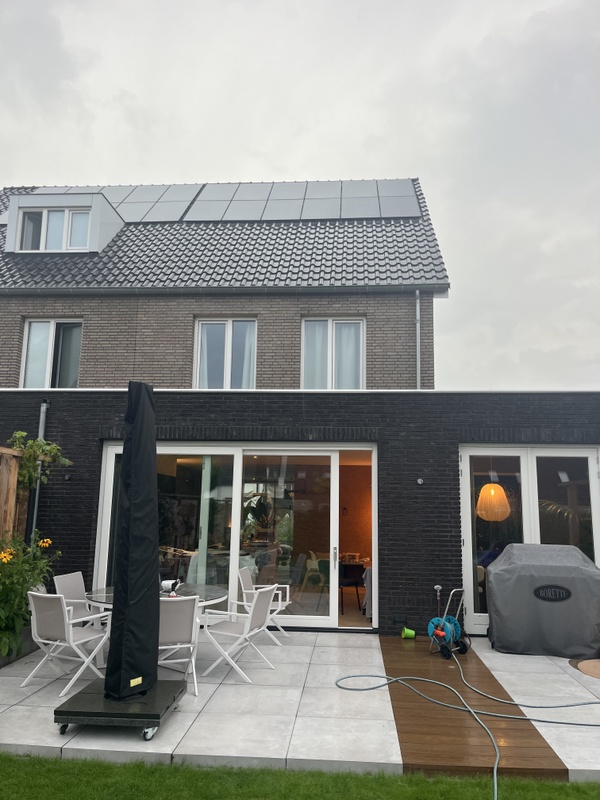

Inmiddels dakkapel naar wens geplaatst, super blij ook prima contact met Benelux. Toekomst zal uitwijzen bij eventuele problemen of de service dan nog steeds zo goed is.
Bijgaand een paar foto’s

Netjes gewerkt, hoe hebben ze de boel precies verstevigd? Het lijkt erop dat je door 2 prefab dakplaten bent gegaan en had zelf wel ergens een grote dwarsbalk verwacht.

Ik had de aannemer tijdens de bouw al verstevigde gordingen laten aanbrengen zodat er precies een 3M dakkapel geplaatst kon worden zonder tussenbalk.
