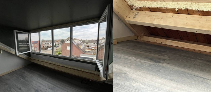

xeoMe schreef op dinsdag 16 januari 2024 @ 10:21:
Shit ik ben helaas te laat met de ervaring delen van Hollandia dakkapellen.
Vorige week dinsdag is hier een dakkapel geplaatst met redelijke spijt en heeft tot veel hoofdpijn en een kleine depressie gezorgd.
Eerste instantie wilde ik voor een 150cm (hoogte) dakkapel gaan maar op basis van hun advies toch een 175 (hoogte) dakkapel gekozen.
Hun zeiden omdat er nu een 175cm hoog dakkapel op zit kan je beter dat aanhouden zodat het plafond van je huidige zolder mooi in 1 lijn doorloopt zonder verlaging.
Nadat het dakkapel vrijwel volledig was geplaatst kwamen mijn vader en ik erachter dat het plafond van het dakkapel lager was dan het huidige plafond, dit betekende dat wij het gehele plafond moesten verlagen of toch met een laging kwamen te zitten in het dakkapel.
Dit heb ik direct aan de monteurs verteld en hun kwamen een beetje over oh ja stond niet op de offerte en ja... het dakkapel zit er nu al op.
Vervolgens gaan kijken naar de buren en kwamen we erachter dat die gewoon een heel stuk lager staat dan de overige dakkapellen bij ons in de straat (een heel raar gezicht)
Direct contact opgenomen met Hollandia hierover maar kreeg alleen maar excusjes zonder een passende oplossing en de vraag of ik foto's wilde doorsturen hierover.
Vervolgens zat ik in een meeting en wilde de monteurs naar huis dus werd ik naar boven geroepen om een formulier in te vullen. Dakkapel was verder prima in orde vrij van schade en goed gemonteerd (op het plafond/hoogte na) semi pushend werd het formulier voor mij ingevuld en moest ik ondertekenen omdat hun naar huis wilde gaan. (Slechtste keuze ooit)
Vervolgens na veel bellen en mailen kreeg ik het volgende te horen.
De monteurs hebben ons dit nooit laten weten en is helaas iets geweest waar wij als "leek" zelf achter moesten komen.
Tevens omdat ik het formulier semi-pushend heb ondertekend is het allemaal blijkbaar akkoord.
Conclusie mocht je doorgaan met dit project.
Teken niks af, neem iemand mee tijdens het plaatsen die ervaring heeft in de bouw.
Mijn laatste woord is hierover zeker niet gesproken en ga volgende week langs bij hun op kantoor om even goed verhaal te halen en tot een oplossing te komen.
Hier nog even een foto van het dakkapel die een stuk lager staat.
Verhaal over de dakpannen vind ik zelf ook maar raar want aan de overkant hebben we dezelfde huizen ook met een 500x175 dakkapel die wel netjes aansluit op de buren (ook prefab)
En deze lees ik dus letterlijk na de post boven je.
Is uiteraard vervelend maar bedenk je wel dat als ze de hoogte van je huidige plafond hadden aangehouden de dakkapel hoger had gestaan en daardoor minder diep had gestaan. Dus qua vloeroppervlak win je nu wel meer. Maar je hebt wel een rare knik nu natuurlijk. Met een sleepkappel was je dan beter afgeweest… Dat is qua afwerken lastiger maar dan had je het schuine gedeelte binnen mooier kunnen laten aansluiten op je bestaande plafond (zie bijvoorbeeld de foto’s van mijn afgewerkte kapel).

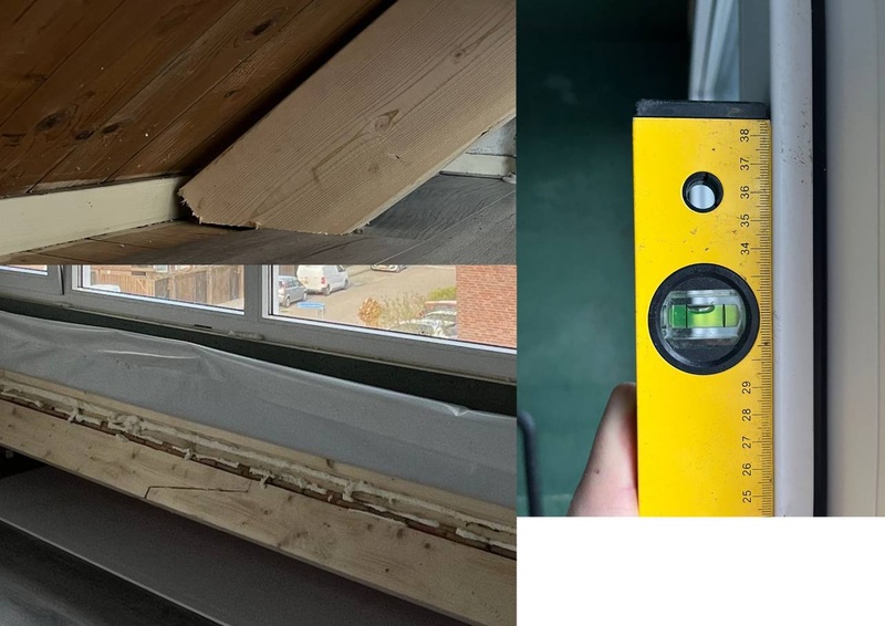

Bytebandit schreef op maandag 11 maart 2024 @ 17:30:
Afgelopen woensdag is ons dakkapel geplaatst. Over de gehele linie eigenlijk tevreden maar nu toch wel wat commentaar op stukken afwerking.
Liplas halverwege de onderste balk. Waarschijnlijk kwamen ze net iets te kort.
Kozijn is niet waterpas waardoor hij dus weer dicht valt.
Ik heb ze zojuist gemaild hierover en ben desondanks nog steeds tevreden over alles. Maar helaas heb je niet onder controle wie ze uiteindelijk sturen om hem te plaatsen. Dus ik wacht nog even af op hun reactie en hoop ook dit laatste stuk positief af te sluiten! :)
Wat een prutswerk.
Is dat een dakkapel van WBB?

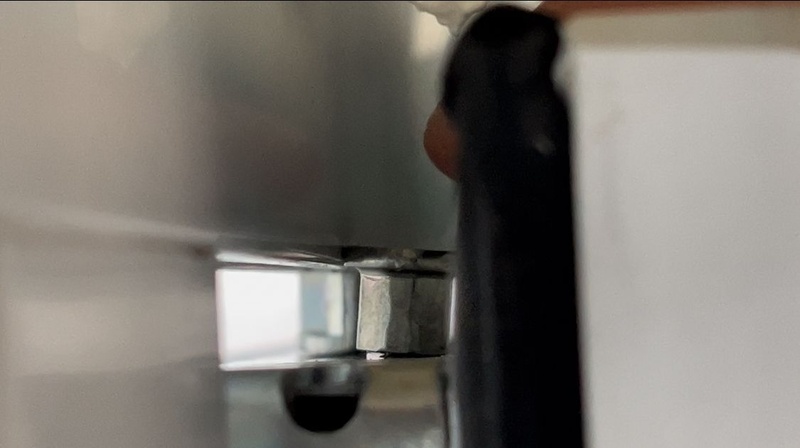

Een paar weken geleden is bij mij de dakkapel dan eindelijk geplaatst.
Members only:
  • DNLK
  • Laatst online: 15:23
_kilian_ schreef op woensdag 3 april 2024 @ 23:41:
***members only***
Oftewel het enigste wat klopt aan je dakkapel zijn de maten? Heb je alles zwart op wit staan wat je hebt afgesproken? Dan fijn de persoon waarmee jullie alles hebben afgesproken uitnodigen voor een kopje koffie, kan je meteen vragen hoe ze het gaan oplossen. Overigens volgens mij kan je niet zomaar triple glas zetten in een kunststof kozijn waar nu dubbel in zit. Uitgaande van dat je kunststof hebt.

Ik had het eerder gepost hier maar wil ze nu toch wel even bij de naam noemen en mijn ervaring met Dakkapeldirect te Nijmegen plaatsen voor diegene die in de toekomst de zoekbalk gebruikt. Lang verhaal kort; je mag je vingers kruisen dat hij in een keer goed geplaatst wordt want is dat niet zo dan ben je de sjaak. Sluit dus vooral je rechtsbijstandsverzekering af mocht je hier je order plaatsen.
Het dakkapel zelf heb ik eigenlijk niks op aan te merken. Is volgens specificaties afgeleverd en ziet er netjes uit. Maar het plaatsen zelf man man. Complete beunhazerij.
Afbeeldingslocatie: https://tweakers.net/i/nOsrCmBdyRub2lNbTCLXjHFZzZk=/800x/filters:strip_icc():strip_exif()/f/image/WY7IAWADjjgoMep63KYN4TbA.jpg?f=fotoalbum_large
Onderste gording moest weggehaald worden volgens afspraak, maar daar was op die dag niet zoveel zin in volgens mij en ze wilde hem liever op de bestaande hogere plaatsen. Toch aangegeven dat hij volgens afspraak gezet moest worden ivm borstwering en laag knieschot. Gevolg een nieuwe te korte balk met een vorm van een liplas maar structureel volgens mij alles behalve. De schuine balken die tegen de nok aan zouden moeten zitten, zaten er alles behalve tegenaan. Onderste delen die half zwevend op een stuk laminaat zitten, ramen niet waterpas etc etc. Het zou bezemschoon worden opgeleverd maar ze hebben gewoon een grote teringzooi achtergelaten.
M'n partner heeft een klant die technisch tekenaar is en hem maar even laten kijken. Hij zag er initieel niet zoveel gevaar in maar vond het wel schofterig opgeleverd. Toch maar contact opgezocht en we moesten bijna smeken om iemand langs te laten komen. Meerdere telefoontjes, mailtjes etc waarop niet of extreem traag gereageerd werd.
Afbeeldingslocatie: https://tweakers.net/i/xuKljloWA3bJXEGH2bbWd0sd9MI=/800x/filters:strip_icc():strip_exif()/f/image/1YdfggbWs8wcMvMtqaInzDrz.jpg?f=fotoalbum_large
Uiteindelijk toch twee oude rotten die wel hun vak verstaan langs laten komen. Zijn bijna 5 uur bezig geweest met herstelwerkzaamheden. Alle balken vernieuwd, met een oliekrik het dakkapel volgens mij iets omhoog gekrikt om een extra steunbalk aan de onderzijde te plaatsen. Alles aan de zijkanten en de nok zit nu goed aangesloten. De dakpannen lagen blijkbaar ook niet goed en die hebben ze ook weer goed gelegd. Vind het nog wonderbaarlijk dat we geen lekkage hebben gehad. De kozijnen zijn ook opnieuw afgesteld.
Nu zou je denken eind goed al goed. Maar de ramen zijn iets te ijverig afgesteld en nu met het wat warmere weer wil er een niet meer sluiten ik denk toch door lichte werking.
Afbeeldingslocatie: https://tweakers.net/i/t-tDrlM7d5zHhCq1AEz-RCLAy74=/800x/filters:strip_icc():strip_exif()/f/image/gTsuRL0ganVS5MO2smJs4rKt.jpg?f=fotoalbum_large
Begin deze week gemaild en eergisteren een herhalingsmail gestuurd. Maar vooralsnog totaal geen reactie. Onze bovenverdieping werd al lekker koud. Gisteren maar a.d.h.v. youtube filmpje zelf de boel maar afgesteld en nu sluit hij weer netjes. Maar ik ben echt helemaal klaar met dit bedrijf. Voor 13.000 euro mag je toch wel een iets snellere adequate vorm van service verwachten, of op z'n minst "we hebben je bericht ontvangen en komen er nog op terug", lijkt mij.
Doe met dit verhaal wat je wilt maar de opdracht voor het volgende dakkapel dat op onze planning staat gaat mooi naar een andere partij.
