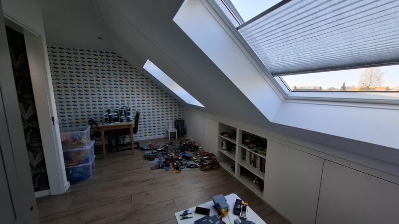

kaboom1555 schreef op vrijdag 28 februari 2025 @ 20:57:
Het levert echt veel ruimte op, maar ligt uiteraard wel aan je type dak wat je nu hebt. Ik heb er bijna 50cm extra vloer bij + alles waar ik voorheen niet kon staan onder de schuine kap. Maar nogmaals, ligt ook helemaal aan hoe het er nu uit ziet bij jou.
Je kan idd niet 1 op 1 zeggen dat je er weinig of veel ruimte voor terugkrijgt. Hangt van de situatie af.
Ik had het hier zelfs in hetzelfde huis verschillend;
Op de 1e verdieping had ik een knieschot wat 50cm hoog was en een dakhelling van 45graden. Daar is de dakkapel op het bestaande knieschot/dwarsbalk gezet en de kamer is zeker lichter en moderner geworden maar echt niet heel veel groter. Je kan ietsje verder doorlopen tov vroeger.
Op zolder (1 verdieping erboven) had ik een knieschot van 90cm hoog. Ik had daar de ruimte om de kapel “dieper” te zetten dus ik heb het knieschot/dwarsbalk laten verlagen zodat ik nog maar +-40cm knieschothoogte heb. De “vloeroppervlaktewinst” tov de oude situatie was bijna een halve meter. En dan tel ik het schuine gedeelte (waar je dus eerst niet kon lopen) niet eens mee…
Of echt ruimtewinst te hebben moet je eigenlijk je dakkapel zo diep mogelijk zetten. Ik haal altijd dit topic aan als voorbeeld;

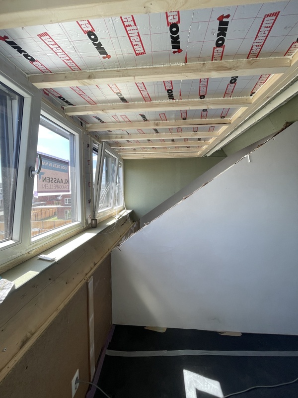

We hebben een halfjaar geleden onze huidige woning gekocht (uit 1935) en zijn ons aan het oriënteren op het vervangen van de oude dakkappellen.
Het dak bestaat uit een oude gedeelte en een nieuwe gedeelte. In de brochure tijdens de koop stond dat het nieuwe gedeelte is geïsoleerd met 80mm PIR voor de platte gedeeltes en 180mm steenwol voor de schuine gedeeltes. Als ik Google wat hier de RD-waardes van zijn lees ik dat 80mm PIR een RD-waarde heeft van circa 3,6 en het steenwol een waarde van circa 4,85.
Wederom dit betreft het gedeelte van het dak wat gerenoveerd is,
De dakkappellen waar we ons op aan het oriënteren zijn bevinden zich op het oude gedeelte van het dak. Om een lang verhaal kort te houden. We hebben de eerste offerte nu binnen. Tijdens het gesprek wat we met de verkoper hebben gehad benoemde hij dat we geen goede isolatiewaarde nodig hebben voor onze nieuw te plaatsen dakkappellen, omdat het een oud dak is. Uiteindelijk heeft hij een offerte gemaakt met daarin opgenomen een RC-waarde van 3,6 voor het dak en 3,0 voor de wanden.
Mijn vraag is of deze RC-waarden inderdaad prima zijn of dat we ons toch beter hard kunnen maken voor een hogere RC-waarde.
  • Gdzr
  • Laatst online: 28-11 08:06
Dikke onzin. Lekker een andere partij zoeken. Alles wat je nieuw maakt moet/wil je laten voldoen aan huidige standaarden. Anders als je wel ooit je dak gaat doen dan is je dakkapel weer een zwakkere schakel.

Restyler schreef op zaterdag 8 maart 2025 @ 09:47:
Ik heb altijd zoiets van als je het doet doe het gelijk goed. Nu kies je met een "vinkje" hogere isolatie aan terwijl je het later never nooit meer aanpast.
Red flag. Een beunhaas die zich niet aan het bouwbesluit houdt. Moet direct naar de gevangenis, en komt niet langs start.
Rc waarde dak moet 6,3 zij en de wangen 4,7. Iedere normale partij doet dat. Je kunt daarna altijd nog zelf de rest van het oude dak isoleren.

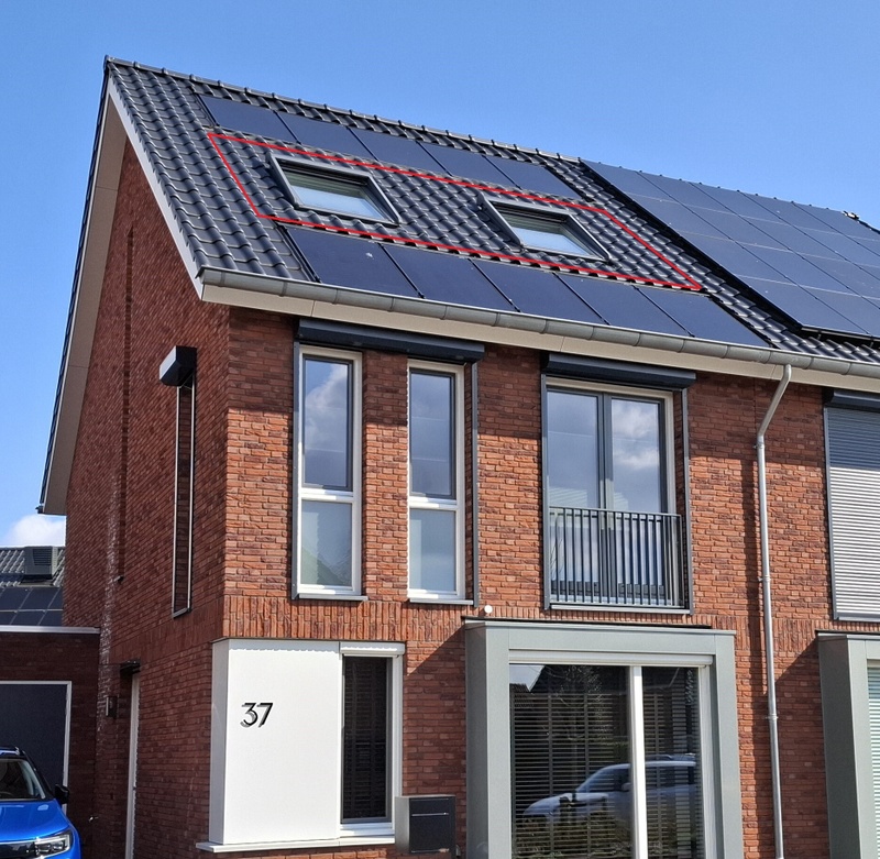

Hier nog mensen uit het oosten van het land met ervaring mbt dakkapellen? Ik zie Hero, Ruiter, Klok en dakkapel.nl onder andere voorbij komen.
Familie van mij heeft lekkage gehad via dakkapel.nl en die waren na het plaatsen niet heel meewerkend zeg maar, deze valt eigenlijk al af qua gevoel voor ons.
We willen 2 stuks van maximaal 4m breed en qua hoogte moeten we nog bedenken of we 150 of 175 of daartussen nemen.
Inclusief horren voor de draaikiepramen. Ook wil ik eigenlijk zwart op wit dat lekkages verholpen worden na plaatsing oid.
Tevens moeten de zonnepanelen aan 1 kant er af gehaald worden en weer op het dakkapel komen.
Budget --> 20k inclusief alles.

Agent47 schreef op vrijdag 21 maart 2025 @ 08:56:
Ik heb goede ervaringen met Vos Dakkapellen (zitten in Nunspeet), zo heb ik in 2019 en in 2023 een dakkapel door hen laten plaatsen.
Ook bij een lekkage, kwamen zij snel langs.

  • kaboom1555
  • Laatst online: 15:24
Ik denk dat je beter je budget kunt verhogen tot 24/25k dan heb je alles keralit, horretjes, draai kiepramen etc.
Demontage zonnepanelen kost afhankelijk van het bedrijf rond de 350€ tot €500 voor 12 panelen. Terugplaatsen ook zoiets, maar omdat je een andere onderconstructie nodig hebt straks kun je daar afhankelijk van het aantal panelen ook zo 400 a 500 per terug te plaatsen paneel voor rekenen.

  • Ophidian
  • Laatst online: 12:32
Mauritssvt schreef op zaterdag 22 maart 2025 @ 19:58:
Kan iemand mij uitleggen waar de dakbalken van een prefab dakkapel op rusten (bijv. de Ruiter)?
Veel foto's bekeken in dit topic, maar werd mij niet duidelijk.
Onderliggende vraag:
Onderstaand een foto van de huidige situatie: houten dakkapel van 60+ jaar oud, welke ik overweeg te vervangen. De balken van het dak van de dakkapel rusten in een gording. Graag zou ik deze gording in takt willen laten, kan dat?
Heb je hier iets aan?
Afbeeldingslocatie: https://tweakers.net/i/kL5XDpf6ZCtwasq9X6VX8nb1rv4=/fit-in/4920x3264/filters:max_bytes(3145728):no_upscale():strip_icc():strip_exif()/f/image/pt2FKm2qujg0tFQ1GcY1at05.jpg?f=user_large
Afbeeldingslocatie: https://tweakers.net/i/OQ3QlEyD8oE-xEpXb9G8ws9RKpg=/fit-in/4920x3264/filters:max_bytes(3145728):no_upscale():strip_icc():strip_exif()/f/image/DWEQmys4G0jfiyZxFgqTPiST.jpg?f=user_large

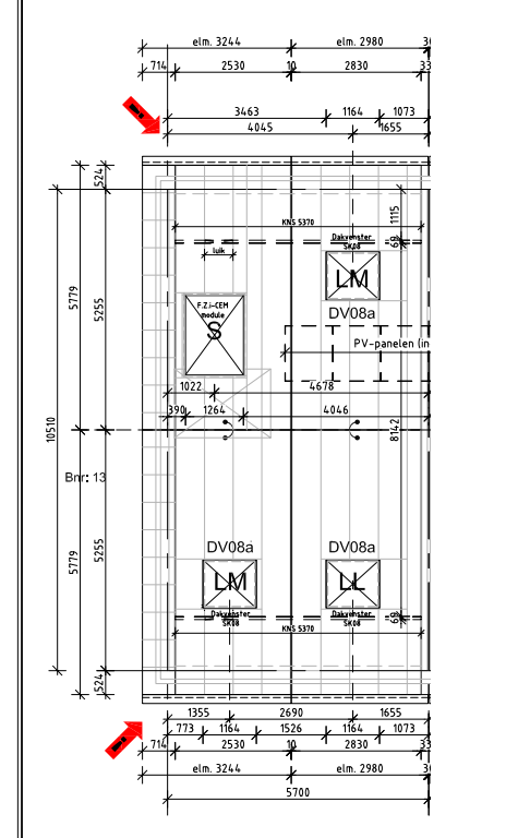

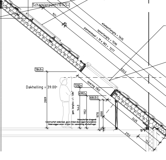

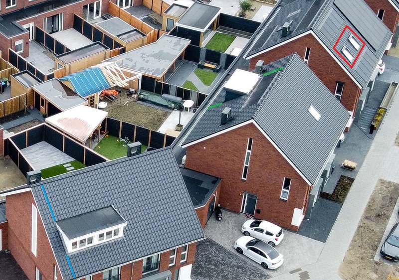

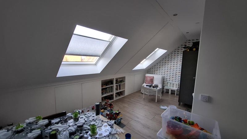

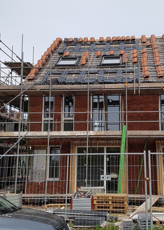

Wij zijn ons ook aan het oriënteren voor een dakkapel op onze woning. We willen graag een kader model van 4.50m breed en 1.75m hoog.
We hebben eerst een gesprek gehad met een timmerman die de dakkapel in het werk zou maken, eigenlijk was alles wat we wilden wel mogelijk. Planning is nog wel een ding, zou pas ergens volgend jaar zijn, maar dit is voor ons niet erg we hebben geen haast.
Om toch een beetje een beter idee te krijgen wat we precies wilden hebben we ook een afspraak in een showroom gemaakt bij een grote landelijke partij. Deze partij zet alleen prefab dakkapellen.
Na de opmerkingen die zijn gemaakt tijdens deze afspraak gaan we toch een beetje twijfelen over de haalbaarheid van onze plannen.
Plan is nog steeds om met de timmerman in zee te gaan, maar misschien kunnen jullie even meedenken en adviseren waar we moeten bijsturen?
Ons huis met in rood aangegeven waar de dakkapel zou moeten komen:
Afbeeldingslocatie: https://tweakers.net/i/qgkRwrtl_cGTcLx9yCtLfTnhoeA=/800x/filters:strip_icc():strip_exif()/f/image/XLGSbiN14kmulchd6EBuhMtv.jpg?f=fotoalbum_large
De zonnepanelen zijn indak geplaatst:
Afbeeldingslocatie: https://tweakers.net/i/SaxawghGAvzcQ0fqcMkDIo_bcZc=/x800/filters:strip_icc():strip_exif()/f/image/6Ad3rGDMtVJ0SlHvWIIJE6u4.jpg?f=fotoalbum_large
Foto's van de situatie op zolder, hier zijn al 3 ruimtes ingedeeld en een verlaagd plafond gemaakt met daarboven een bergzolder:
Afbeeldingslocatie: https://tweakers.net/i/hL3noTRnBqjrqFjrbQu6kdh6C48=/800x/filters:strip_icc():strip_exif()/f/image/iePWytFlClwTkBJiygXfaepq.jpg?f=fotoalbum_large
Afbeeldingslocatie: https://tweakers.net/i/tSg-4qLn5JtCj_GDnhl17mpXNlY=/800x/filters:strip_icc():strip_exif()/f/image/7BY2YjEwQA2kVs6ktWG9EVUH.jpg?f=fotoalbum_large
Hier ook de tekeningen van de zolder:
Afbeeldingslocatie: https://tweakers.net/i/rGE0WZ-fgEouiy5f_GiFr0Hmit0=/fit-in/4000x4000/filters:no_upscale():strip_exif()/f/image/jNAqaOMqlUnDPHjRPQLY8CTP.png?f=user_large
Afbeeldingslocatie: https://tweakers.net/i/MOB-e-kRZ6ZtehWMB5EOvbd1u7I=/fit-in/4000x4000/filters:no_upscale():strip_exif()/f/image/3GqcMzcPmrwD4o7cMZ1JuAhJ.png?f=user_large
Tijdens het bezoek aan de showroom werd aangegeven dat alle zonnepanelen aan de voorzijde van de woning verwijderd moeten worden. Waar ik het meest van baalde is dat de 5 zonnepanelen aan de onderzijde van de dakkapel waarschijnlijk NIET teruggeplaatst kunnen worden, voor de zonnepanelen aan de bovenzijde van de dakkapel was de verkoper niet zeker of deze nog zouden gaan passen.
Ook gaf deze partij aan dat het knieschot verplaatst moest worden, omdat de dakkapel anders te hoog op de woning zou komen te staan, waardoor we maar amper door de ramen naar buiten zouden kunnen kijken.
De timmerman heeft aangegeven dat de zonnepanelen gewoon kunnen blijven liggen, ook heeft hij niets gezegd over het verplaatsen van het knieschot.
Zou de dakkapel echt te hoog komen te staan?
Als ik kijk naar hoe de dakkapelen bij verschillende buren is geplaatst, zou er sowieso genoeg ruimte moeten zijn voor de zonnepanelen aan de bovenzijde, maar volgens mij ook wel voor degene aan de onderzijde.
Afbeeldingslocatie: https://tweakers.net/i/bxY514Sc-k2cvsatRTGYvo-7a-M=/800x/filters:strip_icc():strip_exif()/f/image/7NYzc8nzpjPy2VlNdwWfIxkW.jpg?f=fotoalbum_large
Alvast bedankt voor jullie reacties.

Seauleaux schreef op zondag 13 april 2025 @ 14:42:

jhakvoort schreef op maandag 14 april 2025 @ 13:19:
Tijdens het plaatsen van onze dakkapellen hebben we last-minute nog besloten om de dakkapel iets hoger te plaatsen (zodat we in de toekomst nog inbouwkasten, die meestal 2,36 hoog zijn, te kunnen plaatsen). Terwijl we in offerte wat anders hadden staan. We hadden overleg met de monteurs en het was geen probleem zeiden ze :) en ze hebben de dakkapel uiteindelijk gewoon hoger geplaatst. Het hangt er natuurlijk wel vanaf of je al een vliering hebt (of wilt) en het dan uitkomt met je plafond.
Wij hebben al een vliering op zolder. Plafond zit op 2.50 meter. Bezwaar van de prefab bouwer zat 'm ook deels in de het aanbrengen van de extra balken voor het verzwaren van de constructie.

Seauleaux schreef op maandag 14 april 2025 @ 13:42:
Als de dakkapel breder dan 4 meter wordt dan moet het dak "verplicht" verzwaard worden (omdat de constructie hier meestal niet op berekend is). Bij mij hebben ze inderdaad ook een extra verstevigingsbalk aangebracht en die zit inderdaad een stukje hoger dan de dakkapel zelf. Ik heb hier later de vliering tegen aan laten lopen. Die balk op de vliering zelf aanbrengen is in jouw geval denk ik geen optie meer i.v.m. de lengte van de balk. Je zou nog kunnen overwegen om de hoogte van de dakkapel terug te brengen naar 1,5 meter (i.p.v. 1,75 m), maar dat zie je wel die lelijke balk.

jhakvoort schreef op maandag 14 april 2025 @ 15:09:
Wij hebben een sporen/scharnierkap dus volgens mij moet er hoe dan ook een extra balk ingebracht worden voor de stevigheid, omdat er sporen doorgehaald gaan worden.
De vloer van de bergzolder is zo gemaakt dat hij niet aan de kap hangt, maar aan de buitenmuren en ligt op de binnenmuren die later geplaatst zijn voor de 3 ruimtes op zolder.
Afbeeldingslocatie: https://tweakers.net/i/J6Jci4kYjdTsDgu9cKywoDBxVTI=/x800/filters:strip_icc():strip_exif()/f/image/ZHiOkntmh2nxecxAHz086H91.jpg?f=fotoalbum_large

Seauleaux schreef op maandag 14 april 2025 @ 20:14:
Ik heb inderdaad ook schanierkap en grappig genoeg dezelfde situatie (ook twee kamertjes). Ik heb balken aan de binnenmuren bevestigd (5,4 meter). Daarna de kamers bepaald en een houtconstructie gebouwd (de balken rusten dus ook iets op deze constructie). Ik zou misschien toch even vragen aan die timmerman hoe hij die overspanningslengte denkt op te vangen en vooral weg denkt te werken. Ik kan je eventueel een foto sturen hoe zo'n balk eruit ziet bij mij.

@Seauleaux kun je dan niet beter kijken naar een Velux dakkapel (basis), of alternatieven, zoals BASkapel.
Het (EPDM-)dak moet onder de dakpannen getrokken worden. Daarom willen ze de zonnepanelen er af.
Persoonlijk vind ik zo'n BASkapel niet echt mooi, een kader dakkapel past beter bij het huis.
De timmerman is in afwachting van wat gegevens van toeleveranciers en komt daarna nog eens inmeten en kijken wat mogelijk is.

Afgelopen vrijdag is ons dakkapel geplaatst. Ik heb inmiddels enkele offertes opgevraagd voor de afwerking ervan, maar krijg uiteenlopende adviezen. De één adviseert direct af te werken met gipsplaten, terwijl de ander aangeeft dat er eerst OSB-platen geplaatst moeten worden in verband met isolatie, met daaroverheen pas de gipsplaten.
Wat is jullie advies hierin?
Zie bijgevoegde foto’s.Afbeeldingslocatie: https://tweakers.net/i/n1Mu8Q81bCgtSQwO1fFflNN9LNg=/800x/filters:strip_icc():strip_exif()/f/image/4gXO6svn8y0pLcCeou5bbCK2.jpg?f=fotoalbum_largeAfbeeldingslocatie: https://tweakers.net/i/hD43uetu3bYkqqO3d408aTncsqc=/x800/filters:strip_icc():strip_exif()/f/image/oRIdlVBS3Euj1c7e1S9y3xBr.jpg?f=fotoalbum_large

moca007 schreef op zondag 11 mei 2025 @ 21:08:
Zie bijgevoegde foto’s.[Afbeelding][Afbeelding]
Een Klaassen. Die begrijpen nog steeds niet dat PIR aan de buitenkant hoort en niet tussen je dakbeschot. Heb je last van buitengeluid als de ramen dicht zijn of niet?
Normaal gesproken plaats je een rachelwerk onder je dakbalken en dan gipsplaten. Ik kan alleen heel moeilijk zien of je daar hoogte genoeg voor hebt, lijkt al krap te zijn met dat raam. Hoeveel ruimte heb je tussen kozijn en de onderzijde van de dakbalk?
  • moca007
  • Laatst online: 07-11 10:18
TwingyTwingy schreef op zondag 11 mei 2025 @ 21:32:
Is de isolatie verkeerd geplaatst en wat zou ik hier aan kunnen doen? Heb geen last van geluid te minste is mij niet opgevallen, zal hier nader opletten. Ruimte zou ik even moeten checken maar zal ongeveer 5-10cm max zijn.
Is het niet mogelijk om de gipsplaten vast te schroeven aan de balken die nu onder isolatie zitten?
  • moca007
flaskk schreef op dinsdag 29 april 2025 @ 21:42:
Wij hebben Klaassen opdracht gegeven voor plaatsen van een dakkapel. 530x175cm Inc rolluiken voor 11,5k. Vonden fijne verkoper die langs kwam.
Is jullie dakkapel geplaatst door Klaassen ben benieuwd naar isolatie?
  • TwingyTwingy
  • Registratie: Januari 2016
  • Laatst online: 13:07
moca007 schreef op zondag 11 mei 2025 @ 21:44:
Het gebeurd vaker in deze branche en js bijzonder onwenselijk. Omdat je pir dampdicht is en je dakbedekking ook, kan eventueel vocht er niet uit. Bij een lekkage heb je dus een probleem. Daarom is de regel dat je PIR bovenop je dakbeschot plaatst. Aan de binnenzijde kun je dan een dampopen isolatiemateriaal als houtvezel of glaswol plaatsen met klimaatfolie. Dat helpt heel erg op warme dagen (PIR weet warmte goed binnen te houden in de winter maar doet weinig tegen de zomer warmte).
Ik weet dat dakkappellen bouwers dit vaker doen. Zo besparen ze immers ruimte en geld. Anders was je boeiboord groter. Ik zou het in ieder geval niet willen hebben, het hoort in ieder geval niet zo.
Direct schroeven aan je balken van gipsplaten is afgeraden. Hout werkt en die speling kun je opvangen met een rachelwerk eronder. Gipsplaat en rachel werk zal zo'n 4cm zijn dus dat moet goed gaan.
  • moca007
TwingyTwingy schreef op zondag 11 mei 2025 @ 21:50:
Dit was mij als leek niet bekend, dus er moet een rachel werk komen en daarboven de gips platen.
Ik weet niet of ik hiermee iets kan doen richting Klaassen?
Bedankt voor je heldere antwoord.
  • TwingyTwingy
moca007 schreef op zondag 11 mei 2025 @ 21:54:
Ja, je hebt je dakbalken, dan je rachelwerk en dan je afwerklaag bijvoorbeeld gipsplaten.
Of het trouwens bouwkundig uberhaupt als gebrek is aan te wijzen weet ik niet. Wat ik wel weet is dat ook Klaassen moet voldoen aan de isolatieeis van 6,3 RC. Oftewel de totale opbouw van je dak moet die isolatiewaarde hebben. Door de isolatie tussen de balken te doen onderbreek je de isolatie continue en dat trekt de Rc waarde van je dak naar beneden.
Ik betwijfel heel erg of de isolatie-eis gehaald wordt. Hoe dik zijn de balken?
Heb je hier ook rolluiken?? En zo ja, zijn deze geïntegreerd? Of zijn ze buiten op kozijn bevestigd?
  • moca007
TwingyTwingy schreef op maandag 12 mei 2025 @ 09:35:
Balken zijn 6cm, deze zijn dikker dan normaal ivm zonnepanelen op de dakkapel.
Ga ervan uit dat 6,3RC waarde wel wordt gehanteerd, hebt toen ook nagevraagd i.v.m nieuwbouw woning. Is dit nog te controleren?
Dit staat er op de offerte:
18 mm spanoplaat, damp-dichte folie, IKO enertherm Alu 140 mm
[ Voor 13% gewijzigd door moca007 op 12-05-2025 19:25 ]

jhakvoort schreef op maandag 12 mei 2025 @ 10:33:
Rolluiken zijn geïntegreerd, alleen de zijgeleiders zie je.

moca007 schreef op maandag 12 mei 2025 @ 19:11:
Hier gaat het precies mis. Ik heb voor je nagerekend waar het probleem zit. Doordat de PIR niet bovenop het dakbeschot zit, maar tussen de balken is de isolatie onderbroken en kom je niet verder dan RC 3,9.
Bijgaand de doorrekening met en zonder balken.
Afbeeldingslocatie: https://tweakers.net/i/fwxr_F_yTDJVeLgf2AqI_lebesE=/232x232/filters:strip_icc():strip_exif()/f/image/ScJl91VASUuMEtTHq15iLELp.jpg?f=fotoalbum_tileAfbeeldingslocatie: https://tweakers.net/i/dHV9WHsyH5lK3xvjQ6PNdWxlwww=/232x232/filters:strip_icc():strip_exif()/f/image/H9YErQDHHyRDitZktivPU6FX.jpg?f=fotoalbum_tile

TwingyTwingy schreef op maandag 12 mei 2025 @ 19:54:
Onze is nog niet geleverd, kwam er achter dat nergens op de offerte over rc waardes gerept werden. heb nu even mailtje gestuurd of ze netjes aan die regels houden. in hoeverre zijn ze verplicht om aan bouwbesluit te houden?
Je vergeet een belangrijk iets te noemen wat op de offerte staat.
Dakbeschot (Rc-6.3) : 18 mm spanoplaat, damp-dichte folie, IKO enertherm Alu 140 mm
(Van binnen naar buiten)
Dit is dus duidelijk fout, geen genoegen nemen met een klein afkoopbedrag.

  • TwingyTwingy
Wolly schreef op maandag 12 mei 2025 @ 21:36:
Goed gezien. Dan is deze dakkapel dus 100% non-conform opgeleverd. @moca007 moet dan echt even Klaassen gaan aanspreken waarom ze niet hebben geleverd waar je recht op hebt. Idealiter is het mooiste: huidige PIR-isolatie eruit. Op die plek een 030 multimax glaswol met klimaatfolie erin en dan PIR-isolatie bovenop het dakbeschot. Hoeveel cm nodig is, hangt even af wat je aan glaswol kwijt kan. Houdt er wel rekening mee dat je boeiboord groter wordt hierdoor (afhankelijk van hoeveel cm je plaatst).
Mijn tip: stuur je bevindingen over de dakkappel naar ze toe en vraag eerst hoe ze zelf een oplossing voor hen zien. Mijn advies zou zijn om geen genoegen te nemen met een afkoopbedrag oid. Je hebt een mooie nieuwbouwwoning, daar hoort gewoon een conforme dakkapel op. Waar je recht op hebt.
