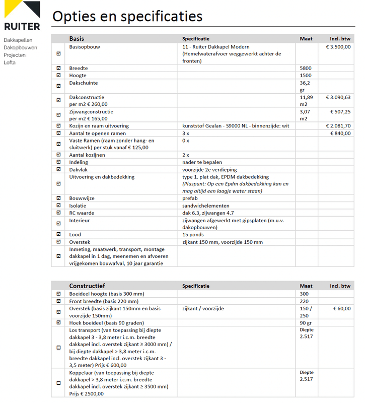

Ook wij zijn bezig met het plaatsen van twee dakkapellen. Inmiddels twee offertes binnen, waarvoor men ook langs is geweest. Deze liggen in lijn met twee offertes die ik ook nog online heb opgevraagd.
Wat vinden jullie van onderstaande aanbiedingen?
Aanbieder 1
Dakkapel 1
5182mmx1500mm, 37 graden
- Materiaal buitenzijde Colorcoat HPS 200 Ultra
-Opbouw zijwang: MDF, dampdichte folie, 120mm minerale wol tussen regelwerk, damopen folie, Colorcoat(Rc 3,8)
- Materiaal binnenzijde: MDF gegrond, plafond en wanden zijn afgewerkt
-Kozijn: kunststof glad/verdiept met HR++
-Dakbedekking EPDM
-Dak opbouw: dampdichte folie, vurenhouten balklaag, 170mm knauf 035 minerale wol(rd 4,9), 14mm ventilatie ruimte, OSB, EPDM.
- optioneel voor dak is PIR met hogere isolatiewaarde
- 15 ponds loodslabbe
-Materiaal boei: Colorcoat HPS 200 Ultra
-2x draai/kiepraam
-Geintegreerd elektrisch rolluik uit 2 delen met 2 motoren. Lengte 4776mm
-slapers plaatsen
-afval/pannen afvoeren
-2x hor
Kosten: €12.635
Dakkapel 2
is gelijk echter lengte is 4182mm en daarmee de rolluiken ook korter, namelijk 3776mm met twee motoren en 2 delen. En tevens is deze inclusief bouwaanvraag ivm voorzijde.
Kosten: €11.440
Aanbieder 2
Dakkapel 1
4780mmx1500mm, 37 graden
-Materiaal dak: EPDM
-Boeien:houtnerf deepglass boei
-Zijwangen: Reelwood houtnerf
-Voorkant naast kozijnen: Deepglass boei houtnerf
-Kunstof kozijn Veka Softline 82 NL met HR++
-2x draai/ kiep raam
-Leadax loodvervanger
-plaatsen slaper
-80mm PIR zijwangen(rd 3,6)
-142mm PIR dak(rd 6,45)
-afval afvoeren-
-2x rolluik met Somfy Ilmo motor
-2x hor
Kosten€ 12.290
Dakkapel 2
is gelijk maar dan met een lengte van 3770mm en inclusief bouwaanvraag.
Kosten €10.820
Aanbieder 2 levert in tegenstelling tot aanbieder 1 de kozijnen en rolluiken niet in RAL9010, dat hebben wij wel op de onderliggende verdieping(kozijnen en rolluiken). Dat kan wel tegen een meerprijs die ik er echter niet voor over heb. In dit geval bieden zij RAL 9016 aan.
Ik zie jullie reacties graag tegemoet.

Ik heb sowieso nog een aantal vragen die ik de aanbieders wil stellen.
- merk/type/materiaal rolluik en motor
- merk kozijnen(aanbieder 1)
- zomer/winterstand aanwezig op de kozijnen?
Zelf moeten wij ons afvragen hoe belangrijk de kleur voor ons is, maar qwa materiaal etc heb ik minder kennis. Zijn daar noemenswaardige verschillen in die ik mee moet nemen in de afweging?
Bij aanbieder 1 valt mij de Rc waarde van het dak op, volgens mij is die te laag en mag dit helemaal niet?
Ik had het bewust weggelaten, maar 1 is Wiko en 2 is Besteleendakkapel.nl.

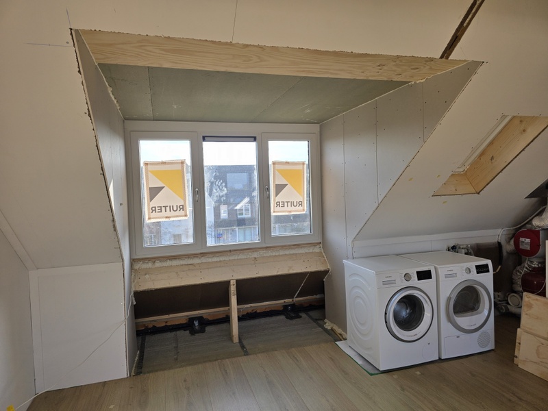

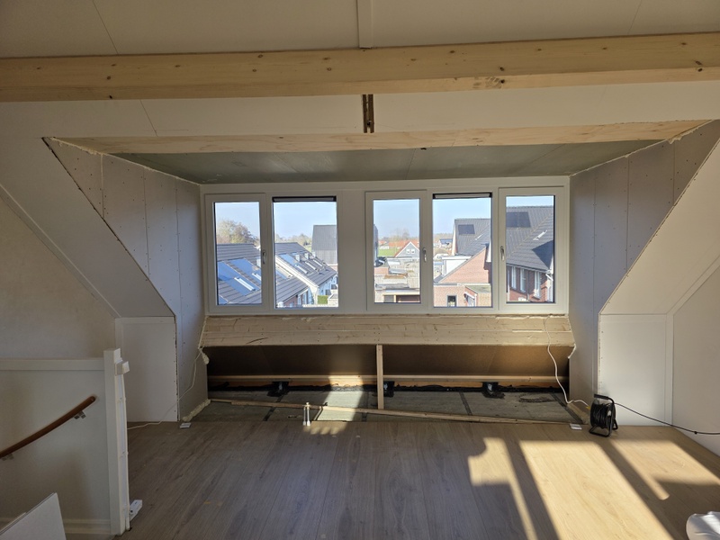

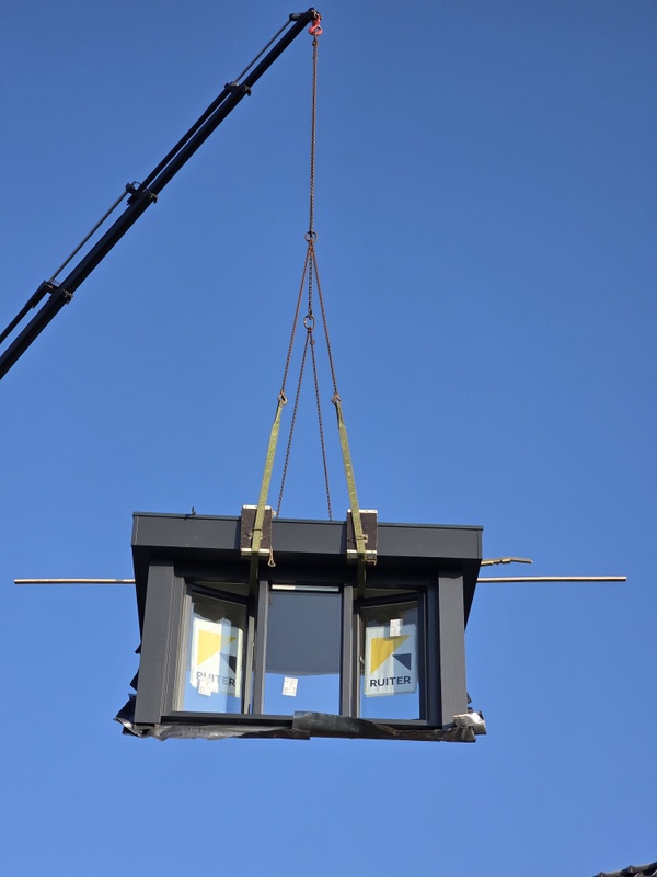

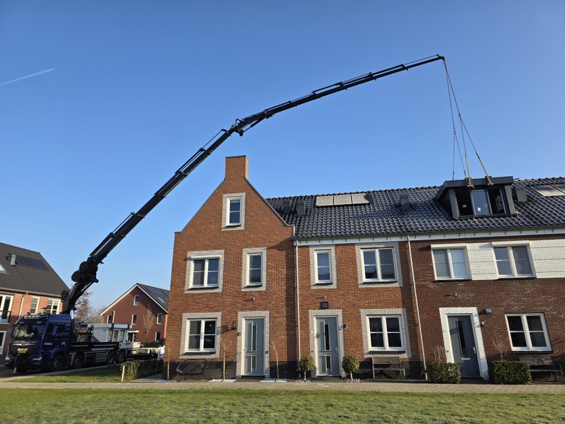

Nog een laatste update van ons dakkapel. Ik had de zolder zelf afgetimmerd, onder het dakkapel wilde we graag nog wat kastruimte hebben. Dat zag ik mijzelf nog niet mooi in elkaar krijgen. Uiteindelijk een interieurbouwer gevonden die alles ingemeten heeft en een hele mooie inbouwkast op maat heeft gemaakt. Kost wat, maar zijn er echt heel blij mee.
Vlak na plaatsing dakkapel:
Afbeeldingslocatie: https://tweakers.net/i/GmhLS-zsZK_0KRtyfY3OMpTskcA=/fit-in/4920x3264/filters:max_bytes(3145728):no_upscale():strip_icc():strip_exif()/f/image/fJOyl45cjQbyweZp6lHevZWD.jpg?f=user_large
Ruimte waar inbouwkast in moet:
Afbeeldingslocatie: https://tweakers.net/i/Wp7H9_Xif5gzgpp3ZbudlLJWlXk=/fit-in/4920x3264/filters:max_bytes(3145728):no_upscale():strip_icc():strip_exif()/f/image/EaKB7nshRKTUOlaTE5jpMkkw.jpg?f=user_large
Uiteindelijk resultaat:
Afbeeldingslocatie: https://tweakers.net/i/FRlLS2mrvrirQzmJzf8OQIQf_9M=/fit-in/4920x3264/filters:max_bytes(3145728):no_upscale():strip_icc():strip_exif()/f/image/D2Ze88UfOFOn5bL6TlPpwzf0.jpg?f=user_large
Afbeeldingslocatie: https://tweakers.net/i/X2D3KVPlm8DR0l-1KDdhxI_XuPM=/fit-in/4920x3264/filters:max_bytes(3145728):no_upscale():strip_icc():strip_exif()/f/image/lxLGLwc08Br1KliA0JQwkbuA.jpg?f=user_large
Afbeeldingslocatie: https://tweakers.net/i/pCl9YUvW_pVb_wjt1O0lSbHm79w=/fit-in/4920x3264/filters:max_bytes(3145728):no_upscale():strip_icc():strip_exif()/f/image/5F9oGqjMdW3wY4fPwz9phMtO.jpg?f=user_large

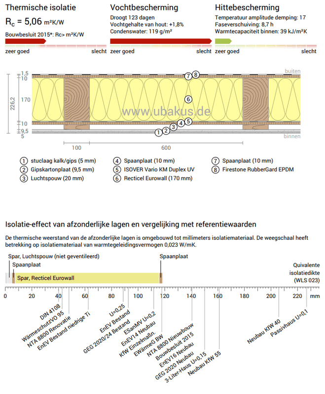

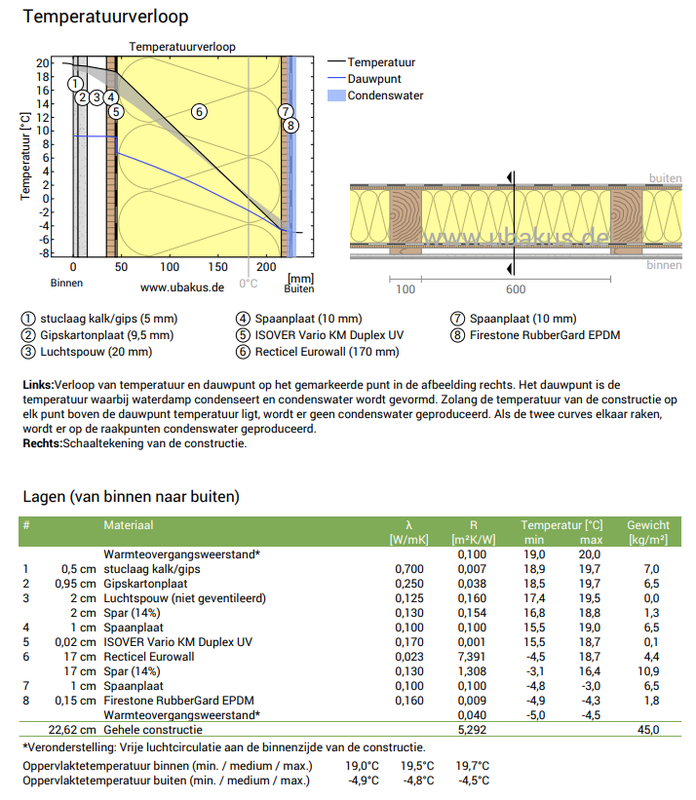

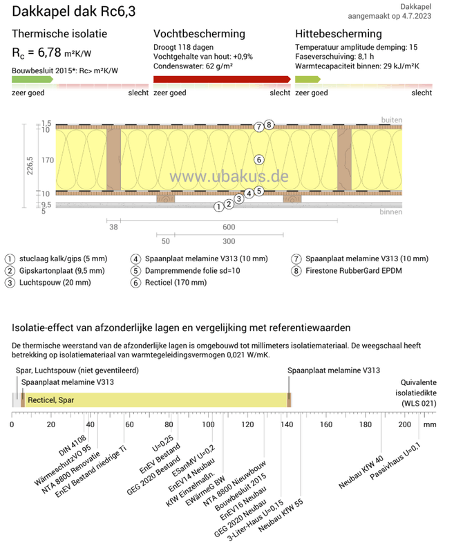

Kom er nog niet helemaal uit met Ubakus, nu met de geadviseerde klimaatfolie gaat de vochtbescherming zelfs omlaag... De gebruikte materialen kan ik ook niet helemaal terugvinden in Ubakus als ik het zelf invul, dus de isolatiewaarde gaat óók nog eens omlaag. Dat zal wel met de marginale verschillen te maken hebben per materiaal.
Iemand de gouden sleutel wat ik mis? Eerst twee screens zijn van de voorgestelde productie, tweede twee screens zijn met de klimaatfolie toegepast.
Afbeeldingslocatie: https://tweakers.net/i/QyA67Ybck-DFECxInDhfKtJZlQ4=/x800/filters:strip_exif()/f/image/VPU7R8UXglKN5qkH8tdfZh7r.png?f=fotoalbum_large
Afbeeldingslocatie: https://tweakers.net/i/LTE51VMoDTQu4G1oVHDUoCW_GHc=/x800/filters:strip_exif()/f/image/YqwXXnSVl9BIsLrQq2cp3w9v.png?f=fotoalbum_large
Afbeeldingslocatie: https://tweakers.net/i/j7jt65xc-OKBXQu8zDQjSZlZyFo=/x800/filters:strip_exif()/f/image/yjtaOAOIpupbjAX6kmOrjRLR.png?f=fotoalbum_large
Afbeeldingslocatie: https://tweakers.net/i/GUZgk-P61PxoDLYlCAUjSkx5n70=/x800/filters:strip_exif()/f/image/wSt6NPGDD8NeLzM8UIrKgdYJ.png?f=fotoalbum_large

  • Gdzr
  • Laatst online: 08-11 12:14
XeNoBiTe schreef op donderdag 23 januari 2025 @ 14:42:
Kun je eens isover vario xtrasafe toepassen?

  • XeNoBiTe
Gdzr schreef op vrijdag 24 januari 2025 @ 23:33:
Yes, dat scheelt wel een slok op een borrel qua droogtijd!
Afbeeldingslocatie: https://tweakers.net/i/frcyfVU9aArJsorHnY5xnSVpbhw=/800x/filters:strip_exif()/f/image/Tb0mLeJg4onfFHXuhUfcQvIH.png?f=fotoalbum_large
  • XeNoBiTe
Wat denk je zo van de specificaties @Gdzr, of iemand anders? Wil het liefst binnenkort de knoop doorhakken, zodat ik vóór de winter het hele dak af heb. Dikke platen PIR voor het overige dakbeschot is het plan.
[ Voor 21% gewijzigd door XeNoBiTe op 01-02-2025 08:55 ]
  • _l_Arjan_l_
In het isolatie topic zit meer kennis over de juiste opbouw.
Voor klimaatfolie direct tussen plaat en isolatie kun je het beste ook bij de fabrikant of isolatie webwinkel checken of dat mag. Vaak moet er een luchtspouw tussen folie en afwerking zitten, maar niet altijd.

Hier is Ruiter vandaag lekker bezig. Morgen komt nummer 2, de grote dakkapel aan de achterzijde.
Afbeeldingslocatie: https://tweakers.net/i/XDoQfD0uQBQ82eTg83LL47vEAyE=/800x/filters:strip_icc():strip_exif()/f/image/73zZxo4g419dROJNEwFt8tND.jpg?f=fotoalbum_large
Afbeeldingslocatie: https://tweakers.net/i/qXHLYp8UfcRVvgc4rJs7YC-JwrI=/x800/filters:strip_icc():strip_exif()/f/image/EHWIB3ZcizalaN4mFecsEoQi.jpg?f=fotoalbum_large
Afbeeldingslocatie: https://tweakers.net/i/jom7id2MK_Ti_i6l3pofHmKahmY=/800x/filters:strip_icc():strip_exif()/f/image/d4npgpogWLVHrleNg4vnnjRQ.jpg?f=fotoalbum_large
Afbeeldingslocatie: https://tweakers.net/i/NbH6Wmf88dB8gn3E0r7KcHHY1Vk=/x800/filters:strip_icc():strip_exif()/f/image/StYRWQWHqz40KPLs18RK88PQ.jpg?f=fotoalbum_large

  • kaboom1555
  • Laatst online: 19:36
En ook de achterzijde staat erop!
Afbeeldingslocatie: https://tweakers.net/i/kYfkOJyVFewslQcutEMs_AxBcbY=/800x/filters:strip_icc():strip_exif()/f/image/ABn8MihxkfUwncDy9FdGuwYZ.jpg?f=fotoalbum_large

Maareh, hogere Rc is altijd hoger hè. Dus ja, in principe hebben ze gelijk; als je huis niet top geïsoleerd is dan maakt dit stukje ook niet uit.
Maar, waarom zou je nu een dakkapel kopen en dan gaan aanbrengen met de eisen uit 19xx 8)7
(o/t: zelfde discussie heb ik met mijn klanten over het wel/niet bij-isoleren van hun dak, het is nu goedkoper maar op lange(re) termijn haal je dat er absoluut uit)
En sowieso, elke meter met hogere Rc is gewoon minder warmteverlies (hoe weinig ook, relatief)
Ik heb mijn kap wél (bij-)geisoleerd tot Rc 7+, dus wil gewoon minimaal een Rc 6,3.
Met de gesprekjes de afgelopen weken kreeg ik wel het idee dat een hoop verkopers ofwel gewoon weinig materiaalkennis hebben, ofwel gewoon zo goedkoop mogelijk willen aanbieden.
De meeste klanten weten vast toch niks van Rc waardes dus kunnen ze lekker hun model dakkapel hetzelfde houden en zelfde dikte EPS toepassen i.p.v. PIR.
Tussen de balken isoleren is natuurlijk veel makkelijker en goedkoper voor de bouwer dan bovenop het dakbeschot en aan de slag met een hoger boeideel en/of overstek. (Dan heb je ook geen 'lager plafond')
Dampremmende lagen kom ik trouwens ook zelden tegen op details. En dan laat ik de lulverhalen over lood(vervangers) en EPDM nog maar even achterwege.
Na ruim een maandje oriënteren ben ik (hopelijk) definitief klaar met dakkapelen. Voorkant én achterkant hebben er nu straks een.

Het levert echt veel ruimte op, maar ligt uiteraard wel aan je type dak wat je nu hebt. Ik heb er bijna 50cm extra vloer bij + alles waar ik voorheen niet kon staan onder de schuine kap. Maar nogmaals, ligt ook helemaal aan hoe het er nu uit ziet bij jou.
Afbeeldingslocatie: https://tweakers.net/i/PX5V7a9Geq92ScokSfwFMTGr5us=/800x/filters:strip_icc():strip_exif()/f/image/hXhqTeaLXaoVxeuDttqCS02O.jpg?f=fotoalbum_large
Afbeeldingslocatie: https://tweakers.net/i/caJ3tvgXDPYjSdMsutrfQBzlLPs=/800x/filters:strip_icc():strip_exif()/f/image/clqlmFB1p7F0k9tFo2lscoq7.jpg?f=fotoalbum_large
Afbeeldingslocatie: https://tweakers.net/i/5CaHjGlcsyhGc0yPalLFJ_HG8Hw=/800x/filters:strip_icc():strip_exif()/f/image/shXyYQy4x0azYWGaRQEfECQf.jpg?f=fotoalbum_large
Afbeeldingslocatie: https://tweakers.net/i/7oOS_K8UmDDJwy4DqA4PFWh_VJc=/800x/filters:strip_icc():strip_exif()/f/image/Y09ZVaWc1qF5fa0xKnEMGtpZ.jpg?f=fotoalbum_large
Afbeeldingslocatie: https://tweakers.net/i/crPsS3HhFRZIpvC7e6Hnw1TvI3M=/800x/filters:strip_icc():strip_exif()/f/image/02m0R128CUCqH85meh0xQhbY.jpg?f=fotoalbum_large
Afbeeldingslocatie: https://tweakers.net/i/8XnllVLS5tRy1_rsMzcs8GTsW94=/800x/filters:strip_icc():strip_exif()/f/image/7z6pztSFgk45yDIAeMS0tQTY.jpg?f=fotoalbum_large

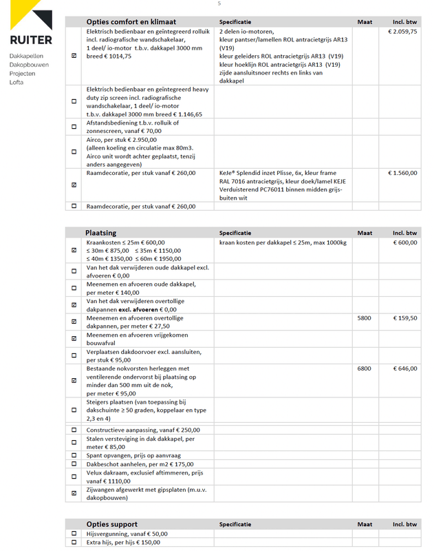

  • Spartex
  • Laatst online: 06-10 10:28
Wij gaan in mei verhuizen en we zijn ons aan het oriënteren op het plaatsen van een dubbele dakkapel. Leuk om hier mee te lezen en wat een prachtige dakkapellen komen er voorbij.
Wij zijn vorige week bij De Ruiter showroom langs geweest. Dat was een prettig gesprek, wat ook een goed gevoel bij ons teweeg bracht. We willen twee dakkapellen van ongeveer 5 meter 80 laten plaatsen, onderstaand de offerte voor één dakkapel (die dus ook aan de andere kant geplaatst gaat worden):
Afbeeldingslocatie: https://tweakers.net/i/O4BGNgcJGDVnM9_rm6gSfWdWxZs=/x800/filters:strip_exif()/f/image/0FPn3EaJRUP2RMFQ13O5WS5M.png?f=fotoalbum_large
Afbeeldingslocatie: https://tweakers.net/i/8rfW1XaYvc3Qqdc1prEmLTCZESA=/x800/filters:strip_exif()/f/image/KfsYAe4BfEsVhjjQ0MDO3UOL.png?f=fotoalbum_large
Afbeeldingslocatie: https://tweakers.net/i/iKrQbY8cNKWCYJmF5bC5KSkYFp0=/x800/filters:strip_exif()/f/image/5SDDVUZ8czjVzg23M4Bca13b.png?f=fotoalbum_large
Afbeeldingslocatie: https://tweakers.net/i/vzIUE9my9GMB3oSwFYksi-hqK8w=/800x/filters:strip_exif()/f/image/TLjuV7SXRu0XL4KkpsXGKfLg.png?f=fotoalbum_large
Het totaalbedrag voor beide dakkapellen komt neer op ongeveer €35.000 euro.
Nu hebben wij voor ons eigen referentiekader ook Wiko Dakkapellen, Perfect Dakkapellen & Hollandia dakkapellen aangeschreven. Hollandia Dakkapellen gaf helaas aan dat Uden (Noord-Brabant) buiten hun werkgebied valt. Perfect Dakkapelen en Hollandia geven beiden geen gehoor. Tot zover het vormen van een referentiekader.
Ik ben erg benieuwd - hoe kijken jullie naar deze prijs en hebben jullie nog aan- of opmerkingen? Kunnen jullie ons helpen of dit een redelijke prijs is, of kan dit (aanzienlijk) goedkoper? Hebben jullie nog goede Dakkapel partijen in de omgeving van Noord-Brabant die we kunnen aanschrijven voor een indicatie/offerte?

Hero offerte ontvangen en die vragen kleine 9k exc opties voor 5.5/1.5mtr zitten toch te twijfelen om dat maar gewoon te doen.
u waarde <1.1 (hr++ glas)
rc dak 6.3 en wangen 4.7
Vind dat behoorlijk schappelijk, Klaassen komt over drie weken langs en twijfel nu om daar op te wachten.

Dank, ik wilde net een offerte/afspraak maken maar deze partij vervalt dan. Dat de isolatiewaarden goed zijn en daadwerkelijk kloppen vinden wij wel belangrijk.

Deze prijzen zijn redelijk gelijk aan de offerte die ik eerder vandaag liet zien. Prijstechnisch lijkt er dus weinig veranderd. Tegelijkertijd geeft de offerte van @flaskk aan dat het ook goedkoper kan (9.5K Hero vs. 12.2K De Ruiter).
Hoe kijken jullie terug op de extra opties van een dakkapel - Bijv. Raamdecoratie verduisterend inzet plissé (a la €1500), Elektrische rolluiken (a la €2000), HR+++ of HR++? In eerste instantie zegt mijn gevoel niet op besparen, maar anderzijds tikt het wel aardig aan boven de kosten van een dakkapel zelf.
Hoe belangrijk die dingen zijn ligt natuurlijk ook volledig aan de locatie en bestemming van de ruimte.
Staat heel de dag pal de zon erop en is het een slaapkamer dan zou ik absoluut direct een screen/rolluik erin laten plaatsen. Persoonlijk gaan wij voor screens, is stuk 'zachter' en je kan nog naar buiten kijken t.o.v. rolluiken.

Rd is de waarde van het materiaal, Rc van de constructie. Hout isoleert minder dan PIR dus als PIR tussen de balken gezet wordt gaat de Rc waarde van het geheel omlaag. Even snel spelen in Ubakus geeft dat met 14 centimeter PIR en balken van 10 cm iedere 60 centimeter de waarde van 6,45 naar 4,2 zakt. Ter illustratie, heb niet de hele constructie erin gezet ;)
Dank voor de uitleg! Mag ik zo brutaal zijn om te vragen of je een screenshot van Ubakus deelt? Kan ik dat meenemen in de discussie met ze.

Het kan absoluut goedkoper hoor. Maar dan wel goed vergelijken hoe het afgewerkt wordt, dan is het echt de offertes naast elkaar leggen.
Voor ons waren rolluiken een no brainer. Hebben we altijd al gehad op de slaapkamer en zo'n pikdonkere kamer is heerlijk. Daarnaast staat de zon er de hele dag op, dus als zonwering was het ook een must. Gebruikte motoren zijn opvallend stil (tov de oudere die we hebben). We hadden al een Somfy Tahoma, dus dat integreert mooi met de rest van het huis.
Jaloezie in de spouw was ook een no brainer voor ons. Ja het is duur, maar het ontstoffen van de jaloezien in de woonkamer worden we helemaal gek van. Werkt goed dat systeem. Tevens geen last dat je geen gordijnen oid er voor kan doen. Zo'n inzet wilde we niet, want nog steeds kans op stof ;) Nadeel: Er waren 2 lamellen aan elkaar geplakt in 1 raam, daar kom je dus niet bij. Dus dat raam hebben ze moeten vervangen. Daarnaast kan je het ook niet ff vervangen.
HR+++ hebben we niet genomen. Ons huis is uit 2002. Het dak zit als het goed is op 2,5 a 3 volgens de papieren van toen, als ook de muren. Nu met de nieuwe constructie en extra laag gips enzo is het dak 4,2 volgens de bekende website. We zijn wat dat betreft al enorm erop vooruit gegaan. Rondom de dakramen die vervangen zijn door het dakkapel hadden ze blijkbare alle isolatie weggehaald (installateur bij vorige eigenaren rond 2002). Dus je keek onder de dakpannen zo op het dakbeschot...

Source90 schreef op dinsdag 4 maart 2025 @ 12:54:
@Rzaan , hoe is dit bij jou uitgevoerd?
Ga ik checken.

Source90 schreef op dinsdag 4 maart 2025 @ 17:43:
Heb ik nu niet bij de hand, daarnaast had ik gewoon wat simpels genomen vooral om aan te duiden hoe groot het verschil kan zijn. Ik ben zelf ook geen expert, gewoon toevallig ook mee bezig :) Maar ik weet natuurlijk niet de exacte constructie dus als je dingen naar hen gaat sturen moet je uitkijken niet in een discussie te verzanden over details nav een 'fout' voorbeeld.
Als je zelf meer details hebt kun je wellicht ook eens met Ubakus spelen, is gewoon gratis online: https://www.ubakus.de/en/r-value-calculator/. Of gewoon hen vragen de constructie nader te specificeren en navragen hoe ze de genoemde Rc gaan halen.
"Pray, v. To ask that the laws of the universe be annulled in behalf of a single petitioner, confessedly unworthy." --Ambrose Bierce, The Devil's Dictionary
