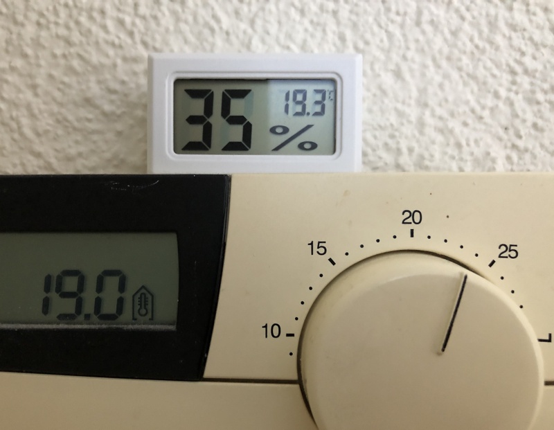

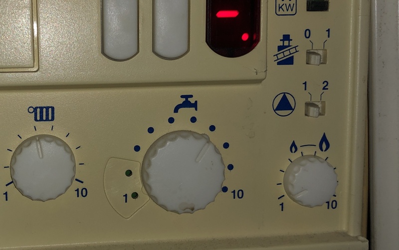

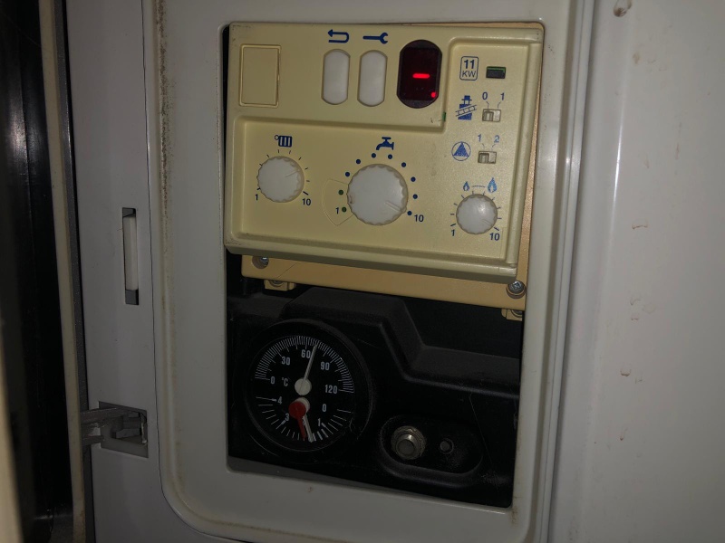

Keteltemperatuur ga ik zo aanpassen, zoals het nu zie staat die op 70:
Afbeeldingslocatie: https://tweakers.net/i/Iakt0AcXs8il6-on-bkDG1GcWJQ=/800x/filters:strip_icc():strip_exif()/f/image/w4tEKR0Q1oRbUmHrb04KahDM.jpg?f=fotoalbum_large

Mijn eerste stap nu zou zijn: (en nu als in over 10 min) zet die ketel eens op 35 graden en kijk hoe je morgen/overmorgen wakker wordt. Nu is het nog heel even flink koud dat kun je het hopelijk nog testen. Beneden maak ik me minder druk om maar boven is wellicht een issue met de radiatoren. Die zullen wel allemaal open moeten staan maar dan kun je in ieder geval nog ff weekendje testdraaien. meest waarschijnlijke scenario is dat radiatoren niet genoeg warmte af kunnen geven en dat je daar ook iets zou moeten doen. (LTV radiator bijv).

Nou, dat zit ik dus net te zoeken. Ik zag 11KW op mijn foto hier boven, maar dat lijkt me niet de waarde die ik moet hebben.
Rallymedia op YouTube - Rallymedia Facebook
Impry schreef op vrijdag 12 februari 2021 @ 22:29:
Misschien dat je daar een jumper kunt plaatsen om het CV circuit tot 11 kW te beperken... I dunno.

je moet je cv gewoon op 1 vaste temperatuur laten staan, helemaal als je isolatie nog niet op orde is.

Huidige CV ketel is trouwens 22KW als ik het goed gevonden heb. Van dit type is de enige CW4 ketel namelijk dat vermogen.

zet je brandervermogen maar eens op 1 (kleine draaiding), je tapwater op 7 en je radiatortemperatuur ergens rond de 50c. dan draai je zoizo in het "HR" gedeeltje van je ketel, alle temperaturen boven de 57~ graden is niet HR meer namelijk. en dan simuleer je een warmtepomp wat meer. al zal je zoizo een stuk zuiniger stoken al je dat al veranderd. ;)

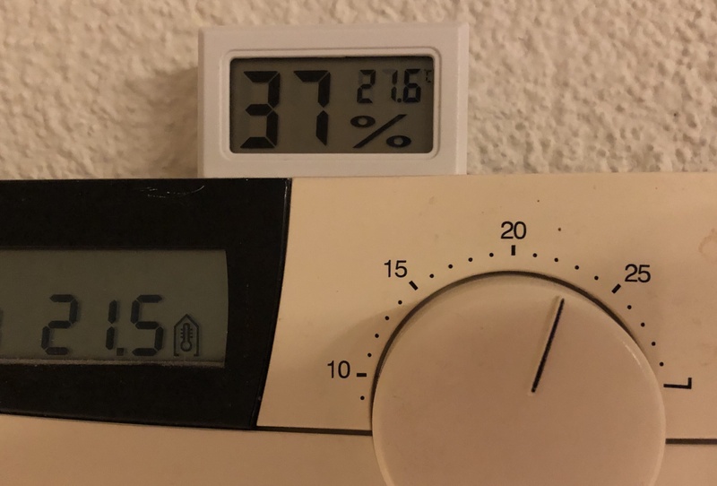

Mbt de proef met de CV op de nieuwe afstelling.
Gisteren overdag de boel toch terug gezet, het huis kwam niet op temperatuur.
Gisterenavond de CV als volgt ingesteld:
Afbeeldingslocatie: https://tweakers.net/i/yDjqWZ9bKY1aaZkmcb8q3Ppv8LY=/800x/filters:strip_icc():strip_exif()/f/image/99JOHV4Gz6xe1GiLkB4i7oi5.jpg?f=fotoalbum_large
En naar bed gegaan met deze temperatuur:
Afbeeldingslocatie: https://tweakers.net/i/n_H_5cDDUUlEgUeGkeYfQFmssYY=/800x/filters:strip_icc():strip_exif()/f/image/wI4i7BbKNl7WnM4Y23BODt1q.jpg?f=fotoalbum_large
Thermostaat op deze temperatuur laten staan.
Vanochtend zo wakker geworden:
Afbeeldingslocatie: https://tweakers.net/i/rHQu8ms4Ci0275752Jf4eTz7CVg=/800x/filters:strip_icc():strip_exif()/f/image/bLfuDII0RW7GtMxmbwp8kQb8.jpg?f=fotoalbum_large
Op zich niet gek vanwege het gebrek aan isolatie. Maar daarna kreeg de verwarming de boel niet warmer. Om 10u stond hij nog op 19.3.
Wel twee positieve punten:
- Hij zakte niet verder gedurende de ochtend.
- De slaapkamer van ons zoontje was vanochtend nog behaaglijk!
Ik heb de radiatortemperatuur nu weer wat omhoog gezet. Die functie is mij duidelijk.
Wat is de functie van het brandervermogen? Want 1 of 10 vind ik nogal een verschil.

ik ben geen cv ketel specialist maar het lijkt mij het vermogen wat de ketel kan leveren. ik geloof dat je eerder zei dat het een 22 kw ketel is dus lijkt me 2,2kw per stand op schaal van 1-10. Gezien je gasverbruik zou ik hem eens op standje 4 zetten. Dit is 10kw en dit zou prima moeten werken in jouw situatie en zou een warmtepomp nabootsen. Standje 1 is dan 2,2kw dat kan inderdaad nooit voldoende zijn voor een woning (kleinste warmtepomp begint meestal bij 4-5kw bijv.).

berandersvermogen is exact dat, hoe hoog het vuur kan. het is effcineiter om continu constant te rijden dan constant terug te moeten schakelen naar de 3 en vol gas doortrekken naar de volgende auto om dan weer in de ijzers te moeten. dat is grofweg wat er gebeurt met je CV als je de brander volluit zet.
develdonk schreef op zondag 14 februari 2021 @ 16:19:
zo werkt het niet. gasbranders hebben een minimaal vermogen net als je gasfornuis, die kan ook niet lager anders slaat ie af. volgens de handleiding is dat bij dit model tussen de 6 en 7kW. dus dat is nog steeds meer dan wat een klein model warmtepomp doet op zijn maximum. dus als je het wel warmhoud door de temperatuur omhoog te doen maar de brandervermogen wel laag te houden geefft dat gewoon aan dat je zelfs op dat lage vermogen en met je huidige isolatie al met 7kW rustig uitkomt met dit weer. dus een 5kW model na isolatie is dan ECHT wel voldoende.
ook geeft dit HEEL goed weer hoe belachelijk overbemeten CV's eigenlijk zijn.... :X

stand 1 is dan 6-7kw en stand 10 is 22kw? dus ieder stapje is dan (22-7=15/10=)1,5kw?
overbemetenheid komt door douchewater verwarming... daar heb je het vermogen wel voor nodig.

kijk in de handleiding, daar staat de tabel.
en de CV heeft 2 standen, 1 voor warm water en de andere voor verwamring. er is totaal geen reden om 20>kW in je radiatoren te duwen. maar de installateurs zwiepen die knoppen naar maximaal en de groeten ermee verder.

Cv ketels zijn niet belachelijk overbemeten, je hebt dat vermogen nodig om warm water te bereiden.
Dus wil je een combi cv ketel heb je altijd minimaal 22kw vermogen, en dat is voor veel woonhuizen qua verwarming te veel.
Diverse fabrikanten hebben in het verleden solo toestellen in de markt gezet met een vermogen van rond de 10kw.
Is geen groot succes geweest blijkbaar, zijn niet meer leverbaar, kleinste solo toestel is zo´n 17 kw van Intergas.
goed, anders geformuleerd dan: het CV gedeelte is belachelijk overbemeten.
fabrikanten moeten CV's gewoon afleveren met de frabrieksstand van de CV brander op 25% vermogen of zo.
Hoe je het ook formuleert, het is 1 systeem met een x vermogen.
Alle huidige cv ketels komen niet op 100% cv vermogen uit de doos, de fabrikant speelt gewoon op safe, de installateur moet bij in bedrijf stellen eea aanpassen.

Hoort gewoon bij waterzijdig inregelen. Niks goeds aan, als je een goede installateur hebt en niet een of andere ketel cowboy of iemand die denkt dat hij er verstand van heeft.
