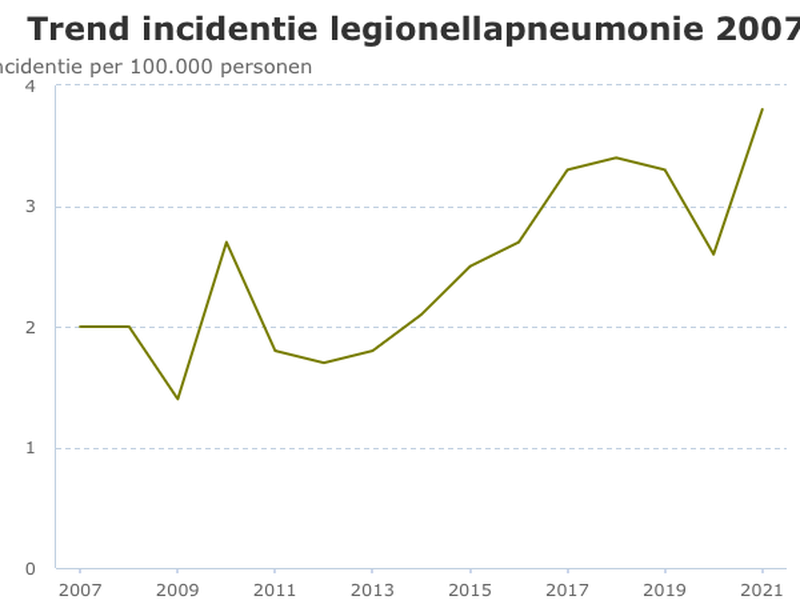

De patiënt uit het artikel kreeg legionella bij het sproeien van de tuin:
Het begon op de dag dat ze de hortensia's water gaf in haar tuin. Vanwege een slijmbeursontsteking deed ze dat niet zoals gewoonlijk met haar gieter, maar met de tuinslang, op de sproeistand. De volgende dag werd Bout wakker met koorts en hoofdpijn, die snel verergerde. "Ik hield het niet meer uit. Het was alsof een mannetje op drie plaatsen met een mes in m'n hoofd stak. En dat elke minuut."
De huisarts wuifde de klachten weg als een alledaagse coronabesmetting, maar de test bij de GGD bleek negatief. Er volgde een bloedtest in het ziekenhuis en een dag later hing de huisarts aan de lijn. "'Nu meteen naar de spoedeisende hulp', zei die. 'De ontstekingswaarden in het bloed zijn ontzettend hoog.'"

ericplan schreef op maandag 22 augustus 2022 @ 12:28:
tuinslang is een klassieker ja. Ik laat hem altijd eerst even een paar minuten zachtjes lopen voordat ik met volle kracht het water alle kanten op laat spuiten.

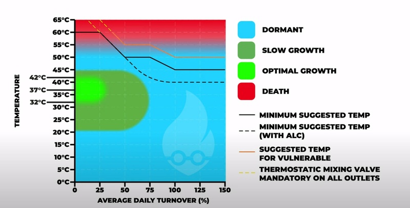

Gezien deze goedlopende discussie over tanktemperaturen en legionella leek me deze video wel goed om even te delen (sowieso een goed kanaal):
Met name dit grafiekje vat de discussie en dimensies denk ik goed samen:
Afbeeldingslocatie: https://tweakers.net/i/BVnEWbf-RvQukywMGt-NvOI_7NA=/800x/filters:strip_icc():strip_exif()/f/image/Io5Oa5zXde70bUDhed81kB8q.jpg?f=fotoalbum_large
*ALC=Anti Legionella Cycle
Om het ook even op mijn persoonlijke situatie te betrekken, ik krijg steeds meer spijt van de keuze voor een 300L tank. Ik had hiervoor een 100L COP=1 boiler die we regelmatig leegtrokken. Aangezien we regelmatig slapers over de vloer hebben en ik dit echt niet meer wilde zijn we in het nieuwe huis voor een 300L gegaan. Echter hebben we hier ook een douche-WTW en ecosmart regendouchekoppen toegepast, waardoor we nu eigenlijk veel te groot zitten tov het verbruik.
We kunnen bij een vat temperatuur van 45-50 graden nu ongeveer 75min douchen. Daardoor hebben we eigenlijk veel te weinig doorstroming en moet ik nu een hogere temperatuur, voor een veel groter volume, aanhouden dan nodig.
Binnenkort krijgen we een waterontharder met flow-meter, dan maar eens goed meten wat we nu echt aan water verbruiken en dan eens overleggen met de installateur of we het vat kunnen vervangen door een kleinere.

Ik heb juist bewust voor een groter vat gekozen.
Waarom zet je deze niet op 40 graden dan? Beter voor je COP.
En die legionella run kun je gewoon enkele dagen van douchen dan ;)
  • RonJ
  • Laatst online: 21:56
Timple schreef op vrijdag 14 oktober 2022 @ 22:52:
1. Omdat we in de praktijk op een doordeweekse dag maar zo'n 10-15min douchen. Bij zo'n 3-4L/min uit de boiler (je kan nooit de volledige 300L gebruiken) is dat 45-60 liter warm water = 15-20% daily turnover. Laat het bij min. 40 graden (wil ik niet ivm WTW, zie #2) vattemp en de kraan vol open zo'n 90 liter zijn = 30% turnover. Dan heb ik dus te weinig doorstroming door het vat om zo laag in temperatuur te gaan. Iig wel volgens deze tabel.
2. We douchen op 37 resp. 40 graden via de thermostatische kraan. In combinatie met een douche-WTW wil je juist niet alleen maar heet water uit de boiler verbruiken, maar juist ook wat (door de WTW voorverwarmd) koud water gebruiken. Anders doet de WTW niks en ben je juist meer energie aan het verbruiken. Vandaar dat ik ~45 als ondergrens aangehouden heb. Bij een setpoint van 50 graden en hysterese van 5K begint m'n warmtepomp te verwarmen zodra de vattemperatuur 44 graden meet. Dus vandaar dat minimale setpoint.
All-electric.

Bovenstaand bericht is van 2020. Zijn er inmiddels cijfers bekend over het aantal legionella besmettingen veroorzaakte door (warmtepomp) boilers?
  • ericplan
  • Laatst online: 22:18
ericplan
5180 Wp PV
MajaMestreech schreef op vrijdag 28 oktober 2022 @ 23:18:
Niet bekend, maar ook niet waarschijnlijk dat dit ooit zal gebeuren. Legionella heeft klinisch dezelfde verschijnselen als een longontsteking met meestal 5-6 dagen incubatietijd.
Plat gezegd, de besmettingshaard is al lang niet meer te vinden. Dat kan de tuinslang geweest zijn, of iets anders.
Wat je wel ziet is een constante stijging van het aantal legionella-meldingen. Er is dus iets aan de hand. Grafiek uit bijgaande link.

ericplan schreef op zaterdag 29 oktober 2022 @ 10:31:
https://vzinfo.nl/infecti...jd-en-geslacht/legionella
https://lci.rivm.nl/richtlijnen/legionellose
Correlatie met stijgende gemiddelde temperatuur?
Correlatie met vergrijzende bevolking?
Correlatie met minder gebruik van koper?
Kan inderdaad van alles zijn.
  • Erwin_83
  • Laatst online: 19:45
Of het was er altijd al en wordt er nu meer op gelet. Wellicht kijkt men bij een ziektebeeld nu verder naar de mogelijke oorzaak.

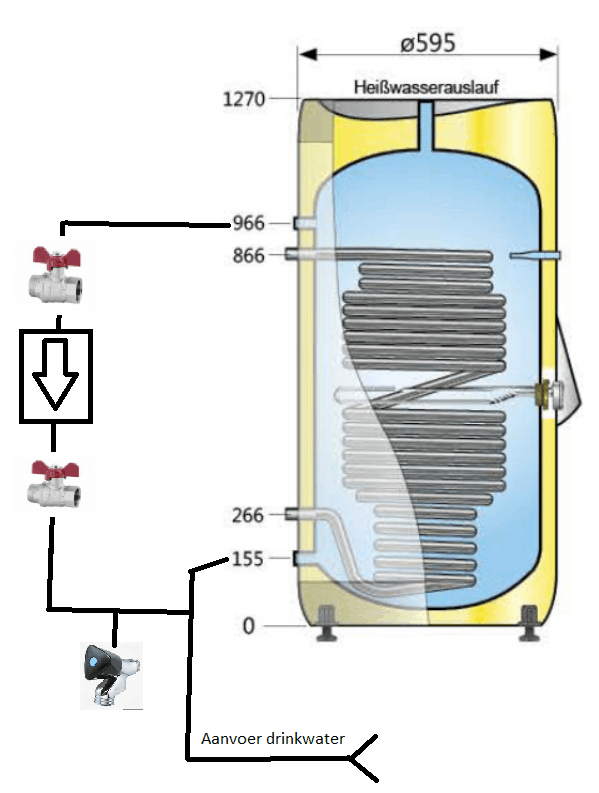

Ik wil ook een circulatiepomp installeren in mijn boiler. Ik heb e.e.a. gelezen hier en kom op onderstaand uit, kan iemand vertellen dat het zo klopt of dat ik nog wat mis wat ik wel echt nodig heb zoals een terugslagklep in de aanvoer wellicht?
Er zit nu een wasmachinekraan tussen drinkwaterafvoer en de boiler, deze kan ik eenvoudig losdraaien en de pomp ertussen plaatsen met 2 eenvoudige afsluiters. Hij pompt het warmste water dan beneden de tank weer in.
Het lijkt zo eenvoudig, is het dat ook? :)

Als circulatiepomp zelf kom ik uit op onderstaand, lijkt mij een prima pompje voor een fatsoenlijke prijs?
https://www.sanitairwebsh...-12-vermogen-25---8-watt/
Bedankt voor het meedenken alvast :)

@Aikon Twee dingen om niet te vergeten:
Er moet een terugslagklep geplaatst worden. Soms zit die in de pomp, soms moet je die er los bijbestellen. Doe je dat niet, dan neemt het koude water de weg van de minste weerstand als er warmwatervraag is.
En vanwege drinkwatereisen moet de pomp uitneembaar zijn. Dus tussen twee afsluiters en zodanig dat de pomp er tussenuit gehaald kan worden voor inspectie zonder dat het water afgesloten moet worden.

@ericplan Ah ja, goed punt, dank je. Moet er dan ook geen terugslagklep in de aanvoerleiding vh drinkwater?
  • ericplan
ericplan
5180 Wp PV
Aikon schreef op dinsdag 29 november 2022 @ 13:02:
Als het goed is heb je een inlaatcombinatie, daar zit een terugslagklep in. En ik neem aan dat de wasmachinekraan ná de inlaatcombinatie zit.
A'dam PVOutput
  • Aikon
ericplan schreef op dinsdag 29 november 2022 @ 13:04:
Jup, klopt helemaal. Mooi dan kan ik aan de slag :)

Ik heb een boiler die ik op de laagste stand heb staan, volgens mij 65 graden, en die ik vrijwel alleen gebruik om te douchen. Vanwege het hoge verbruik van de boiler heb ik hem achter een slimme schakelaar gezet die ik via de Google Home kan bedienen. Ik merk dat de boiler ook na een dag uitgeschakeld te zijn geweest nog voldoende warm is om 5 minuten te douchen. Ik zie ook nu al de enorme besparing die dit oplevert (schat ong. 3 tot 4 kwh per dag).
Hoe vaak moet ik de boiler nou opwarmen om legionella te voorkomen? Ik lees hier dat 1 keer per week in principe al genoeg is? Ik heb dynamische stroom dus ik zou het wel 3-4 keer per week moeten kunnen doen als de stroom goedkoop is.
Een andere oplossing waar ik aan dacht is om de boiler alleen aan te zetten als ik ga douchen, dus ongeveer 5 tot 10 minuten per dag. Of loop ik dan het risico dat hij nooit volledig opwarmt en er zich toch legionella vormt?
  • de Peer
  • Laatst online: 22:12
de Peer
under peer review
HarryHaver schreef op donderdag 18 mei 2023 @ 14:14:
1 keer per week boven de 60 graden ja.
Als je telkens 10 min doet loop je mogelijk risico ja.
Mijn Wpb verbruikt in de zomer 0,6 kWh per dag. Dat is 2x 10 min douchen.
[ Voor 3% gewijzigd door de Peer op 18-05-2023 14:23 ]

Erwin_83 schreef op zondag 30 oktober 2022 @ 07:12:
Als je de medische wereld een meldingsplicht oplegt:
Meldingsplicht
Legionellapneumonie is een meldingsplichtige ziekte groep C. Het laboratorium en de arts melden een geval van legionellapneumonie binnen 1 werkdag aan de GGD. De GGD meldt anoniem conform de Wet publieke gezondheid binnen 3 dagen aan het CIb en levert gegevens voor de landelijke surveillance van meldingsplichtige ziekten. Zie de Vragenlijst legionellose (bijlage 1a - pdf).
Melding bij:
een persoon met een passend klinisch beeld
in combinatie met
bevestiging van de infectie in het laboratorium.
Gaan altijd de aantallen omhoog....
