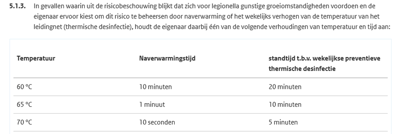

Regeling legionellapreventie in drinkwater en warm tapwater:
https://wetten.overheid.nl/BWBR0030166/2019-01-01
Bijlage 2 artikel 5.1.3. toont dit:
Afbeeldingslocatie: https://tweakers.net/i/v-13y15Qw90ejzLgblogVP0EU4Y=/800x/filters:strip_exif()/f/image/UfcDyJzXoT4ZAEstC5hnOIXw.png?f=fotoalbum_large

Ik lees op de eerste pagina van dit forum dat ook kan worden volstaan met een boilertemperatuur van 50+ om daarmee legionella buiten de deur te houden? In dat geval kan de boiler wel op 56-58 graden worden gezet?

  • de Peer
  • Laatst online: 11:10
de Peer
under peer review
AlexanderCP schreef op woensdag 26 januari 2022 @ 13:59:
Nee, ik weet niet waar je het leest. maar dat is incorrect. Tenzij er aanvullend een desinfectie wordt uitgevoerd.

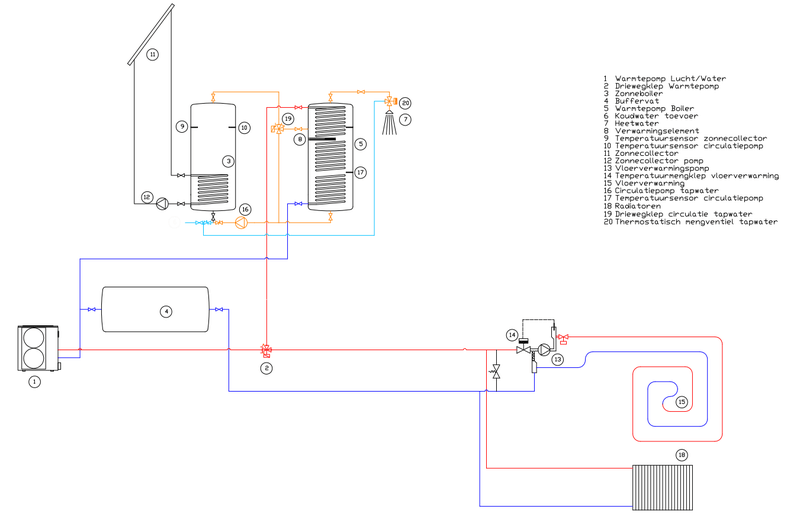

  • Jojan265
  • Registratie: Februari 2022
  • Laatst online: 12:18
Ik heb inmiddels deze hele topic aandachtig doorgelezen en begrijp nu dat het dus belangrijk is om bij een boiler goed te zorgen voor een anti-legionella run, waarbij de gehele boiler inhoud warmer wordt dan 62 °C.
Nu ben ik me aan het oriënteren om gasvrij te worden. Ik heb al een zonneboiler en wil daar een Warmtepompboiler mee in serie zetten volgens onderstaand schema:
Afbeeldingslocatie: https://tweakers.net/i/dFf5wIOLKi9cHogDwwNdTbzItZE=/800x/filters:strip_exif()/f/image/z5DtVI7RJvcyIuBQsyBJ104g.png?f=fotoalbum_large
Ik had al een circulatiepomp in het systeem bedacht, waarbij deze in werking gaat als het temperatuurverschil tussen zonneboiler en warmtepompboiler ca. 10 °C is. Tevens schakelt dan ook de driewegklep voor de circulatie naar de circulatie aansluiting van de warmtepompboiler. Op deze manier hoop ik de warmtepompboiler op een goede manier te verwarmen met zonne-energie indien deze voorhanden is.
Ik kan deze zelfde circulatiepomp nu waarschijnlijk ook gebruiken om tijdens de anti-legionella run beide boilers homogeen te verwarmen tot ca. 62 °C. Ik mis daarbij alleen het bovenste gedeelte van de warmtepompboiler.
Kunnen jullie hier eens op reageren en aangeven of ik ergens een denkfout maak?

  • CurlyMo
  • Laatst online: 11:22
Jojan265 schreef op woensdag 13 april 2022 @ 21:27:
Hoe dan, want warm water stijgt op. Het probleem is om die reden juist de onderkant van de boiler.

  • 123Arjan
  • Registratie: Maart 2022
  • Laatst online: 11-12-2025
Indien er een zonneboiler bij de klant aanwezig is, zet ik de warmtepompboiler parallel aan de zonneboiler
Zo zorg je ervoor dat je altijd warm water hebt en de warmtepomp in de zomermaanden niet op tapwater staat te draaien
Wat betreft legionella moet er wel iets in jouw huidige boiler zitten (of gemaakt worden) om wekelijks naar 60+ graden te gaan

@Jojan265, dat is een vrij ingewikkeld systeem zoals je dat nu hebt getekend.
Kun je niet een van de twee boilers als hot-fill gebruiken en ze dus in serie te zetten. De circulatiepomp zet je dan met een terugslagklep tussen de ingang van de eerste boiler en de uitgang van de tweede boiler. Als je een legionella run doet (al dan niet op zonnewarmte) dan verwarm je beide boilers.
Zet je de zonneboiler voor het SWW vat, dan is dat in de winter een voorverwarmer voor het warme water en in de zomer een hot-fill.

Hoe dan? Je pakt met parallel aansluiten juist warm water uit de SWW boiler én uit de zonneboiler? Je SWW vat daalt qua temperatuur en de warmtepomp gaat dat water weer opwarmen.
Je wil ze juist in serie aansluiten. Dan is de zonneboiler in de zomer de hot fill voor de SWW boiler en hoeft de warmtepomp de SWW boiler alleen op temperatuur te houden, aanvullen gebeurt met water uit de zonneboiler. Met een circulatiepomp kun je het water mengen en hou je de SWW boiler op temperatuur met het water uit de zonneboiler.
Qua legionella doe je dat aan het einde van een zonnige dag door de pomp aan te zetten waardoor het water van beide boilers zich mengen. Het laatste stukje tot boven de 60 graden doe je dan met een elektrisch element.
Voor de eenvoud is een boiler met twee spiralen wel een stuk makkelijker...

Je warmtepomp boiler wordt dan warm gevuld vanuit de zonneboiler, de warmtepompboiler heeft een legionella functie waardoor die wel vrij is van legionella (tenzij deze wordt uitgeschakeld)
Je zonneboiler moet je dmv elektrische element oid in de wintermaanden legionella vrij houden (wekelijks naar 60+ graden brengen)

En als je ook nog een circulatiepomp toevoegt dan kun je de zonneboiler ook nog opwarmen met de warmte uit de SWW boiler.
Eenvoudig getekend zo:
Afbeeldingslocatie: https://tweakers.net/i/Q0lbBSnB-y-wlrthCMyKnaJicVE=/800x/filters:strip_exif()/f/image/GUFjRGe3joiFT2sHMZgbHWoS.png?f=fotoalbum_large
  • Ep Woody
  • Laatst online: 27-10 19:43
Als je de circulatiepomp aansluit op het elektrische element van de SWW boiler dan worden beide boilers meegenomen met de wekelijkse legionellarun. Is de zonneboiler dan 80 graden, dan warmt die in korte tijd ook de SWW boiler op tot boven de 60 graden. Weinig stroomverbruik in de zomer, geen systemen die aandacht vragen.
Voor het comfort zou ik wel een thermostaatje op de warmwater leiding plaatsen zodat de circulatiepomp uit gaat als er warm water gevraagd wordt.

  • Jojan265
Ep Woody schreef op donderdag 14 april 2022 @ 09:52:
Het valt toch nog wel mee. Ik had het eerst volgens onderstaand schema, maar ik heb me laten vertellen dat het beter is om de warmtepompboiler te laden via de circulatieleiding van boven naar beneden. En dan ben ik dus een extra driewegklep nodig.

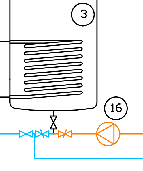

  • Jojan265
Ep Woody schreef op donderdag 14 april 2022 @ 15:56:
Volgens mij klopt je schema nog niet helemaal. Er moet in ieder geval nog een terugslagklep bij de circulatiepomp.
DIe zit er (misschien moeilijk te zien:
Afbeeldingslocatie: https://tweakers.net/i/_EIxWCGyrrbqXK4BsTfoAMlxTAs=/full-fit-in/4000x4000/filters:no_upscale():fill(white):strip_exif()/f/image/aM9oTSJw7jCNSUdHioNyGoM0.png?f=user_large
Daarnaast heb je de driewegklep helemaal niet nodig. Je kan gewoon een T-stuk pakken bij de uitgang van de SWW boiler en die naar de circulatiepomp+terugslagklep brengen en vandaar naar de ingang van de zonneboiler gaan.
Dat snap ik niet helemaal. Dan ga ik toch alleen circuleren over de Zonneboiler (en eventueel een heel klein beetje over de Warmtepompboiler).
Dat kunnen de meeste warmtepompen prima, ik zou alleen even goed uitzoeken welke temperatuur je nodig hebt. Verwarmen tot 55 graden is zinloos als je voldoende hebt aan 48 graden. Hoe hoger de watertemperatuur hoe meer energie het de warmtepomp kost om je water te verwarmen.
Dat is mooi. Dat hoopte ik al. En inderdaad hebben we wel genoeg aan 200L van 48 graden. Dat ga ik meenemen in de berekeningen.

  • Jojan265
Ep Woody schreef op donderdag 14 april 2022 @ 16:07:
Weet je ook waarom het beter is op die manier? In mijn optiek kun je beter gewoon klassiek vullen. Dus hot-fill aansluiten op de koude ingang.
Nee, maar ik kan me er iets bij voorstellen. Bij het laden van boven naar beneden gaat het koudste water uit de warmtepompboiler naar de zonneboiler. Bij het laden van beneden naar boven gaat het warmste water (in het gedeelte tot aan de circulatieleiding) naar de zonneboiler. Dat wil je eigenlijk niet.
Op het moment dat de zon niet meer schijnt en je verbruikt warmwater wil je juist wel bijvullen van beneden naar boven, dus vandaar de driewegklep.
Je wil toch juist volledig over de zonneboiler en de vat van de warmtepomp circuleren, oftewel het volledige vat naar dezelfde minimale temperatuur brengen? Zeker bij een anti legionella run. Dan moeten beide boilers op 60+ graden komen. In de zomer (deels) door de zonneboiler, en in de winter door de warmtepomp en vervolgens het elektrisch element.
2 vaten van 100 liter? Je gaat het wel merken hoeveel warmte je nodig hebt. Wij redden het hier met 80+15 liter op 51 graden, maar ik heb dan ook een hele zuinige douche. Ook een bad vullen lukt prima. Voordeel van een kleinere boiler is ook dat hij weer sneller op temperatuur is.

Jojan265 schreef op donderdag 14 april 2022 @ 16:15:
Ja ok, maar dan moet de gelaagdheid wel zo veel mogelijk in takt blijven. Maar wil je daar een extra driewegklep voor inzetten? Je kan dan ook niet al te lang pompen, want dan meng je alsnog al het water door elkaar. Voor een legionella preventie run wil je juist dat je van onder naar boven verwarmd.
Wat gebeurt er als er warm water getapt wordt terwijl de driewegklep om staat?
Vergeet ook niet dat de tweede boiler in principe altijd op temperatuur is.
Theoretisch klinkt het goed, in de praktijk lijkt het mij nodeloos ingewikkeld.
  • Jojan265
Ep Woody schreef op donderdag 14 april 2022 @ 16:16:
Tijdens de anti-legionella run zou dit kunnen, maar als ik normaal de warmtepompboiler wil laden vanuit de zonneboiler gaat dat niet werken. Dan wil je het bovenste deel van de warmtepompboiler met rust laten (is het warmst). Vanaf de circulatieleiding begin je dan met laden, totdat de zonneboiler kouder is dan sensor 17 van de warmtepompboiler. Dan stopt het circuleren. De warmte in de warmtepompboiler kan dan rustig naar boven toe gaan. Op het moment dat dan de zonneboiler weer is opgewarmd (of de warmte in de warmtepompboiler naar boven is gegaan) begint het circuleren opnieuw.
De Zonneboiler is 110L en de warmtepompboiler is 200L. In de winter zal alleen de warmtepompboiler op 48 °C komen (door de warmtepomp en een heel klein beetje door de zon). Een kleinere RVS warmtepompboiler ben ik nog niet tegengekomen.
LG-HM071MR-U44 / SWW Hewalex PCWU 3.0 / PV SMA + Jinko 14 kWp / Kia e-Niro
  • Jojan265
Ep Woody schreef op donderdag 14 april 2022 @ 16:24:
Tijdens de anti-legionella run blijft de circulatiepomp draaien, totdat beide boilers volledig op temperatuur zijn.
Dan zal het water de weg van de minste weerstand kiezen. Dit zal dus waarschijnlijk zijn, dat er water bijgevuld wordt in de warmtepompboiler via de circulatieleiding. Dat is niet erg, aangezien de zonneboiler warmer was dan de warmtepompboiler (immers anders zou de pomp niet draaien).
In principe hoeft dat niet. Tot 14 uur mag de warmtepomp niet de warmtepompboiler laden. Als de zon schijnt heeft de zonneboiler tijd genoeg gehad om de warmtepompboiler te laden boven 48 °C.
Ik vind het wel meevallen. Ik moet schipperen vanwege de ruimte.

Mannen, een vraag voor een kennis die in discussie is met zijn aannemer. De woning is in 2018 gasloos gebouwd en vanuit de gemeente was de eis dat er geen naverwarming(spiraal) gebruikt mag worden. De installateur heeft dit in een veel te grote warmtepomp met het idee dat hiermee de verwarming en sww gegarandeerd zijn. Nu is alleen de situatie dat de warmtepomp niet verder komt dan 58 graden en het boilervat niet warmer wordt dan 56 graden bij een legionella run. Na de aannemer en installateur hierop aangesproken te hebben is hun standpunt dat 55 graden continu voldoende is en dat met een setting dat bij een temperatuur van 50 graden de boiler opnieuw opgewarmd wordt de oplossing is. Ons idee is dat het onvoldoende is en boven de 60 graden moet aangezien de 55 graden constant niet aanwezig is. Wat is hier een geldende norm voor? In het bouwbesluit staat hier sinds 2018 niks in. En de norm in de openingspost is voor een zonneboiler.
  • Onbekend
  • Laatst online: 11:50
Onbekend
Ik zie op internet wisselende beweringen, zoals hier: https://warmtepomp-tips.nl/relevant/legionella/
Maar samengevat komt het er altijd op neer dat bij een lagere temperatuur van 60 graden, er wekelijks een legionella run gedaan moet worden met een temperatuur van minimaal 60 graden.
  • martijn v o
  • Registratie: Januari 2020
  • Laatst online: 08:06
martijn v o
Certified by Enphase
NEN 1006.
en je zegt 2018 dan is dat toch bouwbesluit 2012? daar staat wel in:
artikel 6.11 aansturingsartikel.. Een bouwwerk met een voorziening voor drinkwater of warmwater heeft een voorziening voor drinkwater of warmwater die de gezondheid niet nadelig beïnvloedt.
En het gaat niet alleen over de boilertemperatuur (die overigens in de GEHELE boiler) moet zijn maar ook de uitstroomleidingen. Daar moet minimaal 55 graden uitkomen en dat kan niet als de boiler 55 of 58 is.
Als er een circulatieleiding is moeten de temperaturen nog iets hoger zijn.
Gewoon een electrisch spiraal erin, en noem het dan een desinfectiespiraal en geen naverwarmer.
[ Voor 134% gewijzigd door martijn v o op 24-07-2022 22:59 ]

Duidelijk, leggen we dit terug bij de aannemer. Twee mogelijke oplossingen. Of een desinfectie spiraal in het boilervat of een andere (propaan) warmtepomp die 75 graden kan maken.
  • CurlyMo
WillemSuper schreef op maandag 25 juli 2022 @ 08:39:
Die heeft dan weer een (veel) hoger minimaal vermogen dus of je tweede optie wel een goede oplossing is betwijfel ik.
  • busscherski
  • Laatst online: 28-10 20:10
Ik ben niet zeker maar denk dat een boiler met hygiëne spiraal ook een optie is.
Dat is een vat vol CV water waar dan alleen drinkwater in de spiraal zit. Daarmee verwarm je het tapwater live.
Nadeel is dat je die minder diep kunt leeg douchen dus dan heb je een maatje groter nodig.
  • CurlyMo
busscherski schreef op maandag 25 juli 2022 @ 09:02:
En daardoor inefficiënter. Desnoods hang je er een kleine elektrische boiler naast specifiek voor dit doel.
  • busscherski

Je zou voor de grap nog een legionella test kunnen laten doen en de installateur/aannemer in gebreke stellen. De installatie voldoet niet aan de richtlijnen.
  • Erwin_83
  • Laatst online: 10:10
Is die regel niet meer bedoelt om het gebruik van een doorstroom verwarmer of andere cop 1 spullen te voorkomen.
Geen element in je boiler om aan de 60 graden te kunnen komen is een veiligheids risico kwa legionella wat je niet moet willen. Blijkbaar is dat een misser in de regels of verkeerd opgevat.

Tot nu toe is de conclusie: bouwbesluit 2012 verwijst naar nen1006 die stelt dat wekelijks boven de 60 graden vereist is.

Ik probeer even de exacte tekst boven water te krijgen. Bedankt voor alle ideeën tot zo ver!
Afbeeldingslocatie: https://tweakers.net/i/vg_ggEId4ege_sfyFdyWv0o4HzQ=/full-fit-in/4920x3264/filters:max_bytes(3145728):no_upscale():strip_icc():fill(white):strip_exif()/f/image/nNSfUGgdwnZkQrIN8QVHCiaQ.jpg?f=user_large
