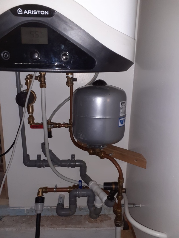

Afbeeldingslocatie: https://tweakers.net/i/zNRPGYa_BlPT66THgNiz-Na91C0=/x800/filters:strip_icc():strip_exif()/f/image/linbVe1t4EOvEtgZiw7w2WdG.jpg?f=fotoalbum_large
Naar aanleiding van de tips in dit topic heb ik een circulatiepompje onder onze Ariston nuos evo 110 gemaakt. Werkt goed, boilercapaciteit is nu genoeg voor 4 personen, wel met een beetje planning qua douchen. Ik heb het pompje aangesloten op de compressor en gaat dus automatisch aan als compressor start, een run van watertemp van 30 graden naar 55graden duurt ongeveer 4 uur, pompje mag van mij korter draaien, bijv de laatste 2 uren van de run. Vraag: is er een eenvoudige manier om het pompje korter te laten draaien maar wel aangesloten blijft op compressor? tijdrelais? bestaat zoiets?
  • Martin7182
  • Registratie: Juni 2020
  • Laatst online: 09:33
@GdH waarom zou je dat willen? Ik zie geen meerwaarde van een extra pomp terwijl de WPB-pomp draait. Heeft je vat een elektrisch element? Dan zou ik de compressor gebruiken tot 55 °C en daarna het element en extra circulatiepomp om het vat op of iets boven de 60 °C te brengen. Ik zou dat bij voorkeur doen met een temperatuur+tijdschakelklok.
  • Aikon
GdH schreef op woensdag 2 juli 2025 @ 19:28:
Allereerst KISS. Maar daarnaast, ik gok dat je doel energiebesparing is? Door het pompje vanaf het begin te laten draaien zakt de gemiddelde temperatuur en is je warmtepomp net wat efficienter en bespaar je meer energie. Denk ik ;)
  • Ep Woody
  • Laatst online: 16-11 14:35
Een thermostaat op de uitgaande waterleiding is wel handig. Dan wordt de pomp uitgezet als er water getapt wordt. Daarmee voorkom je dat het water gemengd wordt als je aan het douchen bent.

  • GdH
  • Registratie: November 2022
  • Laatst online: 10-11 17:35
GdH
Martin7182 schreef op woensdag 2 juli 2025 @ 22:30:
Waar sluit ik de temperatuurschakelaar op aan? het vat kun je volgens mij niet bij door de isolatie/ bekleding. Door het pompje verwarmt hij ook de onderkant van het vat, zo kunnen we langer douchen en lijkt me beter tegen legionella groei. Dit type atag doet de legionella run maar 1x per maand (naar mijn weten niet anders in te stellen)
  • GdH
GdH
Aikon schreef op donderdag 3 juli 2025 @ 07:54:
Energiebesparing is altijd goed maar gaat om iets anders: Wat ik nu met "mijn aansluiting" merk is dat als je als derde of vierde persoon douche neemt en compressor en circulatiepomp ondertussen aangaat je last hebt van de stroming van kouder water wat op dat moment door de pomp naar warmwateruitgang gedreven wordt. Als er nu een tijdvertraging in de pomp zou zitten zou je daar iig tijdens douchen geen last van hebben.
  • GdH
GdH
Ep Woody schreef op donderdag 3 juli 2025 @ 08:47:
dank je, dit is idd het probleem tijdens douchen, zie m'n quote in andere reactie.
  • GdH
GdH
[quote][b]Martin7182 in "Voorkomen legionella in boilers"Martin7182 schreef op donderdag 3 juli 2025
Nee, ik bedoel dat het verwarmen de WP meer stroom kost als je het water eerst mengt. De laatste graden opwarming zijn het duurst voor een WP. Een vat dat bovenin al op temperatuur is kun je beter niet mengen vooraf of tijdens de WP run. Even zwart-wit, stel je heb een 200L vat, de bovenste helft nog warm op 55 °C, de onderste helft koud op 20 °C. Dan kun je beter de onderste 100L opwarmen van 20 tot 55 °C i.p.v. 200L mengen tot de gemiddelde temperatuur en dan die 200L op 55 °C brengen.
Je uitleg hierboven over efficient verwarmen lijkt me te kloppen maar hoe realiseer ik dit met onze kant en klare atag wpb? Ik dacht dus zelf aan een soort tijdsvertraging voor de circulatiepomp zodat die bij bijv. het laatste uur van de run draait. met alleen een tijdsklok lukt het niet, wpb draait soms 's nachts soms 's middags etc. Ik wil iig het vat van onder tot boven zoveel mogelijk op de 55 graden houden ivm de merkbare capaciteit/ langer douchen en legionella bestrijding. Zou mooi zijn dat dit met een eenvoudig 'apparaatje' kan.
