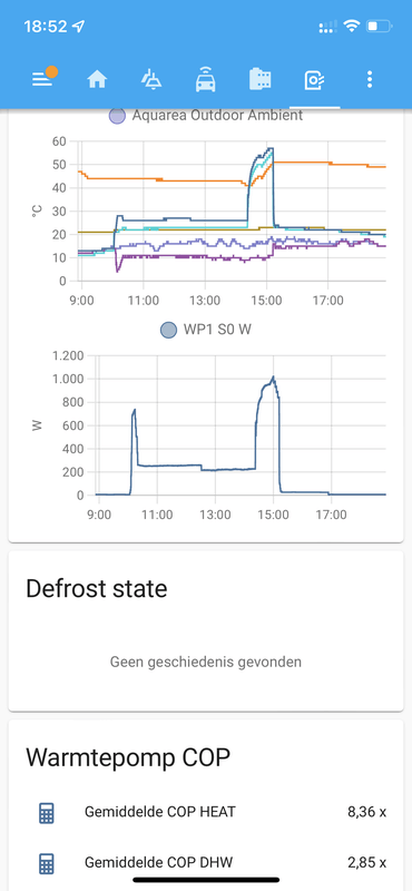

Vandaag;
Afbeeldingslocatie: https://tweakers.net/i/ySaAPPE0iIQASkq95wIGsx715Gc=/x800/filters:strip_exif()/f/image/o8MIcIPjNmI1PsEuJbWdvc1c.png?f=fotoalbum_large
Heat Geek Getraind | WP Pana 5H - Solar 6m2 PVT icm 300liter - PV 8970WP: 27stuks - Home Assistant - Thuisbatterij advies |
davevleugel schreef op zaterdag 1 oktober 2022 @ 18:47:
Waar zie je dat heisamon een 5kw detecteerd? Zover ik weet leest hij alleen een aantal tops uit vanuit de seriële verbinding, daarin staat niet het model in gedefineerd.
Het is nog vrij warm buiten en vaak zonnig dus je haalt heel snel veel warmte uit de lucht. Ik zou eerst afwachten totdat het buiten onder de 7 graad komt met veel wind en bewolkt weer.

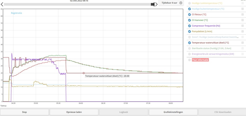

Het valt me op dat de circulatiepomp vaak nog urenlang door draait, ook al is de temperatuur bereikt in de woonkamer waar de RC hangt. Is dat normaal gedrag van de WP of is dat een instelling ergens?
Ik gebruik de RC als thermostaat in de woonkamer, en heb radiatoren hangen en een buffervat 50 liter in serie in de retour. Ik stook met een stooklijn en gebruik de RC als ruimtethermostaat.
Hieronder de run van afgelopen nacht ter illustratie. Je ziet dat de compressor uitgaat en daarna de pomp doordraait op ca. 10l/min. Waarbij de WP zelf een Ta doeltemperatuur van 20 graden kiest.
Afbeeldingslocatie: https://tweakers.net/i/wwYNW16Y6mtKuA0dV33NamLexWo=/800x/filters:strip_icc():strip_exif()/f/image/XsAYGR5P96lmTHtiqvIvwgwN.jpg?f=fotoalbum_large

Als je een externe thermostaat gebruikt gebeurt dat niet. Dit is normaal gedrag.
Zou zoizo een losse thermostaat gebruiken met betere heuristiek dan die van pana zelf.
met een buffertank wil je eigenlijk ook wel dat de pomp doorloopt zodat je ook die warmte nog uit je water krijgt.
je setpoint word al gehaald voor je systeem gestabilseerd is dus die watertemperatuur kan nog wel iets lager. je hebt nog wat toeren over onderin....

Ja inderdaad, als de circulatiepomp nog doorloopt nadat de temperatuur in de ruimte al bereikt is, dan wordt de warmte uit het buffervat nog afgegeven via de radiatoren, dus wat dat aangaat is het wel prettig dat de pomp nog doordraait.
Bedoel je dat de Ta nog wel wat lager zou mogen? En dat de WP nog lager kan draaien dan 19Hz? Lager dan 19Hz heb ik bij mezelf nog niet gezien..

wessy schreef op zondag 2 oktober 2022 @ 16:23:
als je de watertemperatuur nog iets lager zet zal je langer bezig zijn dan 40 min om op temperatuur te komen. dus langere run voor je thermostaat ingrijpt.
18hz is de limiet volgens mij maar daar draai je bijna niet op omdat hij al afslaat voor je echt daarop kan settelen en doortokkelen. dus komt er teveel warmte het huis in. dus stooklijn mag aan deze kant nog een graadje lager.

ErikVers schreef op zondag 2 oktober 2022 @ 17:12:

flippy schreef op zondag 2 oktober 2022 @ 16:29:
Ik vraag me wel een beetje af of de WP afslaat omdat het te warm wordt in de ruimte waar de thermostaat hangt, ofdat de WP afslaat omdat hij zijn minimum vermogen niet goed kwijt kan en dus de Ta te lang boven de gewenste waarde zit die volgt uit de stooklijn. In dat laatste geval heeft het niet zoveel zin om de Ta lager te zetten want met die lagere Ta kan de WP zijn minimum vermogen nog minder goed kwijt.
Hoe achterhaal je of de WP afslaat op aangeven van de RC thermostaat, of juist afslaat omdat de minimum afgifte niet gehaald wordt?

wessy schreef op maandag 3 oktober 2022 @ 10:34:
als WP de warmte niet kwijtkan zie je dat hij op laagste toerental alsnog langdurig boven Ta komt. dat is hier niet het geval. hij vlakt net uit maar gaat nog niet over Ta heen.

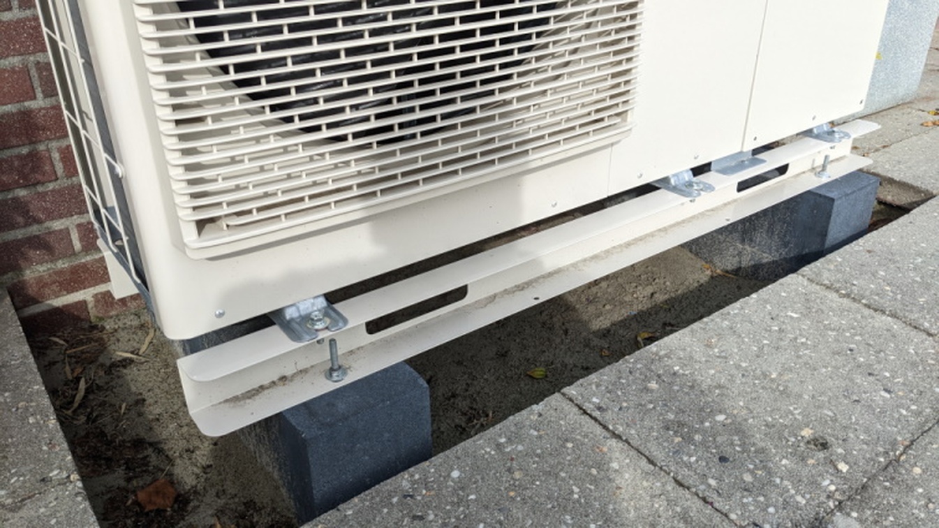

@CurlyMo Ik zag jouw post mbt de opstelling/fundering/afwatering van de WP. Hoe heb je het uiteindelijk gedaan, en hoe bevalt het? Ik zat in de handleiding te kijken, daar adviseren ze twee betonblokken van 30x15x60, dat lijkt me een beetje overkill... :X
Nomen nescio
  • Gary199
  • Registratie: Juni 2022
  • Laatst online: 13-12-2023
Bra-Jo schreef op maandag 3 oktober 2022 @ 14:32:
4 zakken mortel van 25 kg, dan kom je op 30x15x60 :*)
Hier is een gat gegraven van ongeveer 40 à 50 centimeter diep. Daar is een bak met betonbanden in gemaakt net als bij @Dylantje2. De ondergrond is verder alleen aarde en geen betonnen fundering zoals bij hem. Op de aarde zijn twee betonbanden plat neergelegd. Daarop de bigfoots. Met draadeind staat de WP nu ook zo'n 30 centimeter boven de bigfoots. Met moeren is de WP waterpas te stellen. De bak is ook weer gevuld met grint. Afwateringen is door het grint heen vooralsnog snel genoeg om geen problemen te veroorzaken, maar een echte koude winter hebben we niet gehad.
Met name het waterpas kunnen stellen van de WP is superhandig met het iets ruimte te laten tussen je bigfoots en de WP.
[ Voor 5% gewijzigd door CurlyMo op 03-10-2022 14:43 ]
  • Bra-Jo
Bra-Jo
DILLIGAF
@Gary199 Yoah, had ik ook uitgevogeld, tnx. Ik twijfel(de) nog een beetje of dat niet veel te veel/groot/zwaar zou worden, overkill dus.
@CurlyMo Tnx voor de snelle reactie!
Neem aan dat je de bigfoots bij jou dus niet ziet, bedekt door grind? Ik twijfelde nog over die bigfoots, hoop(te) die niet nodig te hebben, dure krengen voor een hoop gerecycled rubber. Maar goed, ziet er naar uit dat ik toch de knoop moet doorhakken tegen de trillingen, bigfoots óf een betonblok.
Edit: ja dat stellen is wel een mooie oplossing, gewoon een paar bouten op de draadeinden neem ik aan?
[ Voor 9% gewijzigd door Bra-Jo op 03-10-2022 14:45 ]
Nomen nescio
  • CurlyMo
  • Laatst online: 23:37
CurlyMo
Bra-Jo schreef op maandag 3 oktober 2022 @ 14:45:
Het gaat mij niet eens om de trillingen, maar een ondergrond om goed draadeind op te monteren.
Ja, het draadeind zit als volgt:
Knelplaatje | Bigfoot | Ring | 22mm CV buis | Ring | Moer | .... | Moer | Ring | WP | Ring | Moer
De CV buis is bedoeld om het draadeind nog een stukje te verstevigen en was volgens mij een tip van @Ep Woody

bigfoots zijn duur, maar kwaliteit is er ook na. ze zijn en blijven een stuk langer zachter en flexibeler dan andere merken.
beste combi is nog altijd bigfoots met veren erop die staan op een set 6cm dikke 60x60 tegels die op rubber matjes (onder de hoeken) liggen.
@Gary199
Ik heb 4 van deze gekocht.
2 op elkaar en dan met een lange boor er doorheen en aan elkaar maken met een draadeind.
Staat mooi stevig, geen last van trillingen en voor een paar tientjes klaar.
Afbeeldingslocatie: https://tweakers.net/i/cYkE5rrPwN36wyRxoW_L4hJkTc0=/full-fit-in/4920x3264/filters:max_bytes(3145728):no_upscale():strip_icc():fill(white):strip_exif()/f/image/qbAkne34CGD9UJ2C7IRM4ugt.jpg?f=user_large

@flippy Ik geloof je meteen, maar dat wordt me echt te gek. :P Je hebt gezien waar ik woon he, ik ga er van uit dat de buren er weinig last van gaan hebben, tis meer voor m'n gemoedsrust. ;)
@Idanue Bedankt, da's misschien wel een mooie tussenoplossing idd. Niet zelf beton storten, geen dure bigfoots, en toch een behoorlijke demping, en de mogelijkheid tot langere draaideinden zodat ik de methode van Curlymo kan gebruiken. Plus, die van mij komt niet zo kort bij de muur als die op jouw foto (meter ofzo verderop). Denk dat 'm dit wordt, in combi met een emmer grind.

Idanue schreef op maandag 3 oktober 2022 @ 15:10:
Ik heb precies hetzelfde gedaan, ik had ze nog gratis ook van de buren ;) Heb alleen wel een RvS frame ertussen gemaakt met industriële trillingsdempers tot 500N per stuk. Valt me trouwens vies tegen hoe sterk het frame is van de panasonic.

[...]Valt me trouwens vies tegen hoe sterk het frame is van de panasonic.
Was mij ook al opgevallen, als dat een beetje gaat roesten dan is het ook zo weg denk ik.

het frame is ook niet bedoelt om heel sterk te zijn. dat hoeft het ook niet te zijn. ding zelf weeg ook maar 100kg.
de bedoeling is normaal dat als je het frame gebruikt het normaal op een groter en sterker stalen frame word gezet. vaak icm met een rits broertjes en zusjes op 1 frame.
[ Voor 42% gewijzigd door flippy op 03-10-2022 16:21 ]
  • davevleugel
  • Laatst online: 23-10 22:28
Bij mij staat hij op 4 trillingsdempers op de aangegeven gaten in het frame. Deze dempers zijn rond 50 dus ondersteunen het hele profiel. Echter kunnen ze axiaal als radiaal bewegen, waardoor je het frame iets zie verbuigen naar buiten. Zal vanavond wel even een foto maken.

  • davevleugel
Zie lijn rood, hij is dus niet haaks meer. Maar ik ga dan nog een versteviging aanbrengen onder het frame door met een stuk hoekprofiel, dat voorkomt dat mn rubbers niet meer torderen.
Afbeeldingslocatie: https://tweakers.net/i/zf2AoyaM-BSpVc7MzhNK08-bJfU=/800x/filters:strip_icc():strip_exif()/f/image/AoAn8GTz6ZfqjPpsoE8C9M8H.jpg?f=fotoalbum_large
PVOutput

flippy schreef op zaterdag 1 oktober 2022 @ 13:00:

  • Gary199
davevleugel schreef op maandag 3 oktober 2022 @ 19:17:
Ik "val" over kleinigheden.
Veilige opstelling, maar is het ringetje onder de zelfborgende moer niet erg klein ?
4 maten groter en dikker geeft meer stevigheid tegen vervorming. ;w
  • davevleugel
Ja klopt, maar de Praxis verkocht geen knappe carrosseriering van 316L.. naja ze verkopen überhaupt geen 316L }:O . Ik zal inderdaad een stuk strip 40x40 gebruiken als ring, dat geeft inderdaad ook wat meer stevigheid.
PVOutput
dat is ook niet hoe je dat frame moet gebruiken. ze zijn specifiek alleen om op een ander frame/balk te zetten die onder de unit door gaat en je hoort ook carosserieringen te gebruiken en als het even kan een nylon plaatje eronder zodat metaal niet geraakt word en niks gaat roesten..

  • davevleugel
flippy schreef op maandag 3 oktober 2022 @ 19:42:
dat is ook niet hoe je dat frame moet gebruiken. ze zijn specifiek alleen om op een ander frame/balk te zetten die onder de unit door gaat en je hoort ook carosserieringen te gebruiken.
dat is al in bepaalde mate besproken maar schijnbaar is dat niet echt geregistreerd. ik zou even teruglezen waar wat knelpunten worden aangehaald. als je dan nog vragen hebt omdat dingen onduidelijk zijn kan je die rustig stellen.
Juist ook mijn bevinding ondertussen ;) vandaar dat ik er nog een hoeklijn onder maak. Tevens ter vermelding voor aan de andere hobbyisten

  • ranjo
  • Laatst online: 22:54
Over de stevigheid van de kast gesproken. Mijn monoblock komt waarschijnlijk komende tijd wel ergens binnen. Ik twijfel of ik de onderliggende balk wel of niet moet houden. Ik wil namelijk zo laag mogelijk blijven (ik ga de warmtepomp aan de gevel hangen vlak boven de carport).
Een aantal tweakers hebben dit gedaan zoals deze foto op de openingspost. Wel zou ik hier nog veren/dempers tussen willen (denk ik). https://gathering.tweakers.net/forum/list_message/65295164#65295164
Zijn er meer die de onderste balk weg hebben gelaten?
  • flippy
flippy
Alle rechten voorbehouden.
de balk is optioneel.
aan een beugel hangen zijn veren eigenlijk verplicht om geluidsissues te voorkomen. en gebruik maken van isolerende pluggen en ff een rubber matje waar de beugel onderaann tegen de muur rust.
let wel dat minstens 20cm vrij moet hebben onder de unit voor waterafvoer. dus dan kan je denk ik beter gewoon dat ding op de grond zetten met de balk.
[ Voor 25% gewijzigd door flippy op 03-10-2022 21:47 ]

ranjo schreef op maandag 3 oktober 2022 @ 21:40:
Voor de gewichtsverdeling raad ik het af. Rechts is veel zwaarder dan links dus torsie is niet uitgesloten. Je haalt de stijfheid er uit. (Extra geluid? ) En eventuele garantie aanspraken maken het er niet makkelijker op bij Panasonic.

flippy schreef op maandag 3 oktober 2022 @ 21:42:
let wel dat minstens 20cm vrij moet hebben onder de unit voor waterafvoer. dus dan kan je denk ik beter gewoon dat ding op de grond zetten.
Balk is standaard. Niet optioneel.

Carboy54 schreef op maandag 3 oktober 2022 @ 21:48:
ligt eraan waar je hem opzet, vooral als hij broertjes en zusjes erbij heeft. ;)
maar voor de consument: gewoon ding eraan laten aub.
Ik was ooit zo slim om hem strakker op dak te willen plaatsen dus de rubberen montage balken rechtstreeks onder de pana want dat scheelt inderdaad een cm of 6-8 van de dwarsbalken.
Maar na een sessie ijsbikken met -10 (maart 2020 of 2021??) heb ik hem nu netjes volgens voorschrift staan, dus tip: houd voldoende ruimte er onder vrij ivm ijs ophoping na paar dagen vorst icm Defrosts

  • ranjo
Dank voor jullie reacties. Op zich ga ik 20 cm hoogte wel redden. De beugel zo laag mogelijk betekend dat deze nog steeds boven de opstaande rand van de loodflappen uit zou komen. Als er dan ook nog veren bij zouden komen. (zie foto met de opstelling in groen)
Afbeeldingslocatie: https://tweakers.net/i/Y6nQxdBJJtMPURfArQhWEa0RTmk=/232x232/filters:strip_exif()/f/image/89v98OWKfwUheEKxnJWPFvnd.png?f=fotoalbum_tile
Maar de argumenten over de garantie vind ik wel een punt om te heroverwegen. Ik moet eens checken hoe het bij onze gemeente zit met bouwhoogte. Ook omdat ik er waarschijnlijk een omkasting omheen moet zetten gaat het wel een flinke gevaarte worden. Moet zeggen dat ik dat nog wel spannend ga vinden.
[ Voor 13% gewijzigd door ranjo op 03-10-2022 22:11 ]

ranjo schreef op maandag 3 oktober 2022 @ 22:10:
Ik zou hem op het Zuiden richten. Komen minder stormen of harde wind vandaan dan uit het Westen. Zuiden helpt ook bij ontdooien. Tegen de muur geeft mogelijkheid van steunen bevestigen aan die muur.
  • flippy
flippy
hij moet dusdanig staan dat er zo min mogelijk wind door de verdamper kan waaien.
beschermen tegen de regeninval is helemaal een bonus.

flippy schreef op maandag 3 oktober 2022 @ 22:30:
Is dat met het oog op stuwing in de kast wegens tegenwind ?
  • flippy
flippy
Gary199 schreef op maandag 3 oktober 2022 @ 22:43:
nee, zodat de verdamper niet dichtvriest als het regent en de wind zodat hij beter kan ontdooien als het vriest. je wilt niet dat met -5 buiten een zuidwester op de verdamper staat terwijl de unit wanhopig probeert van het ijs af te komen, dat groeit dan alleen maar aan.

flippy schreef op maandag 3 oktober 2022 @ 22:46:
In Nederland heb je volgens mij nooit -5 bij zuidwestenwind, bij zulke temperaturen zal de wind bijna altijd uit het noorden of oosten staan.
Als dichtvriezen het probleem is dan is volgens mij de "warmste" windrichting in NL het zuiden dus dan zou ik de verdamper op het zuiden zetten.

ASW1 schreef op maandag 3 oktober 2022 @ 23:02:
hoe de wind ook staat, je moet ervoor zorgen dat die niet door de unit kan blazen als je de mogelijkheid ervoor hebt. zo niet dan meot je zorgen dat de wind vanaf de compressorzijde blaast en dus de verdamper maximaal ontziet.
  • ASW1
  • Laatst online: 07:30
flippy schreef op maandag 3 oktober 2022 @ 23:11:
Een soort roterend platform dat zich aanpast aan de windrichting?
