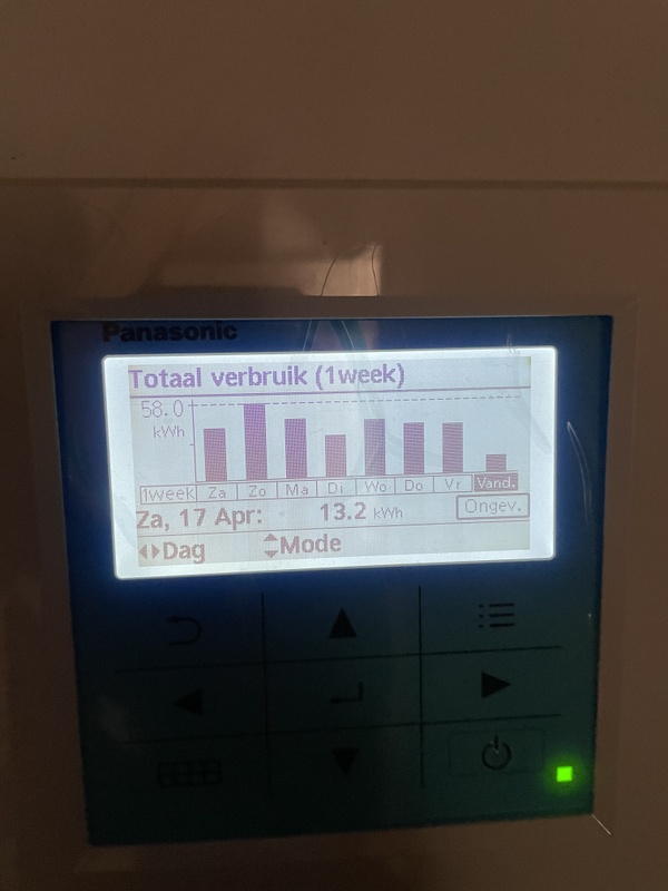

Sinds vorige week eigenaar van een nieuwbouw woning met Panasonic 9KW warmtepomp J serie bibloc.
Nu viel mij vandaag op dat op het scherm van de warmtepomp 55 stond...ik snel in het menu gedoken. Blijkt de aanvoertemperatuur op 55 staan en retour op 53 graden te staan.
Lijkt me wat hoog voor een gasloze nieuwbouwwoning.
Verder in het menu gedoken en de historische grafiek van het energiegebruik bekeken. Afgelopen week was het maximale verbruik op een dag 58kw. Overige dagen tussen 30-50kw. Lijkt me ook erg veel als je dat doorrekent op jaarbasis.
Bij de buurman even snel gekeken. Die heeft een 7KW met minder vloerverwarming oppervlak, maar daar staat de aanvoer op 24 graden en retour op 22 graden.
De installateur nam niet meer op om 17.00 uur, dus hier een poging voor advies.

@Tjomo wat let je om de instellingen van je buurman over te nemen? Als dat niet werkt ga je gewoon langzaam omhoog naar die 55 / 53 totdat je een aanvoer hebt die wel werkt.

Als dat een bibloc met (ingebouwde) warmwatertank is, dan was hij waarschijnlijk net klaar met het opwarmen van het warmwater. Als je de boekjes erbij gekregen hebt en die grote uitvouwbladen, dan staat daar de gebruiksaanwijzing van de warmtepomp in, de bedoeling van de vele menu's en de betekenis van de symbolen en het doel van de 9 knoppen. Ga daarmee aan de slag en alles wordt duidelijk :)
@CurlyMo , Een gloednieuwe nieuwbouwwoning met vloerverwarming heeft nooit een aanvoertemperatuur van 55°. Zelfs niet bij het droogstoken. Het lijkt me een slecht idee dat @Tjomo met de installateursinstellingen gaat spelen.

Thanks. Ik had al kort wat gekeken in de dikke boeken, zal er eens verder induiken. Ook of ik die uitvouw laden kan vinden.
Ze hadden bij oplevering wel aangegeven dat het allemaal ingeregeld was, maar we zijn het eerste huis dus wellicht hebben ze eea moeten uitvinden bij ons. Maar wil liever niet gelijk instellingen aanpassen. Ben er straks weer, zal kijken of er nog steeds 55 graden staat.
Er zit overigens een externe warmwater boiler bij van 300 liter. En nog een buffervat voor de vloerverwarming (bijna net zo groot als de boiler).

@Tjomo je hebt toch wel een LT-verdeler (zonder pomp) voor je vloerverwarming? Wat zijn daar de aanvoer en retour?

Hebben we er weer eentje. Stroomverbruik is waanzinnig en installateur verdient een rotschop. Hier (1200 m3 woning) in de eerste twee weken van april in totaal 41 kWh verbruikt voor verwarmen en 26 kWh voor SWW.
Snel de instellingen overnemen van de buurman en een echte installateur zoeken.
O, en let even op je eenheden. Je bedoelt kWh waar je kW schrijft. 58 kW kan niet op een gewone huisaansluiting.

Jij hebt duidelijk het originele bericht niet gelezen. 58 kWh op één dag in april is compleet van de pot gerukt en een héél duidelijke aanwijzing dat er iets helemaal mis is. In zo'n geval is het juist heel erg nodig om in de installateursinstellingen te duiken, want de installateur zelf snapt er overduidelijk niets van.

Dank voor de reacties. Ik ga er snel achteraan.
Vanmorgen weer gekeken en toen was de aanvoer/retour temp veel lager, dus wellicht was hij inderdaad het warmwater aan het opwarmen. Zie foto.
Bijgaand ook foto van energieverbruik van afgelopen week (kWh inderdaad). Dat slaat dan inderdaad nergens op in ieder geval. Afbeeldingslocatie: https://tweakers.net/i/mmE_44waP_eFMfkGZVPpwPDKp_M=/x800/filters:strip_icc():strip_exif()/f/image/f2GqOtEmQN2flIEDnohwFIxk.jpg?f=fotoalbum_large

Het gaat om een pas gloednieuw opgeleverde nieuwbouwwoning. Het zou me niet verbazen als daar nog ruim geventileerd werd en het huis en de 300 liter water nog moesten worden opgewarmd. 58kWh is dan niet zo vreemd.

Als ik er in een nieuwbouwhuis in die week tussen de 30 en 50kWh per dag doorheen duw, dan zou ik ook niet blij zijn. Mijn jaren '30 huisje doet diezelfde Za - Vr o.b.v. radiatoren Ta ~ 35 graden en 125m2 woonoppervlak:
Verwarmen: 9,2 / 9,0 / 6,2 / 5,2 / 7,3 / 8,0 / 4,2 kWh
SWW: 0,1 / 2,7 / 2,0 / 0,1 / 1,7 / 0,1 / 0,1 kWh
SWW is hier een losse WPB wat ook nog eens onzuiniger is dan dat de WP het SWW zou doen.

ja maar jouw systeem staat al even aan.
Ik zou mij niets verbazen als dat nieuwbouw systeem voor een groot deel op het element draaide omdat de retour veel te koud was voordat een beton vloer warm is gaan er aardig wat kWh's doorheen. de oplossing was waarschijnlijk geweest om de groepen 1 voor 1 open te draaien. dan geef je de wp de kans om te warmte pompen. ipv dat hij in de paniek gaat en er een bak cop1 bij gooit.
TA geeft hij 22 graden aan, dat is wellicht wat laag als je je huis 21 graden wilt hebben, maargoed ik ken de situatie niet :+

Oftewel, even kijken naar de draaiuren van de backupheater. Dan zie je dat snel genoeg.

Ik zou gewoon de insalateur erbij halen. Mag hij het uitleggen en nalopen ;)
Gezien er gedacht werdt dat er 55 graden de vloer in gaat zou ik er niet zelf aan gaan zitten, dan mist er gewoon nog teveel basis imho

Installateur ga ik er ook bij halen, ik ben er vanaf gebleven. Eerst uitleggen en fixen...zelf aanpassen (en verkloten) kan altijd nog ;)
Goed punt van de backupheater idd. Ga ik ook even bekijken.

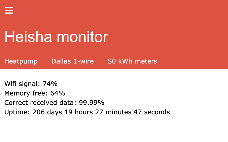

50 dagen is kort. na 206 dagen een screenshot gemaakt voor het nageslacht. Een aantal weken later moest ik hem opstarten omdat ik geen data meer doorkreeg. maar loopt prima.
Afbeeldingslocatie: https://tweakers.net/i/CCWSiaVU6po5Lu11meRsTDKVmkY=/800x/filters:strip_exif()/f/image/MPCMXWCdKwSTcTr00KgSyFTG.png?f=fotoalbum_large

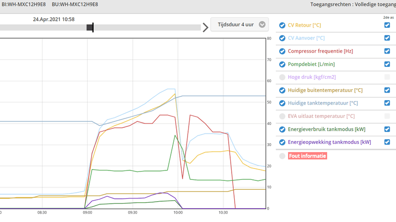

Eigenlijk kan ik er weinig peil op trekken hoe en waarom de warmtepomp de sww tank verwarmt. Vaak neemt hij het uur dat ik daarvoor heb ingesteld en verwarmt hij op zijn dooie gemak van 41 tot 53°. Soms, als de ruimtethermostaat om verwarming vraagt, doet hij het in een half uur. Ik heb een MXC dus hij haalt de 12kW bij 55° ook in de winter, maar daar komt hij nooit aan bij tank-verwarming. Ik heb ook de indruk dat de temperatuurverdeling in de tank een rol speelt. Eigenlijk is de enige constante bij tankverwarming en bij ruimteverwarming de flow. Bij de tank rond de 17,5 l/m en bij ruimteverwarming 12,5 l/m.
Hier een representatief voorbeeld van opwarming van de sww-tank:
Afbeeldingslocatie: https://tweakers.net/i/I-nnnt7AQEVXINGYT5SdJNq8k68=/800x/filters:strip_exif()/f/image/Vn9yiQmeJfYwLZiH2V2xgcph.png?f=fotoalbum_large
Om 9:00 werd door de timer de tankverwarming vrijgegeven. Om 9:45 lijkt de wp zich te realiseren dat hij de 52° niet gaat halen en zet een tandje bij. Om 10:00 dicteert de thermostaat dat de ruimteverwarming aan moet en 40 minuten later al weer uit.
Het verbruik volgens de meter van de pana was hier 2,6kWh; de opbrengst 5,2kWh.

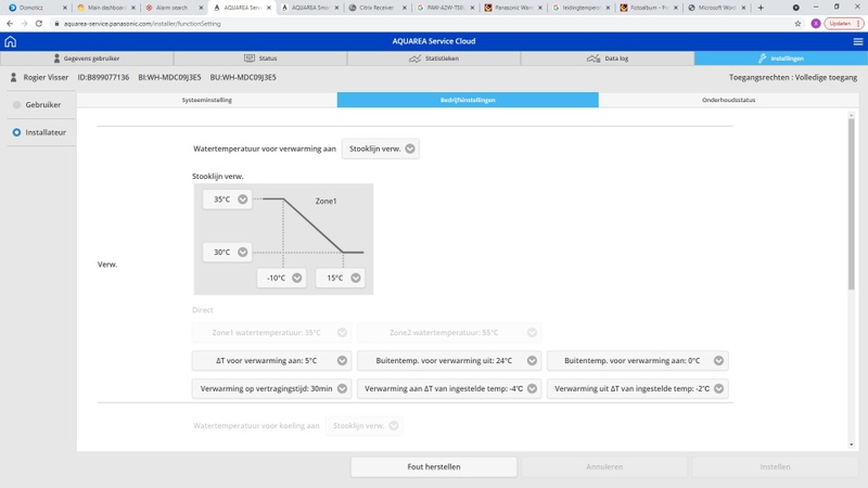

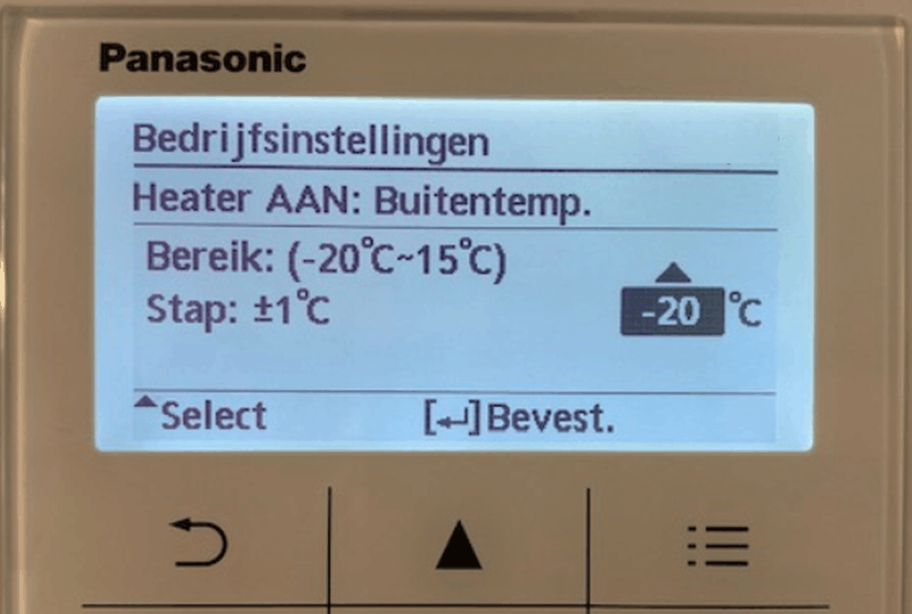

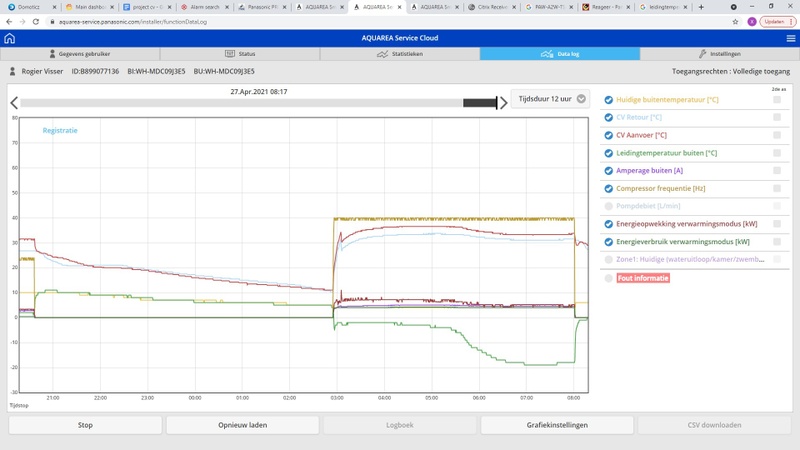

Goedemorgen, voor een vriend van mij zijn Panasonic Monoblock WH-MDC09J3E5 wat aan het tweaken. Stooklijn wat lager gezet en vannacht op silent mode 3 gedraaid. Om 3:00 is het backup element aangegaan, buiten leidingtemperatuur op -19. Buiten lijkt de verdamper aardig dicht gevroren. WP ging ook pas uit nadat ik de vorst beveiliging even uit had gezet. Iemand suggesties was hier mis gaat?Afbeeldingslocatie: https://tweakers.net/i/eXMIqTuiErHGbL5HMkSSIojxiA0=/800x/filters:strip_icc():strip_exif()/f/image/FgXBQs2SGlmrlkZM8sqk3ZNQ.jpg?f=fotoalbum_large
  • thehog
  • Laatst online: 09-11 17:20
ElgaFreak schreef op dinsdag 27 april 2021 @ 09:27:
Goedemorgen, voor een vriend van mij zijn Panasonic Monoblock WH-MDC09J3E5 wat aan het tweaken. Stooklijn wat lager gezet en vannacht op silent mode 3 gedraaid. Om 3:00 is het backup element aangegaan, buiten leidingtemperatuur op -19. Buiten lijkt de verdamper aardig dicht gevroren. WP ging ook pas uit nadat ik de vorst beveiliging even uit had gezet. Iemand suggesties was hier mis gaat?[Afbeelding]
Waar kom jij tot conclusie dat backup element is aangegaan? Ik zie om 3:00am de compressor aangaan en alle tijd er voor stond de warmtepomp uit.
  • ElgaFreak
  • Laatst online: 05-07 18:01
thehog schreef op dinsdag 27 april 2021 @ 09:32:
Beetje lastig te zien in de grafiek maar verbruik staat vanaf 3uur op 4kWh, thermo in status scherm AAN, bedrijfstijd van back element stond op 0 en nu op 5 uur. De buiten leidingtemperatuur van -19 graden vind ik ook wat apart.
  • thehog
Buitenleiding temperatuur is normaal. Het is op dat moment amper 3 graden buiten. Dus om 40 graden Ta te krijgen moet de compressor flink koelen en krijg je dus snel zo'n lage temperatuur.
Dus backup element is in dit geval parallel gaan draaien naast de compressor. Hij doet dit als de Ta niet gehaalt wordt binnen een bepaalde tijd en onder een bepaalde buiten temp. Waarschijnlijk vanwege de silent mode 3 haalt de WP de gewenste Ta niet en springt het element dus bij.
  • ElgaFreak
thehog schreef op dinsdag 27 april 2021 @ 09:40:
Ah thx dat betreft dus de buitenleiding van het R32 deel. Ik dacht dat dit om de CV leiding ging ;-).
Wel gek er staat bij de stooklijn default ingesteld dat backup element pas gebruikt mag worden vanaf 0 en na vertraging van 30min. (setting "Buitentemperatuur voor verwarming aan:0C" ). In de grafiek wordt het backup element meteen ingeschakeld gelijk met de compressor.

Ja als die op 0gr staat is dat wel raar. Dan kan ik het ook niet verklaren.

Je moet toch echt veel meer info geven. Wat draai je precies? WAR met thermostaat en een programma dat de wp uitzet tussen 20.00 en 8.00? Hoe is je stooklijn ingesteld?
Ik heb overigens de buitentemperatuur voor verwarming aan op -10 staan. Die functionaliteit heeft niets te maken met vorstbeveiliging of gebruik van de backupheater voor defrosts.
[ Voor 11% gewijzigd door t.oswald op 27-04-2021 17:18 ]

t.oswald schreef op dinsdag 27 april 2021 @ 17:15:
Ik heb buitentemperatuur voor verwarming aan op +15. Bedoel je buitentemperatuur voor backup heater aan?
  • ElgaFreak
WAR met thermostaat(de standaard thermostaat van Pana), geen programma maar continue 21, stooklijn 15 > 30, -10 >35. Als ik Ta lager instel gaat die pendelen, beneden Jaga's met beperkte vloerverwarming. De backheater ging gelijk tijdig(tenminste dat lijkt zo als je naar de grafiek kijkt) aan met de compressor en bleef uren lang aan(op dat moment silent mode 3). Dus defrost was het niet lijkt mij en vorstbeveiliging bij een Tb van +4 lijkt mij niet logisch.Afbeeldingslocatie: https://tweakers.net/i/L2N0Onv0i1Pxj20R50QNvMUnycI=/800x/filters:strip_icc():strip_exif()/f/image/JeBEBecczsxkPaJsnZ9XCrcG.jpg?f=fotoalbum_large
[ Voor 16% gewijzigd door ElgaFreak op 28-04-2021 09:16 ]

@ElgaFreak ik heb momenteel zelf even geen toegang tot mijn servicecloud, maar volgens mij kan je in de grafiek ook laten weergeven of die heater ook aangezet wordt. dat lijkt me veel duidelijker dan proberen uit de andere grafieken te analyseren.

  • t.oswald
  • Laatst online: 29-03 20:12
FransvWoerkom schreef op woensdag 28 april 2021 @ 00:37:
Ja, die bij jou op 0 staat. dT heb ik op 2. Ik draai WAR zonder thermostaat en ken de effecten van de onderste rij in je screenshot niet, vertraging etc.
Bij WAR zonder thermostaat blijft de shift functie beschikbaar en die wil ik niet kwijt

En ontdooien en EVA

Dat zou super handig zijn. Ik heb net nogmaals gekeken maar behalve de 4 temperaturen kan ik niks instellen. Enig idee waar ik die optie moet zoeken?
Op het tabblad "statistieken" rechts onderaan "Grafiekinstellingen" kun je vinkjes weghalen en bijplaatsen. Er kunnen maximaal 10 variabelen worden weergegeven.
Het is trouwens duidelijk dat vanaf 3:00 de warmtepomp draait. Waarschijnlijk gestart door de thermostaat. Door Quiet Mode 3 gaat de compressor niet verder dan 40Hz. En dan krijgt hij bij een buitentemperatuur van een paar graden de aanvoertemperatuur niet hoog genoeg meer. En de klant is koning. Als je midden in een ijskoude nacht bij een heldere hemel en NO wind je huis overal 21° wilt hebben, schakelt hij gewoon de backup heater bij.
Er is al vaker discussie geweest over nachtverlaging. In de trant van "het is niet nodig, want de totale warmtestroom over een etmaal blijft gelijk". Maar het helpt enorm voor de energierekening of je de warmtepomp overdag bij 15° of 's nachts bij 3° laat draaien. Ik laat met de timer en de thermostaat de temperatuur tot 16 of 17° zakken. 's Morgens heeft de zon de temperatuur alweer op laten lopen naar 18.
[ Voor 49% gewijzigd door FransvWoerkom op 28-04-2021 12:02 ]
  • ElgaFreak
FransvWoerkom schreef op woensdag 28 april 2021 @ 11:50:
Dank maar die had ik al gevonden, wat ik begreep is dat je de stooklijn grafiek bij instellingen kan aanpassen zodat visueel zichtbaar wordt wanneer backup element geschakeld mag worden zonder de cryptisch omschrijvingen van Panasonic te moeten vertalen ;-)
Dat is inderdaad duidelijk maar gezien de instellingen zou ik verwachten dat dit(backup heater inschakelen) pas gebeurd onder de 0 graden.
Dat snap ik maar niet iedereen heeft daar genoeg vermogen voor.(In mijn geval van de Elga kan ik dat met de huidige temperaturen heel makkelijk maar als het kouder is niet meer of ik moet natuurlijk de CV ketel erbij zetten) In dit geval zou het denk ik makkelijk kunnen maar gezien de WP net geïnstalleerd is was ik aan het experimenteren met de diverse settings.

Bij mij staat ingesteld dat de backupheater pas vanaf -20 (buiten) mag worden ingeschakeld.
Afbeeldingslocatie: https://tweakers.net/i/UhZ8b7U_SY0-ivUhMcVAt2uHuKE=/full-fit-in/4000x4000/filters:no_upscale():fill(white):strip_exif()/f/image/G7XnVX5gvmS1om7vhoFfk4Lj.png?f=user_large

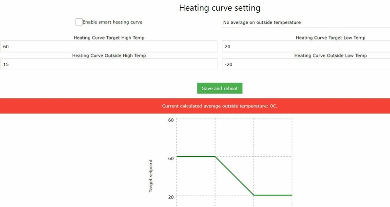

@CurlyMo @thehog
ik ben even aan het testen net de nieuwe Heating curve. lijkt me perfect om de gem temp te gebruiken
maar zodra ik deze aanzet of de curve aanpas dan gaat hij continu rebooten.
vergeet ik iets?
alleen met een default kom ik uit deze loop
[ Voor 9% gewijzigd door Dewim1 op 01-05-2021 14:54 ]

welke nieuwe heating curve bedoel je? die hidden feature of gewoon de json input voor de normale heating curves?
  • Dewim1
  • Registratie: Januari 2020
  • Laatst online: 12:51
thehog schreef op zaterdag 1 mei 2021 @ 19:30:
Deze Afbeeldingslocatie: https://tweakers.net/i/BhD3KPbAMk8CqelAPIXQrqrLgko=/800x/filters:strip_icc():strip_exif()/f/image/LvRdEV7YqKbpTUreRlxkFMjX.jpg?f=fotoalbum_large
  • thehog
Ja die is nog hidden als het goed is. Ik vind hem zelf nog niet goed en begrijp niet precies wat ie doet. Is door een andere persoon in de code gezet.
  • CurlyMo
  • Laatst online: 22:50
CurlyMo
thehog schreef op zaterdag 1 mei 2021 @ 20:19:
Met wat je hier beschrijft heb je alle reden om het niet te mergen. Het is geen liefdadigheidsinstelling.
  • Dewim1
Afbeeldingslocatie: https://tweakers.net/i/vwWTj0AD0yV_1AY9n8gnXGAEAVk=/full-fit-in/4920x3264/filters:max_bytes(3145728):no_upscale():strip_icc():fill(white):strip_exif()/f/image/5ZYmCYWDTmF2Fqw3CNTo1bRL.jpg?f=user_large
Nou niet bepaald hidden :)
Functie lijkt me handig. als ik met dit weer op war stook is het overdag veel te warm binnen.
op een gemiddelde 24x7 temp zou voor mij beter zijn
  • thehog
Dewim1 schreef op zaterdag 1 mei 2021 @ 21:13:
Ohja die is ook gepushed naar de repo van Egyras. Daar kan ik niks aan doen :)

CurlyMo

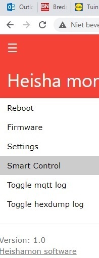

Wie wil testen, de eerste PR's van mij zijn opgenomen in de HeishaMon. Een van de zichtbare wijzigingen is dat er nu een console zichtbaar is in de webgui. Zo ben je niet afhankelijk van MQTT of Serial voor je debugging output.
Zo ziet dat er dus uit:
Afbeeldingslocatie: https://tweakers.net/i/eLKrtG6MpDI-O5Ls7YHHDNfwIe0=/800x/filters:strip_exif()/f/image/S6AoIcKqrmiLnFZUU4h8CBNi.png?f=fotoalbum_large
[ Voor 44% gewijzigd door CurlyMo op 03-05-2021 10:21 ]
