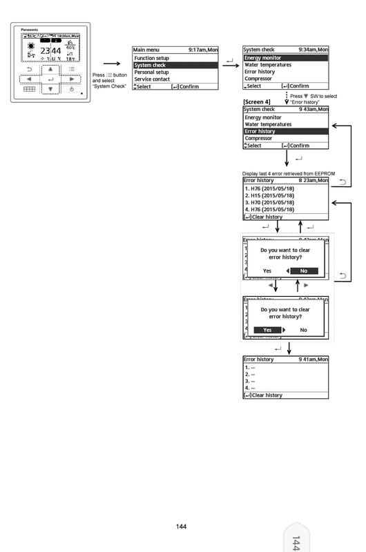

Ik zit voor het eerst sinds een jaar op kantoor te werken en net dan krijg ik een mailtje dat de warmtepomp een foutmelding geeft. Het gaat om F15 (Fout vergrendeling ventilatormotor). Met deze wind verwacht ik dat er gemakkelijk een takje oid in terecht kan komen.
Heeft iemand ervaring met deze foutcode? Een zoekopdracht in beide topics levert geen resultaat op, dus ik verwacht het niet, maar wie weet. Volgens mijn vrouw is er een de buitenkant niets vreemds te zien dus ik zie geen reden om in paniek te geraken. Ik wou hier even checken of dat terecht is :)

  • Ep Woody
  • Laatst online: 06:37
juhet schreef op donderdag 11 maart 2021 @ 13:25:
Je zou in de handleiding kunnen kijken of er een begrenzing op de veilige waarden zit. Als de wind vol van voren komt en de ventilator draait langzamer dan hij verwacht zou dat een goede verklaring kunnen zijn.
  • Ep Woody
The rotation speed detected by the Hall IC of the fan motor during fan motor operation is used to determine
abnormal fan motor (feedback of rotation > 2550 rpm or < 50 rpm).
Ik heb het nog even nagekeken. Dit zijn de drempelwaarden. Allicht vol wind tegen bij een lage belasting.

Ep Woody schreef op donderdag 11 maart 2021 @ 16:23:
Dat zou inderdaad goed kunnen. Vlak voor de foutmelding zie ik een behoorlijke spike in de fanspeed

juhet schreef op donderdag 11 maart 2021 @ 16:55:
Wind mee dus en fanspeed > 2550rpm

FransvWoerkom schreef op donderdag 11 maart 2021 @ 16:57:
Nu de wind weer is gaan liggen vraag ik me af hoe ik die foutmelding weer weg krijg? Ik ben rond 1800 uur het dak nog even op geweest en er is geen enkele blokkade te vinden. Er ligt geen takje op het dak, de ventilator kan vrij bewegen en draait ook een klein beetje rond.
Edit: gevonden. Even een paar minuten de stroom eraf en hij loopt weer als een zonnetje :)

juhet schreef op donderdag 11 maart 2021 @ 22:03:
Die foutmelding staat toch ook in de afstandsbediening? Met een Reset knop?

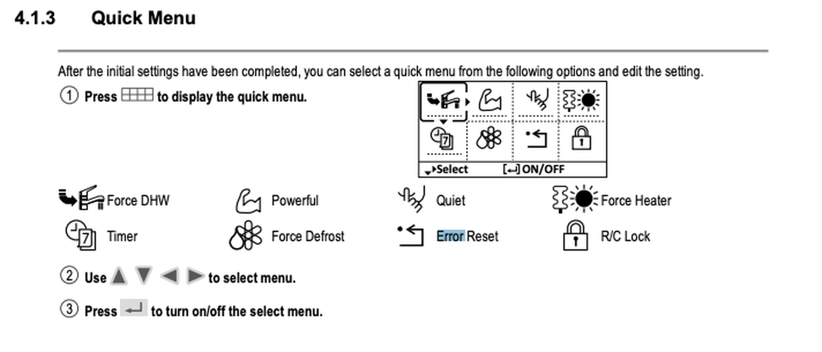

  • Ep Woody
FransvWoerkom schreef op vrijdag 12 maart 2021 @ 00:17:
Tenzij je de melding weg hebt gedrukt door op Dicht te drukken. Dan kun je de Panasonic (volgens mij) niet meer resetten vanaf de controller.
  • juhet
  • Laatst online: 06:16
Ep Woody schreef op vrijdag 12 maart 2021 @ 09:28:
Dat heb ik inderdaad de eerste keer gedaan. Moet zeggen dat de omschrijvingen (of zijn het de vertalingen) niet altijd even helder zijn.

juhet schreef op vrijdag 12 maart 2021 @ 09:30:
Afbeeldingslocatie: https://tweakers.net/i/Kl3CkQOhIbB9AHU5pdOTG6iD6AE=/x800/filters:strip_icc():strip_exif()/f/image/xbBTKcX7BzEgznTZVABeSqyZ.jpg?f=fotoalbum_large
WH-MDC05H3E5, 5600 Wp zonnepanelen, 2 infrarood bad- en werkkamer, SWW Auer Edel water 100L, Daikin 2MXM50M9 airco met FTXM35N en FTXM20N
  • Ep Woody
@t.oswald Dat is alleen de geschiedenis, dan doet hij toch geen reset?

Gevonden, eigenlijk best logisch. Unit uitzetten, druk op het quick menu en kies voor Error reset.
[ Voor 68% gewijzigd door Ep Woody op 12-03-2021 11:20 ]

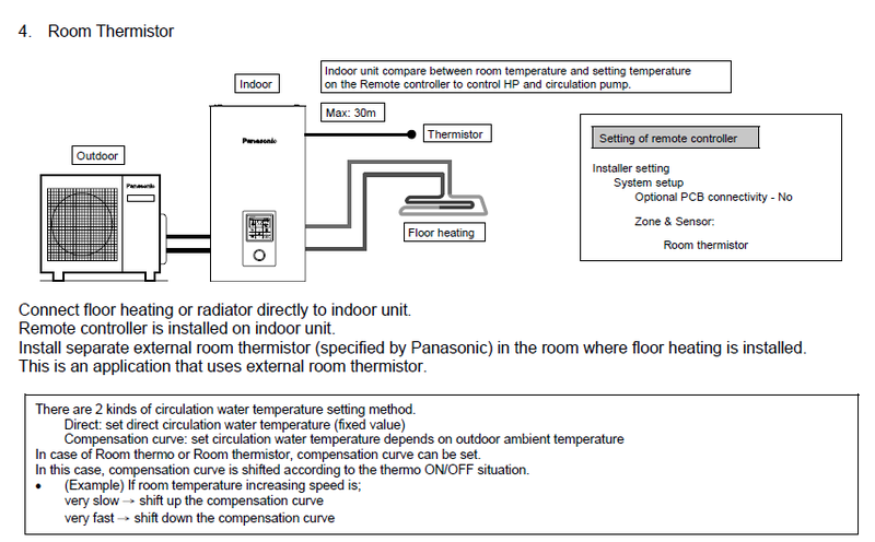

Heeft iemand ervaring met sturing met behulp van de Panasonic Thermistor module (PAW-A2W-TSRT) in combinatie met stooklijn?
Volgens onderstaande beschrijving die ik heb toegepast (§12.3.1.1 van Service Manual van KIT-WC07J3E5) had ik geconcludeerd dat deze de stooklijn zou aanpassen op basis van de kamertemperatuur, maar dat heb ik niet zien gebeuren in de praktijk. Alleen als het te warm wordt schakelt warmtepomp uit, maar als het te koud is (dus als ik instelling verhoog naar ruim boven kamertemperatuur) gebeurt er niets.
Afbeeldingslocatie: https://tweakers.net/i/HCGRa6FwB9plN5oYKPhor6pEntw=/800x/filters:strip_exif()/f/image/B297DGNj1WlGDenBfBnpRHIs.png?f=fotoalbum_large

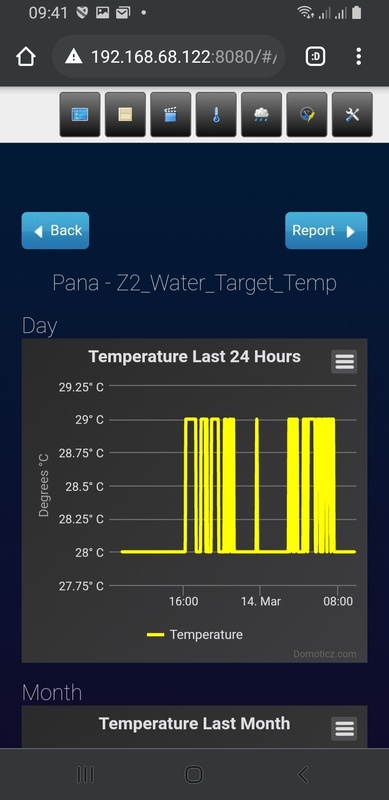

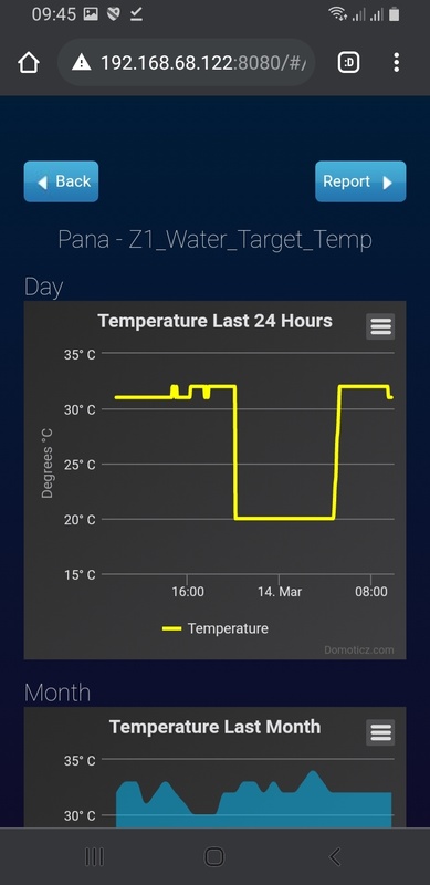

Bij mij shift hij wel. Stook op thermostaten (extern) met stooklijn curves. (Heb 2 zones).
2 x PAW-A2W-TSRT.
Hij shift beperkt tot hij het met een beetje schiften niet meer lukt. Dan gaat hij uit.
Bij een graad naar beneden (hysteresis) gaat hij weer aan.
Hieronder zie je mijn vloerverwarming zone shiften.
Afbeeldingslocatie: https://tweakers.net/i/FC52w9yD--kNUZQfO6X5TQ3KUCs=/x800/filters:strip_icc():strip_exif()/f/image/557RfHKQm2usLrrI1Cw150fv.jpg?f=fotoalbum_large
Hieronder mijn luchtverwarmings zone. 20 graden is uit, ook weer shifts van een graad.
Afbeeldingslocatie: https://tweakers.net/i/tkDcBoIkLjtKUxd07TId72hVO50=/x800/filters:strip_icc():strip_exif()/f/image/1RDujeM1cdrlguljL9oc2vIP.jpg?f=fotoalbum_large
Werkt best aardig, behalve de hysteresis.
Gr.
[ Voor 17% gewijzigd door pgeene op 14-03-2021 09:47 . Reden: Verkeerde plaatje ingevoegd ]

pgeene schreef op zondag 14 maart 2021 @ 09:40:
2 x PAW-A2W-TSRT.
Gr.
Weet je zeker dat dit effect is van thermostaten? De buitentemperatuur zal ook varieren, wellicht dat dat de reden is dat de target temperatuur verandert? En inderdaad het naar beneden "shiften" lijkt toch meer op simpelweg uitschakelen van de warmtepomp. Heb je gekeken wat de target temperatuur doet wanneer je de ingestelde temperatuur met een grote stap verhoogt (naar 30 graden ofzo)?

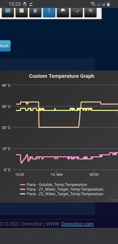

  • pgeene
  • Laatst online: 31-05 09:43
StiefelPaul schreef op zondag 14 maart 2021 @ 13:06:
Grote shift, nee, niet geprobeerd.
Hier staat de temperatuur al 2 maanden vast.
Wat betreft shift door buitentemperatuur, de link zie ik soms wel, soms niet. Het loopt niet geheel gelijk. Maar zou kunnen als de pana achter de comma kijkt, wat ik niet kan zien.
Maar je zou gelijk kunnen hebben.
Afbeeldingslocatie: https://tweakers.net/i/9Itzw0AEeYRN4Mw8znRhpwvv_aQ=/x800/filters:strip_icc():strip_exif()/f/image/zVfE6Pgs4we0sebn0Ai2w085.jpg?f=fotoalbum_large
Geen idee verder.
Anders kun je ook gebruik maken van het Automagische stooklijncorrectie script.
https://gathering.tweaker...gische_stooklijncorrectie
