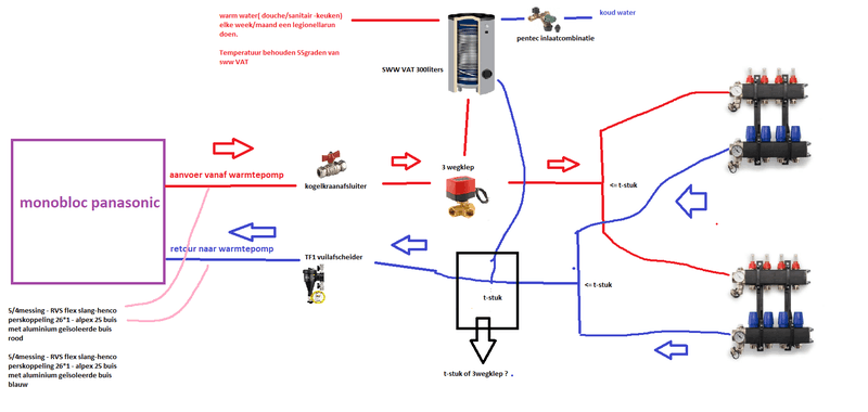

twain4me schreef op woensdag 3 maart 2021 @ 15:07:
@jens1211
ik heb je dit schema al een keer eerder gegeven, maar nu iets duidelijker gemaakt met kleurtjes 8) en misschien kan je nu wel antwoord geven op de vraag of je dit schema zo begrijpt. zo ja dan kan je het gebruiken om je afgifte systeem op in te tekenen, ik heb zelfs al ruimte gemaakt aan de rechter kant ;)
Afbeeldingslocatie: https://tweakers.net/i/hVLRSuiAIgpPlInCqhDUsliRyVE=/800x/filters:strip_exif()/f/image/0g6APxvmQghZiMjyzp8YbygM.png?f=fotoalbum_large
Ik denk dat dit al beter is , enkel twijfel ik nog over wanneer dus het afgekoeld water vanuit de vloerverwarmingsverdeler terug naar de warmtepomp stroomt , of er daar een T-stuk naar boiler-warmtepomp of 3weg klep ?
Ik beeld mij nu gewoon even in " in principe moet er enkel water bijgevuld worden in de boiler SWW wanneer er dus water wordt gebruikt in de keuken of iemand gaat douchen of een bad neemt."
"Dan moet de boiler terug worden bijgevuld en zal er dus water naar daar worden gestuurd."
( en het water wordt opgewarmd via een elektrisch verwarmingselement van 3kw-4kw)
Maar anders zal er nooit water moeten circuleren naar de boiler SWW.
Als ik nu kijk naar dit schema en bijvoorbeeld het water stroomt door naar de vloerverwarmingsverdeler en zo terug via de blauwe alpex naar het T-stuk dan stroomt het water naar de SWW + een deel naar de warmtepomp voor terug process te ondergaan voor het water optewarmen.
Maar dit deel die naar de SWW boiler stroomt , wat als die vol is en er dus al 300liters in zit ,
komt dit toch niet goed ?
Enkel dit principe begrijp ik nog niet 100%.
Want ik dacht dat je het water apart moet houden van je CV met je SWW boiler.
Bijvoorbeeld dan mijn SWW boiler met stadswater en CV met regenwater.

jens1211 schreef op woensdag 3 maart 2021 @ 18:24:
Grote bewondering dat jij het zelf gaat installeren als je nu nog zulke vragen stelt;)
Het retourwater dat vanaf de vloerverwarming komt kan nooit naar de (warmtewisselaar) in de boiler als de 3 weg klep dicht staat, dus een T-stuk zal voldoen. Daarnaast blijft het douche water uit de boiler gescheiden van het water dat door de warmtepomp circuleert vanwege de warmtewisselaar die in de boiler zit. Dus zodra de douchekraan open gaat zal de boiler warm water vrij laten en wordt er koud water onderin bijgevuld. Gescheiden circuits dus.
Veel succes met de installatie, met alle tips van hier moet het vast gaan lukken!

twain4me
Even een foto van google getrokken, toevallig ook van het forum. 8)
Maargoed dit is het boilervat van binnen, onderin zie je het douche water, normal is het hele vat vol met water. De buis (wokkel) die je ziet is de warmte-wisselaar. ook de spiraal genoemd. IN deze buis stroomt het water van en naar de wp om daar verwarmd te worden.
Er is dus geen menging van water, alleen van warmte. het CV water (water van de wp) verwarmd de buis en de buis verwarmd het douchewater.
Afbeeldingslocatie: https://tweakers.net/i/TusnKK0CrI0wBdbfbXh644ORv7o=/full-fit-in/4920x3264/filters:max_bytes(3145728):no_upscale():strip_icc():fill(white):strip_exif()/f/image/Zd1NfPXoKv9dSVzQ5CAYLV3l.jpg?f=user_large
  • jens1211
  • Laatst online: 03-06-2023
falconz schreef op woensdag 3 maart 2021 @ 18:37:
Ik had eerlijk gezegd schrik voor deze vraag te stellen
want als je veel kennis hebt over deze zaken dan kan ik begrijpen
dat je denkt "wat een domme jongen" is dit.
Maar danku wel voor toch deze uitleg te geven en nu begrijp ik het !
Ik moet domme vragen stellen voor 100% zeker te zijn en de logica te begrijpen.
En na elke uitleg heb ik ook iets van " omg klopt , dit had ik moeten weten XD". 8)7
  • jens1211
twain4me schreef op woensdag 3 maart 2021 @ 18:47:
DANKUU !
Wow nu voel ik mij heel dom, dit zijn heel basis dingen maar ik wist dit echt niet.
Nu begrijp ik het 100% !

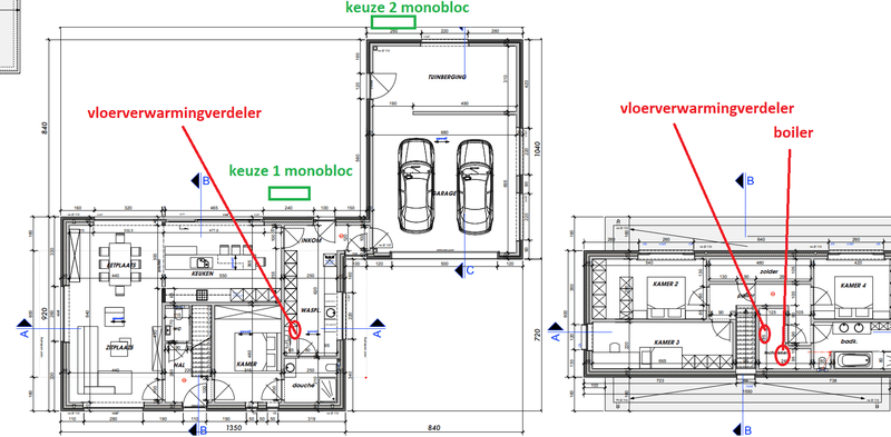

Hallo, mijn naam is Marc. Om het maar even te noemen....wat een mooi topic dit. En wat een kennis. Ik moet alles nog maar eens een keer doorlezen voordat ik alles goed begrijp. Ik ben zelf werktuigbouwkundige, dus dat moet wel goed komen. Maar het is wel enorm veel informaite.
Komend jaar ga ik een nieuw huis bouwen met een los bijgebouw waarin een B&B komt. Nu zou ik aan de 16KW Panasonic wel voldoende hebben om beide gebouwen te verwarmen, maar is het niet beter om twee monoblocs te plaatsen? Er moet ook flink wat douche water worden geproduceerd (Voor een man of 10 per dag). Wat zijn jullie ideeën hier over?
Zijn er ook mensen in de buurt van Wapenveld die al een keer een panasonic hebben geplaatst? En zou ik een keer kunnen komen kijken?

  • twain4me
  • Laatst online: 22:24
twain4me
@java-artist Welkom:)
Realiseer je dat een deel van het voordel van een L/W wp de subsidie is waar jij geen aanspraak op kan maken
Nu snap ik best als je misschien zelf graag vloerverwrming wil , maar is het niet een idee om in je B&B te werken met al dan niet kanaal L/L wp. Dan hebben je gasten ook perfecte koeling tijdens een hittegolf, en het is wat meer aan en uit, hoger en lager te zetten dan een L/W wp met vloer verwarming. waar correcties soms dagen duren ipv uren.
lang verhaal kort de oplossingen zijn eindeloos, 1 wp 2 of 24 het is denk ik verstandig om eerst zelf een idee te hebben wat je exact wil, dan schieten wij dat plan wel weer lek :P maar zonder je eigen voorkeuren is het een beetje moeilijk om iets zinnigs te zeggen.
heel grof kan je met de huidige bouweisen rekenen met 25W/m2 om de omvang van de wp te bepalen, zelfs met een B&B lijkt mij een 16kW aan de hoge kant dan hebben we het over iets van 600m2 +warm water
[ Voor 33% gewijzigd door twain4me op 03-03-2021 21:39 ]

@twain4me Dank voor je input! Ik heb weer wat stof om over na te denken. Heb ik stiekem ook al eens aan gedacht om idd L/L toe te passen. Had het idee al weer weg gestopt omdat ik toch het vermogen nodig heb voor ww. Ik heb inmiddels meer details van de woning. Ik ga eens even rekenen.
Btw...is er ook een rekenfactor voor warmwater? Je kan natuurlijk over de hele dag genoeg bufferen met een laag vermogen. Hmmm....keuzes...keuzes...

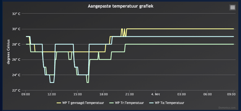

  • Crazy-
  • Laatst online: 02-11 07:57
Crazy-
Best life ever
Even iets geks sinds 2 dagen:
de gevraagde T staat op 30 graden, dT 3
Echter de Ta/Tr blijft steken op 29/28
De flow is continue 9,8/9,9 l/min over diezelfde periode.
zelf neig ik er naar dat het de open verdeler is; de gesloten ligt klaar maar vervang ik pas 'na het stookseizoen'.
Het gekke is dat ik dit nog niet eerder meegemaakt heb. Tevens is het zo dat de kamertemperatuur ook lager is dan normaal (warmte kan die niet kwijt?)
Afbeeldingslocatie: https://tweakers.net/i/4MYhBlaolCHqy4nfh63f8QswHXc=/800x/filters:strip_exif()/f/image/Hfk2uwXAmIZjrkC40coZmGGf.png?f=fotoalbum_large
Ik zou alleen ook nog een kraan met een aftappen tussen de inlaat van de warmtepomp en de vuilafscheider zetten, ook een aftap bij de kraan op de uitlaat. Dan kun je bij problemen makkelijker je pomp leeg laten lopen en eventueel los koppelen.
Waar je ook wel aan moet denken is een vulpunt en ontluchter of micro ontluchter binnen. Zelf heb ik ook het expansievat binnen gehangen maar dat is een keus, er zit ook een expansievat in de pomp ( die is bij mij door RJTec ontkoppeld.

Crazy- schreef op donderdag 4 maart 2021 @ 09:06:
Wat bedoel je met "open verdeler"? Gewoon een vvw verdeler zonder pomp?
De warmtepomp staat waarschijnlijk gewoon op z'n minimum vermogen. De flow staat minimaal en de dT staat minimaal. Als je de afgifte wilt vergroten, moet je de Ta verhogen. Dan wordt het ook in de kamer warmer.

FransvWoerkom schreef op donderdag 4 maart 2021 @ 14:43:
Openverdeler = met pomp
en die heb ik momenteel nog ;-)
afgifte vergroten door de Ta te verhogen, helder.
wat ik niet begrijp is dat de WP continue 29/28 (ta/tr) blijft terwlij de vraag ingesteld op 30 staat. (Doet die zelf op basis van WAR) of praten we hier nu simpelweg over afrondingsproblemen ... ?

Crazy- schreef op donderdag 4 maart 2021 @ 14:45:
Bij een verdeler met pomp helpt het niet de Ta te verhogen. De thermostaat op de verdeler regelt de temperatuur van het vloerwater. Loopt de pomp van die verdeler nog wel? Of zit die aan een pompschakelaar die hem uitzet bij lage Ta?
Het afgegeven vermogen van je wp is nu ongeveer dT x flow * 70= 1 x 10 x 70 = 700W. Lager kan niet, dan gaat hij pendelen. Dat is niet erg, als warm water maar door je vloer blijft stromen.

FransvWoerkom schreef op donderdag 4 maart 2021 @ 14:59:
thermostaat staat vol open - dus dat is geen probleem in deze
Pomp loopt, alles werkt, het verbaasde mij gewoon dat de WP niet naar die 30 gaat, wat ie zelf echter aangeeft wel te willen (maar niet de moeite neemt dat te doen haha)

Crazy- schreef op donderdag 4 maart 2021 @ 15:55:
Hoe hoger Ta, hoe meer die thermostaat op de verdeler dicht gaat, hoe hoger Tr, hoe benauwder de warmtepomp het krijgt. Het verbaast me wel dat je het zelf niet benauwd krijgt met een vloer van 28-29 graden.

Wat een discussie vandaag , ze waren heel de dag op het werf voor de graafwerken te doen
voor dan ook de PVC buizen klaar te leggen onder de grond voor de warmtepomp.
Het was voorzien voor dan de monobloc op keuze 1 te plaatsen
maar de persoon die de graafwerken doet zegt : " monobloc systemen maken heel veel lawaai en het zal lelijk zijn voor dit daar te plaatsen".
Dan de architect zegt "ok als je het op keuze 2 plaatst de monobloc dan verlies je zeker 15% qua verbruik."
Afbeeldingslocatie: https://tweakers.net/i/ovOS_q-I8jPOhR6xP0yAljKoARY=/800x/filters:strip_exif()/f/image/gOE1Cg0HxGdok4AXmLrvERMd.png?f=fotoalbum_large
Wat is jullie mening ? Morgen moet ik beslissen over de locatie/positie van mijn monobloc.
Ik heb dus deze T-cap "Panasonic Aquarea WH-MXC09H3E8".

jens1211 schreef op donderdag 4 maart 2021 @ 17:27:
Ja de leidingen verliezen warmte, maar zolang in de schil van je huis is het niet erg. Ik heb niet eens isolatie gebruikt, gewoon extra warmte afgifte. Maar als jij je garage niet wilt verwarmen is 2 niet gunstig.
En een momo blok is juist stiller omdat het gedempt word door het aanwezige water, onder water hoor je minder geluid toch?
En de unit en kwart slag gedraaid tussen 1 en 2 in?
Alleen even oppassen dat als je daar een deur opent dat je niet de koude uitblaas tegen je voeten krijgt.
  • jens1211
timovd schreef op donderdag 4 maart 2021 @ 20:39:
Kan ook , het gaat tussen die drie posities.
nu als ik kijk naar keuze2 , kunnen de geisoleerde leidingen zo via de pvc buis naar binnen.
Dit zal waarschijnlijk ongeveer 10meter zijn voor ze binnen zijn/buiten zijn.
naar mijn verdelers en boiler mss 20-30meter.
Wat is zo de aangeraden maximum afstand , zou keuze2 eventueel nog lukken of echt teveel warmteverlies en niet efficiënt genoeg?
Afbeeldingslocatie: https://tweakers.net/i/ePKyvYO047mfVXVoJFUPL6MsF0Q=/800x/filters:strip_exif()/f/image/2321E0w89GCbiY8BqL8XFVUK.png?f=fotoalbum_large
[ Voor 20% gewijzigd door jens1211 op 04-03-2021 20:48 ]

@jens1211 en wat wordt de afstand naar je SWW-vat. Er staat boiler in je tekening. Is dat een aparte boiler? Die afstand wil je ook niet te groot hebben.
Veel herrie is voor deze pomp niet waar. Is het een terras waar je gaat zitten of alleen terrein bij de voordeur.
Het ziet er natuurlijk niet zo fraai uit, maar is dat erg op die plaats. Hij zal 30 tot 40 cm uit de muur staan. Je kunt er altijd iets voor zetten, voorbeelden zijn op het forum wel gepasseerd.
Je zou hem ook tegen de muur van de garage kunnen zetten op ongeveer 1.5 m van de voordeur, dan direct bij de garage naar binnen want de leiding zou ik zo snel mogelijk binnen willen hebben. De afstand is dan misschien 2 m meer, totale afstand naar de bg verdeler is toch niet zo groot, eventueel 32mm leiding gebruiken.
Aan de andere kant kan voor de garage ook er zijn mensen op het forum die hem achter in de tuin hebben staan, als je maar meteen naar binnen gaat en 32mm leiding gebruikt.

Waarom gebruik je de Panasonic niet alleen voor de verwarming en een warmtepomp boiler voor het SWW. Ook minder storingsgevoelig.
  • KaDoos
  • Registratie: December 2020
  • Laatst online: 04-11 19:52
Of de boiler in de garage.
  • KaDoos
Ik heb nog een keer rustig naar je tekeningen gekeken, ik zou hem in het hoekje tegen de garage zetten. Als je buiten zit draait hij toch alleen maar rustig om eventueel te koelen.

KaDoos schreef op donderdag 4 maart 2021 @ 22:25:
@jens1211
Inderdaad, naast optie 1 maar tegen de garage. Dan staat hij niet in de loop tussen terras en keuken en met de verdamper/luchtinlaat naar garage en garagedeur.
Ik lees trouwens nu alweer opmerkingen over warmtepompboiler en 32mm leiding. De bouwvakkers staan klaar, de 26mm leiding en de warmwatertank zijn gekocht. Nu alleen nog een keuze voor de juiste plek. In die hoek bij optie 1 en laat de architect het maar zeggen.

FransvWoerkom schreef op donderdag 4 maart 2021 @ 16:34:
Scherp; de reden meer dat ik vermoed dat of de thermostaat niet goed werkt of teveel knijpt en er in werkelijkheid minder dan 28/29 de vloer in gaat.
Van t weekend heb ik warmtebeeldcamera weer terug; ga ik even wat metingen doen
Omtrent de temperatuur: 28/29 geeft met hoh-150 & 16mm buis & parket 29W/m2 en een vloertemperatuur van 24oC
In huis is het heerlijk 21.2oC
Let wel de verdieping staat uit qua verwarming; deur van de hal open (kinderen ;-))

timovd schreef op donderdag 4 maart 2021 @ 20:51:
Moest ik keuze 2 nemen dan denk ik dat de afstand naar het SWW-vat ongeveer 20meter is.
(maar ik ga inderdaad zoals de suggesties de warmtepomp 1meter 50cm van die achterdeur
en 30-40cm van de muur in de hoek daar aan de garage plaatsen. ( dat zal het best zijn en fraaist uitzien).
Ik begin nu ook te twijfelen voor de setup die @KaDoos zegt...
Een apart systeem voor mijn SWW en monobloc enkel gebruiken voor mijn vloerverwarming hmm..
Zou inderdaad voor minder storingen zorgen.
Als ik mijn setup goed begrijp :
Afbeeldingslocatie: https://tweakers.net/i/U8o9M0Jhf8SQEpsobC6jSXqGppM=/800x/filters:strip_exif()/f/image/3GJAPmZeJLNR6sY6as8qCURG.png?f=fotoalbum_large
Dan als ik logisch nadenk en even denk , dus de aanvoer van de warmtepomp ( het warm water)
moet dus opgewarmd worden via WAR (voor de twee vloerverwarmingszones) zodat de temperatuur constant 20-21 graden heeft. Dus het water zal niet zo heel erg opgewarmd worden.
Maar het water naar mijn SWW vat die dus in deze warmtewisselaar terecht komt zal een veel hogere temperatuur nodig hebben ( want daar moet het water 55graden hebben in mijn SWW vat.) voor mijn douche/keuken water.)
Dus zijn twee compleet verschillende circulaties en instellingen die de warmtepomp dan moet doen,
bugged dit nooit of hoe kan deze afgesteld staan ?
de 3 wegklep die dan zegt van "ok hier warm water voor de CV komt door dus klep naar SWW sluit"
" en ok nu komt er water voor warmtewisselaar in het SWW vat met hogere temperatuur" ....
Als er een apart SWW warmtepomp boiler is , dan hoeft de warmtepomp enkel maar 24/7 te circuleren door mijn BG en enkel daar op te focussen maar dan is mijn T-cap wel een overkill voor enkel de CV dan.
Maar oké inderdaad @FransvWoerkom ik zou misschien beter bij mijn eerste idee blijven want ik kan moeilijk mijn 26mm leidingen weg gooien of mijn SWW vat wegdoen , :/
[ Voor 8% gewijzigd door jens1211 op 04-03-2021 23:30 ]
  • FransvWoerkom
  • Registratie: Maart 2018
  • Laatst online: 21:37
jens1211 schreef op donderdag 4 maart 2021 @ 23:22:
Ik heb mijn 12H nu 3 maanden in gebruik en bij het opwarmen van mijn sww tank heeft hij nog nooit ge"bugged". Hij staat ingesteld dat hij de tank verwarmt tot 52° als de temperatuur is gezakt tot 42° en daar doet hij een klein uurtje over. In dat uurtje kan hij dus niet de vloer verwarmen, maar daar merk je niets van.
Je kunt instellen wanneer de wp de tank mag verwarmen en wanneer hij de tank moet verwarmen en tot welke temperatuur. De T-cap heeft geen moeite met 55°. Ook het wekelijks verhitten tot 65° voor legionella-bestrijding wordt met het verwarmingselement door de wp geregeld.

Dit word mijn finale setup waar ik dus volgende week aan zal beginnen met de voorbereidingen.
Afbeeldingslocatie: https://tweakers.net/i/tmlUE_jV7iUZnEOQDJmLl6zI8Rg=/800x/filters:strip_exif()/f/image/URCqIHXOvXsVohctjGenO9Xd.png?f=fotoalbum_large
Als ik als complete noob/beginner die nog het verschil niet wist tussen een buffervat en een boiler
zoiets kan realiseren en installeren en begrijpen dan denk ik dat iedereen op aarde dit kan. xD
Dus ik maak dat alles volgens mijn schema aangesloten is ook dan de vloerverwarmingsbuizen en verdelers allemaal connecteren.
Dan de BG groepen en een aantal groepen op 1ste verdiep vullen met regenwater en deze groepen die volledig gevuld zijn met water dan terug die groepen sluiten tot de installatie volledig klaar is.
(Nu begrijp ik 100% , van oké als deze groepen gevuld zijn dan word dit water ook gezien als mijn buffer voor
SWW runs , en ook als ik een extra groep open of sluit. Nu zie ik de logica van heel dit process.)
Dan nog de boiler SWW vullen met stadswater. En als ik genoeg groepen gevuld zijn.
Dan de warmtepomp instellen => starten / laten draaien => groepen openzetten van de groepen met die gevuld zijn met water.
Endan normaal zou alles moeten werken toch ? Is deze circulatiepomp sterk genoeg van zo een monobloc T-CAP of moet er toch nog een extra pomp ergens voor het water te kunnen doen circuleren voor de CV en mijn SWW runs?
Ik denk als mijn standaard setup succesvol is , ga ik stap per stap domotica invoeren maar eerst bij het begin blijven.

Normaal wordt je hele systeem gevuld met leidingwater onder druk. Je vult de groepen op de verdeler een voor een en zorgt dat er geen lucht meer in zit door ze krachtig door te spoelen. Je laat de druk van de waterleiding er op staan en controleert met de drukmeter op de verdeler of er geen lek in een aansluiting of leiding zit. Pas dan, met de druk er op wordt de specie gestort.
De groepen van de vloerverwarming zijn geen buffer ten behoeve van de sww run. Ze bewaren de warmte tijdens een sww run en tijdens stilstand van de warmtepomp. De vloeren bufferen warmte.
De pomp in de monobloc is veel sterker dan die van een gewone cv-ketel. Er is dus geen extra pomp nodig.
Heel verstandig om eerst met de middelen van de monobloc zelf het syteem te leren kennen. Vervolgens kun je met domotica het gedrag van het systeem in detail bestuderen om tenslotte zonodig het vanuit de domotica te beïnvloeden.

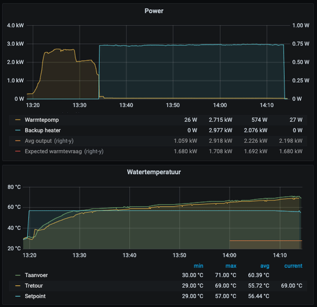

Dit was mijn antilegionella run van gisteren.
Afbeeldingslocatie: https://tweakers.net/i/6B2u5T7N2X6qydOdk9VceJ778b4=/full-fit-in/4000x4000/filters:no_upscale():fill(white):strip_exif()/f/image/ijV0FELHk0TfuV3UECG8pJvX.png?f=user_large
Eerst een stuk met de compressor en toen de temperatuur boven de 55 graden kwam over op het elektrisch intern element.
Dit is wel met de H-serie, of het kan met de F-serie weet ik niet. Daar zullen anderen je bij moeten adviseren.

De installatie en de leidingen leggen zoals in mijn schema zien er allemaal heel logisch en makkelijk uit.
Ik ben gisteren al begonnen met de start , ik neem morgen foto's.
Nu ben ik al aan het denken aan de instellingen van de monobloc en de functie/ hoe deze 3wegklep werkt en hoe ik deze kan instellen.
Dus ik heb al gezien dat je via "CZ-TAW1" die ik heb aangekocht dus waarschijnlijk een lan kabel moet verbinden met de router endan een lan kabel verbinden met de monobloc ( de monobloc zal vermoedelijk een LAN aansluiting hebben?)
Dus als deze verbonden is zal ik weektimers/dagtimers kunnen instellen van ok om 7uur wil ik een SWW run en om 18uur wil ik een SWW run dagelijks.
Dus dan zal de warmtepomp weten van ok ik moet het water verwarmen tot 60graden nu en ok als de SWW run over is zal deze terug overschakelen naar 25graden runs.
Is dit correct ?
Dit ziet er niet zo moeilijk in voor dit dan te instellen na de volledige montage.
Maar dan heb ik de vraag over deze 3wegklep :
Dus bij een normale CV run loopt dus het water door opening A door naar AB en sluit B.
Dan bijvoorbeeld het is 7uur en er volgt een SWW run dan stroomt het water door opening A en sluit AB en opent B.
Kan je een 3 wegklep programeren of ook deze weektimer geven ? Of hoe kan je instellen dat deze 3wegklep dan om 7uur AB sluit en B opent ? Hoe geef je deze functie? Dit is nog het enigste addertje die ik niet zie.

Je weet nu de hoofdlijnen, dan komt de detail invulling.welke kabels heb je nodig, welke koppelingen, welke leidingen etc. Kwestie van heel goed vooruitdenken en zorgen dat je spullen op voorraad hebt om flexibel te zijn.
Alle instellingen kun je op de remote controller doen, ook dingen als weekplanning.
De driewegklep wordt aangestuurd door een drie aderige kabel vanuit de warmtepomp.
De TAW1 is de brug tussen de warmtepomp en het internet. Op de TAW1 sluit je de lan kabel aan.

Een klein vraagje nog , dus ik verbind de driewegklep rechtsreeks met mijn monobloc en dus als er een SWW run is om 7uur in de ochtend zal hij dus automatisch weten van "ik sluit AB en open B (voor de warmtewisselaar in de boiler) of moet dit ook apart worden ingesteld of geprogrameerd.
  • Ep Woody
  • Laatst online: 27-10 19:43
@jens1211: Als er een SWW run is, dan zet hij stroom op pin 1 en 2 en daarmee wordt uitgang A afgesloten en B geopend. Vervolgens is de SWW run klaar en komt er stroom op pin 2 en 3 en daarmee wordt uitgang A geopend en B gesloten.
Kijk maar in de gebruiksaanwijzing. Je programmeert met de afstandsbediening de tijdvakken waarin het opwarmen van de sww-tank mag gebeuren en de minimum en maximumtemperatuur van de tank. Los daarvan kun je met de afstandsbediening altijd een sww-run starten of de maximumtemperatuur aanpassen.
