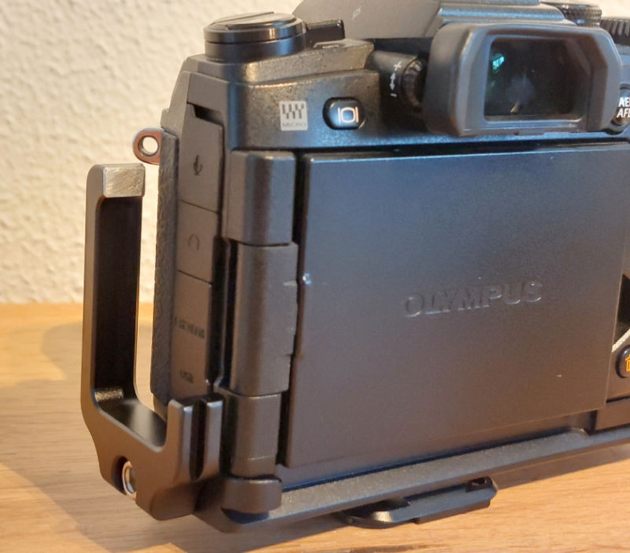

Voor L-bracket gebruikers:
Afbeeldingslocatie: https://tweakers.net/i/bpGH5iuTaeoLN5CPgYcYMDYARw0=/full-fit-in/4920x3264/filters:max_bytes(3145728):no_upscale():strip_icc():fill(white):strip_exif()/f/image/49kZz2dg8EoNwGHQzv0dhxnB.jpg?f=user_large
Ik vroeg me al een tijdje af wat het nut is van het bovenste deel van een L-bracket. (zo'n één: https://www.amazon.nl/OM-...ndgreep-III/dp/B07D3K24DR).
Deze er dus maar afgezaagd, zodat het schermpje wat meer bewegingsvrijheid heeft.
[ Voor 9% gewijzigd door wappiewappie op 17-09-2024 20:00 ]

wappiewappie schreef op dinsdag 17 september 2024 @ 19:58:
Dat bovenste stuk is om hem daarmee ook vast te kunnen zetten in portrait stand en om het schuiven op een plate vanaf die kant mogelijk/makkelijker te maken.
Als je de camera nooit in portrait gebruikt had je ook dat hele zij ding eraf kunnen halen maar ik ga er vanuit dat je dat wel doet dan. :)
Ik heb zelf geen L-bracket, kan de hele kop kantelen op mijn monopod als ik naar portrait wil.
Voegt ook weer wat bulk en gewicht toe zo’n L-bracket maar kan ook zijn dat ik niet weet wat ik mis. :P
