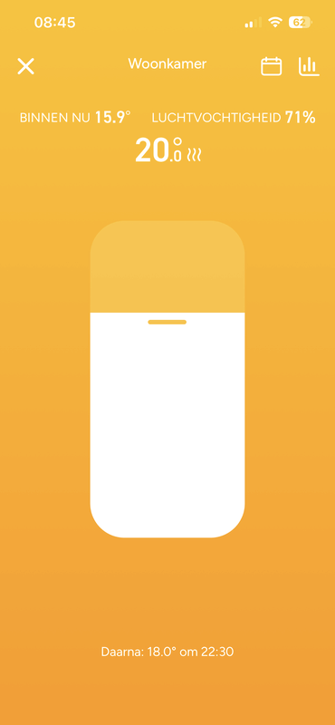

Ik heb het AI voorverwarmen uitgezet, ik heb gezien dat de AI met enige regelmaat denkt dat ik thuis ben of onderweg ben en zodoende stookt hij dan voor niks, meestal voor korte tijd. Niet de meest optimale functie.
Ah zo, nee dat kastje zit een sticker op met 35 graden haha.just4testing schreef op donderdag 9 oktober 2025 @ 00:16:

Moet nog kijken hoe het gaat als het koud wordt, maar AI / adaptieve opwarming etc is wel een verbetering in mijn situatie. Tado houdt wat langer de knoppen open na het bereiken van de ingestelde temp en - wie had het gedacht - laat 0.5-1c overshoot toe voordat ie weer dicht gaat. Wat ik niet zie is dat Tado de verwarming een half uur eerder aanzet om op gestelde tijd doel temp te bereiken. Ik vind dat niet zo erg, maar als het kouder wordt lijkt me dat wel een prettige functie die vrij gangbaar is.Lemongrass schreef op donderdag 9 oktober 2025 @ 09:14:
Thuis / weg gebruik ik verder niet. Is dat niet apart van de AI?
Het voormalige auto assist, met een nieuw sausje AI assist. Auto assist voorspelde ook niets, dat had gewoon geofencing en dan was je of thuis of weg. Het verwarmen voor aankomst leek mij ook wel een handige functie maar het gokt maar wat voor zover ik kan zien.Eisbar schreef op donderdag 9 oktober 2025 @ 12:58:

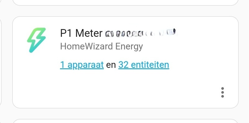

Ok en die is dan voor de metingen en kosten stroom en gas?
@ikkeenjij36
Ja, die kan je op je slimme meter aansluiten, en dan kan je exact, realtime, je stroom en gas meten.
Hij komt vanzelf oppoppen in HA.

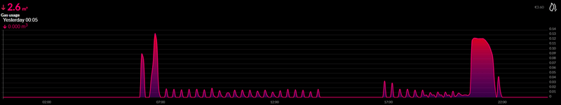

Voorbeel van gister. Met mijn Intergas Xtreme 30. Met Tado X en AI sinds 2 a 3 weken. Ochtendpiekjes zijn '1 golfje'. Tussen 1830 en 2030 probeerde hij 2 golfjes. Werkte niet (heb vloerverwarming...). Dus om ongeveer half negen een bult warmte in 1 stuk die eindelijk de vloer opwarmt.Gevolg: 1,7 graden te warm om 12 uur 's-nachts. Gered door mijn Schedule die vanaf 22:00 naar 18 springt. Wat AI ook had kunnen weten.
Niet intelligent. Nog niet althans. Vraag staat uit bij Tado.
/f/image/5CvJIQWw3RWxXswlpMiuVbCW.png?f=fotoalbum_large)
Wat Tado Support me al wel vertelde: AI Assist betekent _niet_ dat er in je normale Schedule met 'Early Start' wordt gewerkt zoals V3 dat kennelijk wel kon. Er vind dus alleen aanpassing obv weer en 'ruimte-karakteristieken' plaats. Of whatever Tado op de site heeft staan aan AI features die mij minder interesseren.
Vooralsnog niet onder de indruk. En op deze manier ook geen 4 euro per maand waard, voor mij.
Zijn er al meer mensen met AI Assist en ervaring in wat het voor hen veranderde?

De p1 meter hangt er nu in wil je mij misschien helpen om zon mooi overzicht te krijgen in ha?
Bij voorbaat dank
@ikkeenjij36
In HA, bij instellingen, aparaten en diensten, zou de HomeWizard nu zichtbaar moeten worden:
:strip_exif()/f/image/5nit53jvmzlaNIAHYdrHsUkT.jpg?f=fotoalbum_large)
Die moet je toevoegen aan je huis.
Dan is er in het menu een standaard aanwezig item dat heet: energie. (Dat was bij mij zo)
Daar kun je instellen dat de P1 meter het device is, en ook andere smartpluggen of meettoestellen toevoegen.
Dan gast het verder min of meer vanzelf.
Als je van watt naar kwh wil omrekenen, moet je de Riemann sum gebruiken.

Hieronder mijn plaatje van gisteren. Je ziet de 20 min cycling van het systeem door Tado. Elke 20 min is er een run van zo'n 7 minuten waarin ongeveer 0.1m3 gas wordt verbrand. Dat komt neer op ongeveer 8.5 kW 0.1*10*(60/7). Daarna 13 minuten uit en dan wordt weer even de ketel aangezet.
Met dit weer is dat prima, maar ik weet van vorig seizoen dat Tado blijft cyclen ook als de ketel 12 of 15 kW moet leveren om de toevoer temp te halen. Ik zou dan verwachten dat je de toevoertemp naar beneden gooit, maar die lijkt vast te worden gezet per dag (voor vandaag is ie al een tikkie verhoogd door tado van 41c naar 42c). Ik heb een gratis proef jaar op assist.
Ik durf niet zeker te zeggen of dit een Tado-probleem is of een ketel-probleem, hopelijk kan iemand hier er iets zinnigs over zeggen.

Gaat die grafiek wellicht over warm water ipv de CV leiding?Bra-Jo schreef op vrijdag 17 oktober 2025 @ 10:44:
Mijn ouders hebben een Remeha-ketel van een jaar of 2, 3 oud, in huis overal Tado-knoppen, alleen op de verdeler van de vloerverwarming zit een normale maar de temperatuur daar wordt gestuurd door een Tado-sensor in de woonkamer. Zelfs wanneer alle knoppen uit staan (vorstbeveiliging), wordt er continu op een heel laag niveau gas verbruikt. Dit is ook voelbaar aan de leiding vlak bij de ketel, dus het lijkt me geen gaslek oid. Er is geen comfortstand actief (ik zou dan sowieso een ander verbruikspatroon zien in het schema, lijkt me). Ik zie nergens warmtevraag, ik snap dus niet waar dit sluipverbruik vandaan komt. Iemand tips?
Het begint hier pas om 7u 's morgens, m'n pa heeft de ketel 's nachts maar uitgetrokken om te voorkomen dat hij anderhalf kuub per dag voor de mussen stookt...
Dit is de gasconsumptie overall. WW hab ik aan gedacht, maar dat zou betekenen dat er continu ergens heet water weglekt. Er zijn nergens lekkages ofzo, en de verwamingsleiding is warm bij de ketel, dus ik denk niet dat het WW is.marapuru schreef op vrijdag 17 oktober 2025 @ 15:25:
Nomen nescio
Kan best warm water vraag zijn overigens als de wisselklep niet goed sluit. Zelf gehad vorig jaar dat bij ww vraag er kort 90c naar de radiatoren ging. Deze gasvraag is ver onder min van de ketel alleen. Ik zou even 5 minuten naast de ketel gaan staan en kijken of ie kort aanspringt en of er op display iets te zien is. Ketel aan terwijl alles dicht staat zou kunnen eventueel dan gaat alles via een bypass terug en stopt je ketel er na 30s weer mee. Genoeg om je cv leidingen een stukje te verwarmen en beetje gas op te branden. Is de Tado open therm of relais aangesloten?
Ik herken het als gasverbruik in de periode van dat uur (m3/h). Zien er vrij normaal uit voor warmwater verbruik, Een staaf grafiek per uur zou hier beter zijn geweest, een lijn grafiek doet denken aan een 'continue' meting (bv m3/s), dat is het niet.Bra-Jo schreef op vrijdag 17 oktober 2025 @ 10:44:

De P1 meter voor gas verzend zijn data één keer per uur, vandaar de cyclus van een uur.

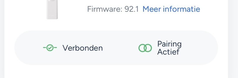

Ik heb gisteren een Tado X draadloze temperatuur sensor gekocht en gekoppeld via Matter. Ik heb dus geen Tado X bridge. Daarnaast heb ik 4 thermostaat kranen (heb blokverwarming in mijn appartement).
Ik vroeg me af of iemand een vergelijkbare setup heeft in Apple Homekit? Ik zie de 4 thermostaat kranen als thermostaten in homekit, maar de draadloze temperatuur sensor is alleen zichtbaar als sensor.
Nu lees ik op Reddit dat ik mogelijk een oude versie gekregen heb, want de laatste versie van de draadloze temperatuur sensor zou als thermostaat zichtbaar moeten zijn in homekit (zodat je ook een temperatuur kan instellen). Net als de 4 losse thermostaat kranen.
Wie kan dit bevestigen? Heb ik een oud model gekregen van de draadloze temperatuur sensor?
ps. belangrijk is dat het dus hier om een draadloze temperatuur sensor gaat en niet om de draadloze thermostaat. (https://www.coolblue.nl/p...sensor-x-uitbreiding.html)

Hoi! Ik heb al een paar jaar Tado, tevreden.. los van dat het batterij-slurpers zijn...
Maar vanmorgen kwam ik beneden -> koud.
Ik de App geopend.. 17 graden. Niets aan veranderd. Als ik de temp naar 19 zet, gaat hij gewoon verwarmen. Als ik dan klik op: 'herstel schema' gaat hij terug naar 17. Terwijl het schema is: overdag 19, snachts 18. Kortom, hij heeft wel een schema, maar die pakt hij niet.
Herkennen jullie dit? Het lijkt misgegaan te zijn bij de laatste update van de app.
Niet direct herkenbaar. Tado werkte hier de afgelopen dagen gewoon zoals normaal.Queros schreef op dinsdag 11 november 2025 @ 13:52:

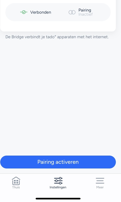

Goedemorgen,
Ik heb sinds 3 november 2025 de sleutel van het nieuwe huis, en we hebben van de vorige bewoners de Tado thermostaat V3+ overgenomen met internet bridge. Tot aan afgelopen vrijdag (14 november) had ik nog geen internet hier, en kon ik prima de temperatuur instellen met alleen de thermostaat. Ketel (Intergas Kombi Kompakt HRE) reageerde prima en verwarmen ging goed. Nadat ik het internet heb aangesloten, heb ik de bridge aan m’n router gehangen en gepaird met de thermostaat. Hij geeft nu aan dat het schema wordt gevolgd, maar in huis is het 16 graden en het schema houdt 20 aan. Dat toont de app en de thermostaat prima, maar er wordt niet verwarmd. Heeft iemand misschien een idee waar dit aan zou kunnen liggen?:strip_exif()/f/image/Nq5QlwHxeatw2IeqqP8iPzV2.jpg?f=fotoalbum_large)
:strip_exif()/f/image/HluYSUgynfo8NtsETCjB7bjM.jpg?f=fotoalbum_large)
Ik heb geen ervaring met het V3+ systeem, maar wat mij opvalt is dat de bridge nog steeds actief in paring mode lijkt te staat. Bij mijn Tado X bridge doet hij dat alleen op het moment van paring en daarna geeft hij aan:Brammoker schreef op zondag 16 november 2025 @ 09:04:
:strip_exif()/f/image/sUvvFlbbFOu0vxXEqxlspJ5A.jpg?f=fotoalbum_large)
Geen idee of dit ook met je probleem te maken heeft, maar misschien helpt het als je de bridge even opnieuw aanmeld in het systeem...
Thanks voor je reactie. Vanochtend inderdaad opnieuw geprobeerd te pairen omdat ik zag dat ‘pairing inactief’ was, al heb ik het idee dat ‘verbonden’ hierin leidend is. Nu de pairing-modus weer uitgezet, dan zie je wat ik gisteren ook zag, dit:DON PAPA schreef op zondag 16 november 2025 @ 09:23:
:strip_exif()/f/image/M8dLJj1nGxI7APoBbuFoVxB2.jpg?f=fotoalbum_large)
Overigens de troubleshooter op de website van Tado al doorlopen, maar die geeft me hiervoor helaas geen directe oorzaak en hun klantenservice reageert sinds gisterenmiddag niet meer na initiële reactie.
Ja daar lijkt het inderdaad opBrammoker schreef op zondag 16 november 2025 @ 09:34:
Geen idee dan wat er mis gaat bij je, hopelijk heeft iemand anders nog een tip voor je
