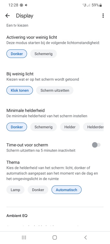

  • Bas_h78
  • Laatst online: 21-10 17:02
Heb een Google Home thuis, werkt prima. Alleen sinds een week dan is in de ochtend het scherm gedimd naar de laagste stand.
Ik had 1x de stand op dimmen gezet om te kijken of dat handig was, Ambient EQ staat ook op "off".
Theme's staan op "light". Minimun brightness staat op "Bright". Scherm is in de ochtend helemaal gedimd. Enige wat werkt is met de hand via het display het helderder krijgen..
Enig idee wat ik nog kan proberen?
  • Artwido
  • Laatst online: 24-10 17:53
Bas_h78 schreef op zondag 16 oktober 2022 @ 12:14:
Ik kan je mijn instellingen laten zien.
Wanneer het donker is dan dempt mijn scherm en zie ik alleen de klok. Wanneer het licht is in de ruimte dan is ook het scherm weer aan en toont mijn fotoalbum.
Afbeeldingslocatie: https://tweakers.net/i/sWxhP9f5FSPWb05pDGx0o6AY0gY=/x800/filters:strip_icc():strip_exif()/f/image/dyF8Fu4F33rWzwxdP9Va34Yq.jpg?f=fotoalbum_large

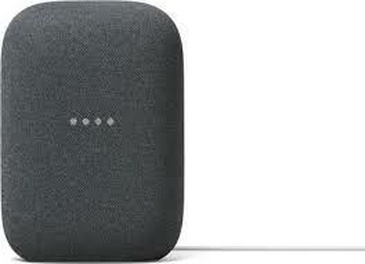

  • Artwido
Tr1bal schreef op woensdag 2 november 2022 @ 11:17:
Wat adviseer jij dan zonder dat er een mobiel in haar kamer ligt. En dan geen Bose van een paar honderd euro
De Nest Audio.
Heb ik zelf in de woonkamer staan en heeft mooi geluid.
Afbeeldingslocatie: https://tweakers.net/i/w6ubY1HA2HIR6RYMX6JUmQ7CoT0=/full-fit-in/4920x3264/filters:max_bytes(3145728):no_upscale():strip_icc():fill(white):strip_exif()/f/image/C9dJh1rtICnS4cLrhOENj652.jpg?f=user_large
  • Tr1bal
  • Laatst online: 04-07-2024
Artwido schreef op woensdag 2 november 2022 @ 12:18:
De Nest Audio.
Dat valt mee ja :) iemand adviseerde ook een xiaomi ofzo. Maar ik ga deze van jou eens bekijken
