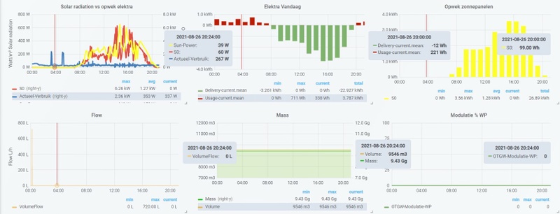

  • Copitano
  • Registratie: Februari 2018
  • Laatst online: 14-08 16:07
Copitano
Hoorn NH
corsat schreef op donderdag 26 augustus 2021 @ 16:51:
bedankt voor jullie antwoorden. Ik wil een SO pulse counter aanschaffen en hier uiteindelijk 4 meters op aansluiten en de meetgegevens moet ik ergens gaan opslaan en dacht hier de NAS voor te gaan gebruiken. Daarnaast heb ik nu een youless en die gegevens wil ik in 1 systeem gaan borgen maar tegelijkertijd vraag ik mij af hoe is dat kan gaan uitlezen. Als ik een RP aanschaf kan ik daar dan ook een dashboard realiseren en na inloggen op de RP de gegevens aflezen. Als dit allemaal werkt wil ik stap voor stap verder zaken gaan automatiseren zoals de zonneschermen en daarna de verlichting. Ik wilde dus een dashboard via de nas of iMac opzetten maar dat lukt dus niet en dan vraag ik mij af of de rest wel gaat lukken als het allemaal zo moeizaam gaat.
Ja, op een Pi kun je met domoticz, influxdb en grafana de mooiste dashbords maken. Maar probeer niet alles in een keer te doen. Dan raak je het overzicht kwijt. Stap voor stap en project na project werkt vaak het beste.
Youless is een prima tussenstation. Ik heb er op dit moment twee draaien. Een LS110 (omgebouwd voor S0) en een LS 120 met daaraan gekoppeld de slimme meter en de envoy van mijn zonnepanelen op S0.
Ben eind 2017 begonnen en leer nog elke dag bij ;)
Afbeeldingslocatie: https://tweakers.net/i/97NKuFWW7fEjjL9zkMn2dsPHtl8=/800x/filters:strip_icc():strip_exif()/f/image/ALd3qG5PFnnn6Lm5I7TvXNXk.jpg?f=fotoalbum_large
Afbeeldingslocatie: https://tweakers.net/i/kyge5qIxjdceAUpLMzY-7DOhlII=/800x/filters:strip_icc():strip_exif()/f/image/ckm1px0oHNLiY66wNIpaXjqk.jpg?f=fotoalbum_large
Afbeeldingslocatie: https://tweakers.net/i/4bTG3DOeBSvyD_SWEm4OiPZX52I=/800x/filters:strip_icc():strip_exif()/f/image/sqmcWhl1z62XtIcw2KtaXtqW.jpg?f=fotoalbum_large
Elga | Valliant eco TEC plus VHR 30-34/5-5L | Kamstrup 602 |Nodo OTGW | Raspberry Pi 3B+/4B+|RFXcom rfxtrx433xl | UniFi netwerk | PVoutput 8.625 kWp

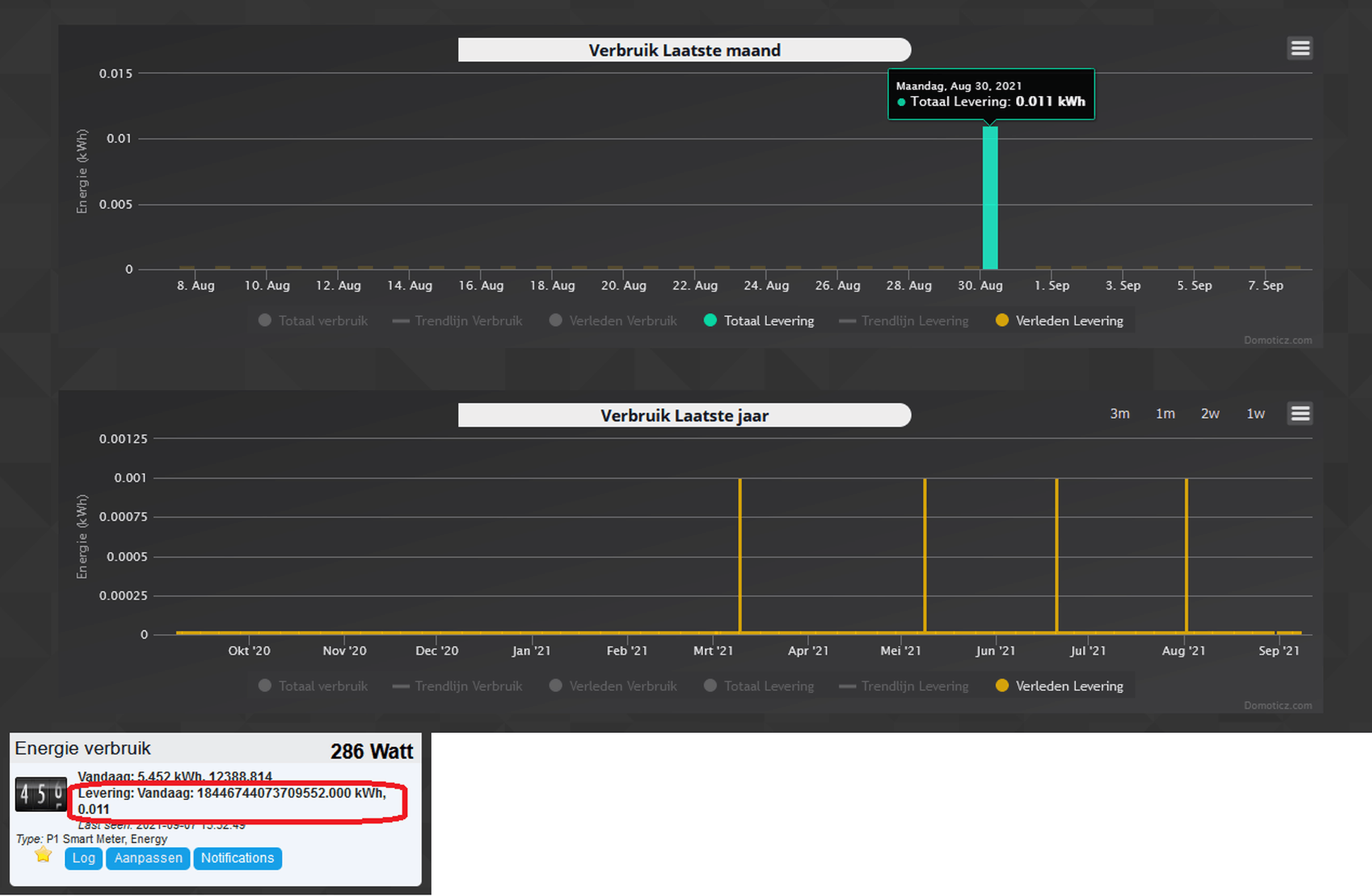

Ondertietel
Knielen schreef op dinsdag 13 juli 2021 @ 19:43:
Ik lees in de topics die je zelf quote dat het probleem is dat een aantal meters een negatief getal geven voor teruglevering. Domoticz kan hier niet mee omgaan, die kan alleen positieve getallen verwerken. Dit resulteert dan in een overflow.
Een oplossing die geboden wordt is om de getallen eerst via Node Red om te zetten in positieve getallen, daarna pas naar Domoticz sturen.
Late reactie maar dank voor de uitleg.
Ben iets verder (dank daarvoor)
https://github.com/domoticz/domoticz/issues/4874

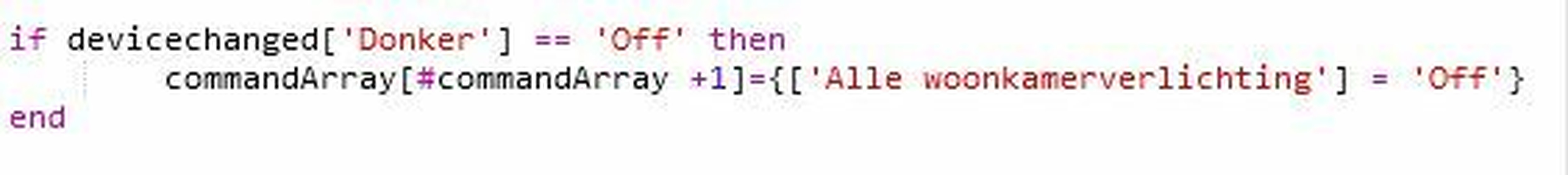

under peer review
Ik wil toch nogmaals om hulp vragen. Ik word hier echt gek van.
Ik heb onderstaande in mijn Lua device-script staan.
Afbeeldingslocatie: https://tweakers.net/i/ycR361te3HHKGHHwviCdLTk20Eg=/full-fit-in/4920x3264/filters:max_bytes(3145728):no_upscale():strip_icc():fill(white):strip_exif()/f/image/zVW03l2KUijPeeeSE2FXAWkq.jpg?f=user_large
en 99 op de 100 keer gaat dat gewoon goed en werkt het zoals verwacht.
Maar zo af en toe schakelt Domoticz simpelweg niet!!
Vandaag bijvoorbeeld. Ik zie in mijn log dat het device 'donker' van AAN naar UIT is gegaan. Echter device 'Alle woonkamerverlichting' blijft gewoon aan staan.
Dit is toch bizar. Verder geen enkele error in de log. Niets bijzonders te zien.
Op precies hetzelfde tijdstip is er ook een scene geactiveerd die mijn ventilatiebox schakelt. Lijkt me onschuldig, en het laat zien dat Domoticz op dat moment wel gewoon up en running is en commando's aan het uitvoeren is.
Wat kan dit nu veroorzaken? Het lijkt compleet random te zijn.
Dus óf 'devicechanged' werkt niet óf er gaat iets mis bij de commandarray.
Gevolg is dat ik Domoticz niet meer kan vertrouwen en voortaan alles dubbel moet gaan schakelen om zeker te weten dat er geschakeld is/wordt.
Het enige dat ik kan bedenken is overbelasting van Domoticz als er te veel tegelijk gebeurt, maar dat zou hij toch aan moeten kunnen en ik kan dat ook niet reproduceren.
Ik krijg wel een paar keer per dag deze error:
Buienradar hardware (17) thread seems to have ended unexpectedly
Maar dat lijkt me onschuldig. Kreeg die error niet op het tijdstip van het niet schakelen.
[ Voor 23% gewijzigd door de Peer op 31-08-2021 18:19 ]
  • jobr
  • Laatst online: 26-07-2025
de Peer schreef op dinsdag 31 augustus 2021 @ 17:57:
Misschien dzventz eens proberen?
Is een stuk sneller en geen rare command array.
  • janne_nl
  • Laatst online: 21:41
Als je een print statement in de if erbij zet, zie je die dan wel elke keer?
Er gaat incidenteel wel eens iets niet, maar om dan domoticz niet meer te vertrouwen...
  • janne_nl
jobr schreef op dinsdag 31 augustus 2021 @ 18:25:
Dzvents is in lua geschreven en gebruikt onder water volgens mij ook die array. Beetje slim zelf programmeren haalt de traagheid van meerdere sequentiele commandarrays eruit.
Kortom, naar dzvents gaan om dit op te lossen lijkt me niet het handigst
  • de Peer
  • Laatst online: 22:54
de Peer
under peer review
Zou ik kunnen doen maar liever niet. Erg veel werk want ik heb zeer veel scripts gebouwd de afgelopen 6 jaar. en dzvents is ook gewoon Lua natuurlijk.
Ik heb geen klachten over de snelheid. Los van dit issue werkt alles verder perfect.
En het is ook geen garantie voor succes zolang de oorzaak van het probleem niet helder is.
janne_nl schreef op dinsdag 31 augustus 2021 @ 18:25:
Probleem is dat het probleem niet gerelateerd is aan dit specifieke script of if-statement. Dus dan zou ik bij al mijn if-statements een print moeten toevoegen.
Wel een goede suggestie want dan weet ik in ieder geval of het in de Commandarray mis gaat of bij de detectie van een 'devicechanged'
Tsja daar komt het wel op neer natuurlijk. Bij de belangrijkere schakelmomenten zoals het leeg of vol laten lopen van mijn aquarium wil ik dit soort geintjes niet hebben. Uiteraard bouw ik dan sowieso wel extra veiligheden in.
Of verlichting in huis die als gevolg hiervan de hele dag aan blijft staan. Ik ben steeds meer 'controle-scriptjes' aan het schrijven omdat Domoticz soms niet schakelt en de gevolgen daarvan irritant kunnen zijn.
  • janne_nl
Ik heb dat echt helemaal niet. Nu automatiseer ik ook niet alles. Maar bijvoorbeeld rolgordijn omlaag en alle verlichting aan, afhankelijk van de lux binnen een half uur voor of na zonsondergang, gaat eigenlijk al 8 jaar goed. (Lux pas een een jaar of 2 geleden toegevoegd)
Ook andere zaken eigenlijk nooit problemen.
Maar ik snap dat een aquarium wel spannender is.

  • de Peer
de Peer
under peer review
janne_nl schreef op dinsdag 31 augustus 2021 @ 18:45:
Ja verder bevalt het prima en gaat alles goed, maar 0.1% van alle commando's lijkt hij te missen, en dat merk je dan soms.
Ik heb ook alle gordijnen en rolluiken (in totaal 14) geautomatiseerd. En door dit issue gaat er dan soms 1 niet omhoog of omlaag. Dat is verder niet zo erg, maar zou het toch graag begrijpen wat daar nu gebeurt.
  • janne_nl
Ja, dat snap ik.
Als niemand thuis weet ik natuurlijk niet of het rolgordijn wel eens niet omlaag of omhoog gaat, maar nooit iets gemerkt.
Als de schakelaar niet gaat, zie je dan ook in Domoticz dat de schakelaar niet om is?
Ik bedoel, bij kaku gaat ook we eens ee schakelaar niet omdat het signaal verloren gaat.
  • de Peer
de Peer
under peer review
janne_nl schreef op dinsdag 31 augustus 2021 @ 18:52:
Ja dat zie ik dan inderdaad. schakelaar blijft op de oude stand staan.
  • jobr
de Peer schreef op dinsdag 31 augustus 2021 @ 18:41:
Het is inderdaad LUA maar werkt wel iets anders. Alle device info wordt eenmalig voor alle script in 1 keer opgehaald. Daarom is het ook een stuk sneller.
Je kunt dan ook asynchroon scripts of http(s) requests uitvoeren.
Je hoeft ook niet alles in 1 keer om te zetten. Omzetten gaat trouwens redelijk eenvoudig.
Ik heb circa 400 devices en 70 scripts in domoticz en hier nog nooit last van gehad.
En nee, het is geen garantie voor succes.
  • janne_nl
Hm, dus hij gaat de if niet in. Het is niet zo dat die schakelaar af en een andere stand dan 'Off' heeft?
Of in plaats van devicechanged gewoon de status van het device controleren otherdevice.
  • de Peer
de Peer
under peer review
janne_nl schreef op dinsdag 31 augustus 2021 @ 18:56:
Klopt, hij doet helemaal niets met de schakelaar. Lijkt haast alsof het device-script gewoon niet gestart is of vroegtijdig afgebroken, maar wel zonder error.
Via de status/otherdevice kan ik wel elke minuut controleren of er geschakeld is en dan alsnog schakelen. Dat is een workaround die ik nu voor belangrijke schakelingen toepas.

  • janne_nl
Het zou vreemd zijn als het met dzVents is op lossen. DzVents is tenslotte niet meer dan een schil in lua om lua heen.
Ik ben wel meer benieuwd naar het hele script geloof ik.

janne_nl schreef op dinsdag 31 augustus 2021 @ 19:11:
Veel meer is het niet.
erboven en eronder zitten ook een paar if statements voor andere lampen. Verder niets. Dus niets wat de boel zou kunnen verstoren.
Ik zie wel dat ik verderop nog een OpenURL in de commandarray heb staan, maar dat is erna en niet ervoor. Dus zou niet uit mogen maken lijkt me..
commandArray[#commandArray +1]={['OpenURL'] = 'http://........'

  • janne_nl
Het is verder wel een device script en geen time script neem ik aan?
  • de Peer
de Peer
under peer review
janne_nl schreef op dinsdag 31 augustus 2021 @ 19:24:
Ja uiteraard :)
Want vergeet niet dat het 99% van de tijd al 5 jaar lang gewoon prima werkt.
Ik werk in Lua ook wel veel met os.execute('mosquitto_pub -d -t cmnd/Shelly_Overloop/var1 -m "2" &' om mqtt berichten naar bijvoorbeeld Shelly's en Wemos D1 te sturen
Zou zoiets misschien roet in het eten kunnen gooien op het moment dat de mosquitto server bijvoorbeeld niet bereikt kan worden? Ik denk eerder dat ik het in die hoek moet zoeken. Al zou ik dan een error verwachten of dat het script na X seconden alsnog uitgevoerd wordt.
Wat ik altijd begreep is dat de & erachter er voor zorgt dat Domoticz gewoon door kan gaan en niet op reactie hoeft te wachten.

  • jobr
de Peer schreef op dinsdag 31 augustus 2021 @ 19:28:
Dat is correct. Wordt in de background uitgevoerd.
Die openurl doet dat dus niet. Die kan domoticz een tijdje ophangen.
Hoeft natuurlijk niet de oorzaak van je probleem te zijn.

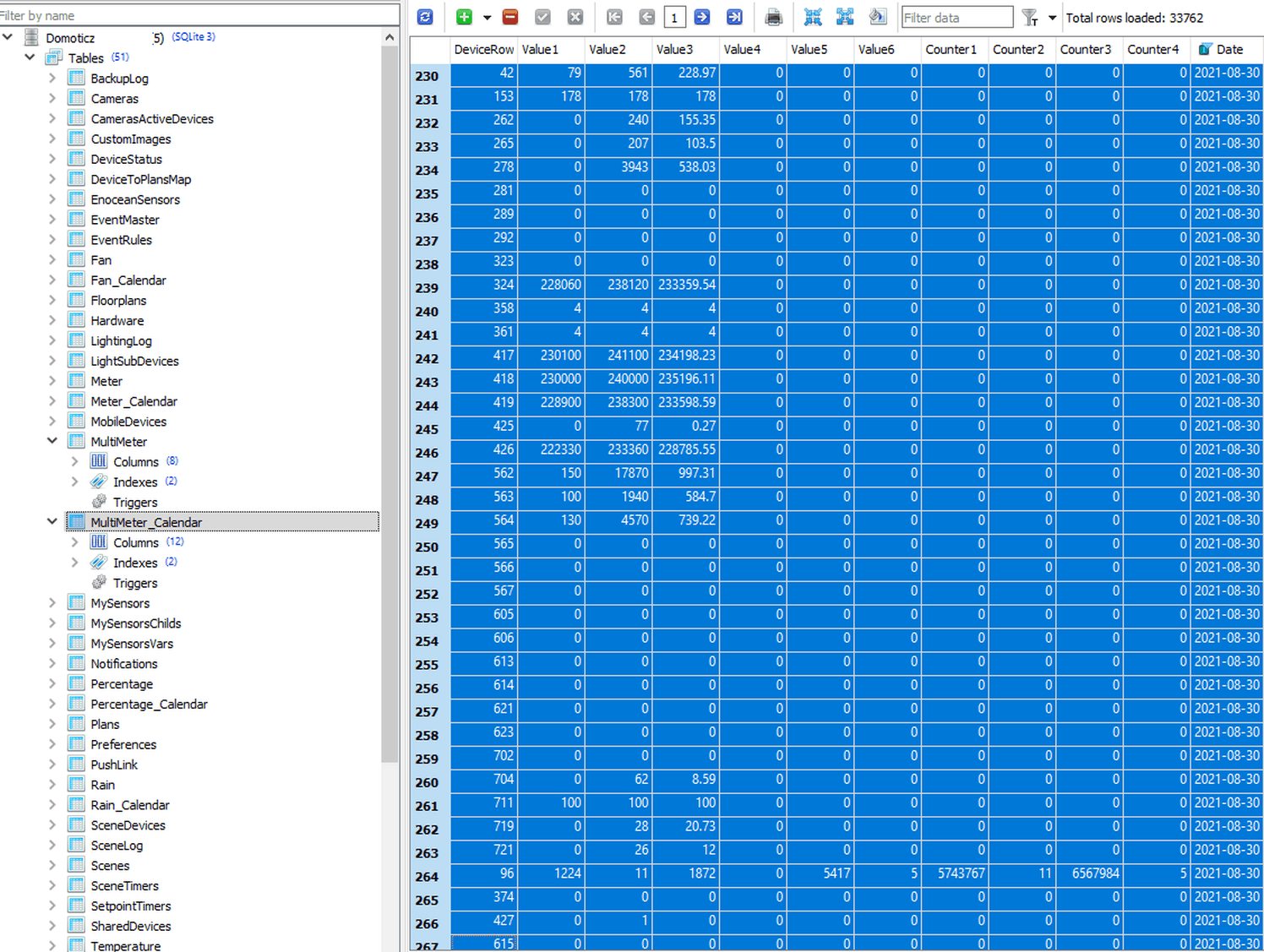

Ok, ik kan helaas de laatste fouten nog niet in de database vinden:
Afbeeldingslocatie: https://tweakers.net/i/3BtZuX_XLIAa4AbFXwIjjM5Oqh0=/full-fit-in/4000x4000/filters:no_upscale():fill(white):strip_exif()/f/image/EH5hjtDSDHBvQi7Gi0qNpq2k.png?f=user_large
Ook in SQLite kan ik geen negatieve waardes meer ontdekken maar ook niet de waarde die hier wel in de grafieken (Groen is dit jaar, oranje vorig jaar)
Afbeeldingslocatie: https://tweakers.net/i/tosusIP5CUkaotbtHY6N90Tj2hY=/full-fit-in/4000x4000/filters:no_upscale():fill(white):strip_exif()/f/image/M1lGRdFof556UOJ0G41v09oq.png?f=user_large
Zou iemand weten waar ik die waardes kan vinden zodat ik ze op 0 kan zetten? Ik btw geen panelen en kan dus geen energie opwekken.
Zie ook https://github.com/domoticz/domoticz/issues/4874

Je kan in Domoticz als je in de log bent, duw op SHIFT en klik de foute waarde aan, dan krijg je een popupje of je de waarde zeker weten wilt verwijderen.
https://www.rouwette.com/
  • stuffer
  • Laatst online: 30-08 10:53
stuffer
Ondertietel
Rouwette schreef op dinsdag 7 september 2021 @ 16:25:
Helaas...werkt die truuk hier niet. De pop-up komt kan ik klikken maar de waarde blijft. Het zit hem ook echt ergens in de DB.

Mijn db is malformed.
Ik heb de SQL eruit gehaald maar krijg deze niet via de sql-manager is een nieuwe db.
index out of bounds.
de SQL is te groot denk ik :)
Weet iemand hoe ik dit het beste kan aanpakken?
  • janne_nl
Een dump/export maken en een hele nieuwe db creeren met die dump.

Ik doe denk ik iets fout maar weet niet wat precies en vind ook geen duidelijk how to's
  • janne_nl
Zorg dat je een copy van de database hebt!! En zorg dat je sqlite3 hebt.
Export the database. The entire database is exported with the .dump command
sqlite3 domoticz.db .dump > db.dump
Import the database
The database can easily be imported because .dump exported the database as SQL statements:
sqlite3 domoticz.db < db.dump
Google leert een boel.
De db.dump file is een ASCII/Tekst file van je hele database. Dat zal best even duren bij een db van zeg 35Mb.
E.e.a. kan vast ook met een sqlite browser in Windows
[ Voor 5% gewijzigd door janne_nl op 14-09-2021 12:45 ]

Ja dat heb ik, alleen hoe ik de sql in de browser goed krijg is me niet geheel duidelijk,
Ja nieuwe DB starten en dan?
sql vanuit kladblok geplakt krijg ik een foutmelding.
memory access out of bounds
SQL is 20 mb
  • janne_nl
Deze: https://sqlitebrowser.org/ heb ik geïnstalleerd.
Via File->open de domoticz db openen
Vervolgens via File->export-> SQL alles exporteren.
Via import de gemaakte file importeren in een nieuwe database.
O ja, had ik al gezegd een backup te maken.
Totale tijd is 5 minuten of zo bij 35Mb

Yes thanks dit is gelukt!
Fout zat is Percentage_Calendar deze heb ik uit de .sql gelaten, nieuwe db en in Domoticz geimporteerd, heb nog geen zaken gemist.
DB is van 40 mb naar 16 mb gegaan

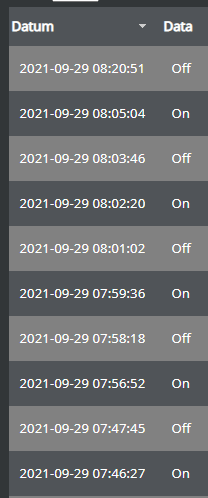

Ik gebruik de Sys Alive checker om bepaalde apparaten te pingen. Dit werkt eigenlijk perfect met Android telefoons en tot nu toe alle apparaten die bedraad zitten aangesloten (LG TV, laptop). Echter nu loopt er sinds kort iemand rond met een iPhone en daar werkt het pingen echt belabberd.
Elke x minuten gaat het toestel naar 'Off' en dan weer naar 'On'. Kortom mijn aanwezigheidscript gaat volledig over de flos:
Afbeeldingslocatie: https://tweakers.net/i/vAF7lxgECPxY-FM4csldM0Wrl9k=/full-fit-in/4000x4000/filters:no_upscale():fill(white):strip_exif()/f/image/1wDBB104RYX2zwJrZQ7Dw1dn.png?f=user_large
Heb de timeout al wat hoger gezet en het interval ook, maar dat veranderd eigenlijk niet heel veel.
Zijn er nog dingen die ik kan aanpassen binnen Domoticz / op de iPhone, waardoor het pingen wel werkt?
  • Mimiix
  • Laatst online: 21:17
Mimiix
Professioneel Prutser
rens-br schreef op woensdag 29 september 2021 @ 12:22:
Kan dat allicht komen door die instelling dat de iphone tracking niet wil hebben?
Misschien kan dit de oplossing zijn?
https://support.apple.com...wing%20uitgelegd%20waarom.
