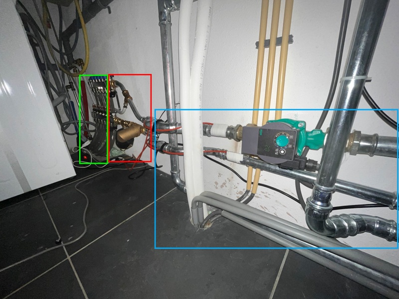

Dit is mijn schema met een iets minder ingewikkeld schema ná de buffer tank, een Y stuk richting vloerverwarmingsverdeler en radiatoren boven.
Afbeeldingslocatie: https://tweakers.net/i/6uHVQoe99Pr5w7WoJ1IpeY5Mkok=/800x/filters:strip_exif()/f/image/8GkEiE5bjOEa24sDtiZhKeiB.png?f=fotoalbum_large

Heb ik ook gedaan. Ik heb dit gisteren naar mijn installateur gestuurd; ik heb te weinig debiet over de vloerverwarming. Wanneer ik de pomp op 100% zet heb ik hetzelfde debiet als op 50, alsof hij het water niet kwijt kan. Mijn delta T is ook véél te hoog (verandert ook niet wanneer ik de pomp van 50 naar 100 wijzig) waardoor er te weinig warmteafgifte is. Dit zijn mijn constateringen / heb ik gisteren verstuurd naar mijn installateur. Vanmiddag even verifiëren bij de expert:
  1. Omdat we met een lage temperatuurverwarming werken moet er wat meer water gebruikt worden, daarom natuurlijk ook de 35mm buizen.
  2. Vanaf de warmtepomp loopt een 35 buis die met een 22mm buis richting de verdeler gaat en met een 16mm wordt afgetakt, (rode vlak) veel te weinig water voor de hele woning, dus een 35mm buis richting de verdeler met een T stuk naar 22mm.
  3. De 16mm buis waarop die is aangesloten is de verkeerde leiding, dit is de leiding die naar mijn kantoor loopt. In het koofje achter deze leiding (die open is) loopt de hoofdleiding voor de verwarming naar boven. Dat is een 22mm buis, daar het T stuk graag op aansluiten.
  4. Inregelventiel op retour. Radiatoren boven moet nu uit want anders daalt de temperatuur beneden (heeft ongetwijfeld ook te maken met de water aanvoer). 22mm naar 6x14 en 1x16 buis.
  5. Aansluiting verdeler omdraaien

Leon- schreef op woensdag 14 december 2022 @ 11:19:
Buis diameters zijn erg belangrijk. Ik heb mijn hoofdleiding ook vervangen naar 32 mm meerlagenbuis en die rechtstreeks op de vloerverwarming verdeler zonder pomp. Ook heb ik gezien dat mijn jaga’s boven ook veel water krijgen. Ik heb die nu op kraan stand 3 gezet, maar nog steeds is mijn aanvoer temp hetzelfde als de retour en tijdens defrost gooit het systeem de flow omhoog, waardoor ik de radiatoren hoor ruisen.
Inregelen is erg belangrijk denk ik.
  • Leon-
  • Laatst online: 12:29
STT_2022 schreef op donderdag 15 december 2022 @ 10:13:
De "expert" die gisteren langs kwam daar had ik te veel van verwacht, hij kon me helaas ook niets nuttigs vertellen. Morgen komt de installateur langs, eerst de buisdiameters maar zoals het "hoort" en dan de boel inregelen. Kan me haast niet voorstellen dat het geen verschil gaat maken.
Een 22mm buis transporteert te weinig kw's om mijn hele woning te kunnen voorzien van de juiste temperatuur.
Edit: maar even een tekening gemaakt voor morgen ter verduidelijking. nb: Ik ben geen technisch tekenaar dus de symbolen zullen wel niet kloppen
Afbeeldingslocatie: https://tweakers.net/i/cjzeDlUVRVIgGdjpT4h5XeLVS2s=/full-fit-in/4920x3264/filters:max_bytes(3145728):no_upscale():strip_icc():fill(white):strip_exif()/f/image/Mtv58fIWRDReD2B75pFUdwgY.jpg?f=user_large
