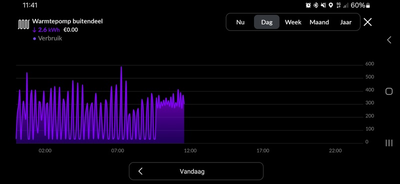

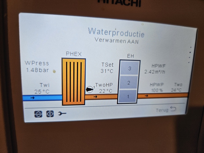

Hallo allen,
Onze 8kW Hitachi Yutaki werkt in de winter heel prima, mogelijk wel wat overcapaciteit. Tot het overdag niet meer boven 0graden celcius komt kan ik hem prima op 50% nachtverlaging draaien (24/7).
We krijgen dan mooie lange runs, maar een paar keer per dag.
Sinds het weer warm is gebruiken we de WP ook om te koelen. Het valt dan op dat de runs slechts enkele minuten lang zijn. Dit is ook te zien aan het verbruik:
Afbeeldingslocatie: https://tweakers.net/i/OMFkDtVQqlLbm2WLf9dXBkm5L44=/800x/filters:strip_icc():strip_exif()/f/image/mT7xureeOlAIewCcpMz3tpcF.jpg?f=fotoalbum_large
Daarnaast valt het op dat bij de leidingen naar het buitendeel heel duidelijk het stromen van vloeistof te horen is. Dit stopt elke paar minuten, terwijl de pomp van de waterzijde doorloopt. Ik ben er 100% zeker van dat het geen lucht in de waterzijde is. Is dit normaal?
Zijn er ideeen om de prestatie te verbeteren zodanig dat de runs wat langer worden?
Ter info: afgiftesysteem VVW 16mm HoH 10cm, 2 verdiepingen:
65m2 zandcementvloer beganegrond
55m2 magnesietvloer (verdieping)
2 verdelers, waterzijdig ingeregeld op retourtemperatuur (in verwarmingsmodus)
[ Voor 8% gewijzigd door tinus89 op 26-06-2024 14:26 ]

Het belangrijkste om te weten is dat koelen met een warmtepomp efficiënter gaat dan verwarmen, hierdoor heb je een hoger minimum vermogen wat je kwijt moet kunnen.
Daarvoor dien je het liefst zo veel mogelijk groepen open te hebben, let daarbij op dat je de badkamer waarschijnlijk niet wilt koelen.
Bovenstaande kan het grootste verschil maken. Daarbij is het handig om de delta T op 3 graden te zetten, daardoor krijg je ook meer afgifte (let op dat de waterpomp daardoor harder gaat pompen en eventueel iets meer geluid kan maken).
Op welke aanvoertemperatuur heb je hem staan? Voor niet condenseren koelen is 18 graden wel de max. Als je deze lager zet los je zeer waarschijnlijk het pendelen op maar heb je kans op condensatie (en een natte vloer)

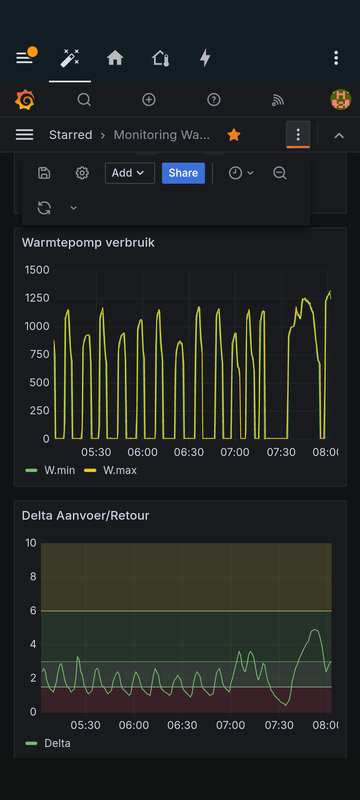

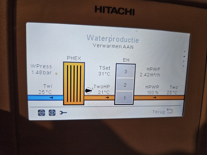

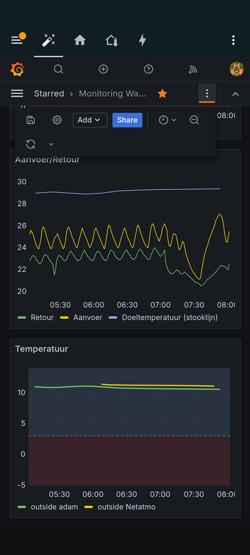

Zelfde pendelgedrag. Ik heb de flow van 1,8 naar 1,1 m3/h verlaagd (stand 1van de externe pomp, 50% op de Hitachi binnen unit) en alle groepen open. Nu is de run mooi lang en met 24 graden heerlijk koel.
Afbeeldingslocatie: https://tweakers.net/i/P2BsgUeJndqF6xqZ47Nw2kRkDbs=/800x/filters:strip_exif()/f/image/VOzMCLk9ILkjoA09JCdVxKmU.png?f=fotoalbum_large

Alle groepen (behalve de badkamer) staan open, maar de bijkeuken en hal niet volledig, deze zal ik verder open zetten.
De minimale aanvoer staat op dit moment al op 16 graden, maar we hebben geen last van condensatie op de aanvoerleiding.
Waar zet ik die delta T op 3 graden? Ik heb het gehele menu doorgezocht, maar kan het niet vinden.
Overigens staat er voor koelen een stooklijn in (Ta 16 graden bij 31 graden, Ta 20 graden bij 24 graden) en staan compensatiefactoren uit, klopt dat?
a.wijdeveld schreef op woensdag 26 juni 2024 @ 18:13:
Hoe heb jij de flow van de binnenunit verlaagd? Die staat bij mij op delta T dacht ik. Kan je verklaren waardoor het verlagen van de flow het pendelen stopt (je verkleint je afgiftevermogen en toch wordt hij stabieler?)

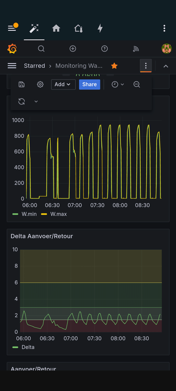

Lagere flow = stabieler.
Wat er met een wat hogere flow gebeurd is dat de retourtemperatuur van het water te koud is. Dan heb je dus een te kleine delta t en gaat de warmtepomp pendelen. Door een lagere flow verlaag je weliswaar de afgifte efficiëntie, maar heb je netto per run een grotere totaal afgifte en voorkom je pendelen. Ook vandaag, met zo'n 25 graden niet extreem heet, maakt de pomp een paar uurtjes een mooie run met terugregulering van 2400 tot 1000 watt met maar 1 stop. Ik heb de aanvoer temp op 14 graden staan, gaat hier goed (alles gietvloer).
Afbeeldingslocatie: https://tweakers.net/i/CGre9MnRyLpz_wurJqWAjOBCJ3Q=/800x/filters:strip_exif()/f/image/Hti70pEr7vSuwJqxB60isLiu.png?f=fotoalbum_large

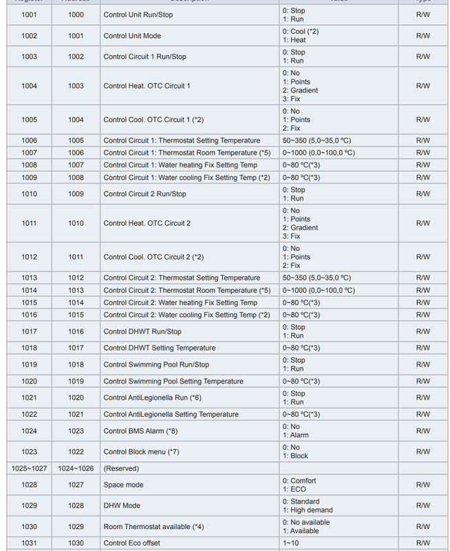

Ben benieuwd, misschien samen met de modbus gateway? https://www.manualslib.co...-Atw-Mbs-02.html?page=145 .Dacht dat dat alleen voor het uitlezen was.
Voor degene die (net als ik) als met de Hitachi ATW-MBS-02 modbus interface werken;
Ik gebruik deze al een aantal jaren om de (in mijn geval split unit) uit te lezen. Het lukte mij echter nooit om aan te sturen, dat is mij vandaag eindelijk gelukt. De oplossing is verbazend simpel.
Systeem configuratie > algemene opties > centrale bediening > besturingstype op "volledig" zetten.
Vervolgens kan ik alle parameters netjes via ModBus aansturen... _/-\o_
Afbeeldingslocatie: https://tweakers.net/i/xJ46_9kBpJsYOyzhDrMH75hIYjc=/x800/filters:strip_exif()/f/image/67mobtqjbjgpBW2kupTBj3iy.png?f=fotoalbum_large

Edit: ik zie dat je het verbruik uit de warmtepomp hebt genomen. Hoe meet je je COP?
Ik heb gewoon de capaciteit gedeeld door opgenomen vermogen van de unit zelf. Misschien niet heel nauwkeurig dus...
Misschien valt het verbruik ook wel mee als ik bovenstaand lees. Wij gezin van 5. Elke dag douchen en minimaal 1 iemand in bad. Iets groter huis, geen douche wtw etc. Tis een beetje appels met peren vergelijken, maar opzich kan ik leven met een verbruik van 3400 kwh. Echter hoe minder hoe beter uiteraard.
Mijn systeem moduleert ook niet terug:
Komt de honeywell kamer thermostaat ca 1 graad onder setpoint dan springt de wp aan. Dikke prima, maar....
De wp gaat dan een kwartier aan, kwartier uit enz enz totdat het setpoint vd thermostaat gehaald is. Dat kwartier is een instelling: min tijd aan en min tijd uit vd wp) zet ik dit om 10 minuten, dan zou de cyclus dus 3x per uur aan en uit zijn. Op de thermostaat blijft het vlammetje zichtbaar (warmtevraag) maar de wp geeft om het kwartier een verw. vraag uit melding
Zet ik echter de thermostaat handmatig van bv 20.5 graden naar 24, dan werkt het perfect en gaat de wp gewoon lekker door.
Wat kan hier nou aan de hand zijn.... ik wil gewoon dat de wp als het 19.5 graden in de woning is, aanspringt en doorgaat totdat het bv weer 20.5 is, zonder dat gependel....
Ligt dit aan de thermostaat?

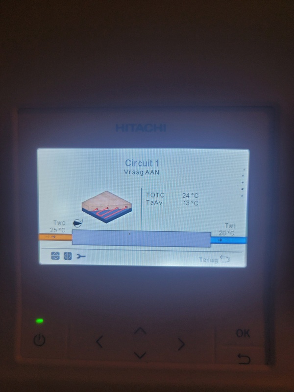

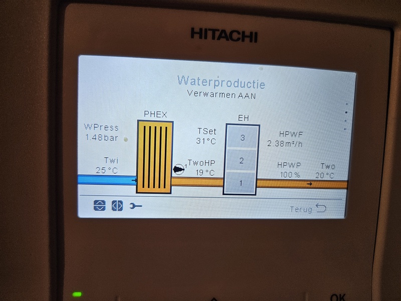

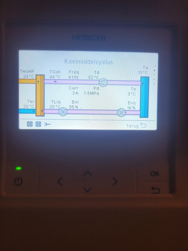

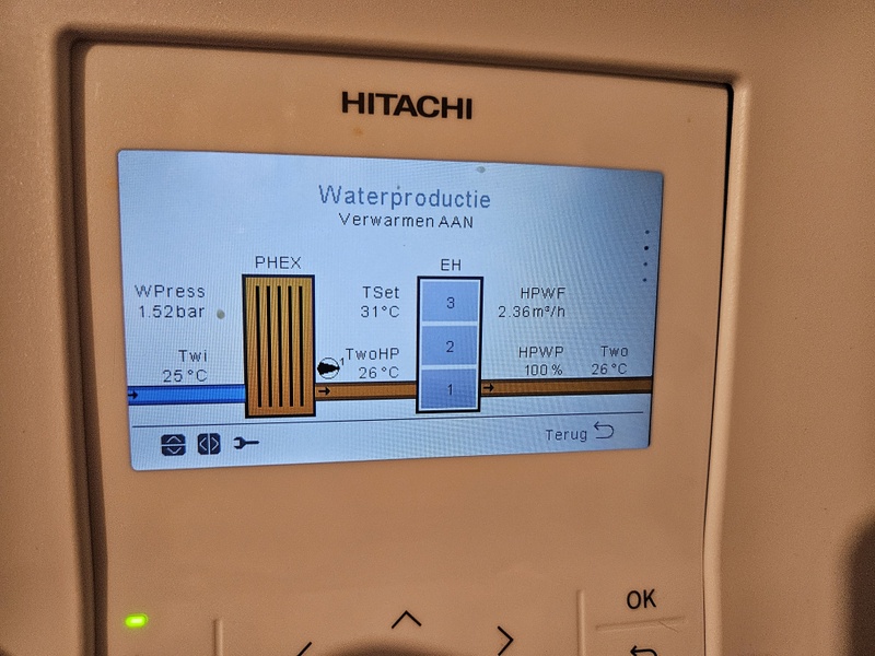

Willen jullie meedenken? Ik worstel nog altijd met pendel gedrag. Soms wordt dit veroorzaakt zoals bij zovelen door thermostaat, maar heel vaak ook niet. Dan heeft de wp gewoon heel veel thermo offs.
Afbeeldingslocatie: https://tweakers.net/i/ZFnL_11cbYFRgRPNZyRn8MRp3hc=/x800/filters:strip_exif()/f/image/hhUT3CXetlXkZLZ3JB9jSBF5.png?f=fotoalbum_large
Bovenstaande toont verbruik buitenunit en de delta aanvoer/retour die ik op de buis r./vanaf beneden meet
Afbeeldingslocatie: https://tweakers.net/i/rObb3bnjgCAOWWLxofA5b4bPbPE=/x800/filters:strip_exif()/f/image/yGx7ATCXB5kV6uwM34oyVVrV.png?f=fotoalbum_large
Hier een indicatie vd stooklijn in blauw en verloop aanvoer/retour. Ook de buitentemperatuur/woonkamer meting (stippellijn = 19 graden, set temp was hier 19,5 dus de vraag was continue)
Afbeeldingslocatie: https://tweakers.net/i/rdAlWbzbLIrZtvYGvjZR23hhQEI=/800x/filters:strip_icc():strip_exif()/f/image/SnDKex8VIWXErvbxuK5qNTXA.jpg?f=fotoalbum_large
Gegevens op de wp die thermo off laten zien
Zie foto's - in 2 uur tijd 10* aan/uit
Continue vraag (want moet opwarmen tot 19,5)
Situatie: hybride opstelling met cv, buffervat en wp. Plugwise zoneregeling als thermostaat die met een relais verbonden is met de wp (in dit geval was er warmte raag en zorgt de plugwise ervoor dat de vv unit van de benedenverdieping open staat. Daarnaast draait de badkamer vv ook altijd mee)
Warmtepomp zegt hpi: 24/25 (retour), hpo:25-29 (aanvoer). Met buffervat tussen 25-30
Meting (gemeten op buis naar rest vh huis / voor het bij de installaties komt) zegt: aanvoer 24-26, retour 23-24
--> ook wanneer het buffervat leegt, wordt dit niet gereflecteerd in mijn meting van aanvoer/retour!
--> set temp is 25 dus op zich haalt ie dat. (Verassend want buitentemperatuur is lager en 25 zou pas bij +15 moeten zijn)
--> hij lijkt uit te schakelen wanneer retour die 25 graden haalt, (maar mijn retour is consequent iets lager.)
Zien jullie hier iets aan wat gedrag kan verklaren?

  • STT_2022
  • Registratie: November 2022
  • Laatst online: 09-10 15:46
mayas22 schreef op vrijdag 1 november 2024 @ 11:08:
Gezien je 26 graden watertemp wil hebben en er 24 retour komt, kan het zijn dat de delta T te klein wordt en stopt het systeem dmv een “thermo off”. Dit kan je checken door de water temperatuur hoger te zetten. Probeer eens 30 graden of 35 graden. Waarschijnlijk zal je retour dan echt lager zijn en zal alles door blijven lopen. Krijg je nog steeds thermo off en zie je dat je retour te dicht bij je aanvoer zit, dan geeft je systeem te weinig warmte af.
  • mayas22
  • Registratie: Februari 2023
  • Laatst online: 10-05 09:05
Ja het klopt dat de deltaT klein blijft. Ik heb al veel geprobeerd die groter te krijgen. Ook bij hogere temperaturen pendelt hij zo veel. En ook als ik meer zones open zet (dus in principe de afgifte capaciteit daarmee vergroot. ).
Op dit plaatje heb ik bijv om 7 uur een zone erbij gegooid. Daarmee is min of meer de afgifte capaciteit verdubbeld. Je ziet dan inderdaad wel even een toename van de delta/afname van de retour, en ook wel een iets langere run, maar het pendelen blijft.
Afbeeldingslocatie: https://tweakers.net/i/IVlstepmmyDbYzlPkuu2D6Qookc=/x800/filters:strip_exif()/f/image/oDmrz8ihXRja7q1iGThnblkX.png?f=fotoalbum_large
Afbeeldingslocatie: https://tweakers.net/i/dCv4ymB9HvA53lGC8hyJ_EwGs84=/x800/filters:strip_exif()/f/image/4QYHa6FumCmESwsCB8zxJdGO.png?f=fotoalbum_large
Ik heb zelf het idee dat het komt doordat de meting bij de wp anders is dan bij de buizen naar het huis (misschien bijmenging door buffervat want zowel de aanvoer als retour loopt via buffervat naar wp).
Vaak ontloopt het elkaar niet veel dus ik schreef het eerst toe aan meetvariatie. Maar nu zie ik bijv om 7.15 op de wp een retour van 25 en aanvoer van 26 (buffervat ook 26) maar op de buis 21,5 en 24.

  • mayas22
Dank voor de tip. Ik heb ahv die thread wat dingen gewijzigd en heb wonderbaarlijk genoeg echt een paar goede runs gehad en de delta ietsje hoger gekregen. Fingers crossed dat dit zo blijft.
Wat ik gewijzigd heb:
- flink het vermogen knijpen door nachtverlaging toe te passen op 50% (dit zal ik wel aan moeten passen als het kouder wordt)
- zorgen voor iets hogere aanvoer (30 graden bij 15 graden buiten) en voldoende zones open
- pompstand van de wilo pomp naar het huis veranderd naar de verschildruk-constant stand (aanbevolen voor vv) want die stond nog op variabel.
De eerste 2 had ik al eerder mee geëxperimenteerd, en toen had het minder effect dus nu fingers crossed dat ie wat stabieler gaat lopen!
Afbeeldingslocatie: https://tweakers.net/i/95oVBV3pqUaT1S1snWb8VcFOUyw=/x800/filters:strip_exif()/f/image/kebAZ8yAWTOK6V66xtfD2nBz.png?f=fotoalbum_large

  • mayas22
mayas22 schreef op zaterdag 2 november 2024 @ 21:20:
Sinds dit bericht heb ik geen pendel gedrag meer gehad! Ik heb inmiddels de nachtverlaging weer wat teruggeschroefd vanwege het koudere weer. Nu kan het zijn dat hij beter draait door de kou, maar toch heeft hij nog nooit eerder zo lang zonder thermo off gedraaid, ook niet bij vergelijkbate stooklijn.
Ik vermoed dus dat het komt door de verandering van de pompstand van de wilo naar verschildruk-constant. Het verbaasd me alleen dat dit zoveel effect heeft en dat dit dus ook verkeerd ingesteld was door de installateur. Kan iemand mij uitleggen waarom ik nu wel een hogere/stabiele delta krijg?

SkyFlyer schreef op dinsdag 20 augustus 2024 @ 14:19:
Hm... Jammer. Op mijn Yutaki S80 Combi heb ik deze optie niet. :'(

Sinds sept. nieuwe woning betrokken met een 11kw Hitachi wp. De laatste weken goed kunnen afregelen (mbv installateur) en alles lijkt stabiel te draaien met mooie lange runs.
Gehele huis is voorzien van vvw met open verdelers en geen buffervat. De Hitachi staat ingesteld op een 'punten' stooklijn.
Nu viel me van de week iets op toen ik het systeem via live view aan het monitoren was. Ineens daalde de TA in temp, steeds iets verder, waarna deze ook weer direct steeg. Dit gebeurde zo'n beetje binnen 2 minuten en in die tijd heeft de WP telkens aan gestaan.
Zie ook onderstaande afbeeldingen. Wat kan hier de reden van zijn? Systeem teveel afgeknepen en dat dus warmtevraag niet kan worden geleverd?
Afbeeldingslocatie: https://tweakers.net/i/uNEcH47o4Qy87bNPRgh957XhDog=/800x/filters:strip_icc():strip_exif()/f/image/LYicZQkWuUURqktk6yTtnfIO.jpg?f=fotoalbum_large
Afbeeldingslocatie: https://tweakers.net/i/fFgcQbnqHvvzDab0AYdjYtVhPqk=/800x/filters:strip_icc():strip_exif()/f/image/A7jEp9slWaic0bYutFrXlj4B.jpg?f=fotoalbum_large
Afbeeldingslocatie: https://tweakers.net/i/NrFgQ9NPkZpg9u-9P0lOV-IJQ9c=/800x/filters:strip_icc():strip_exif()/f/image/gbZ8vHxJuBsLcMfC3Ssq7irv.jpg?f=fotoalbum_large
Afbeeldingslocatie: https://tweakers.net/i/v80kbAlkyt0pMzNopymRtVdfkKw=/800x/filters:strip_icc():strip_exif()/f/image/aRTlgiKjaHj05vpBqVaNNOlL.jpg?f=fotoalbum_large
Afbeeldingslocatie: https://tweakers.net/i/CATnugIyehF7jIDCg-nQNoJqBZ8=/800x/filters:strip_icc():strip_exif()/f/image/OL3DLSgxxTKWKXw4aM5NaLWY.jpg?f=fotoalbum_large
Afbeeldingslocatie: https://tweakers.net/i/uoVG3sBdVr7Vtev3BPL26sYdSy0=/800x/filters:strip_icc():strip_exif()/f/image/uXvIMOPUtTsqI3oR9ilEUdt7.jpg?f=fotoalbum_large
  • STT_2022
@frispens
Was dit in de avond of vroege morgen. Wat was je buitentemperatuur toen. Waarschijnlijk heeft hij een defrost gedaan.
  • a.wijdeveld
  • Laatst online: 17:37
TwoHP < Twi, lijkt inderdaad defrost. Dit jaar nog niet gehad, maar eerder deze week was het met +2 oC in de nacht kantje boord.
  • frispens
  • Laatst online: 24-09 16:05
Dit was vrijdag 8 nov. rond 15:00.

  • frispens
Niet koud als ik ChatGPT mag geloven :)
Zou het niet zo kunnen zijn dat dit gedrag het tegenovergestelde is van pendelen? Dus aan de warmtevraag kan niet worden voldaan na een lange run?
Afbeeldingslocatie: https://tweakers.net/i/pZe_-DGp9G4VrCpHn2bgeobgw2M=/x800/filters:strip_icc():strip_exif()/f/image/Q8UgRoDlqnOCLpVRTsWKRjNv.jpg?f=fotoalbum_large
  • STT_2022
frispens schreef op zaterdag 16 november 2024 @ 07:50:
Geen idee of het toen zo koud was?
Je zou je pagina met “koelmiddelcycles” dan ook moeten bekijken. Als het een defrost is zie je daar een sneeuwvlokje staan.
Ook hoofdpagina zou je een sneeuwvlokje ❄️ rechtsboven moeten zien naastje compressor en pomp teken.

Nog eens opnieuw de installatie manual doorgelezen. Bleek dat ik de verkeerde H-Link terminals had gebruikt. Nu hij aan de juiste zit (1 en 2) heb ik wel controle :) .

  • mayas22
mayas22 schreef op zondag 10 november 2024 @ 08:20:
Inmiddels toch weer pendelgedrag met momenten. Met kouder weer gaat het beter, en ik vind het jammer dat ik een relatief hoge stooklijn moet draaien om het pendelen te voorkomen (30 bij +15 en 40-45 bij 0)
Ook vielen me nog wat dingen op, hebben jullie hier ideeën over?
- soms is de Tamb heel hoog (vandaag op een gegeven moment 13 graden terwijl het buiten 2 was), toen was/ontstand er ook een vraag-uit moment terwijl er vanuit de thermostaat gewoon vraag was.
- Net was er een verschil van 5 graden tussen wat de hitachi als aanvoer(39) gaf en wat ik zelf meet(34) - zelfde voor retour. 5 graden verschil op < 1 meter afstand lijkt me onrealistisch. Normaal (met lagere temperaturen) is er ook wel wat verschil, maar dan ongeveer 1 graad.
- ook net weer een verwarmingsvraag uit terwijl de woonkamer een graad onder gevraagde temp is, dus de themostaat heeft gewoon vraag. Weten jullie of er bij de hitachi nog andere triggers zijn voor verwarmingsvraag uit?

Vandaag koud en dus veel defrosts, ongeveer iedere 45 min. (Zie afbeelding). Bij anderen ook? Klopt het dat de compressor blijft draaien bij een defrost?
Ja dat is normaal, hier ook hetzelfde. Compressor blijft draaien, fan stopt even.

Afbeeldingslocatie: https://tweakers.net/i/8iY6wSAXiNkf_-TmkOCvOSB7TnM=/800x/filters:strip_icc():strip_exif()/f/image/AXta3jATeIVQRgBFb4q6hW97.jpg?f=fotoalbum_large
De precieze werking weet ik niet, maar misschien dat er anderen meer ervaring mee hebben. Mij lijkt het alsof jouw systeem 1 geheel is geconfigureerd terwijl je 2 onafhankelijke systemen hebt gescheiden door je buffer. Het gaat om de “status hydraulische scheider”
