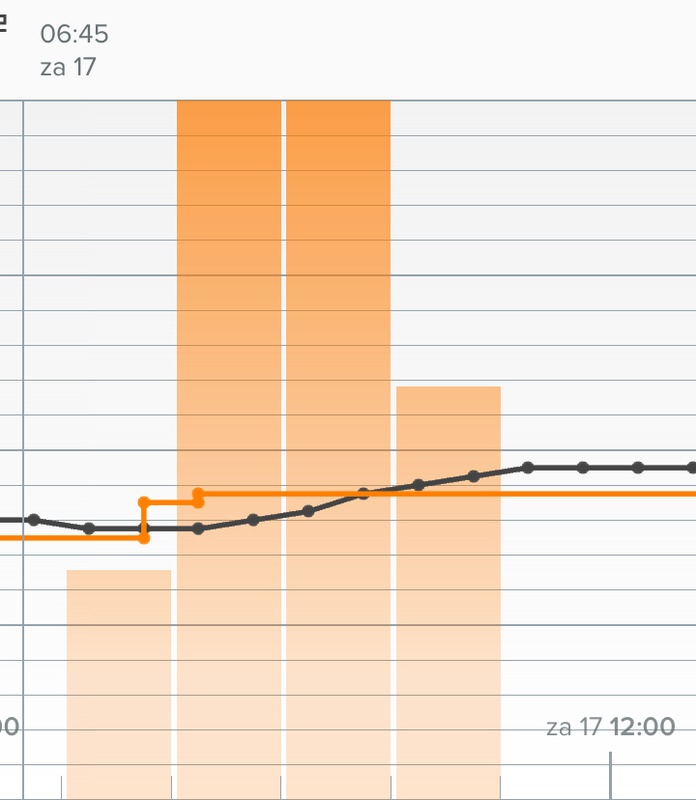

Ik heb de Netatmo aan/uit aangesloten op mijn systeem en zie het volgende
Afbeeldingslocatie: https://tweakers.net/i/lJUy63fjfw7BBjv-wfEikjtSEq4=/full-fit-in/4920x3264/filters:max_bytes(3145728):no_upscale():strip_icc():fill(white):strip_exif()/f/image/2dC7OHS1xzazy4KeIf12bqvN.jpg?f=user_large
En de thermostaat geeft deze grafiek
Afbeeldingslocatie: https://tweakers.net/i/_A3Pa6Rvmkpzqg6t3WS3nIol3Lw=/x800/filters:strip_icc():strip_exif()/f/image/HHx87rwzlXltufGTS0r7HWoS.jpg?f=fotoalbum_large
Hysterese staat op 0.2 en uiteindelijk wordt het 0.3 graden warmer dan de ingestelde temp op de thermostaat.
Je ziet in het bovenste plaatje dat hij terug gaat moduleren dmv vermogen. Op de live view zie ik niet dat de set temp lager wordt gedurende de run, maar dat zou toch meer voor thermo off gaan zorgen? En dat wil je niet.
Maar zit jou Hitachi round thermostaat aangesloten op de H-Link?
Maar wellicht werkt hij in jou systeem anders dan bij mij. Jou configuratie is anders. Misschien kun je een andere thermostaat via marktplaats vinden en die proberen? €100 euro op de hele investering kan misschien geen kwaad. Probeer met je mee te denken en alle bevindingen die jij ziet helpen mij ook weer verder. De Hitachi installateurs bij mij in de buurt zijn onbereikbaar namelijk.
[ Voor 14% gewijzigd door STT_2022 op 18-02-2024 09:44 ]

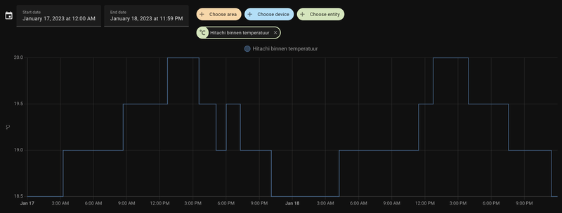

  • Leon-
  • Laatst online: 23-10 09:24
MisterB schreef op dinsdag 20 februari 2024 @ 17:43:
bij mij is het gewoon altijd 1.5 graad met de hitachi thermostaat ( zit geen enkele variatie in )
Een willekeurige dag uit januari 2023 (toen had ik nog geen netatmo):
Afbeeldingslocatie: https://tweakers.net/i/CCgbn476f2KBEM1suxq6AOc0uwE=/800x/filters:strip_exif()/f/image/OH1PAC720FUAvsKnULeJduAT.png?f=fotoalbum_large
  • Treenaks
  • Laatst online: 15:49
Hier staat hij op 18.5 en hij verwarmt altijd tot 20°C.
Dan zakt de temperatuur weer tot 18.5°C, en op dat moment springt hij weer aan.

De Hitachi thermostaat doet het redelijk goed qua aan/uit. Met tot nu toe warme voorjaarsdagen incidentele run maar dan wel mooi 6 uur. De variatie van +/- 0,5 graden rond set point is in een huis met veel thermisch geactiveerde massa prima. De Netatmo thermostaat klinkt aantrekkelijk, maar je geeft wel koelen op. Als je altijd een constante temperatuur instelt en de warmte van de vloer komt valt er goed mee te leven.

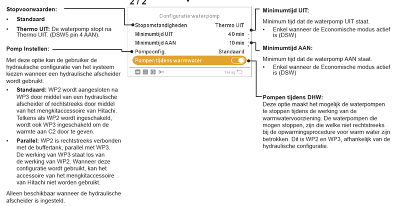

Vraagje: mijn externe (Wilo) pomp springt elk uur (weet de tussentijd niet exact) even aan voor een paar minuten. Opzich is dit geen probleem; maar de WP staat dan niet aan, dus er wordt gewoon water gecirculeerd. Iemand een idee of dit een bug of een feature is? ;) en in welk menu dit eventueel uit te schakelen is ...
[ Voor 9% gewijzigd door Leon- op 26-03-2024 09:00 ]

Volgens mij heb ik ergens bij installateur menu en dan warmtepomp, en dan waterpomp en dan staan daar volgens mij bij de twee middelste instellingen twee tijden of aantal minuten. Ik heb die nu op 0 staan. Kan het die instelling zijn?

Pos2007 schreef op maandag 1 april 2024 @ 22:27:
Dit lijkt idd de pomp tussentijds te stoppen.
  • Leon-
Afbeeldingslocatie: https://tweakers.net/i/6lFafCDuZ25NYxVnjQ2DCEd5GkY=/232x232/filters:strip_icc():strip_exif()/f/image/n67LWEK4IB77VWqgoynPpUSo.jpg?f=fotoalbum_tile
De minimum tijd aan en uit?
  • MisterB

[quote]Leon- schreef op donderdag 4 april 2024 @ 18:59:

De beschrijving is weer enorm verhelderend, zoals altijd in de handleiding van Hitachi. /s
  • Leon-
Treenaks schreef op donderdag 4 april 2024 @ 20:25:
Haha, ja! Ik denk wel dat het de oplossing is, om beide op 0 te zetten. Heb nog niet heel goed kunnen checken of hij tussentijds nog aanspringt maar het lijkt goed te gaan .....
Wie legt mij uit waarom dit het geval is 8)7 rare instelling .....

0 bij een yutaki is in andere gevallen juist dat iets continu doorloopt

Rare dag vandaag (17-04-2024) voor de warmtepomp, 2x defrost in de nacht en nu een thermo-off.
Afbeeldingslocatie: https://tweakers.net/i/C06Fcck5hUQrP09KBwJFqlKe-mI=/full-fit-in/4000x4000/filters:no_upscale():fill(white):strip_exif()/f/image/p0ggAaetzHBMhjcNGBnx19mG.png?f=user_large

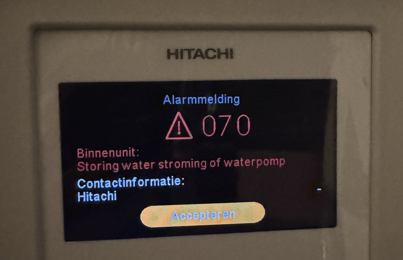

Iemand ervaring met dit probleem? Heb ik afgelopen week nu 3x gehad en gebeurt wanneer het tapwater verwarmd moet worden:
Afbeeldingslocatie: https://tweakers.net/i/JJRPTOasKShVc94TAsjc9dUUelo=/800x/filters:strip_exif()/f/image/wXn4w7RGSdtmH8BILHyAFJQa.png?f=fotoalbum_large
  • kokpol
  • Laatst online: 20:08
Leon- schreef op donderdag 25 april 2024 @ 20:32:
Dit is volgens mij een flow storing. Waarschijnlijk is de flow te laag.
Dit kan duiden op een (intern en/of extern) verstopt vuilfilter. Heb je deze al gecheckt?

Ik heb deze fout ook vaker gehad. Inderdaad een vies vuilfilter.

Heb de installateur even gebeld; de unit staat er nog maar een paar maand. Ik kan 'm zelf we open halen maar de nood is niet heel hoog. Afgelopen week heb ik de storing 3 keer gehad; even aan en uit lost het tijdelijk op. Maandag komen ze even langs. Waar zit de vuilfilter eigenlijk?

denk dat dit niet onder garantie gaat vallen, vuil filter is iets wat uit leidingen komt, zou het zelf doen is idd een 10 minuten werk, dan werkt het weer naar behoren. Maar overleg eerst met je installateur.
  • Leon-
Heb de dop er gisteravond af gehad. Zie dat de filter inderdaad vies is. Kan ik de moer aangeduid met de blauwe pijl ook gewoon draaien? Zit behoorlijk vast, voordat ik iets kapot maak 😁
Afbeeldingslocatie: https://tweakers.net/i/d8mEmjB6vCQ0Xl-UcXxb2QQryxI=/800x/filters:strip_icc():strip_exif()/f/image/2Jw5hQoKu3lAUf2n2hNMS6Xi.jpg?f=fotoalbum_large
  • D.v.Heerikhuize
  • Registratie: Juli 2017
  • Laatst online: 22-10 17:30
JA DAT KAN, MAAR JE KUNT HEM EVENTUEEL MET EEN GROTE TANG TEGEN HOUDEN
  • kokpol
Leon- schreef op zondag 28 april 2024 @ 09:09:
Ja dat kan zeker. Als je hem echt goed wilt schoonmaken zou ik die zeker losmaken, je kunt eventueel een waterpomptang gebruiken.
Zat er veel vuil in het filter? Je ziet dat er meestal de eerste maanden veel vuil in komt
