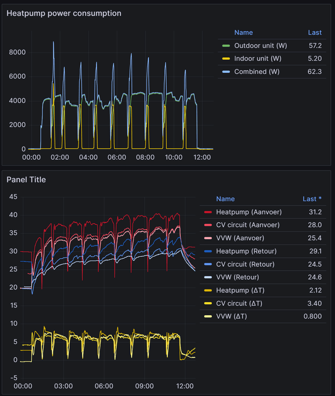

Vannacht rond 01.00 uur is de WP aangegaan en tot nu toe heeft deze 48 kWh verbruikt. De setpoint temperature is 40 graden zag ik. Ook zijn de back-up heaters ook veelvuldig bijgeschakeld waarbij de consumed power soms de 8 kW aantikt |:(
Afbeeldingslocatie: https://tweakers.net/i/1S2Lr2o1cOk7hy-wbgppxJ-C9nA=/x800/filters:strip_exif()/f/image/ouJYLZWOHra7uJwClfXJu4qI.png?f=fotoalbum_large
De COP is teleurstellend te noemen...
Afbeeldingslocatie: https://tweakers.net/i/4-JDqGU8NAku_3Rs_ltjv8mXLUY=/800x/filters:strip_exif()/f/image/UArJeHyeu5z9ybQOZEhgNizC.png?f=fotoalbum_large

leandres schreef op dinsdag 9 januari 2024 @ 12:55:
Binnen wordt het dus niet warm genoeg dat er een thermo off volgt, waar staat je thermostaat op en hoe warm is het daadwerkelijk?
Back-up heaters kun je uitzetten, 40 graden water maken lukt prima zonder, echter moet je afgiftesysteem de warmte dan wel kwijt kunnen en moet er niet meer warmteverlies zijn dan dat er aan warmte bij komt…
Hoe staan de settings van je wp? Ta nu blijkbaar 40, dus stooklijn? Flow? Etc?

blackmore87 schreef op dinsdag 9 januari 2024 @ 13:23:

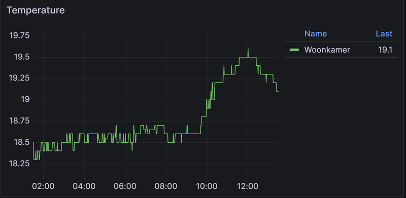

Afgifte systeem beneden is VVW. De stooklijn heb ik nu wel redelijk okay ingesteld staan dat ik de temperatuur bereik die ik heb ingesteld.
Flow is nu 1550 l/h. Ik probeer de delta T over het afgifte systeem een beetje rond de 5 graden te krijgen.
Setpoint woonkamer temperatuur is 19 graden. Het duurde vannacht wel even voordat deze van 18.4 (triggerpoint) naar 19+ graden is gekomen zie:

wmc schreef op dinsdag 9 januari 2024 @ 13:34:
Hoe is het uberhaubt mogelijk een COP van 1 te halen? Dat zou betekenen dat je effectief warmte van binnen naar buiten aan het transporteren bent.
Hoe kom je bij deze aanname? COP van 1 is bijvoorbeeld verwarming via elektrische elementen waarin geen efficiëntie zit anders dan energie 1 op 1 omzetten naar warmte.
1: PVoutput Hoogezand, GN | 2: PVoutput Sappemeer, GN

leandres schreef op dinsdag 9 januari 2024 @ 13:39:
Precies dat dus, bij alles onder de 1 stop je er dus meer energie in dan dat je er in (je thermische schil) uit krijgt.

leandres schreef op dinsdag 9 januari 2024 @ 13:38:
Flow op 100% en dan mag de delta T best rond de 3 graden zijn.
Je haalt die Ta momenteel blijkbaar alleen met de back-up heaters aan, zet die maar uit. En flow dus omhoog. Kijken hoe het gaat.
[ Voor 7% gewijzigd door blackmore87 op 09-01-2024 15:57 ]

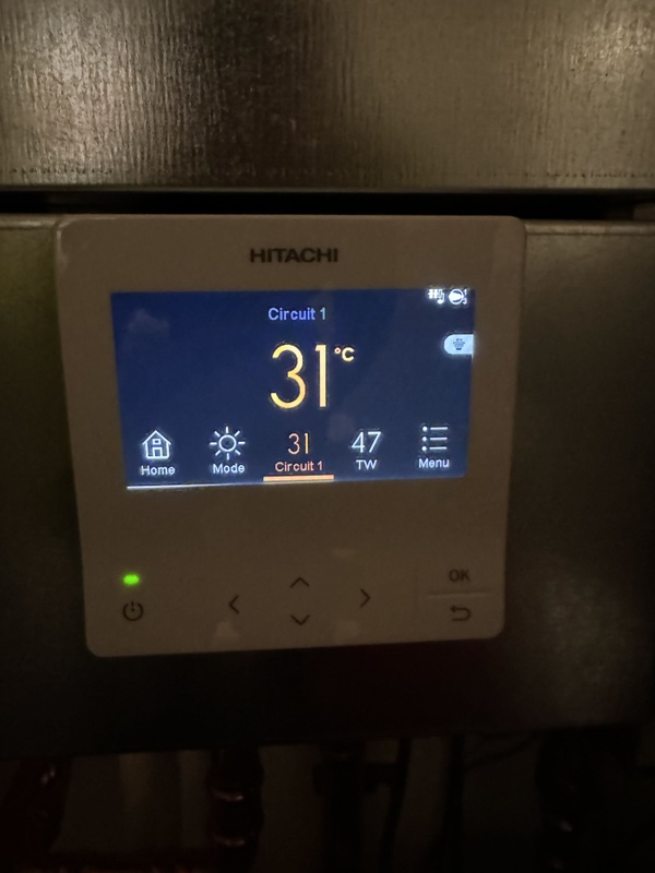

  • Leon-
  • Laatst online: 30-08 14:24
Mijn 11kw unit is vandaag geplaatst, en haalt nu met gemak 31 graden.
Afbeeldingslocatie: https://tweakers.net/i/sZARafIFO4wV4pYEECJ4_7wGIro=/232x232/filters:strip_icc():strip_exif()/f/image/J2a7LMCHvDKFTIT3iUGonKUc.jpg?f=fotoalbum_tile
Er zijn nog twee dipswitches die ik moet omzetten. Ik kan het elektrisch element van mijn boiler nog niet gebruiken en de externe pomp draait altijd. Voor het elektrisch element moet ik 4.3 op "on" zetten. Weet er iemand uit z'n hoofd welke DSW de externe pomp uitschakelt als de boiler wordt opgewarmd?

  • Leon-
Apocalyps895 schreef op dinsdag 9 januari 2024 @ 19:24:
Welkom bij de 11 kw club :*)
Externe pomp, als in de water pomp of?
Ja, mijn externe waterpomp. Aan mijn opstelling is niets gewijzigd, ben vergeten een foto te maken van de laatste dipswitch settings van de oude pomp.
Bij mij 8kw versie bleef de pomp in het begin ook door draaien, dat heb ik destijds opgelost door deze instelling op "pre" te zetten maar dat werkt niet voor de nieuwe variant. Ik denk dat dit ergens een DSW is, vanavond eens rustig de handleiding lezen voor de zoveelste keer :+
Afbeeldingslocatie: https://tweakers.net/i/mbSCC2K5w0aaOgQLsl4ZlzeXxos=/232x232/filters:strip_icc():strip_exif()/f/image/hZn2uGcZrax5E4szfxIhSHPB.jpg?f=fotoalbum_tile

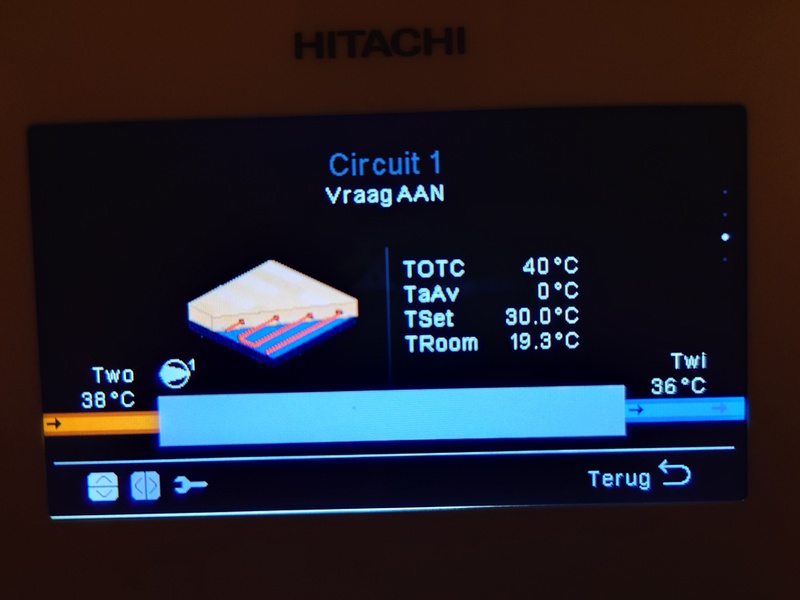

  • AMARONE
  • Laatst online: 21:47
blackmore87 schreef op dinsdag 9 januari 2024 @ 18:46:
Dat kun je zien op het schermpje van de wp (de warmte vraag). Kun je een foto posten? Het kan vrij lang duren voordat de Jaga’s aangaan, ook afhankelijk van hun instellingen.
Vraag is aan, iets meer geduld. Maar goed, 2 uur verder en het is nu pas 19,3 graad.
Afbeeldingslocatie: https://tweakers.net/i/-z7r8E6x_BBcEoWbisEjahrLk_c=/800x/filters:strip_icc():strip_exif()/f/image/fQ2JtWctCT4I9Dvr0DqY1KIz.jpg?f=fotoalbum_large
Afbeeldingslocatie: https://tweakers.net/i/LmgxUlnMJUk_uqNsgZpRQLHQpKU=/800x/filters:strip_icc():strip_exif()/f/image/bvX4zqMGsxYDF7EuZcT7pPAK.jpg?f=fotoalbum_large
Sinds 18:30 naar temp. 30 gezet. Nog steeds dezelfde pieken alleen dan met meer verbruik lijkt het.
Afbeeldingslocatie: https://tweakers.net/i/m0POpeHDEFmh2x6LW0bl1FygD0E=/800x/filters:strip_exif()/f/image/oMsKoVdKtkJpZPPwZaoYjNT3.png?f=fotoalbum_large

  • blackmore87
  • Laatst online: 30-08 16:31
AMARONE schreef op dinsdag 9 januari 2024 @ 20:30:
De Jaga’s hangen niet in dezelfde ruimte als waar de vvw is neem ik aan? En waar hangt je thermostaat? Daar waar de vvw is? Vvw is echt traag, dus laat maar mooi de hele nacht draaien.
Had je de back-up heaters nog uitgezet?
Staat je flow wel op 100%?

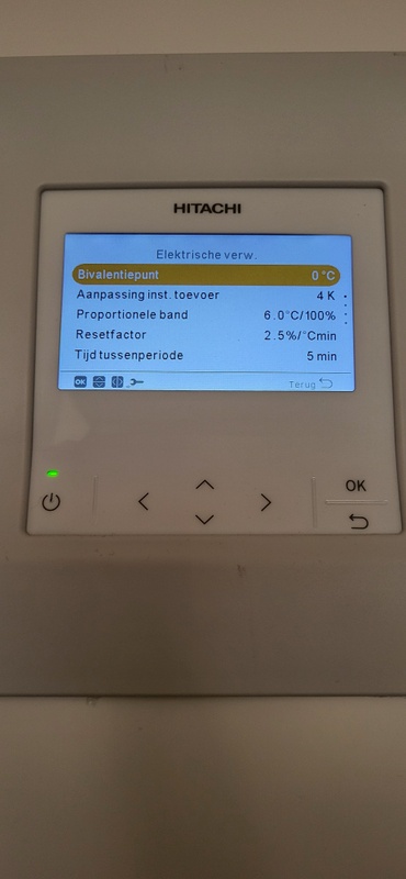

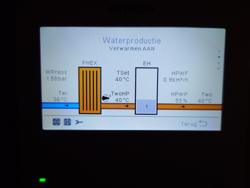

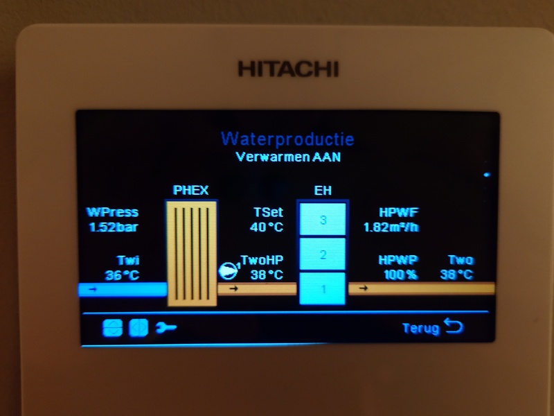

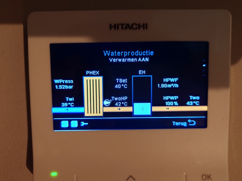

Op deze foto staan alle drie de back-up trappen aan zo te zien.
[ Voor 21% gewijzigd door leandres op 09-01-2024 22:04 ]

  • STT_2022
  • Registratie: November 2022
  • Laatst online: 29-08 22:57
AMARONE schreef op dinsdag 9 januari 2024 @ 22:01:
Ik heb geen vvw, in de woonkamer van 50m2 hangen 3 Jaga convectoren. De thermostaat hangt ook in de woonkamer.
Flow staat op 100 maar zal ik nog even checken. Back-up heaters zijn niet standaard toch?
Naar mijn idee heb je last van “thermo off” De delta T van 2 graden is te klein. Zijn je Jaga’s ingeregeld? Meet eens de invoer en uitvoer op de jaga leidingen.

Excuus @AMARONE en @leandres het loopt inderdaad wat door elkaar zie ik nu.
Voor Jaga’s is een delta T van 2 te laag inderdaad. Goeie suggestie van @STT_2022
Je moet eigenlijk naar een delta T van 5-7.
Op welke stand staan de fans? Ze kunnen op maximaal 120%. Vanaf de fabriek is dat stand 3 volgens mij, dat al eens geprobeerd? Of heb je geen dbh?
De back-up heaters staan standaard wel geactiveerd en bij een te hoge temperatuur. Eerst helemaal uit geeft je een goed beeld vanaf welke temperatuur ze nodig zijn.
[ Voor 19% gewijzigd door blackmore87 op 09-01-2024 22:26 ]

Back-up heaters op stand 1 gezet nu(laagste).
Ik ben er niet bij geweest dus ik weet niet of ze het hebben ingeregeld. Ik gok dat ze dit dan misschien niet gedaan hebben. De eerste beste die ik bekijk staat op standje 6, volgens mij moet dat omlaag dus ik moet die 4 convectoren maar even inregelen of op een betere stand zetten.
Tevens had ik de fans voorheen standaard staan, toen op zijn laagst gezet maar nu weer een paar standjes hoger. Die dingen geven behoorlijk wat herrie anders.
[ Voor 7% gewijzigd door AMARONE op 09-01-2024 23:37 ]

Back-up heaters helemaal uit is de laagste stand ;)
De meeste installateurs doen standaard geen waterzijdige inregeling helaas.

Dan moet ik heel even naar dit bericht linken, dan zie je de huidige situatie:
Situatie
Ze hebben een berekening gemaakt dus qua convectoren zou het voldoende moeten zijn. Qua snelheid van de fans zal ik nog even kijken hoever ik kan gaan voordat de zoem gaat storen, maar het waterzijdig inregelen kan ik zelf nog doen. (lees al hier en daar dat je standje 6 i.i.g. naar 3 kan zetten bijvoorbeeld en het dan even aankijken, met een temperatuurmeter op de leidingen kan het daarna helemaal strak gezet worden uiteraard).

Kan iemand deze termen duiden? Ik verwacht dat het fabrieksinstellingen zijn (behalve maximale stap, want die heb ik vanmorgen van 3 naar 1 gezet).
Afbeeldingslocatie: https://tweakers.net/i/Rr5NYXmIWuJQG6tj4sDlXdluZks=/x800/filters:strip_icc():strip_exif()/f/image/T4LNsUutJSMMUP5pm8hwCjft.jpg?f=fotoalbum_large
Afbeeldingslocatie: https://tweakers.net/i/CmWRuHUlr3eb2N8il7aHUxqdR-Q=/x800/filters:strip_icc():strip_exif()/f/image/aX93PLf07kbC4GZmTAPJpa7Y.jpg?f=fotoalbum_large
[ Voor 72% gewijzigd door leandres op 10-01-2024 10:43 ]
  • Pos2007
Bivalantiepunt is bij welke buitentemp. de elektrische verwarming aan gaat. De stappen zijn hoeveel elementen van de drie er bij springen.

Nu heb ik weer een probleem; de buiten-unit start niet. Hij communiceert wel (krijg o.a. de buitentemp wel) en krijg ook geen foutmelding. Dit zie ik nu op mijn display, het icoontje rechtsboven heb ik niet eerder gehad. Iemand een idee?
Afbeeldingslocatie: https://tweakers.net/i/E4rMhh8FL_WIdDT7hzqHztnKmTY=/x800/filters:strip_icc():strip_exif()/f/image/FdOLQthXTqEBtKUrZ3KGpc5a.jpg?f=fotoalbum_large

Helemaal rechts geeft aan dat pomp 1 en 3 ingeschakeld zijn. Vermoedelijk de interne en externe (CV) pomp.
Het icoon er links naast geeft aan dat het elektrische back-up element 1 en 2 ingeschakeld zijn.

Thanks. Ik zie error 5 in de unit. Ben echt helemaal zat van die WP. Al 1.5 jaar ellende 😅
Afbeeldingslocatie: https://tweakers.net/i/wu1r0W1gGucOgZB0olfhucUmgXs=/232x232/filters:strip_icc():strip_exif()/f/image/UwNmo8lqfChtPYVuHKnD1Rmr.jpg?f=fotoalbum_tileAfbeeldingslocatie: https://tweakers.net/i/NbDu3HTU1ZHMv0gM818rx6-xhkU=/232x232/filters:strip_icc():strip_exif()/f/image/RM6lfIk5A2Waoud20fvEEiZr.jpg?f=fotoalbum_tile
  • blackmore87
Leon- schreef op woensdag 10 januari 2024 @ 18:25:
[Afbeelding][Afbeelding]
Vervelend inderdaad! Ergens een kabel losgeraakt?

  • AMARONE
AMARONE schreef op woensdag 10 januari 2024 @ 09:24:
Situatie
Aangepast. Dag aankijken, wel een vraag-uit nu terwijl de thermostaat op 21 staat en het 19 graden is. Denk dat de boiler nu aan het opwarmen is maar het huis staat verder dus zonder kachel.
Na het inregelen van de convectoren leek er wel meer warme lucht uit te komen trouwens. Doe nu even de 30 graden test eerst.

Ze zijn gisteravond nog langs geweest. Wat bleek: DSW4.4 stond op "on" wat betekent "noodbedrijf". Ik kan het de installateurs niet kwalijk nemen. Ze bellen altijd met de servicedesk van Hitachi om een WP in bedrijf te stellen. Ik luisterde mee; een hele chagrijnige vent met een wazig verhaal over dipswitches.
  • blackmore87
Leon- schreef op donderdag 11 januari 2024 @ 08:51:
Servicedesk Hitachi als in HDKL?
  • Leon-
blackmore87 schreef op donderdag 11 januari 2024 @ 10:27:
Ja, HDKL.
  • blackmore87
Dan snap ik volledig wat je bedoelt…

Het gaat niet om mij, maar om. @AMARONE.
Op de foto is te zien dat er 1,82m3/u wordt rondgepompt.

  • AMARONE
Leon- schreef op donderdag 11 januari 2024 @ 13:13:
Misschien heb je het eerder vermeld hoor maar wat is je aanvoer en retourtemperatuur?
Ja, aanvoer 40 en retour schommelt maar tussen de 36 en 39.
blackmore87 schreef op donderdag 11 januari 2024 @ 13:38:
In mijn optiek heeft het weinig met de Hitachi te maken.
Je afgiftesysteem is ondermaats en het wordt mij ook niet duidelijk of je de instellingen doet zoals wij suggereren.
Instellingen voer ik zeker door zoals jullie suggereren. Maar misschien door het vele aanpassen het overzicht kwijt.
blackmore87 schreef op donderdag 11 januari 2024 @ 16:07:
Jaga’s kunnen prima werken met 35 graden Ta. Echter ze zijn gewoon aan de kleine kant voor de ruimtes (en het warmteverlies blijkbaar) naar mijn mening en de fanspeed is ook niet duidelijk, zet ze desnoods eerst eens op maximaal.
Maar inderdaad Ta omhoog kan.
Flow op delta T valt te proberen, maar in de praktijk krijg je daardoor vaak meer pendelgedrag.
Het is niet een hele grote ruimte en de installateur zou het berekend moeten hebben. Kan daar naar hun denk weinig mee ook. Enige optie is verkopen, en zwaardere types terugkopen.

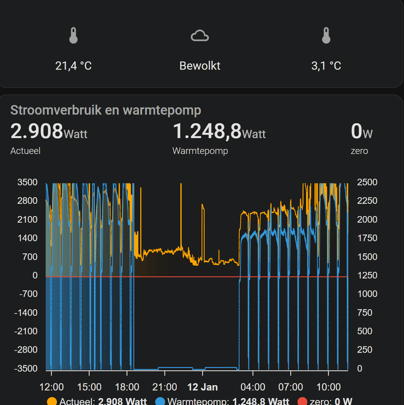

Om even terug naar de basis te gaan:
-Ta op 40 graden
-Flow op deltaT (morgen weer op constant mocht dit het niet zijn)
-Nachtverlaging uit
-Boiler op 55 graden en max 10 graden zakken(zorgt die nog voor pendelen?)
-Radiatoren boven open(die hebben wel een klein formaat)
-Jaga's beneden fanspeed omhoog zetten naar standaard(2e stap is anders maximaal en dan kijken)
-En kamertemperatuur op 21 graden
-radiatoren boven opengedraaid
Afbeeldingslocatie: https://tweakers.net/i/LC4upqJjzJ2V3uOJlv6ryMNek1g=/800x/filters:strip_icc():strip_exif()/f/image/gQ5kJkytPJ7KfIxF3ToaLzk3.jpg?f=fotoalbum_large
[ Voor 97% gewijzigd door AMARONE op 11-01-2024 17:06 ]
  • blackmore87
AMARONE schreef op donderdag 11 januari 2024 @ 16:51:
-Ta op 40 graden
-Nachtverlaging uit
Top, nu je elementen nog even uitzetten, er draait alweer 1 mee in bovenstaande afbeelding.

Wel bijzonder waarom er weer een element mee doet volgens mij zou dat in deze situatie nooit nodig zijn
  • blackmore87
Apocalyps895 schreef op donderdag 11 januari 2024 @ 18:34:
Heel bijzonder inderdaad, kun je een foto van de relevante instellingen maken @AMARONE ?
  • Pos2007
blackmore87 schreef op donderdag 11 januari 2024 @ 18:09:
Volgens mij is er maar 1 ingeschakelt maar staat die niet aan. Als ze aan staan zijn ze toch oranje?

  • AMARONE
1 is wat ik hier begreep standje uit.
De woning is eindelijk weer boven de 20 graden maar het is ook warmer buiten.
Nu zit ik alleen qua verbruik en pendelen dus om weer te beginnen niet naar tevredenheid of wat hier als goed wordt ervaren. Wat ik ook doe qua instellingen, het lijkt alsof elke half uur exact de wp uitgaat of een onderbreking heeft, kan dit iets te maken hebben met de boiler of de pomp die bij het buffervat zit?
Heeft het nog zin om dan juist de wp niet op constante modus te zetten maar juist naar die punt of hoek methode? Ik kan de convectoren nog meer inregelen en ze op standje 2 zetten qua inregelen.
2e vraag is, de deur naar de hal zit dicht, als de wp nu 20 graden heeft bereikt is het dan niet efficiënter om de hele woning op te warmen door de deur open te laten?
Vanaf 17:00 bovenstaande eerder geplaatste reactie verwerkt:
Afbeeldingslocatie: https://tweakers.net/i/ZcH8JJoAR6aR1XgMyKXC9IrXvAc=/800x/filters:strip_exif()/f/image/7Kh65KHDbejLeUcD0595cJAx.png?f=fotoalbum_large
  • blackmore87
AMARONE schreef op vrijdag 12 januari 2024 @ 00:04:
Hoe groot is je buffervat? En op welke snelheid staat de secundaire pomp?
En wat was je historische gasverbruik?
  • Klczch
  • Registratie: Augustus 2023
  • Laatst online: 12-01-2024
Afbeeldingslocatie: https://tweakers.net/i/yj-uMusCfmmP-wOzfDWiiiaWjMc=/800x/filters:strip_icc():strip_exif()/f/image/nKxe5IQh9V8HcgnEJOmqbV8Z.jpg?f=fotoalbum_large
Hallo,
Ik zal deze foto gebruiken als een goede hulp voor mijn vraag.
Ik vroeg me af waarom mijn uitgangstemperatuur van mijn vloerverwarming Twi/HPTi nooit de TSet-temperatuur bereikt? Vanaf TSet is het altijd -3 °C.
Als er een delta T-regel bestaat, waarom heeft de input naar de warmtewisselaar dan niet hetzelfde doel als TSet?
Bedankt voor je adviezen.
  • Apocalyps895
  • Laatst online: 29-12-2025
Je WP staat dus de hele dag aan zoals ik het zie? Als dat zo is en de temperatuur is bereikt in de woning dan zou je WP toch uit moeten gaan?
  • Apocalyps895
Klczch schreef op vrijdag 12 januari 2024 @ 08:04:
Hallo,
Ik snap je vraag niet helemaal maar je bedoeld waarom je Twi(retour water van je verwarming) kouder is dan de TSet ? Opzich is dat simpel want als je Twi gelijk zou zijn aan je TSet je de woning niet verwarmd.
  • Klczch
Apocalyps895 schreef op vrijdag 12 januari 2024 @ 09:33:
Ja. Maar mijn vraag is: waarom wordt het retourwater niet verwarmd volgens TSet?
De temperatuur van het ingangswater kan hoger zijn dan TSet.
Ik verwachtte alleen dat als ik een temperatuur instel, deze ook op mijn hele vloer zal staan.
Ik stel bijvoorbeeld TSet= 40 in, Twi zou 40°C moeten zijn en Two zou ongeveer 43°C kunnen zijn. Als Twi 40°C is => Thermo Uit
Ik vraag het omdat Twi in mijn plaats TSet niet heeft bereikt en de warmtepomp is uitgeschakeld en wacht.
  • Apocalyps895
Klczch schreef op vrijdag 12 januari 2024 @ 09:45:
Two limiteer je met de Tset niet de Twi. Als je Twi inderdaad gelijk wordt aan je Tset dan krijg je Thermo Off omdat je WP z'n warmte niet kwijt kan.
Normaal gesproken hoort je Twi dus ook nooit je Tset te bereiken, maar hoort je WP eerder uit te gaan zodra de kamer temperatuur is bereikt (indien je via ruimte T werkt) Als je Twi vaak gelijk is aan je Tset krijg je pendel gedrag => Thermo Off => warmte vraag blijft bestaan dus na de ingestelde tijd gaat je WP weer aan Twi = Tset => thermo off nog steeds warmte vraag..
[ Voor 19% gewijzigd door Apocalyps895 op 12-01-2024 09:52 ]

De 8 kW Hitachi heeft de vorsttest goed doorstaan. Zelfs met nachtverlaging 80% wordt de 21 graden in huis gehaald en is de pomp nog enkele uren per dag uit. Helaas kom ik niet van de vele defrosts af, blijft elke 45 - 55 minuten, ook toen het goed vroor en de lucht weinig vocht had.
Ik zie bij mij precies hetzelfde beeld. Ook 80% al voldoende om de temperatuur te handhaven.
Heb hem ook op 100% gehad, maar zie dan een onrustiger beeld.
Jammer dat je het vermogen niet in een curve kan mee laten lopen met de buitentemperatuur. Eigenlijk zou de pomp zelf moeten gaan moduleren, maar heb het idee dat dat nog een verbeterpunt is bij Hitachi.
  • Klczch
Apocalyps895 schreef op vrijdag 12 januari 2024 @ 09:49:
Bedankt voor de uitleg.
Mijn Twi is altijd 3°C onder TSet. Ik krijg Thermo UIT als Twee TSet bereiken, maar als het buiten -6°C is, dacht ik dat de warmtepomp de stroom en warmte kan moduleren om het aantal AAN/UIT-cycli te verminderen.
Heeft u advies over hoe u het aantal AAN/UIT-cycli kunt verlagen?

  • Apocalyps895
Klczch schreef op vrijdag 12 januari 2024 @ 13:03:
Je wilt inderdaad een zo lang mogelijke run van de WP zonder defrosts of thermo off...dat is dus spelen met de Ta, niet te hoog anders vaker defrost niet te laag anders vaak thermo off dus als je nu regelmatig thermo off krijgt dan moet je de Ta is iets omhoog zetten

  • AMARONE
STT_2022 schreef op zaterdag 13 januari 2024 @ 18:24:
Denk dat dat de hysterese is van je thermostaat. Je hebt een hitachi en die gaat bij een ingestelde temp van bijv 20 door met verwarmen tot 21. Als het bij jou dus niet warmer wordt dan set temp + 1, zal hij niet stoppen.
Dan zou die nu wel moeten stoppen. 22 graden en set temp is 21.
Afbeeldingslocatie: https://tweakers.net/i/A7b5gQJhjbL4z8kaP_V8HZGit70=/800x/filters:strip_icc():strip_exif()/f/image/Ht3LHaLewnJgTJB9VTOTLV34.jpg?f=fotoalbum_large
Afbeeldingslocatie: https://tweakers.net/i/8AoV6c8O1LcQx1NRsfGFFPxtM20=/800x/filters:strip_icc():strip_exif()/f/image/3XaiUTjanjQvQACY56hRtPAH.jpg?f=fotoalbum_large
  • STT_2022
AMARONE schreef op zaterdag 13 januari 2024 @ 21:24:
Tja, ik zou dat ook verwachten, maar ik heb bij mij zelf gezien toen ik hem ook als thermostaat had dat 22.2 ook nog als 22 wordt gezien 😁
Gezien je de 22 haalt zal ik hem eens op 20 zetten en dan kijken of hij bij 21 uitgaat 👍
  • Apocalyps895
STT_2022 schreef op zondag 14 januari 2024 @ 00:29:
20 bij mij was verwarmen tot 21.7 :F dus nu de netatmo er maar op voelt veel comfortabeler

  • AMARONE
Vandaag lijkt die eindelijk wat meer te doen qua rustiger draaien, heb gisteren de stand van de convectoren naar 2 gezet en icm het warmere weer oogt het beter nu.
Afbeeldingslocatie: https://tweakers.net/i/eBGALDKImrwJ7MiyHwqEgCXTF28=/800x/filters:strip_exif()/f/image/4ixDlC7k5wNGdO0jUZ74uK0K.png?f=fotoalbum_large
  • STT_2022
AMARONE schreef op zondag 14 januari 2024 @ 22:11:
Dat ziet er idd rustiger uit. De spike dips zullen defrosts zijn. Zou nog mooier zijn als je de WP alleen zou kunnen uitlezen.
Ik zou je aanraden om met een thermometer de aanvoer en retour van je verwarming te gaan meten, want dan kan je elke radiator apart afstellen aan de behoefte die hij nodig heeft en verhoogt het comfort.

STT_2022 schreef op maandag 15 januari 2024 @ 08:09:
Die spikes zijn inderdaad elke 30 minuten. Wat ik ga doen is de radiatoren op de 1e verdieping alle 3 vergroten door 3x zo grote radiatoren. Dan moet het systeem meer inhoud krijgen en dan hopelijk ook beter draaien.
Afstelling ga ik doen, even een temp. Meter bestellen en bij koud weer per radiator instellen.
Vandaag zelfde beeld behalve dat de pieken veel hoger zijn en dus 40kWh verbruikt. De Ta omlaag zetten zal dit niet echt veranderen of kan wel helpen icm defrosts?
[ Voor 9% gewijzigd door AMARONE op 15-01-2024 22:42 ]
  • Apocalyps895
AMARONE schreef op maandag 15 januari 2024 @ 22:02:
Ta verlagen kan er voor zorgen dat je minder defrosts krijgt maar krijg je de woning dan nog wel warm is de vraag, ik doe ook 40kwh per dag nu ook ivm defrosts en vermogen te kort

Het valt mij de laatste dagen op dat de buitenunit aan het begin van het defrosten een hoge fluittoon maakt. Alsof de druk wegloopt. Binnen duidelijk hoorbaar en niet eerder gehoord maar dat kan aan mij liggen. Is dit jullie ook wel eens opgevallen?
  • a.wijdeveld
  • Laatst online: 29-08 19:47
7 daags gemiddelde is 22 kw per dag gebruik , temperatuur over 7 dagen netjes tussen de 21 en 22 graden. Ta verlaagt naar 28 graden, delta T 3 graden, maar is genoeg. De defrosts blijven helaas wel, elke 45 min.
Afbeeldingslocatie: https://tweakers.net/i/vxXO7FHe_KK-LDFXe_i6BPaCIMU=/full-fit-in/4000x4000/filters:no_upscale():fill(white):strip_exif()/f/image/EBS8a9zfCadYJ1PadE7gHjie.png?f=user_large
  • kokpol
  • Laatst online: 21:22
Kameelstok schreef op dinsdag 16 januari 2024 @ 21:00:
Deed mijn oude Hitachi wp ook.
Het geluid wat je hoort is het koudemiddel wat door de vierwegklep wordt omgedraaid en daardoor heel snel van temperatuur daalt.
Misschien zit er ergens een vernauwing in de buitenunit waardoor hij zo gaat fluiten (mijn huidige daikin heeft het geluid niet).

hi all, ik heb weliswaar een hitachi yutaki split wp maar wellicht toch ff de vraag stellen :
heb een ras 3.0 en vraag mij af wat een reeel bivalantie punt is bij een warmtepomp. Dus onder welke buiten temp is het reeel dat de el bijverwarming aangaat en je dus in mijn geval 3kw stroom extra gaat verbruiken (voor 2 graden warmer water)... in mijn beleving is el bijverwarmen een uitzondering als het heel erg koud is (dus dik onder 0) ... de leverancier zegt dat ie op +4 moet staan ... (lekker makkelijk denk ik dan) ..
Wat is jullie ervaring / setting
thx mb

Bij mij gaat deze alleen aan als de Ta niet boven de 19graden komt, anders gewoon niet. Is ook niet nodig. Zoals hier op het forum een beetje de tendens is, liefst de WP de hele dag aan op een laag pitje om de boel warm te houden dan dat die een aantal X per dag aan staat en volop moet draaien om de boel weer warm te krijgen. Hierdoor is het bij laten springen van deze elementen dan ook eigenlijk niet nodig en scheelt een hoop energie.
