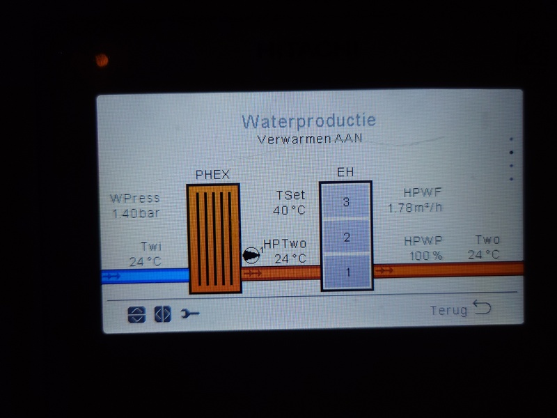

Oke, laatste stand weer.
Ta op 42 graden vandaag met de volgende grafieken.
Afbeeldingslocatie: https://tweakers.net/i/6KwCJ-hSn9shHdZshQ-wj4OMedg=/800x/filters:strip_exif()/f/image/CO138eXdgudYr23RGzvLfQut.png?f=fotoalbum_large
Afbeeldingslocatie: https://tweakers.net/i/NV4vzesdsIbVuHhqX-wWFECe7UM=/800x/filters:strip_icc():strip_exif()/f/image/KyTSNzkgVy75ybd4sx3g6rY3.jpg?f=fotoalbum_large

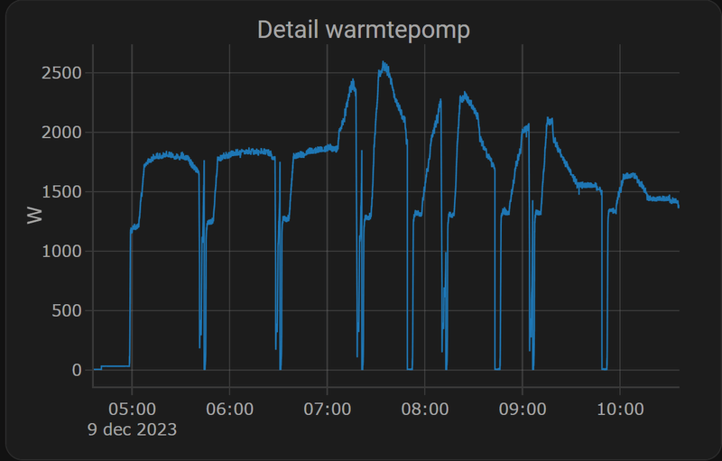

De WP lijkt elke 30 minuten een defrost te doen. Ik baal wel echt van deze grafiek of oogt dit gewoon normaal allemaal.
Blijkt er ergens uit dat ik te weinig water inhoud heb? Of is er iets qua instellingen los van de Ta welke voor een lagere en stabielere runs kan zorgen en minder verbruik?

Dank voor de suggestie van de afstand tot de muur, net even gemeten en die is goed 100mm. Dat zou dus wel eens veel te krap kunnen zijn. Heb het direct doorgegeven aan mijn installateur Afbeeldingslocatie: https://tweakers.net/i/8AsyfZwY0nLlayu8aM_av_Y8JEA=/x800/filters:strip_icc():strip_exif()/f/image/MvxtCG6D5XBeZak5LucUH8QN.jpg?f=fotoalbum_large
Je ziet ook dat er ijs aanslag op de muur zit…🥶

Je waterflow verlagen kan helpen om een langere run te krijgen, weet niet waar je waterpomp nu op staat?

Ja dit is inderdaad niet goed, je hebt minimaal 300 mm nodig en hier heeft de WP nog net 1/3e van het minimaal vereiste. Een buiten unit moet lekker wat lucht kunnen verplaatsen en hier is dit totaal niet mogelijk dus zo snel als mogelijk ding naar voren en dan weer kijken hoe die werkt.
Overigens ook wel bizar dat een installateur dit zo doet, iedere WP installateur weet gewoon dat de minimale afstand zeker 20 a 30cm is om het principe van een lucht/water WP tot z'n recht te laten komen.
Heb hem op 80% gezet.

Zie je ook in je scherm dat de pomp ook werkelijk minder verpompt? Want dacht dat jou pomp bij 100% wel meer dan 2m3/h moet aankunnen

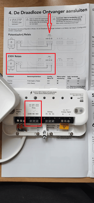

Ik heb nu zo'n Hitachi (ronde) thermostaat. Deze wil ik vervangen voor Tado. Op de linker L/N staat 230v. Tado wordt ook gevoed met 230v.
Kan iemand mij bevestigen of ik dit zo 1 op 1 kan overzetten? Dus de huidige L/N (don't ask waarom ze daar een aarde kleur voor hebben gebruikt) op de L/N van de Tado. En de rechter kabel (H-LINK) op de COM en NC van Tado?

Volgens mij moet je voor de Tado geen H-link hebben maar gewoon de demand aan/uit input van de WP
Ja dat lijkt mij ook.

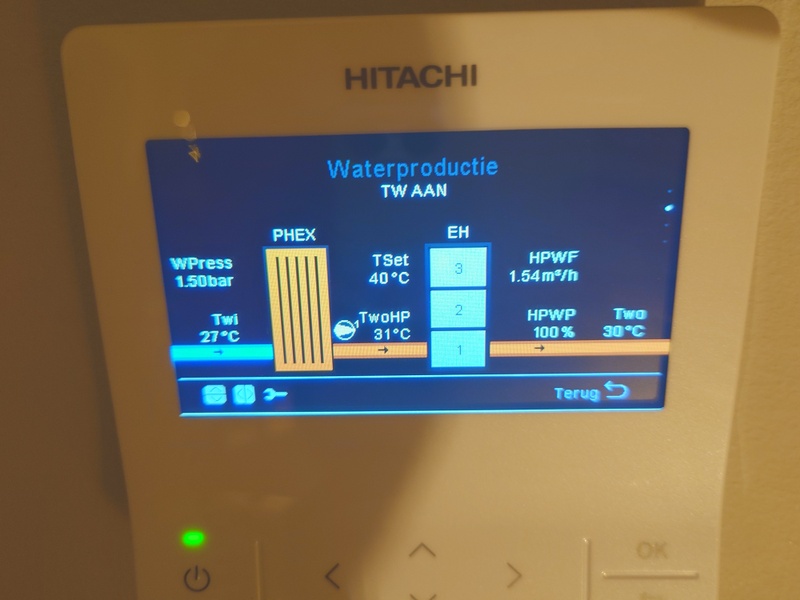

Toch nog even terug naar de defrosts. Veel met de flows, Ta en vermogen getweaked, maar uiteindelijk is een hoge flow (1,6 m3/uur) met een delta T van 4 graden en een Ta van 30 graden het beste. De Tset wordt netjes gehaald (met de 1 graad overshoot door de thermostaat), alleen de defrosts elke 50 min blijft, zal wel een software dingetje zijn. Maar de 8 kw unit is prima in staat om de woning met 160 m2 vloeroppervlak (en nog wat op een lager temp. ingestelde bergruimtes) ook met matige vorst warm te houden. Nu nog kijken of het bij -10 oC of kouder goed gaat.
Afbeeldingslocatie: https://tweakers.net/i/CoMsaqbyckuOpNbyQYWZDUf663M=/800x/filters:strip_exif()/f/image/YJ76feHacyIGnMDfgEeSPjvc.png?f=fotoalbum_large

Tado is absolut niet geschikt voor een WP. Tado zet om de zoveel minuten de WP uit ( een soort van modulatie) is niet aan te passen.
Niet doen.

Op de site van Tado zie ik wel een “warmtepomp Connector” unit staan. Weet niet of dit gaat werken.

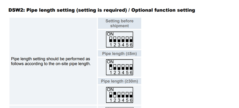

Als er te weinig koudemiddel in zit haal je ook de hogere aanvoer temp niet en vriest hij extra snel in. Ook bij langere leiding lengten moet er een dipswitch omgezet worden als ik het goed heb.

Ss4 schreef op donderdag 7 december 2023 @ 06:45:
Heb je hier toevallig meer informatie over?

Leon- schreef op donderdag 7 december 2023 @ 08:15:
Wellicht staat hier iets:
https://www.hitachiaircon...e-manual_ivx_standart.pdf
Anders even google op “service manual yutaki” eventueel aanvullen met je type WP.

STT_2022 schreef op donderdag 7 december 2023 @ 09:08:
Die manual had ik nog niet gezien. Daar staat het in. Niet van toepassing op mijn systeem, geldt alleen voor leidingen korter dan 5 meter of langer dan 30.

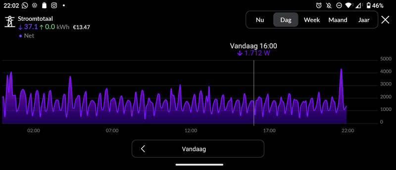

Zo ziet bij ons het dagritme er qua verbruik bij enkel graden vorst nu uit, Ta op 30 graden (hij haalt 29 graden), delta T 4 graden, nachtverlaging op 80% en een flow van 1,6 m3/uur. Deze run was zo'n 16 uur, maar nu staat ie weer 12 uur uit. -10 oC moet ook nog lukken met de 8 kw warmtepomp.
Afbeeldingslocatie: https://tweakers.net/i/a1oCwq_YX6_ssh15B26J-xMgmec=/800x/filters:strip_exif()/f/image/I3lXhg6h1Abtk9x1wwWyVSxN.png?f=fotoalbum_large

Je bedoelt ws na een run van 16 uur is hij 6 uur uit., we hebben toch 24 uur :)Ben wel benieuwd hoeveel kwu je gebruikt per dag en wat je kamertemperatuur
  • a.wijdeveld
  • Laatst online: 29-08 19:47

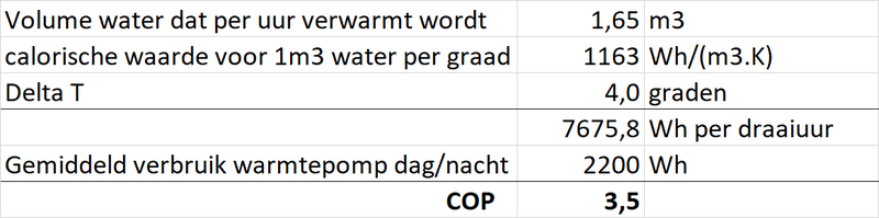

Sorry, de runs en stops zijn niet netjes verdeeld over 24 uur, maar met dit weer is de warmtepomp zo'n 60% van de tijd aan (waarvan een deel met nachtverlaging). Gemiddeld verbruik is 30 kw per dag (en dat is dan wel weer naar 24 uur terug berekend). De kamertemperatuur is 21 graden, dus met de 1 graad overshoot van de thermostaat is dat in de praktijk tussen de 21 en 22 graden.
Als ik dan de COP uitreken (met een iets nauwkeurige flow van 1,65 m3/uur) kom ik uit op een COP van 3,5 (water heeft een soortelijke warmte van 1.163 kWh/1 m3, K, debiet 1,65 m3/uur, runtime = 60% van 24 uur, delta T = 4 graden, electra verbruik = 30,2 kW/dag). Met een calorische waarde van 9,16 kWh/m3 voor aardgas is dit 11,5 m3. Klopt wel ongeveer met het wintergebruik verbruik van voor de Hitachi warmtepomp (300 m3 gas in een maand als januari, waarbij er nog wel een graadje nachtverlaging was en de oude thermostaat op 20 stond en maar een halve graad pendelde).
Ondanks de 50 min defrosts vind ik een COP van 3,5 met temperaturen rond de nul (dag/nacht gemiddelde) en met veel vocht in de lucht netjes.

De COP van 3,5 ligt binnen de bandbreedte voor een gemiddeld klimaat (YUTAKI S 8kW SCOP average climate 35°C / 55°C according to EN14825 = 4.5 / 3.2; zie https://www.pipelife.ie/c...0S%20Combi%20Brochure.pdf). Dit is dan wel bij een buitentemp van 7 oC neem ik aan (en 55 oC heet CV water haal ik niet zonder de flow enorm te knijpen). Zou fijn zijn een COP tabel als functie van buitentemp en vocht gehalte te hebben, ik denk dat de defrosts het meeste vermogen kosten waardoor de COP onder de 4 komt. Dat is niet alleen de buitentemperatuur maar ook het gevolg van het vochtige weer de laatste weken.
Kun je die berekening eens toelichten? Zal kijken of ik het dan ook kan met mijn gegevens 😋
  • a.wijdeveld
Ik geef het voorbeeld van de berekening voor 1 uur. Dit is dus voor als de pomp aan staat, en dan gemiddeld voor het dag/nacht gebruik:
Afbeeldingslocatie: https://tweakers.net/i/6DYeiYcTwxkMvpRDU5vVu4M39UY=/800x/filters:strip_exif()/f/image/TbGvMIX4VKkfC3QAa6HyM9gC.png?f=fotoalbum_large
[ Voor 31% gewijzigd door a.wijdeveld op 08-12-2023 09:13 ]

a.wijdeveld schreef op woensdag 6 december 2023 @ 19:13:
Waar is die flow aanpasbaar?
Bij mij doet hij dus alleen ~1.7 m³/uur bij het maken van SWW. De 'normale' CV run is ~1.2m³/uur.
Aangezien ik veel tot in detail instant kan zien wil ik dat wel eens proberen en kijken wat daarvan het resultaat is. Hetgeen ik dan uiteraard hier weer zal delen. :*)

Nog even de status van mijn inviezende wp en de tips die ik hier heb gekregen. Buitenunit was al 5 dagen volledig ingevroren en geen defrost meer omdat buitentemperatuur op -25 graden werd gemeten door het invriezen. Vandaag is de installateur geweest en het volgende is gedaan:
- buitenunit verder van de muur geplaatst van 100 naar 200mm ( meer kon niet niet ivm kabels maar zou voldoende moeten zijn omdat zijkanten vrij zijn.
- koudemiddel op hoeveelheid gecontroleerd door leeg te pompen (was goed)
- leidingwerk op knikken gecontroleerd (leek goed)
- parameter voor defrost (J0?) anders ingesteld van 0 naar 1 waardoor defrost bij -25 begint in plaats van -28
- verdelers van de vv anders ingesteld. Ik heb 20 groepen die de installateur bij oplevering blijkbaar op ruim 2l doorstromen heeft afgesteld waardoor de warmtevraag veel te groot was. Alle groepen staan nu op 1l waardoor de flow 1.4 m3/h is geworden. De warmtevraag was kennelijk veel te groot hierdoor.
Er was nog discussie tussen de collega’s voor het instellen van delta T regeling of 100%. Ze hebben gekozen voor het laatste.
Pomp draait nu een paar uur en heb al paar x defrost gezien💪. Afwachten of het goed blijft gaan als het weer wat kouder wordt. Morgen weer langzaam de radiator er ook bij aan. Dank voor de suggesties hier

a.wijdeveld schreef op vrijdag 8 december 2023 @ 12:09:
Ik houd de flow over het buffervat het liefst constant, dus geen delta T sturing of autoflow op de vloerverwarmingspomp.
Flow van de Hitachi warmtepomp naar het buffervat aangepast in de warmtepomp settings (70%), op de Grundfos alpha 2 pomp voor de vloerverwarming de flow handmatig op stand 2 (1,65 m3/uur / 33 watt verbruik) gezet. Ik kan tot ruim 1,9 m3/uur komen (de Grundfos pomp op max en de Hitachi pomp op 90%), maar dan is de Delta T weer kleiner en krijg ik meer defrosts.
Overigens kom ik ook met nachtverlaging en een COP van 'slechts' 3.5 met 7,7 kWh warmte-afgifte aardig dicht bij de opgegeven 8 KWh van de Hitachi.
Staat bij mij op 100%, als dit tenminste de juiste parameter is?

leandres schreef op vrijdag 8 december 2023 @ 17:55:
Voor sww staat ie op 100% voor verwarmen op dT.

blackmore87 schreef op vrijdag 8 december 2023 @ 18:03:
Check! Gevonden en aangepast naar 70% (voor nu) resulteert bij mij in ~ 1550 l/h)
Nu de buiten temperatuur (hier) 7 graden is zie ik dat bij warmtevraag de WP z'n warmte niet meer kwijt kan en gaat pendelen. De stooklijn temperatuur is nu 28 graden. Hoewel de COP niet slecht is vind ik dit toch onwenselijk voor de compressor van de WP.
Hoe doen jullie dit?

Ik laat het maar, eindeloos bezig geweest met de flow en Ta, maar voor elk weer is het weer anders. De software kan nog wel wat slimmer, maar met een constante flow en een niet al te hoge Ta moduleert de pomp bij mij nu wel netjes terug. Nog wel wat start/stops helaas. Het helpt dat alle ruimtes in huis vloerverwarming voor lage temp. water hebben, de warmte afgifte blijft op orde.
Afbeeldingslocatie: https://tweakers.net/i/OMrg9UYlrONnUqAphfk4lEMvsWM=/800x/filters:strip_exif()/f/image/lvTZUcgjrSfgdHm2H3JsAI20.png?f=fotoalbum_large
  • a.wijdeveld
Wordt met het uur mooier qua stabiliteit.
Afbeeldingslocatie: https://tweakers.net/i/HDCUx87kEFhPe3UV3lBcUtOoGsk=/800x/filters:strip_exif()/f/image/YmRJ31haHa665tLXtdH1MhTC.png?f=fotoalbum_large

  • a.wijdeveld
Hier het verschil in vermogen opname en runtime tussen defrosts bij een verlaging van de pompsnelheid van 1,9 naar 1,2 m3/uur. Ta is 30 oC gebleven. Buitentemp is van 5 naar 9 graden opgelopen, dus helemaal eerlijk is het niet.
Afbeeldingslocatie: https://tweakers.net/i/ZIxFsVkf5tTqfZMcyJgsXXzY0tM=/800x/filters:strip_exif()/f/image/RhCCuyMXWFY5tfB2qsO2x765.png?f=fotoalbum_large

Apocalyps895 schreef op woensdag 6 december 2023 @ 13:28:
Inmiddels heb ik mijn Tado thermostaat door hun supportteam laten aanpassen naar aan/uit en geoptimaliseerd voor gebruik bij een warmtepomp. Tado kan op afstand de parameters aanpassen.
Weet iemand welke nummers/inputs op de klemmenstrook gebruikt moeten worden voor aan/uit regeling zoals Tado/Netamo etc? Ik kan het niet (goed) vinden in de handleiding, of ik heb het verkeerde document. Een foto van de klemmenstroom is ook welkom evt. :9
1: PVoutput Hoogezand, GN | 2: PVoutput Sappemeer, GN

leandres schreef op maandag 18 december 2023 @ 10:44:
Input 1 is 13/14 en in de software ingang 1 op AAN/UIT C1

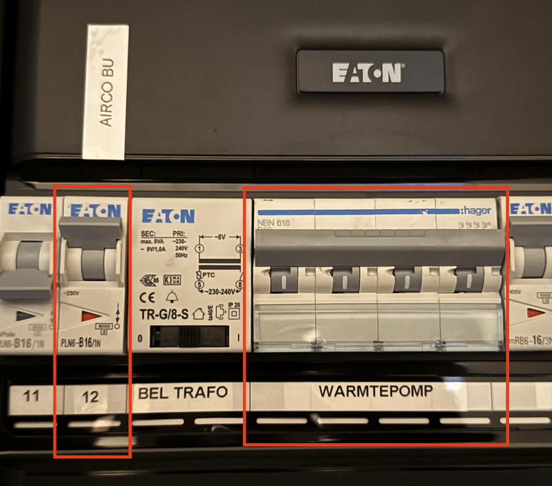

  • Leon-
  • Laatst online: 14:24
Mijn 8kw wordt 8 januari vervangen door een 11kw. Nu zat ik even te kijken naar de HomeWizard 3 fase automaat om straks direct alles mooi te kunnen monitoren. Begrijp ik het nou goed dat naast het automaat van HomeWizard nog een los 3 fase automaat in de meterkast geplaatst moet worden?
Hoe wordt dit straks geschakeld? De Airco BU is de Hitachi buitenunit maar daarvoor moet volgens mij een 3-fase automaat voor in de plaats komen?
Afbeeldingslocatie: https://tweakers.net/i/jJ774ChUQs0hsQDJWNbA-TpW8no=/800x/filters:strip_exif()/f/image/R2ZYaOhKlz14EEP1VP5BCK4Q.png?f=fotoalbum_large
[ Voor 81% gewijzigd door Leon- op 19-12-2023 13:27 ]
  • leandres
  • Laatst online: 23-08 16:37
leandres
ook nog?
blackmore87 schreef op maandag 18 december 2023 @ 15:50:
Ben er even mee aan het stoeien. De tado nu aangesloten. Heeft nu ook stroom via de binnenunit. Zoek nu even hoe in binnenunit de circuit 1 sturing moet instellen. Kan het niet direct vinden.
Afbeeldingslocatie: https://tweakers.net/i/xQuqGtykjGB858R0KxRa7LfvWTo=/x800/filters:strip_icc():strip_exif()/f/image/8zpl9gTtHGdPQpqy8vdyEyOj.jpg?f=fotoalbum_large
Afbeeldingslocatie: https://tweakers.net/i/Ln3lIylOWe8Hn_9o9kjs0GQCLHw=/x800/filters:strip_icc():strip_exif()/f/image/LoTUjUnfOH6wMxR3buta53ss.jpg?f=fotoalbum_large
Dit lijkt nog niet echt te kloppen.
Tips?

Leon- schreef op dinsdag 19 december 2023 @ 13:04:
De HomeWizard is geen automaat, telt de kWh tussen je automaat en de pomp. 3 fase automaat heb je nodig vanaf de 11 kw versie. Bij de 8 kan je met een gewone 16a uit de voeten als je de elektrische elementen in je binnenunit niet aansluit. Dus bij de 11 automaat met andere, 4draads, bekabeling.

leandres schreef op dinsdag 19 december 2023 @ 17:50:
Tips?
Thermostaat 1 op “ geen” zetten
En dan ingang 1 op AAN/UIT zetten.
  • leandres
leandres
ook nog?
Tnx @rdjonge en @blackmore87. Zo te zien heb ik het werkend. Nu testen hoe dit bevalt zo met de aangepaste parameters van @tado

  • AMARONE
  • Laatst online: 21:47
Constante delta T van 40 maar hij komt nu maar tot 24. Is dit normaal of staat er iets goed fout in de instellingen?
33kWh verbruikt vandaag. Zit nog achter jullie tips aan om meer waterinhoud te creëren.
Afbeeldingslocatie: https://tweakers.net/i/ONXFrivgwhfaMCbq-4tOGaH6UwA=/800x/filters:strip_icc():strip_exif()/f/image/a8AjJJxDjJPAvEzUAQdd9QPG.jpg?f=fotoalbum_large
Nja, constante temp maar weer naar 38 graden, watersnelheid op 60% (lager is beter voor de afgifte toch?)
Nachtverlaging naar 50%
Lastig hoor zo'n warmtepomp instellen waarbij je het resultaat ook niet meteen ziet.
Afbeeldingslocatie: https://tweakers.net/i/hfoozHWE5uuoFLdivW-NZVADtjE=/800x/filters:strip_exif()/f/image/w92ryxIAc5jCMhRShKmUiUR0.png?f=fotoalbum_large
[ Voor 32% gewijzigd door AMARONE op 08-01-2024 23:42 ]
  • kokpol
  • Laatst online: 21:22
AMARONE schreef op maandag 8 januari 2024 @ 23:30:
1. Wordt je huis wel warm?
2. Een watertemperatuur van maar 24 graden zou kunnen komen door een te kleine wp, of is dit misschien direct na een defrost?
3. Voor een wp geldt: hoe hoger de snelheid van de waterpomp hoe beter. Door een hogere snelheid wordt je delta T kleiner en dus je gemiddelde afgifte hoger. De truc is om de snelheid van je waterpomp zo hoog mogelijk te zetten zonder dat het stoort.
4. Je stooklijn zet je zo laag mogelijk totdat je huis niet warm wordt, dan zet je hem weer iets warmer en is hij meestal goed.
  • AMARONE
kokpol schreef op dinsdag 9 januari 2024 @ 06:14:
Was vast na een defrost, maar het hele aanpassen begon om stabielere lijnen te krijgen en een wat rustiger pendel gedrag te zien..
Heb zojuist de nachtverlaging naar 70% en de snelheid op 100% weer gezet (oorspronkelijk stond die al zo). En de T=40 graden.
Het enige wat nu nog afwijkt is dat de temperatuur op constant staat ipv die punt stooklijn waarbij de temp vorig jaar op 25 graden stond. Qua energie pieken en pendelen is er nog geen verandering behalve dat toen de jaga's niet aansloegen en nu wel door de hogere temperatuur.
  • blackmore87
  • Laatst online: 16:31
AMARONE schreef op dinsdag 9 januari 2024 @ 06:30:
Met deze temperaturen kan de nachtverlaging waarschijnlijk wel uit, of haalt ie zijn Ta nog makkelijk (na een defrost)?
  • STT_2022
  • Registratie: November 2022
  • Laatst online: 29-08 22:57
Gisteren toen mijn systeem uit de nachtverlaging is gekomen is de hele wp ermee gestopt. Geen communicatie met het buitendeel meer mogelijk. Alles gechecked. Zekeringen ok en 230V is aanwezig, maar geen leven in de wp.
Vandaag horen wanneer monteur langs kan komen 😔
  • Leon-
STT_2022 schreef op dinsdag 9 januari 2024 @ 07:41:
Sterkte met deze kou. Hier zijn ze de 8kw aan het vervangen door een 11kw. Sinds gisterochtend staat de verwarming uit. Het is nu 15 graden in de woning :X
  • AMARONE
blackmore87 schreef op dinsdag 9 januari 2024 @ 07:29:
Ik denk dat die moeite heeft met de Ta dus haal hem eraf. Het was geopteerd hier om het pendelen te voorkomen. De wp heeft wel weer uitschieters nu meteen naar 4000kWh.
Zou het fijn vinden om een instelling te vinden waardoor die niet elke 15 minuten pendelt.
  • STT_2022
AMARONE schreef op dinsdag 9 januari 2024 @ 10:02:
Welke thermostaat had je?
Als je je thermostaat nu eens op 30 zet, wat de warmtevraag even op altijd aan zet, gaat hij dan nog steeds aan/uit?
  • blackmore87
Klopt dat kan handig zijn tegen pendelen bij hogere buitentemperaturen, maar bij deze temperaturen zou je geen pendelen verwachten, tenzij er wel iets heel erg mis is met je afgiftesysteem of installatie.
  • Treenaks
  • Laatst online: 13:23
De mijne maakt nu runs van tussen de 1:15 en 1:30 tussen defrosts.
