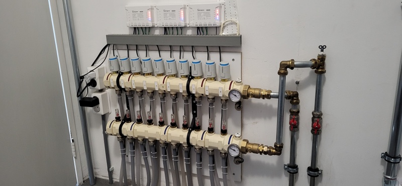

die verdeler zit een ontiegelijke partij te mengen en knijpt de boel af. beide dingen die je absoluut niet wilt in een WP installatie. de tank doet in deze hoedanigheid helemaal niks behalve kortsluiting geven. weg ermee.
en je hebt al een buffer, dat is je vloer. die kan vele malen meer warmte vasthouden dan dat knullige tankje.
en naregeling is niet heel erg maar je moet het plaatsen waar het nodig is. dus de ruimte die de meeste warmte vraagt is de referentieruimte en die staat altijd helemaal open en daar kan de WP dus altijd zijn warmte kwijt dus pendelen is er niet meer bij. de overige ruimtes liften gewoon mee en die naregeling kan de kamers afknijpen als die te warm worden. maar in de eerste instantie moet je zorgen dat je systeem waterzijdig ingeregeld is zodat in normale omstandigheden het hele pand egaal warm word en naregeling niet nodig is. dan kan je verder spelen met de uitersten en indien nodig wat groepen dichtgooien. het gros van de groepen heeft dus GEEN nagereling.
maar AL je verdelers moeten gewoon pomploos zijn en maximale doorstroming bieden. dus alle troep zoals voetventielen op de retour weg en gewoon domme pomploze verdelers direct op je aanvoer.

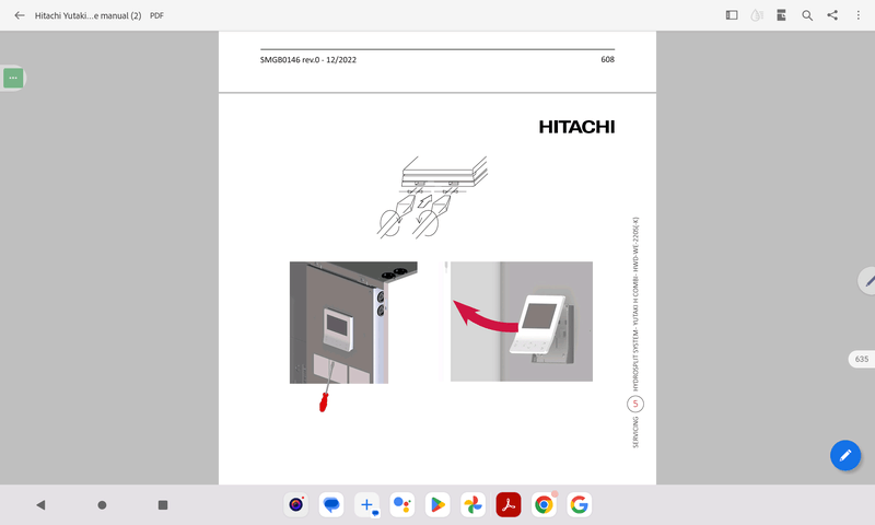

Ik lees dat je het bedieningspaneel van de hitachi yataki kunt demonteren en hem kunt verplaatsen naar de kamer, en hem dan als kamer thermostaat kunt gebruiken.
Nu heb ik het kader van het bedieningspaneel eraf kunnen klikken.
Het paneel zelf zit dan nog los/vast.
Ik kan geen schroeven vinden, en durf niet te forceren.
Weet iemand misschien hou deze te demonteren is.
Met dank.

Volgens mij sowieso de complete voorkant eraf, als je het kader eraf hebt kan je volgens mij nu zo de voorkant omhoog schuiven en eraf halen. Wellicht dat je daarna deze kan demonteren. Ik weet alleen niet of je dan die controller als bediening van de WP kan gebruiken en ook als thermostaat.

Apocalyps895 schreef op maandag 27 november 2023 @ 19:43:
Afbeeldingslocatie: https://tweakers.net/i/eGUDSQaqi7fVyzETPgJKL4qsEFU=/800x/filters:strip_exif()/f/image/KCop1zSzKvu1Hww0RxPn0bJe.png?f=fotoalbum_large
l
Afbeeldingslocatie: https://tweakers.net/i/zuFGSOX4jMC__DsjljGHn-sbTVo=/800x/filters:strip_exif()/f/image/78Qbn7XlZP1coQ6tdtBk3QX8.png?f=fotoalbum_large
Volgens Hitachi moet dat kunnen.

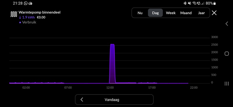

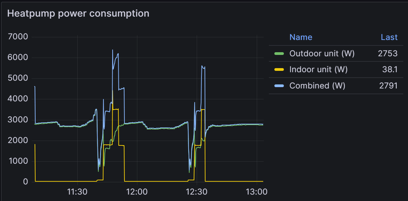

Ik ben lichtelijk in paniek sinds de laatste keer hierdraai ik elke dag nu 25kWh wat mij echt veel teveel lijkt. Ook geen strakke lijnen maar pieken en dalen om het kwartier.
Ik heb het idee dat ik in maart vorig jaar bij vriestemperaturen 10kWh minder verbruikte. Wat zou het beste zijn qua overall instellingen om terug naar de basis te gaan en van daaruit alles opnieuw te bekijken?
Ik twijfel trouwens ook om in de hal en slaapkamer 2x zo grote radiatoren te hangen ivm de jagas nu beneden om weer meer water inhoud te creëren?
  • Leon-
  • Laatst online: 09:24
AMARONE schreef op dinsdag 28 november 2023 @ 00:29:
25kw schrik ik niet echt van; ik verbruik zo'n 20-22kw op koude dagen. Thermo-offs om het kwartier klopt niet (en kost extra stroom) hoeveel m3 per uur pomp je rond? Staat je waterpomp op Delta T? Of een handmatige pompsnelheid? Met deze temperatuur draait de WP drie kwartier waarna er een defrost plaats vindt.
  • Apocalyps895
  • Laatst online: 29-12-2025
Die pieken en dalen zullen defrosts zijn, om het kwartier zou kunnen. Dan heb je ook een hoger stroom verbruik, 25kWh vind ik ook niet enorm. Qua weer zit er wel een verschil in de omstandigheden voor de WP. +2 met hoge luchtvochtigheid kan slechter zijn dan -2 met een lage luchtvochtigheid.
Ik hou het niet meer bij van iedereen dus is het inderdaad beter om gelijk wat meer info te geven....Ta + Tr bij deze omstandigheden. Je water flow etc...
  • AMARONE
  • Laatst online: 20:12
Ik ga vanavond even alle instellingen langs om weer een goede weergave te geven. Jullie hadden een maand geleden al veel info gegeven maar ben even de weg kwijt geraakt dus zal alle info vermelden.
(Ik schrik omdat een maand lang elke dag 25kWh wel aantikt en het elk kwartier pieken en dalen zijn dus alsnog geen stabiele draai van de wp)

Apocalyps895 schreef op dinsdag 28 november 2023 @ 09:02:

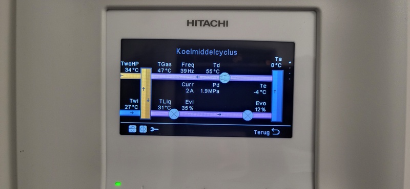

Ik heb even 2 fotos gemaakt met de huidige stand. En het verbruik over vandaag.
Afbeeldingslocatie: https://tweakers.net/i/1kpGerKKmIQsqNwW-d5YOkMBBHY=/800x/filters:strip_icc():strip_exif()/f/image/P4X0tiWs0tyQyGztqqDyNSX2.jpg?f=fotoalbum_large
Afbeeldingslocatie: https://tweakers.net/i/NQt3N5--TtITmviWmH20QJw8bS8=/800x/filters:strip_icc():strip_exif()/f/image/0K71UScZNFkwMPDDJ5djbh6S.jpg?f=fotoalbum_large
Afbeeldingslocatie: https://tweakers.net/i/hjsuvDVktuPslKsi7U2K-iIy8L4=/800x/filters:strip_exif()/f/image/Dp6fEctywfjuMHI1dBxOkUAE.png?f=fotoalbum_large
Ik meet het hele huis qua verbruik maar wij verbruiken qua elektra nagenoeg niets dus het wp beeld is vrij accuraat.
Het warmtevat moet ik denk separaat ook nog afstellen op andere cyclus (staat op 1 uur nu)

Tjonge jonge wat een defrosts, niets helpt. Kamertemperatuur wordt wel gehaald, heel erg is het niet.
Afbeeldingslocatie: https://tweakers.net/i/JZwEP_r12CYz3iN2LuQZpMtNJxU=/x800/filters:strip_exif()/f/image/UJG5MvSMGDAsuMCVYajB8sN4.png?f=fotoalbum_large
  • tinus89
  • Laatst online: 21-10 08:13
a.wijdeveld schreef op donderdag 30 november 2023 @ 18:25:
Tsja, als ik zo snel even tel heb je er 12 per 6 uur, elk half uur dus.
Mijn 8kW stookte vandaag overdag ca 5u aaneen op 1400-2500W, met elke 50min een defrost.
Bij mij:
125m2 VVW HoH10 16mm afgifte
Pomp op Delta T, stokend op stooklijn
Ta 32, Tr 26-27 (hij stuurt dus netjes op een Delta T van 5 graden
Setpoint 19graden, hysterese 1graad.
Energieverbruik ca 21kWh/dag
Is de opstelling van het buitendeel optimaal? Goede vrije aan/afvoer van lucht? Stuur eens wat meer info over je systeem, temperaturen etc.

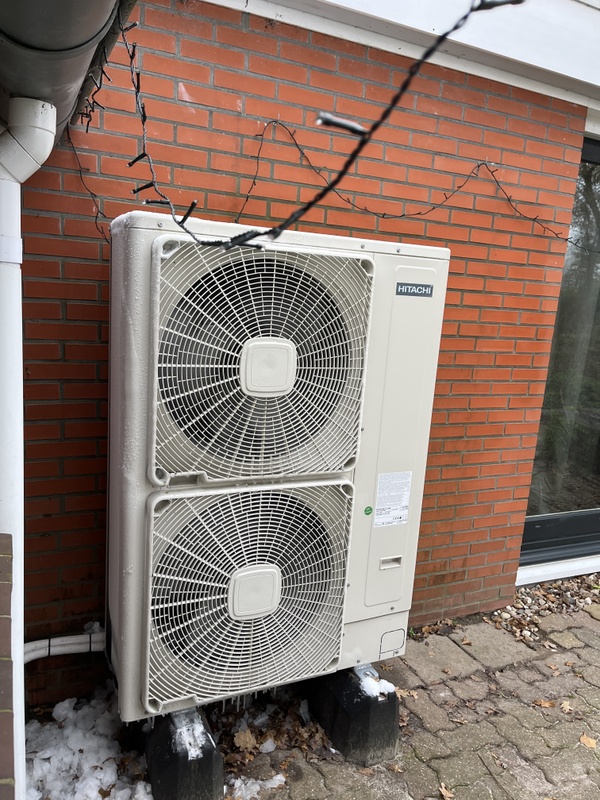

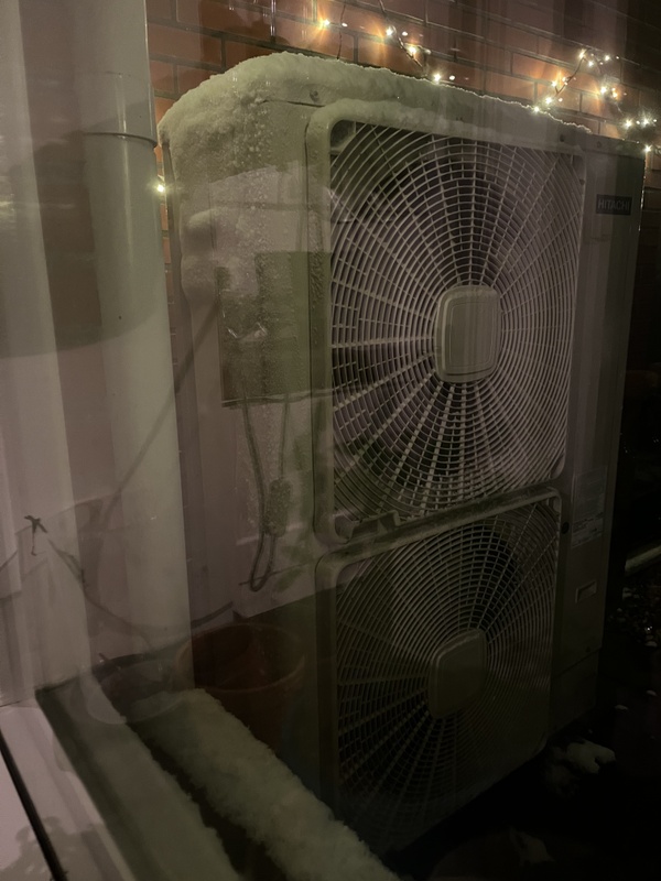

Vraag over mijn Yutaki 11kw. Hij staat er nu ruim een half jaar maar nu het koud wordt bevriest de buitenunit steeds. Installateur is al twee keer geweest om hem te ontdooien en dat gaat het weer een dagje goed maar al snel ontdooit hij niet meer. Verwarmen lijkt voornamelijk op de elementen te gaan met als gevolg dat energieverbruik door het dak gaat (65kw/dag). Boerderij uit 1906 hier met vloerverwarming en aantal radiatoren. Zelfs als ik bijna alles dicht zet ontdooid hij niet. Hoeveelheid koudemiddel in het systeem is volgens installateur goed. Iemand een idee? Mijn kosten besparing gaat momenteel even niet zo lekker 😕
  • blackmore87
  • Laatst online: 22-10 20:49
siebsan schreef op zaterdag 2 december 2023 @ 23:37:
Hoeveel m2 vvw? Het klinkt alsof de unit heel hard moet werken, onderbemeten? Hoe is de isolatie van je huis?
Eigenlijk zou ie zichzelf wel moeten kunnen ontdooien via een defrost, hoe staat de buitenunit opgesteld? Kun je iets meer info geven?
  • siebsan

30m2 geïsoleerde vloer + 80m2 ongeisoleerde vloer (beton op zand). Daarnaast 3 slaapkamers + badkamer met radiotoren. In huis draait ook een pelletkachel. Buiten unit staan in hoek tegen de buitenmuur.Afbeeldingslocatie: https://tweakers.net/i/pS-ATW_gyJS1ezj1NzrwHNtotyQ=/x800/filters:strip_icc():strip_exif()/f/image/OkXM6RAh8S2iiwb9mwVJCDQR.jpg?f=fotoalbum_large
Vannacht temperatuur verlaagd zodat hij kans krijgt om te ontdooien maar helaas niets….

We hebben een vide (hoog plafond) maar dak is goed geïsoleerd. HR++ glas en muren deels geïsoleerd
  • kokpol
  • Laatst online: 20:02
Dus hij blijft heel de dag bevroren? Lijkt me stug, maar het kan.
Mocht dat echt zo zijn, dan een garantie verzoek bij hdkl indienen
Qua vermogen zou hij wel genoeg moeten hebben schat ik zo in. Maar blijkbaar doet ie geen defrost? Heb je daar al eens op gelet?

Unit staat te beschut, hij kan de kou niet kwijt en zal erg snel weer bevriezen. Koude lucht daalt en komt over de grond te liggen. De muren erom heen zorgen dat de koude lucht niet weg kan en dus bevriest de unit.
  • blackmore87
STT_2022 schreef op zondag 3 december 2023 @ 18:42:
Ben wel benieuwd naar een foto van verderaf, die van mij staat niet heel erg anders opgesteld.
Ook zonder de instellingen te weten is het lastig zeggen. Als er een delta T van 20 met een Ta van 50 ofzo, omdat die koudwater terug krijgt van de ongeisoleerde vloer dan is de WP zo weer dicht gevroren...
Ook is het belangrijk dat de WP wel wat water heeft om het ding te ontdooien. Feit dat die de elementen aan heeft betekend dat zijn Ta bijna niet boven de 20 uit komt, zal de Tr ook laag zijn en om met water van maar een paar graden een WP te ontdooien gaat bijna niet. Ding kan met gemakt tot richting de -26 a -28 dichtvriezen...had ik ook toen die noet goed afgesteld was. Ook kan een deuk oid in de gas leidingen naar buiten zorgen voor dit gedrag

Gisteren met dat ik gezien heb 1x defrost gehad maar ik was niet de hele dag thuis. Radiatoren dicht gezet en thermostaat op 17.5 dus bescheiden warmte vraag zou ik zeggen. Zodra ik meer vraag gaan de elementen aan maar mooi geen defrost. Temp op de binnenunit geeft ongeveer -15 aan maar blijkbaar is dat niet genoeg of degfrost te starten. Als ik de buitenunit bekijk vind ik de ijslaag toch behoorlijk. Geen klagen over de installateur, ze denken mee en belden zelfs op zondag nog op om te vragen hoe het gaat. Deze week komen ze controleren op mogelijke knik in de leidingen. Ik zal ook de suggestie bespreken dat de unit te dicht op de muur staan. Dank voor het meedenken. Ik zal het vervolg terugkoppelen
  • blackmore87
siebsan schreef op maandag 4 december 2023 @ 20:04:
Elementen uitzetten.
-15, dan staat ie inderdaad zijn eigen koude lucht aan te zuigen zou je zeggen. Heb je een foto van verderaf?
Wat is de Ta? En Tr? Is er een buffervat aanwezig?
[ Voor 4% gewijzigd door blackmore87 op 04-12-2023 20:10 ]

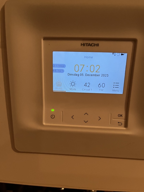

Hoe kan ik Ta en Tr aflezen? Ik heb alleen toegang tot het gebruikers menu. En hoe zit ik de elementen uit….?
Foto zoek ik even…
  • siebsan
  • Registratie: December 2023
  • Laatst online: 15-01-2024
Afbeeldingslocatie: https://tweakers.net/i/nQFja6gHHJE1IRS9bBatXqZPrSs=/800x/filters:strip_icc():strip_exif()/f/image/Sf3BRWAQEPMN4Fza3egHMxQJ.jpg?f=fotoalbum_large
  • siebsan
O ja, ik heb geen buffervat
  • blackmore87
siebsan schreef op maandag 4 december 2023 @ 20:18:
Foto zoek ik even…
Ta kun je al zien op het hoofdscherm van de wp, staat bij circuit 1.
Installateurstoegang via het menu en de code is met de pijltjes: rechts - onder - links - rechts.
Elementen uit: systeemconfiguratie - aanvullende verwarming - bron: alleen WP.
Bij bedieningsinformatie en dan live view kun je ook diverse interessante dingen zien als de wp draait. Zou je hier een aantal foto’s van kunnen plaatsen?
Qua plaatsing van de buitenunit valt het mij nog mee, lijkt me niet meteen een heel groot probleem….
Ik kan me wel voorstellen dat er te weinig (warm) water in je systeem zit waardoor de defrosts niet (goed) lukken. Dan kan een buffervat wel handig zijn (meer systeeminhoud).
[ Voor 17% gewijzigd door blackmore87 op 04-12-2023 21:05 ]

Ik werd er door iemand aan herinnerd dat mijn legionellarun nog uit staat, dat had ik gedaan omdat de WP "vast" lijkt te lopen in de legionellarun. Mogelijk werd dit veroorzaakt doordat ik de nachtverlaging op 50% had staan (24u/dag) om zo het geluid wat te drukken...
Vandaag dus eens geprobeerd zonder nachtverlaging. Setpoint normaal 53gr, legionellarun 10min/65gr. Deze stappen lijkt hij dan te doorlopen:
- Verwarmen boilervat naar 58gr middels buitendeel EN e-verwarming (binnendeel trekt dan 2,5kw), echter hij geeft dit niet aan in de live view.
- Binnendeel stopt met E-verwarmen
- Warmtepomp gaat uit bij 58gr
- Warmtepomp gaat pendelen aan/uit, hij krijgt het boilervat niet warmer dan 58graden.
Het gevolg hiervan is:
- Legionellarun wordt niet afgemaakt
- Ruimteverwarming stopt, want druk met legionellarun, dus de woning koelt af.
Een paar plaatjes ter illustratie:
Afbeeldingslocatie: https://tweakers.net/i/gYXnCXYftxgJrUcaSxq9nd9_HKo=/800x/filters:strip_icc():strip_exif()/f/image/zryWmfWKMIA9gCkH5PZtOq8I.jpg?f=fotoalbum_large
Afbeeldingslocatie: https://tweakers.net/i/erIIwoKxgg2Q0PoiGS9H9OaSXZ0=/800x/filters:strip_icc():strip_exif()/f/image/4JIhf2p5lLyt9SGxN9N9zyzR.jpg?f=fotoalbum_large
Afbeeldingslocatie: https://tweakers.net/i/TRM2GZsGmtOjzzTBJrQqRvIro_g=/800x/filters:strip_icc():strip_exif()/f/image/fUN0jXGK7XibjN2IoqUWKdIu.jpg?f=fotoalbum_large
Afbeeldingslocatie: https://tweakers.net/i/65VzWfqrt_1j-ARGf1wcmrkSVJM=/800x/filters:strip_icc():strip_exif()/f/image/d0Wo9woCvULaorhyH3wEU7g5.jpg?f=fotoalbum_large
Afbeeldingslocatie: https://tweakers.net/i/TgAEvInti1FT9NsLDdKR8BVDfIA=/800x/filters:strip_icc():strip_exif()/f/image/WHzkJ8yh9s66LxANVhl0fwKO.jpg?f=fotoalbum_large
Hebben jullie enig idee waar te zoeken, of zal ik via de installateur bij de importeur aan moeten kloppen?

  • blackmore87
tinus89 schreef op maandag 4 december 2023 @ 21:40:
Hoe groot is je boilervat? Volgens mij maakt de nachtverlaging niks uit voor de sww run, dus je zou verwachten dat het voor de legionellarun ook niet uitmaakt? Maar dat weet ik niet zeker, ik doe geen legionellarun :) maar dat is een andere discussie.

siebsan schreef op zondag 3 december 2023 @ 09:44:
30m2 geïsoleerde vloer + 80m2 ongeisoleerde vloer (beton op zand). Daarnaast 3 slaapkamers + badkamer met radiotoren. In huis draait ook een pelletkachel. Buiten unit staan in hoek tegen de buitenmuur.[Afbeelding]
Wat me nu wel op valt...hoeveel afstand (cm) heb je nog tussen je buiten unit en de muur? :|
Afbeeldingslocatie: https://tweakers.net/i/vlbgf_gSP1GeCqallBmRPjc9zJw=/full-fit-in/4000x4000/filters:no_upscale():fill(white):strip_exif()/f/image/V8mjHp23vsBh5MeMv6X1KrRg.png?f=user_large
[ Voor 11% gewijzigd door Apocalyps895 op 05-12-2023 09:52 ]

Wat me opvalt is dat mijn WP elke 45 minuten een defrost doet, het valt ook op dat hij in dit tijdspad z'n best doet om de ingestelde TA setpoint te halen, ook wanneer je ziet dat de aanvoer water temperatuur langzaam wegzakt terwijl de compressor steeds harder gaat werken. De COP glijdt dan ook volledig onderuit.
Is dit een instelling of behaviour by design?
Ik zou zeggen dat een eerdere defrost wellicht zorgt voor betere efficiëntie.
Afbeeldingslocatie: https://tweakers.net/i/J5njiNWLqSVBBh42oCmhNfvTIsI=/800x/filters:strip_exif()/f/image/6caNZWWVouXOHDU64pRw3JFB.png?f=fotoalbum_large
Links zie je runs die 'langer' zijn omdat het retourwater beter op temperatuur is. Rechts een nieuw gestarte cyclus waarbij de pomp van 'ver' moet komen en dus elke 45 mins moet defrosten. Ik ben niet tevreden over dit regelgedrag.
[ Voor 23% gewijzigd door leandres op 05-12-2023 12:46 ]

Heb je inmiddels je verdeler al aangepast?
  • leandres
  • Laatst online: 18-10 19:09
leandres
ook nog?
Apocalyps895 schreef op dinsdag 5 december 2023 @ 12:52:
Ja die is inmiddels pomploos:
Afbeeldingslocatie: https://tweakers.net/i/6xRgpq-K1dckk5LRZFHMirTQc_o=/800x/filters:strip_icc():strip_exif()/f/image/BmX4WqID4A8AxSrNFSJrfj4p.jpg?f=fotoalbum_large
[ Voor 48% gewijzigd door leandres op 05-12-2023 13:00 ]

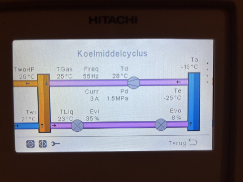

Hij haalt het uiteindelijk wel, al gebruikt hij direct na de defrost wel de elektrische elementen in de binnenunit om de temp te halen. Maar doordat de compressor steeds harder gaat draaien vriest hij gewoon in no-time weer dicht.
Afbeeldingslocatie: https://tweakers.net/i/LHYfzu12JXI9yuRA-FLaPSOzin0=/800x/filters:strip_exif()/f/image/kt8CcATAp6rQtueJ7sQPczCs.png?f=fotoalbum_large
Afbeeldingslocatie: https://tweakers.net/i/3B26Ic05tWBzBdZH5jLiWx8eEdg=/800x/filters:strip_exif()/f/image/OVp2tRRgIfmEfbpntccw19de.png?f=fotoalbum_large
Afbeeldingslocatie: https://tweakers.net/i/p4_humfa2tel1ihqdPRUaFB5Puc=/800x/filters:strip_exif()/f/image/eGepYxPjaV3OtYBqtbgjb0xF.png?f=fotoalbum_large
1: PVoutput Hoogezand, GN | 2: PVoutput Sappemeer, GN
  • Apocalyps895
Als die met deze delta T snel dichtvriest heb je volgens mij een hoge water flow?
Mijn elektrische element doet ook heel kort mee bij deze temperaturen, na een defrost is mijn Ta 20 ...omdat ik op 27Ta draai momenteel. Zorgt er overigens wel voor dat mijn WP weer snel en goed op gang komt, dit element uitschakelen zal uiteindelijk meer energie kosten omdat de WP dan weer sneller dicht vriest.
[ Voor 66% gewijzigd door Apocalyps895 op 05-12-2023 13:17 ]

  • leandres
leandres
ook nog?
siebsan schreef op dinsdag 5 december 2023 @ 07:24:
Wat plaatjes van de huidige instellingen. Heb nog steeds geen defrost gezien. Stookt lekker door op de elementen die heb ik nog maar even niet uitgezet.
Ter referentie mijn koelmiddel cyclus van 11kW unit met 0 graden buiten temp.
Afbeeldingslocatie: https://tweakers.net/i/4gLJMyze0-PhEs9tMeFY-7-Cw6Y=/800x/filters:strip_icc():strip_exif()/f/image/B156DI94qAH4svW5E3I0AMYB.jpg?f=fotoalbum_large
  • STT_2022
  • Registratie: November 2022
  • Laatst online: 09-10 15:46
leandres schreef op dinsdag 5 december 2023 @ 12:44:
Ik zie hetzelfde beeld met mijn 8kW unit.
Altijd starten met vol vermogen en na een defrost start hij weer met vol vermogen lijkt het. Heb het idee dat hij langzaam terug moduleert.
Ik heb wel een buffer van 100l in de retour, maar denk dat ik wel wat extra systeem volume nodig heb ivm mijn Jaga’s, die maar weinig water bevatten. Heb niet zulke mooie plaatsjes als jij, maar ik herken wel hetzelfde beeld.
Afbeeldingslocatie: https://tweakers.net/i/uhYBlBxPDc21Hx8jvNr6Es-Nzbs=/800x/filters:strip_icc():strip_exif()/f/image/ajhEKoqEfaeednb71pALIrt1.jpg?f=fotoalbum_large
